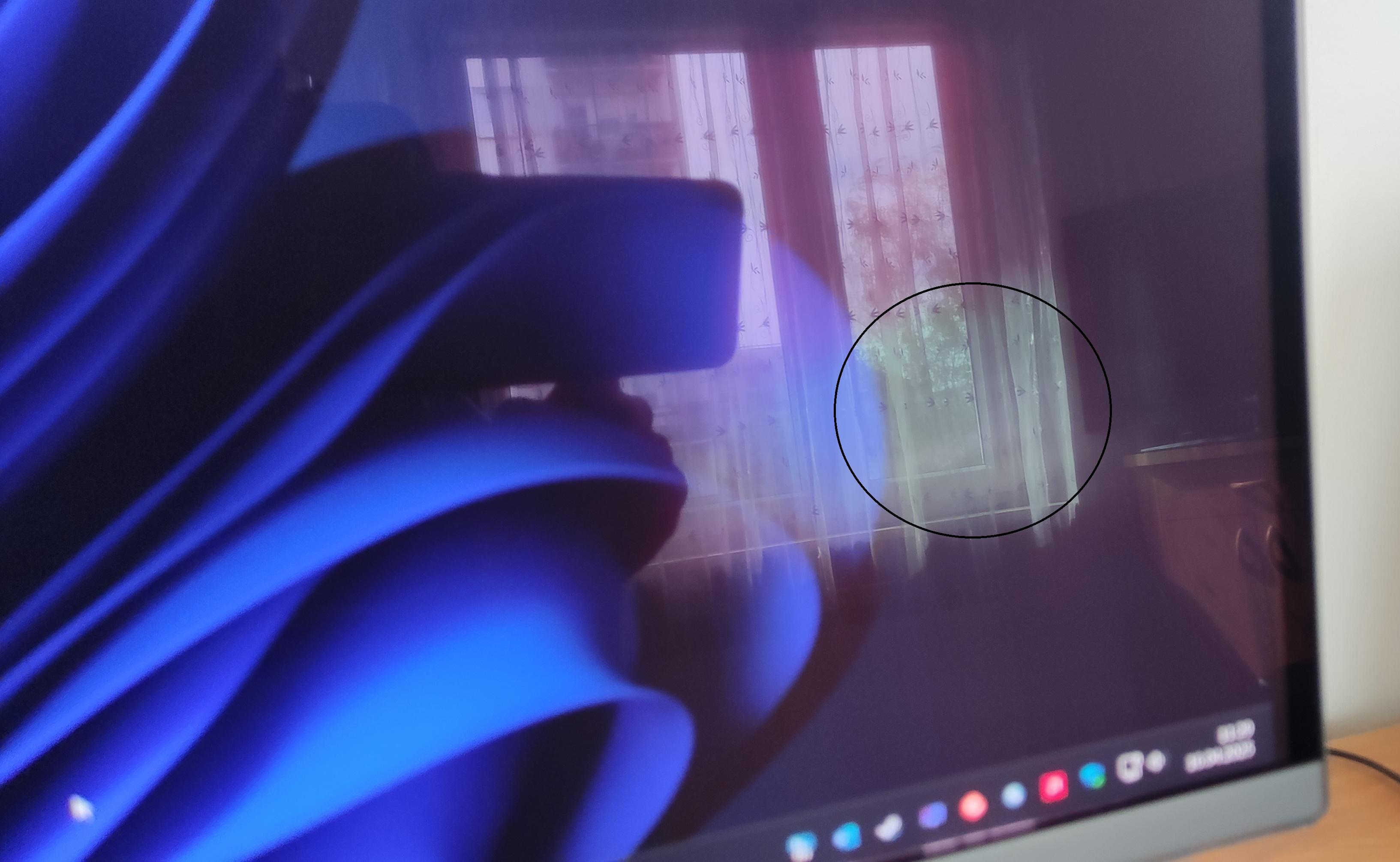

Domel 5 Opublikowano 16 Kwietnia 2025 Opublikowano 16 Kwietnia 2025 Witam. Ostatnio kupiłem QD Oled: Gigabyte aorus fo27q2, no i zauważyłem małą kropeczkę zabrudzenia. Poczytałem trochę i do czyszczenia użyłem polecanego tu na forum: MECHANIC HK5090 50 szt. 10x10cm ŚCIERECZKI BEZPYŁOWE WACIKI DO CZYSZCZENIA oraz wody destylowanej. Po użyciu zrobiła się taka plama, którą widać pod odpowiednim kątem w szczególności na czarnym tle. Poczytałem dalej i oficjalna strona Gigabyty zaleca etanol 70%, toteż kupiłem również polecany atanol na tym forum marki Brait, który nie zawiera żadnych dodatków. Czeszczenie etanolem jednak nic nie pomogło dalej jest ta sama plama jak się patrzy pod kątem. Jako że plama jest w prawym dolnym rogu to cały czas jest widoczna przy normalnym użytkowaniu na ciemnym tle. Czy da radę to jeszcze jakoś doczyścić? Czy może jest to uszkodzona powłoka? Zamówiłem jeszcze płyn do czyszczenia ekranu Rogge 250ml jako ostatnią deskę ratunku. Z ekranem obchodziłem się delikatnie przy użyciu tylko wskazanych środków czyszczących - co za gównianą powłokę stosują w tym monitorze - masakra. Czy ma ktoś doświadczenie z oddaniem takiego przypadku na gwarancję ? (czas na zwrot już upłynął). 1
sideband 2 153 Opublikowano 16 Kwietnia 2025 Opublikowano 16 Kwietnia 2025 Przypadkiem ta plama to nie taka poświata wpadająca w niebieski? Jak tak to niedoczyszczone
Domel 5 Opublikowano 16 Kwietnia 2025 Opublikowano 16 Kwietnia 2025 Tak wpada w niebieski (cały ekran jest taki czerwonawy a plama jasno niebieska). No dobra to jak to doczyścić skoro nawet etanol 70% nie działa? Ciężko zrobić zdjęcie ale zaznaczyłem kółeczkiem jak to wygląda. W realu to gorzej wygląda - jak się spojrzy pod kątem to smuga jest.
sideband 2 153 Opublikowano 16 Kwietnia 2025 Opublikowano 16 Kwietnia 2025 Na zdjęciu nie widać, ale zapewne niedoczyszczone i właśnie z reguły to się rzuca w oczy pod odpowiednim kątem. Powiem Ci tak latem zostawiłem lekkie smugi to po czasie znikły także temp też gra rolę. Ogarniesz jak bardziej będziesz dociskał jak położysz ekran na leżąco tylko zapewne skończy się na rysach
Domel 5 Opublikowano 16 Kwietnia 2025 Opublikowano 16 Kwietnia 2025 Rysy to pikuś. ( Już pare jest ale trzeba się mocno przyglądać) . Najważniejsze aby smuga zeszła. Dzięki poprobuje mocniej.
sideband 2 153 Opublikowano 16 Kwietnia 2025 Opublikowano 16 Kwietnia 2025 Jak trzesz to w jedną stronę byleby okrężnych ruchów nie robić bo porysujesz bardziej.
Domel 5 Opublikowano 16 Kwietnia 2025 Opublikowano 16 Kwietnia 2025 Przyszedł ten płyn rogge - też nic nie pomógł. Dociskałem mocniej płynem , etanolem i woda destylowana i nic. Zauważyłem że w tym miejscu jest większy opór niż na pozostałej części ekranu. Czyli jednak powłoka uszkodzona. Oglądałem na you tube filmiki o czyszczeniu qd oled i tam koleś mówił że po czyszczeniu zostaje niebieska poświata i jak jest takich plam / poświat wiele to można cały ekran przeczyscic aby stał się cały niebieski, ale to wg mnie bez sensu, bo czarne tła wyglądają wtedy b. źle.

sideband 2 153 Opublikowano 16 Kwietnia 2025 Opublikowano 16 Kwietnia 2025 @Domel Jak jest niebieski tzn, że jest niedoczyszczony Właśnie jak pozostaje coś na powłoce to w tym miejscach jest większy opór. Uwierz mi da się idealnie wyprowadzić. Jedynie możesz spróbować z wyczuciem pomóc sobie suszarką by podgrzać matrycę w tym miejscu by ułatwić czyszczenie.

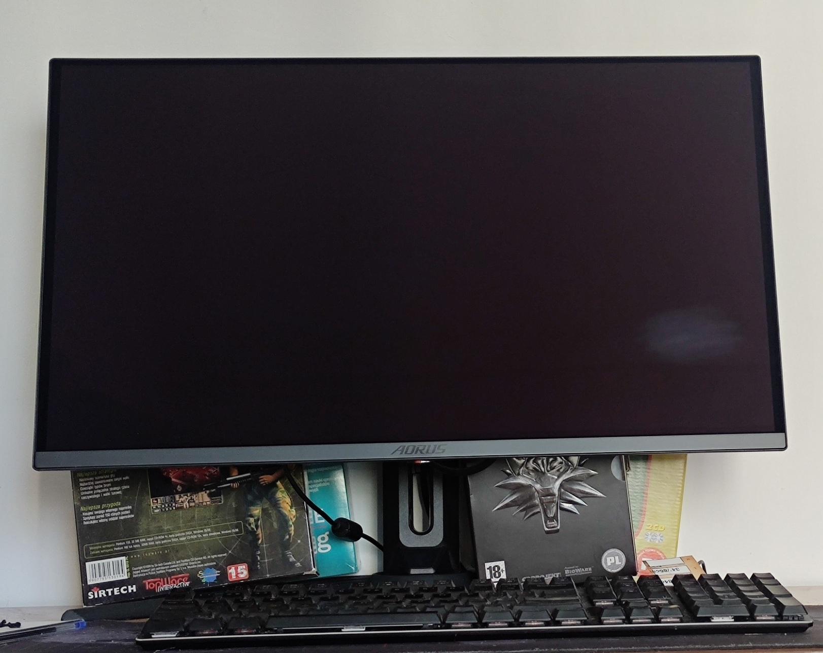

Domel 5 Opublikowano 16 Kwietnia 2025 Opublikowano 16 Kwietnia 2025 Teraz dobrze światło pada i to widać: Mi się wydaje że błąd popełniłem taki, że za dużo wody destylowanej dałem przy pierwszym myciu, a gdzieś czytałem że to niszczy powłokę.
sideband 2 153 Opublikowano 16 Kwietnia 2025 Opublikowano 16 Kwietnia 2025 I to jest takie matowe jak na zdjęciu? Bo jak tak to może jednak powłoka uszkodzona
Domel 5 Opublikowano 16 Kwietnia 2025 Opublikowano 16 Kwietnia 2025 (edytowane) Matowe ale jak się patrzy pod kątem. Na wprost to prawie nie widać a z boku to już w ogóle nie widać. Edytowane 16 Kwietnia 2025 przez Domel
sideband 2 153 Opublikowano 16 Kwietnia 2025 Opublikowano 16 Kwietnia 2025 Mnie więcej tak wygląda? Jak tak to nie doczyszczone

Domel 5 Opublikowano 16 Kwietnia 2025 Opublikowano 16 Kwietnia 2025 U mnie to wygląda o wiele delikatniej.
sideband 2 153 Opublikowano 16 Kwietnia 2025 Opublikowano 16 Kwietnia 2025 To musisz lepiej się postarać bo pewnie w tym miejscu takich opór jest jakby tłuste było
Domel 5 Opublikowano 16 Kwietnia 2025 Opublikowano 16 Kwietnia 2025 Tarłem dość mocno i nawet na obrzeżach nic nie zchodziło totalnie zero. Spróbuję jeszcze z tą suszarką może, ale obawiam się że się jeszcze pogorszy i na rękojmie nie przyjmą. Teraz, sideband napisał(a): To musisz lepiej się postarać bo pewnie w tym miejscu takich opór jest jakby tłuste było No właśnie na odwrót. W normalnych miejscach jak przecieram na sucho to idzie b. gładko jak po maśle, a w miejscu plamy jest opór - takie jakby wysuszone
sideband 2 153 Opublikowano 16 Kwietnia 2025 Opublikowano 16 Kwietnia 2025 To miałem myśli w miejscu plamy opór, ale czuć szorstkość czy gładkość? Bo jak szorstkie to nie powinno tak być.
Domel 5 Opublikowano 16 Kwietnia 2025 Opublikowano 16 Kwietnia 2025 (edytowane) Szorstkie w miejscu plamy. Update szorstkie to złe słowo jest mniej gładkie niż reszta monitora, ale szorstkie to nie. Edytowane 16 Kwietnia 2025 przez Domel
