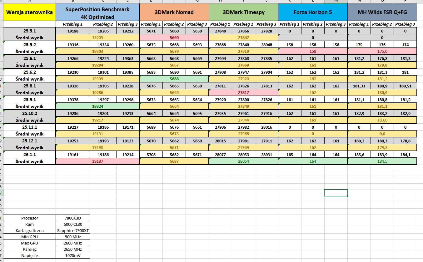

10 godzin temu, STALKER napisał(a):
Jak te stery śmigają w porównaniu do tych grudniowych.
Całkiem solidny boost w testach oprócz Superposition gdzie z wersji na wersję są coraz gorsze wyniki. Ale tak to wyglądają na najbardziej wydajne stery dla RDNA3
Szkoda tylko, że często lockuje zegary na 909MHz przeglądając YT.

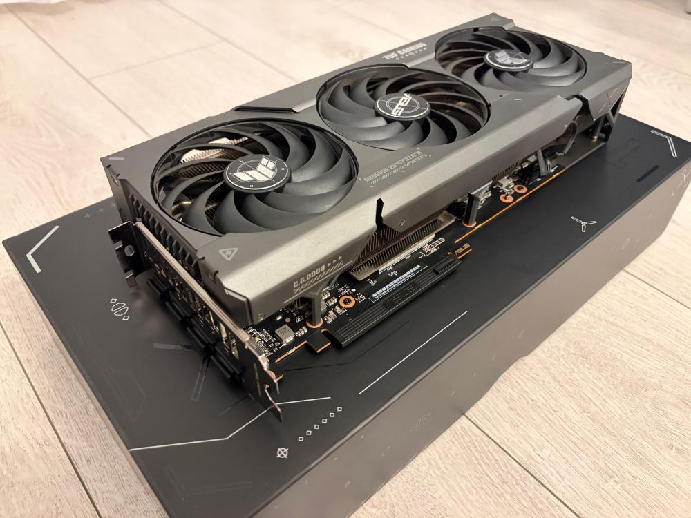

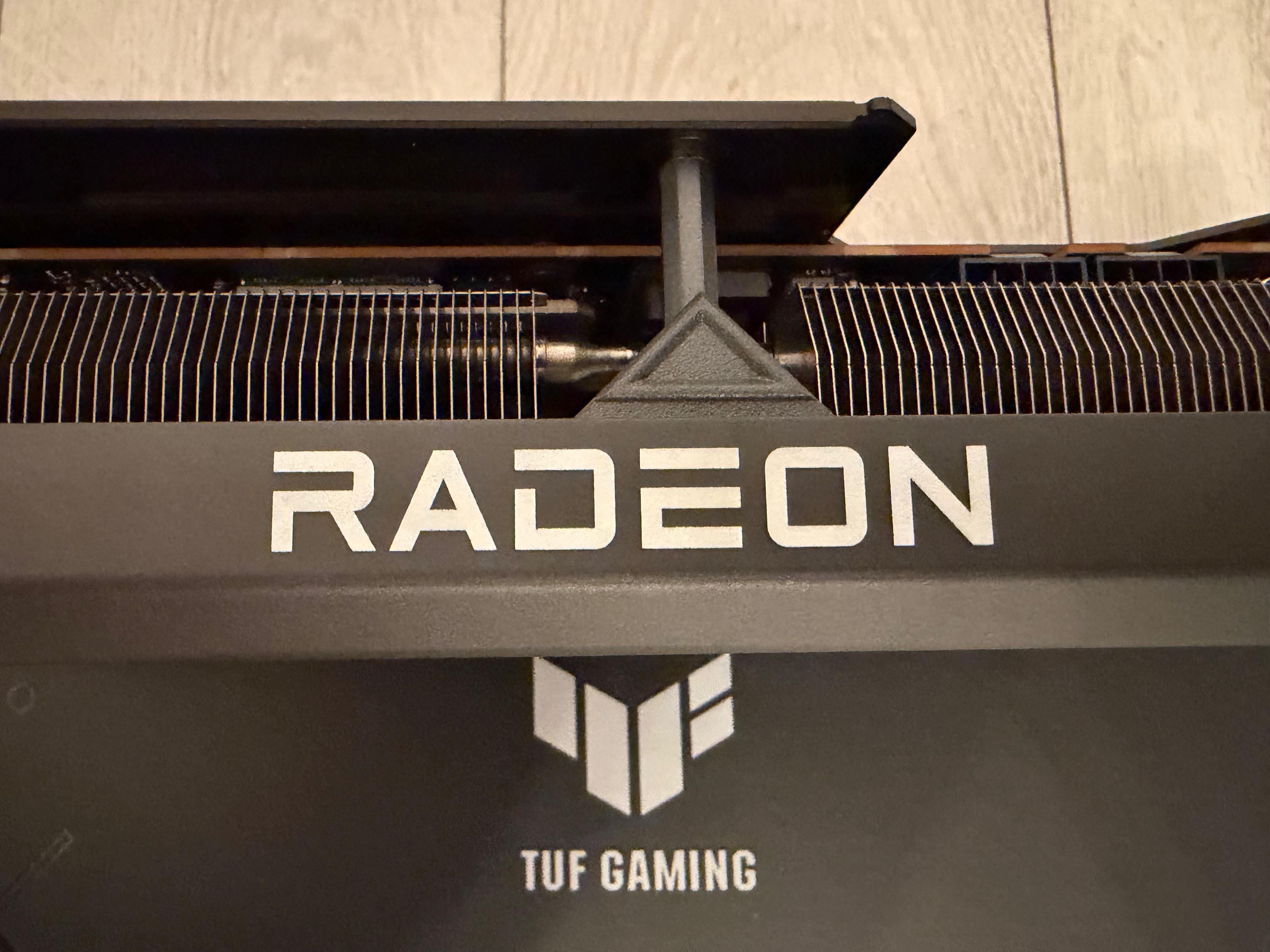

No i wjechał 7900 GRE w wersji Asus TUF.
Jednym słowem wow, mega cicha karta.
Wygląd bajka.
Z minusów -> trochę wygięty radiator.
Pamiętam jak na 7900 XTX było wygięte PCB więc chyba taki urok serii 7000.

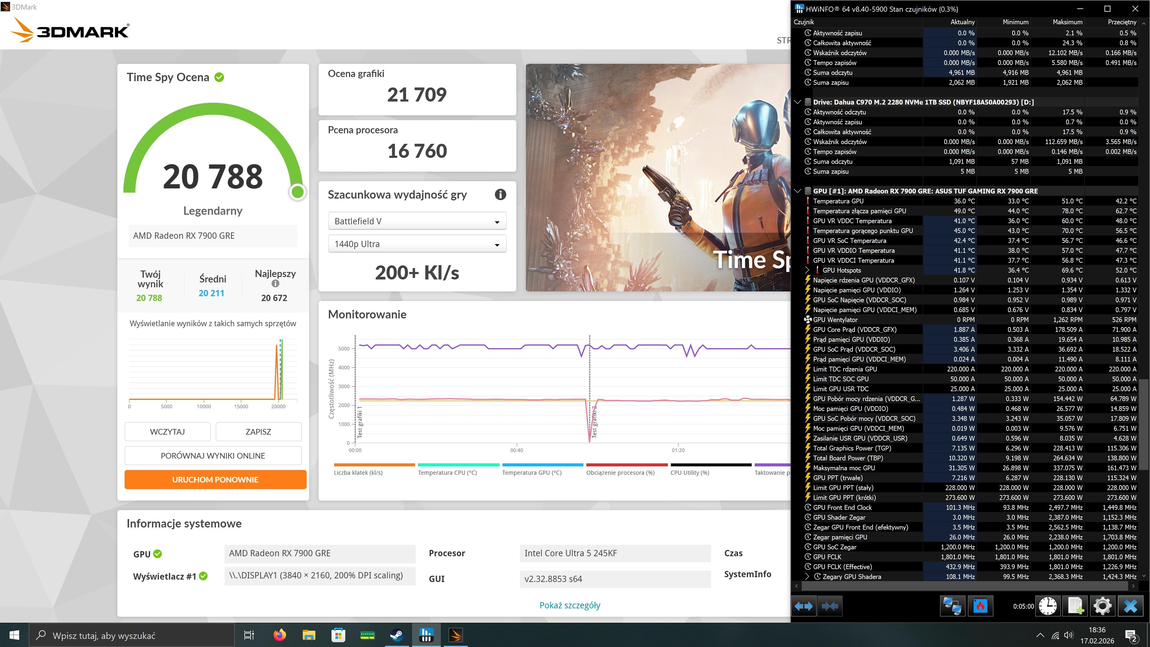

Wydajność i parametry pracy na stock, zobaczymy czy faktycznie da radę zrobić +15%!

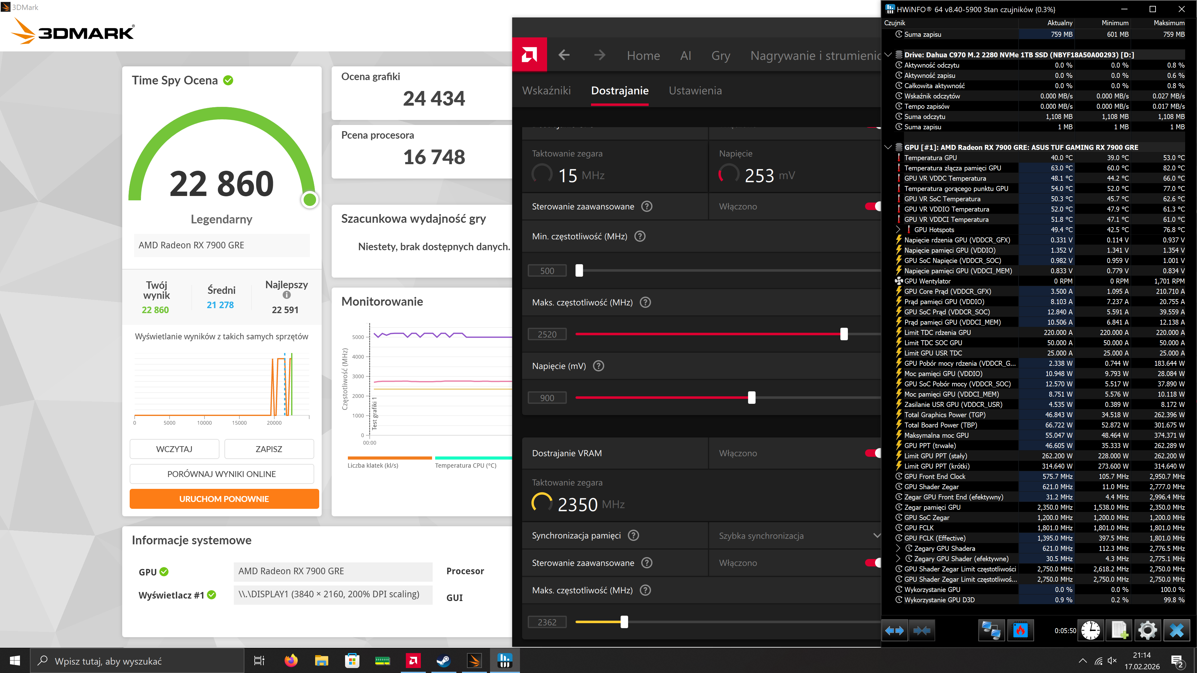

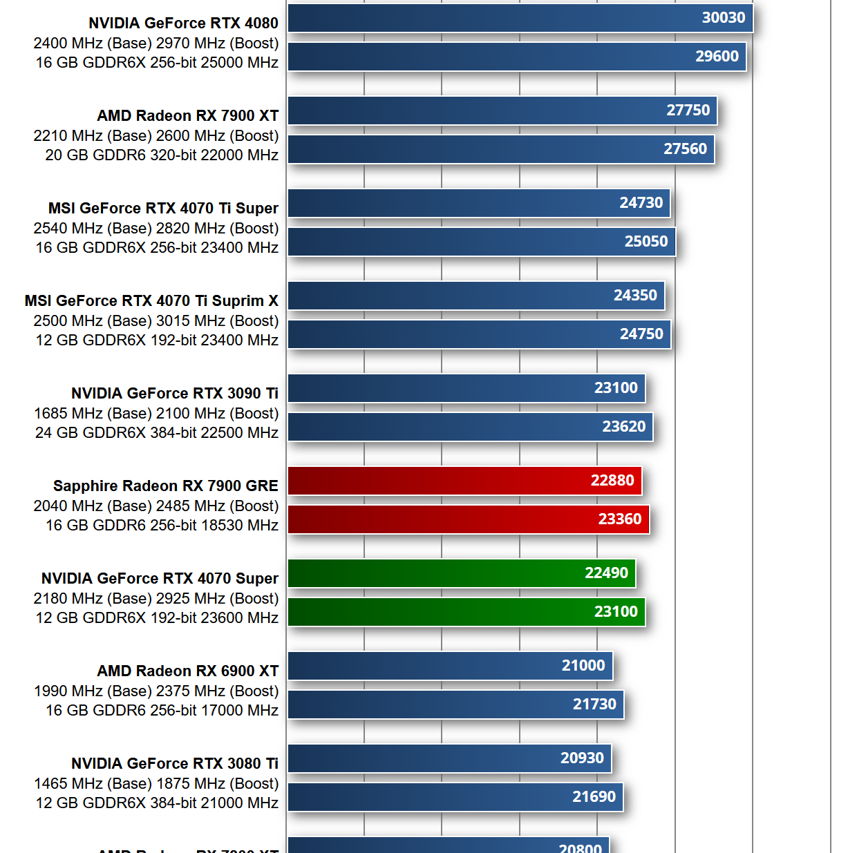

1 godzinę temu, Send1N napisał(a):
Widzę że gpu score jednak niższe na stock niż u mnie na 6950XT z zapiętym limitem na 250W :P
OC RDNA3 działa tak śmiesznie, że aż nie wiem czy mi się chcę :D
Obniżasz napięcie, taktowanie wzrasta ponad skale
No i jest +12%.
~3000MHz efektywnego taktowania gpu bez ruszania suwaka :D

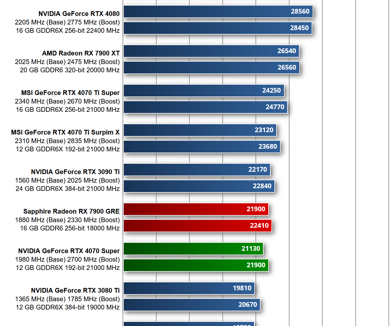

vs z recenzji
stock
oc

2 godziny temu, Send1N napisał(a):
Wiem jak to działa jeżeli chodzi o rdzeń na tych kartach ;) zainteresuj się OC pamięci bo 7900gre na początku przez pewien czas była zablokowana a fabryczny zegar vramu był bardzo niski, dopiero po czasie (po wyjściu sterów 24.3.1) można było ruszyć memki ponad 2300mhz i zyskać nawet 10% wzrost wydajności, głównym powodem słabszych wyników od 6950xt czy tylko kapkę lepszych od 7800xt na początku była właśnie pamięć.
https://ithardware.pl/aktualnosci/amd_podnioslo_limit_oc_pamieci_radeona_rx_7900_gre_mozna_liczyc_na_znaczacy_wzrost_fps-32214.html
Z tym podkręcaniem vramu na GRE to tak średnio to działa, odblokowali niby, mogłem podkręcić np 2550-2600  bez fast timing, ale często była zwiecha przy próbie odpalenia gry (szary ekran) Jak się odpaliła gra to już można było grać 5h i nic się nie wywalało %-). Jeśli obniżałem np. na 2500Mhz to już najczęściej szybciej było na 2330 fast timing .
