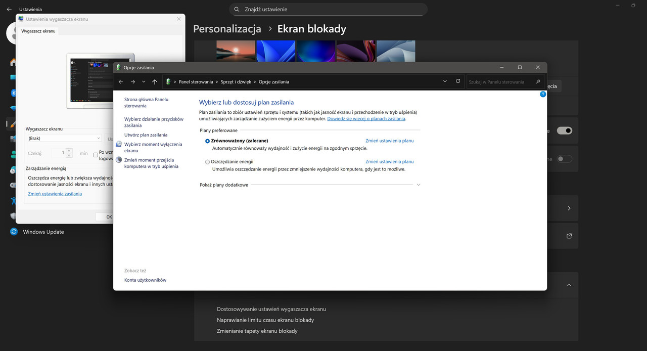

EDIT: na razie OK  co prawda jestem teraz aktywny, to system nie wymusza opcji zasilania miinmalnego. W opcjach zasilania, mam na zrównoważony.

41 minut temu, toska78 napisał(a):
Tak więc u mnie na te nie schodzenie poniżej 4,7 GHz pomogła zmiana systemowego planu zasilania na zrównoważony. Jak ręką odjał, bez restartu systemu.

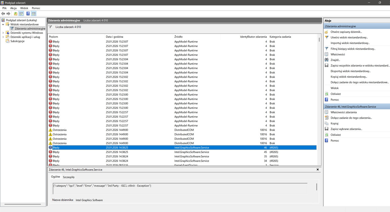

Z ciekawości spojrzałem do podglądu i Intel mi wyskoczył, a ja przecież nie mam integry uruchomionej :lol2:
No ale ten error już mnie zaczyna prześladować :E
Edytowane przez leven

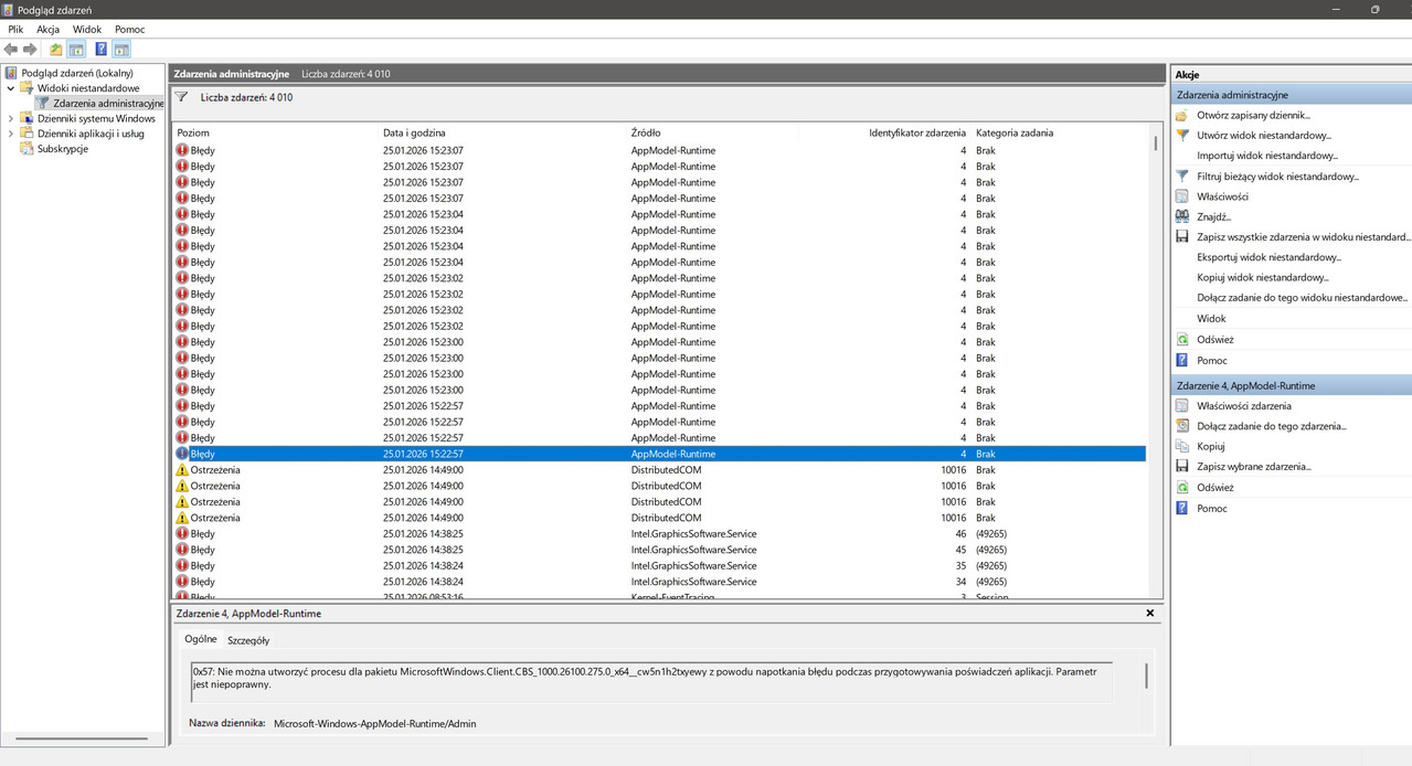

co do Intel Graphics, z tego co wiem sam Intel zgłaszał że ich sterownik lubi wywalać ten błąd w podglądzie zdarzeń, ale ponoć naprawiali to w nowych wersjach sterownika (sprawdź czy nie ma nowszej wersji do pobrania), błędami APPRuntime się w ogóle nie przejmuj :)
