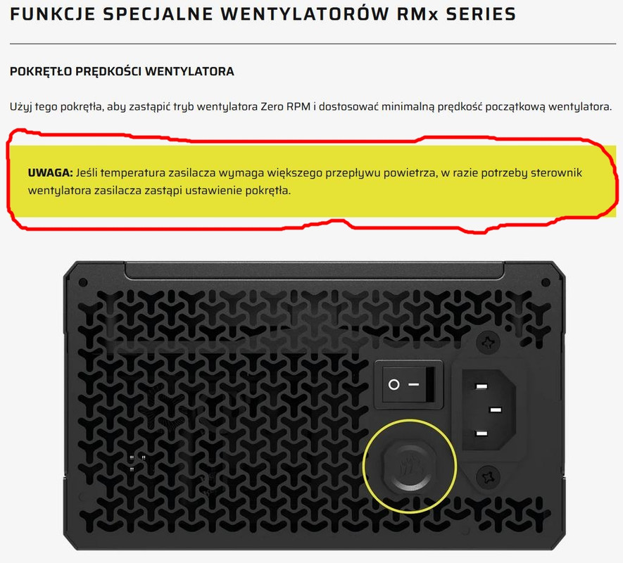

Powiem Ci ze nie zaglądałem na żadna instrukcje jeszcze ale z tego co zauważyłem jak ten potencjometr jest całkiem z lewej to jest zapewne tryb polpasywny, jak przesuwamy w prawo to jest taki  słychać taki pstryczek tak jak kiedyś radio się włączało😂 i wentylator zaczyna pracować i czym bardziej w prawo tym szybciej działa. Także myślę że jest ten tryb polpasywny albo ustawiamy sobie prędkość ręcznie
W dniu 30.11.2024 o 19:18, Send1N napisał(a):
Na jakiej zasadzie się odbywa regulacja?
Jeżeli pokrętło przekręcone jest całkowicie w lewo, oznacza to, że załączony jest tryb pół pasywny i wentylator załącza się jedynie po przekroczeniu pewnego progu mocy, lub temperatury.
Natomiast chcąc zmienić tryb pół pasywny, na taki gdzie wentylator działa w cyklu ciągłym, przekręcasz pokrętło w prawo, przy czym jest słyszalne delikatne pstryknięcie, podobne do tego jakie jest w potencjometrach, którymi włącza się np. radio odbiorniki, a które przy dalszym przekręcaniu go w prawo, zwiększa głośność urządzenia.
I właśnie kręcąc tym potencjometrem dalej w prawo, będziesz mógł zauważyć, że zwiększają się obroty wentylatora, ale nie oznacza to, że zasilacz będzie cały czas pracował z takim właśnie rpm.  Jest to jedynie, ustawienie które wyznacza minimalną prędkość początkową wentylatora, wybraną przez ciebie, ale w razie potrzeby, czyli wzrostu zapotrzebowania na moc, oraz skoku temperatury, obroty te, będą automatycznie wzrastały, tak aby po wychłodzeniu jednostki, powrócić do wcześniej ustalonych przez ciebie nastawów.
Edytowane przez Reksio
  • Thanks 2
Tak pokrętło działa na tzw. ucho i nie pokazuje nigdzie obrotów bo nie ma jak. Zasilacz można ustawić w trybie pół pasywnym, a jak ustawisz sobie te stałe obroty to z takimi będzie pracował
Reksio napisał że mimo ustawienia jakiś tam obrotów pokrętłem to w razie potrzeby zasilacz i tak sobie sam je zwiększy a ty "jak ustawisz sobie te stałe obroty to z takimi będzie pracował" więc zrozumiałem że nie będą się jednak zmieniać :E
Dziś sprawdzę w instrukcji może mają tam coś napisane. Ja mam ogólnie ustawione tryb pół pasywny i pewnie się nawet nie załańcza wentyl bo w grach karta i cpu to nawet nie 300w😅 do południa sprawdzę instrukcje i napisze . Chyba jest tak jak ja napisałem z tego co widzę na pudełku bo żadnej instrukcji nie ma. Jak myślisz @Send1N?
Edytowane przez DarkeVo
No nie wiem ja mam akurat ustawione na tryb pół pasywny i niech sobie pracuje jak mu się podoba. A jak mają napisane że gałka ustawiasz ręcznie regulacje to pewnie tak jest że trzyma sztywno te obroty, no chyba że jest tak jak pisał Reksio😅

5 godzin temu, Send1N napisał(a):
To w końcu jak :E będzie działał cały czas na takich jak ustawisz potencjometrem czy mimo to obroty będą zwiększane/zmniejszane zależnie od obciążenia?
Spójrz jeszcze na ten fragment , który wyciąłem dla ciebie z instrukcji i zamieszczam poniżej.  Opisuje on w skróconej formie, to o czym pisałem w poprzednim poście.  Może da ci to jakiś obraz całości.
