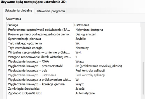

Niektóre gry jak na przykład assetto corsa Evo potrafi zepsuć shadery i później inne gry ścina. Pomaga usunięcie i reset PC. Nie testowałem jeszcze rozmiaru pamięci podręcznej na "wyłączony". Teoretycznie głupie, ale w praktyce może być spoko dla gier na silniku UE4-5. Tryb niskiego opóźnienia na "ultra" ustawia klatki ciut poniżej odświeżania monitora, ale przy "włączony" już muszę ograniczać je ręcznie. Optymalizacja wątkowa chyba faktycznie powinna być "włączona" lub "auto", ale słyszałem od ludzi grających w Minecrafta, że w przypadku tej gry lepiej jest wyłączyć.
17 godzin temu, leven napisał(a):
Moje ustawienia niestety obniżą wydajność, za to jakość obrazu jest warta zachodu :red:
Używasz fast synca w 2025r który w dodatku nie działa w dx12? :P nie lepiej włączyć samo g-sync + limit klatek o 3 niżej niż odświeżanie ekranu bez żadnej dodatkowej synchro? przecież takie ustawienie najlepiej działa ;)
  • Upvote 3
@Send1N masz rację to fakt. Są jednak gry jak na przykład ETS2, gdzie lepiej działa vsync fast, stałe odświeżanie, potrójne buforowanie włączone, ale to dopiero po implementacji pliku podmieniającego dx na vulkan. Nowsze gry vsync off, tryb niskiego opóźnienia włączony, optymalizacja wątkowa włączona i potrójne buforowanie off.
