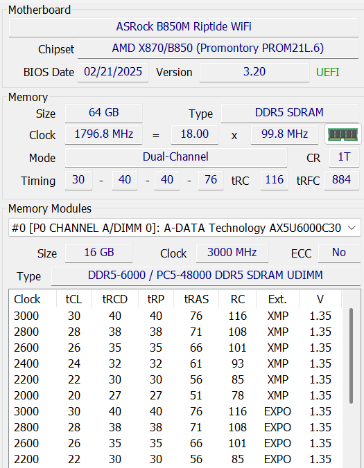

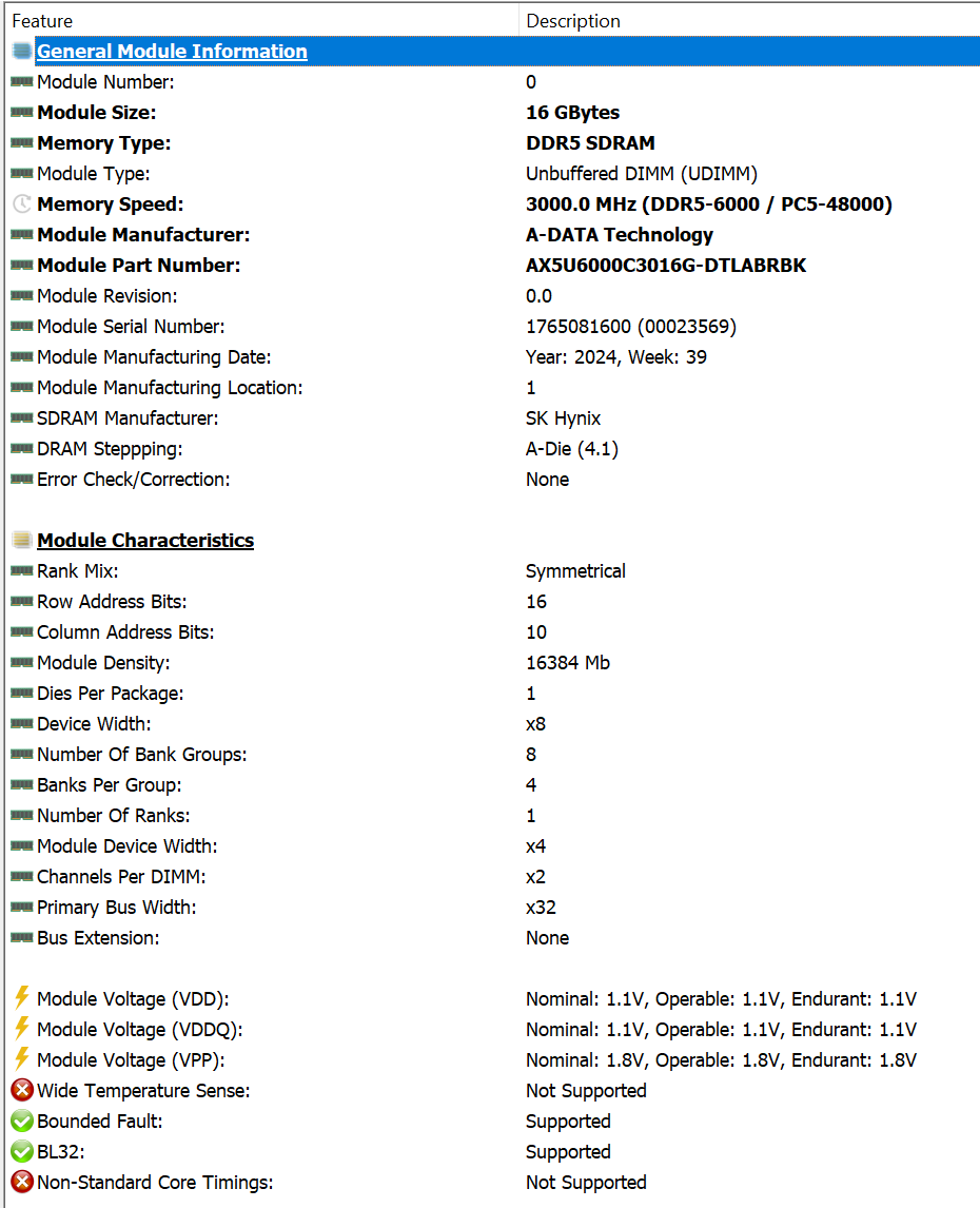

Włączyłem EXPO 6000, ale nie wiem jak odczytywać soft, bo mówi mi, że chodzi na 3000MHz, a myślałem, że ma być 6000MHz, czy coś mi się myli?
Pewnie mylą mi się MT z MHz?
EDIT: chyba znalazłem, że to jednak norma DDR5 6000 to MCLK 3000 MHz.

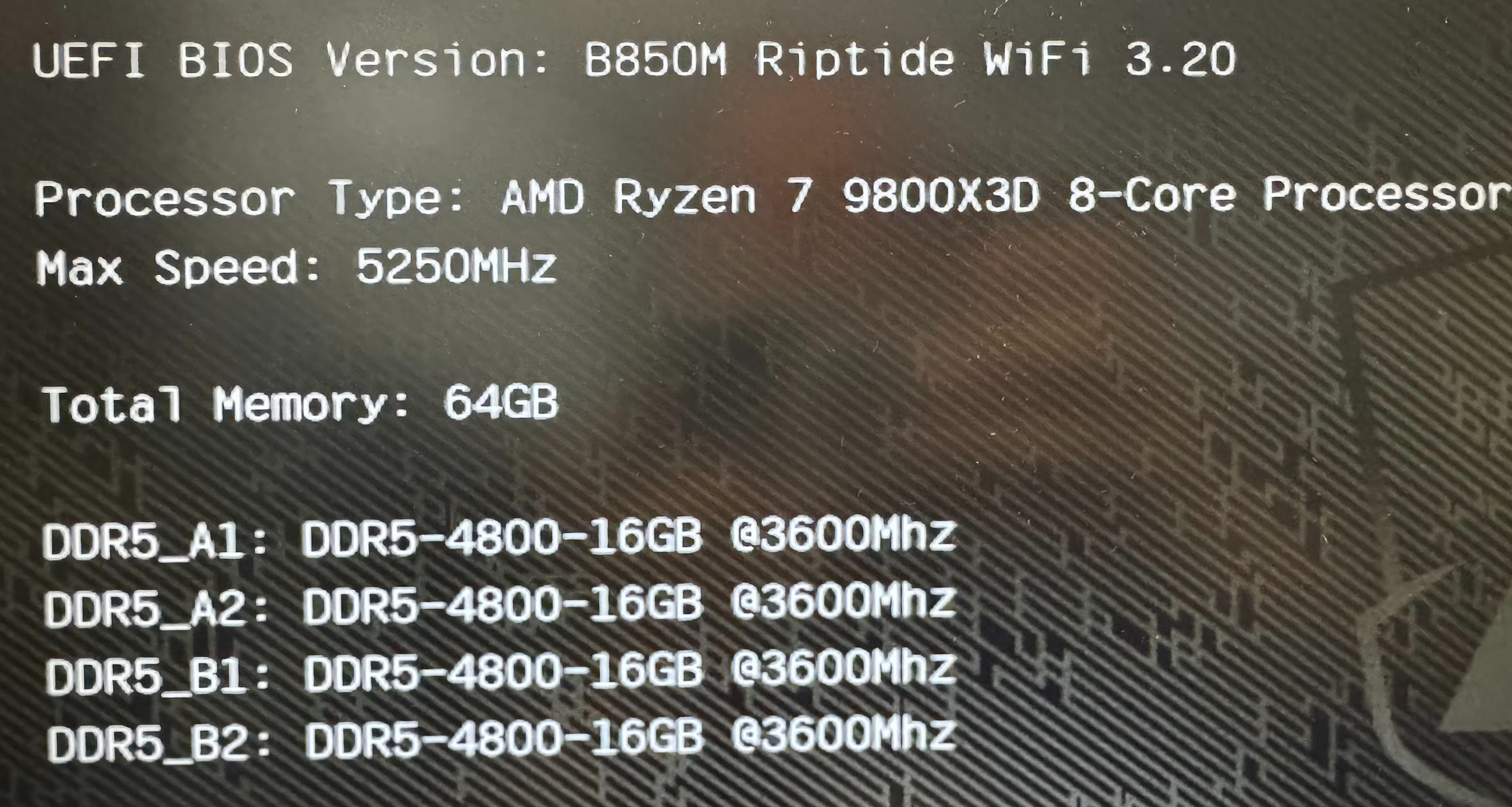

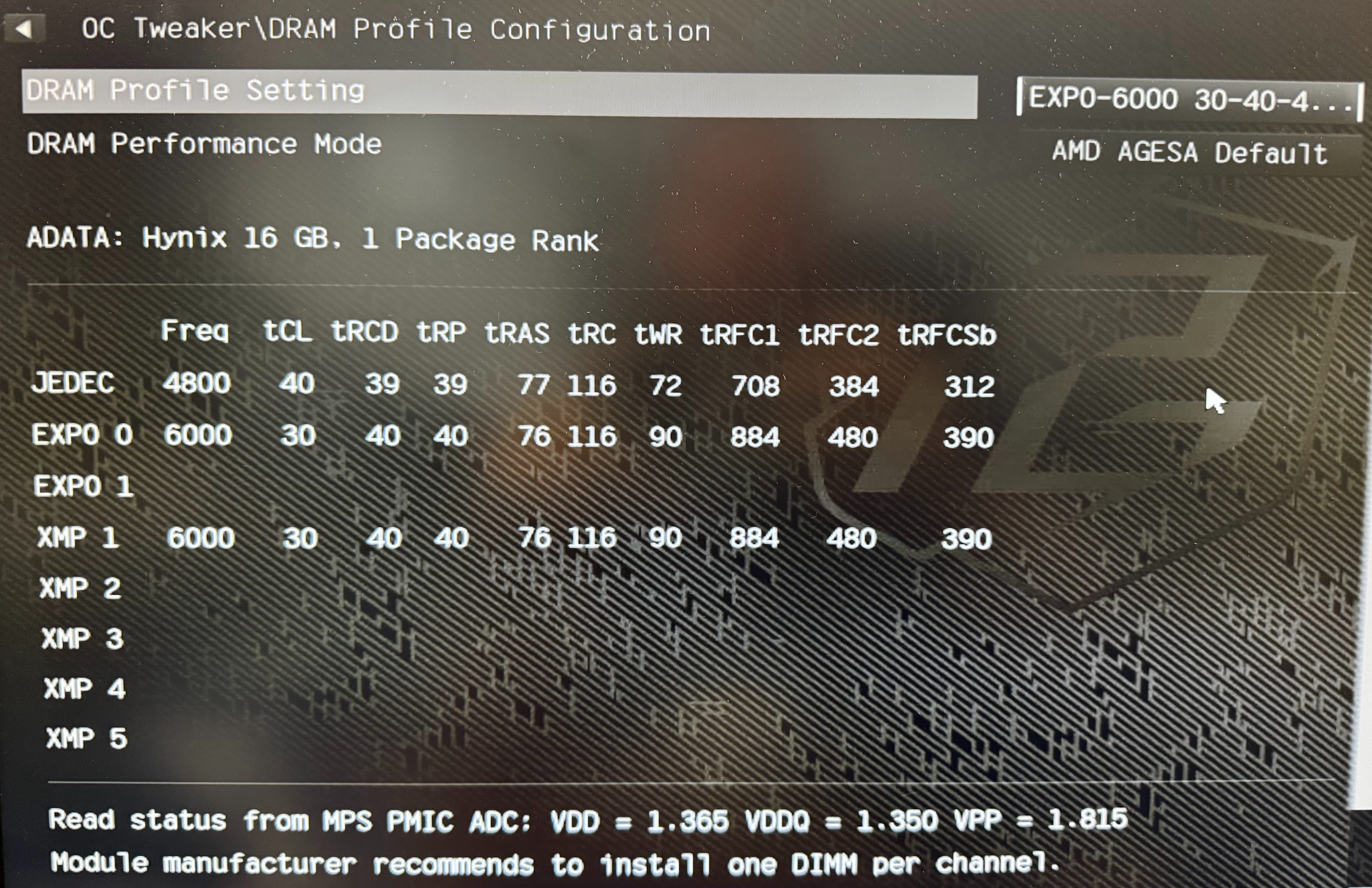

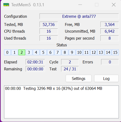

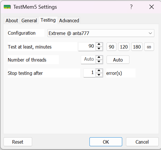

Jak to teraz potestować? Wbiłem sam profil EXPO 6000. Chwilę pochodził TestMem5 na profilu Extreme jak polecałeś w innym wątku i błędów nie było, ale testu nie skończyłem.
Jak najlepiej potwierdzić na jakich ustawieniach ten RAM w 4 kościach mi śmiga? BIOS różnie pokazuje.
Moje GUI jest bardziej radzieckie, wersję mam dobrą bo wczoraj instalowałem.
BIOS pokazuje tak (nie mogę, że taka firma nie potrafi napisać bez błędów "MHz"):
Edytowane przez sirlukas

2h test, prawie dwa cykle, zero błędów.

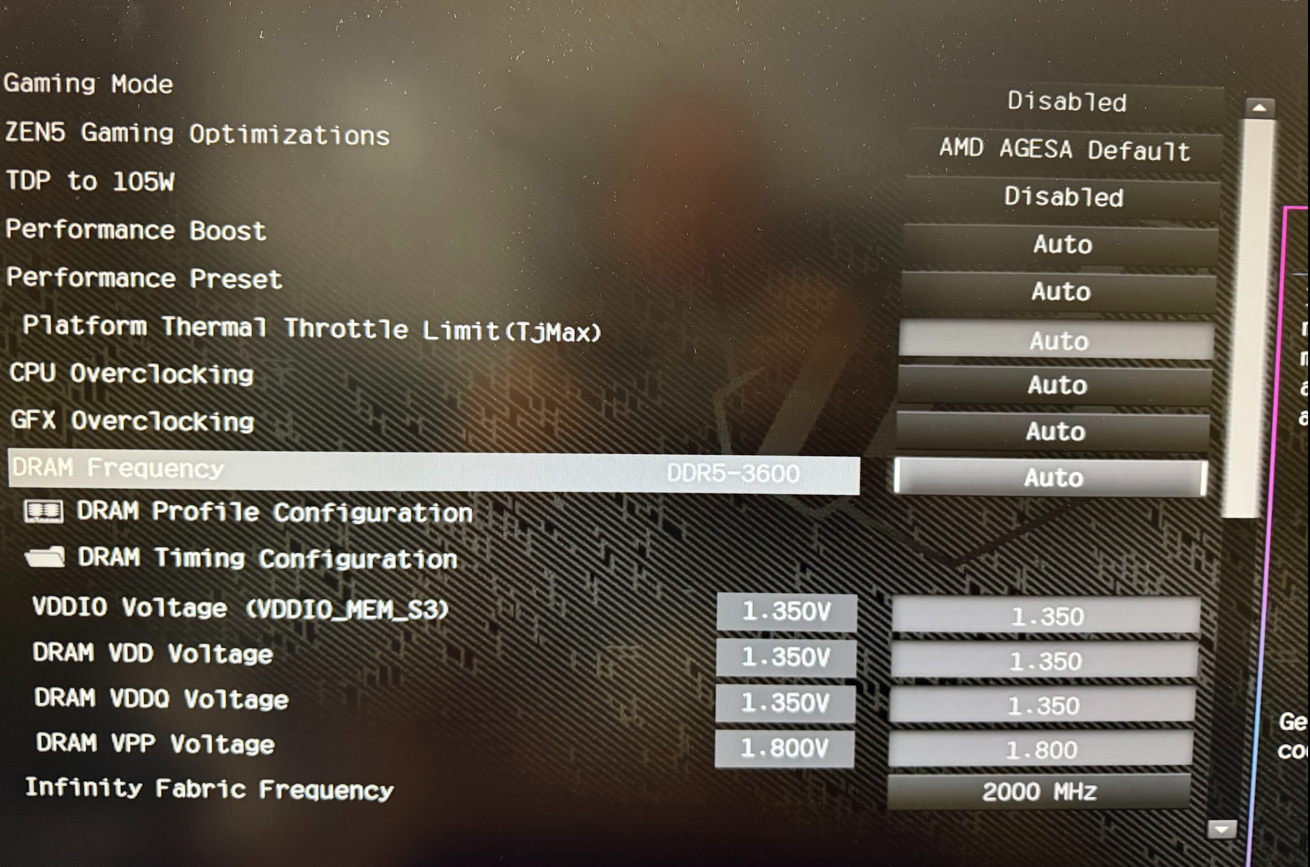

Co to BIOSu, to nie wiem czy profil EXPO wgrywa się za każdym razem.
Wydaje mi się, że poza profilem EXPO muszę jeszcze manualnie ustawić "DRAM Frequency" na 6000 (3 zdjęcie z BIOS powyżej, na zdjęciu jest AUTO) i wtedy w Windows rzeczywiście pokazywał mi 3000MHz.
Taktowanie powinno automatycznie wskakiwać po wybraniu profilu bo częstotliwość jest też przecież jego częścią a po zapisaniu ustawień podczas wychodzenia z biosu nie ma prawa się nic samo przestawić jeżeli nie wykonasz sam resetu  bądz bateria cmos ich nie trzyma ale to się w świeżych płytach nie zdaża żeby bateria podtrzymująca miała zbyt niskie napięcie :E
