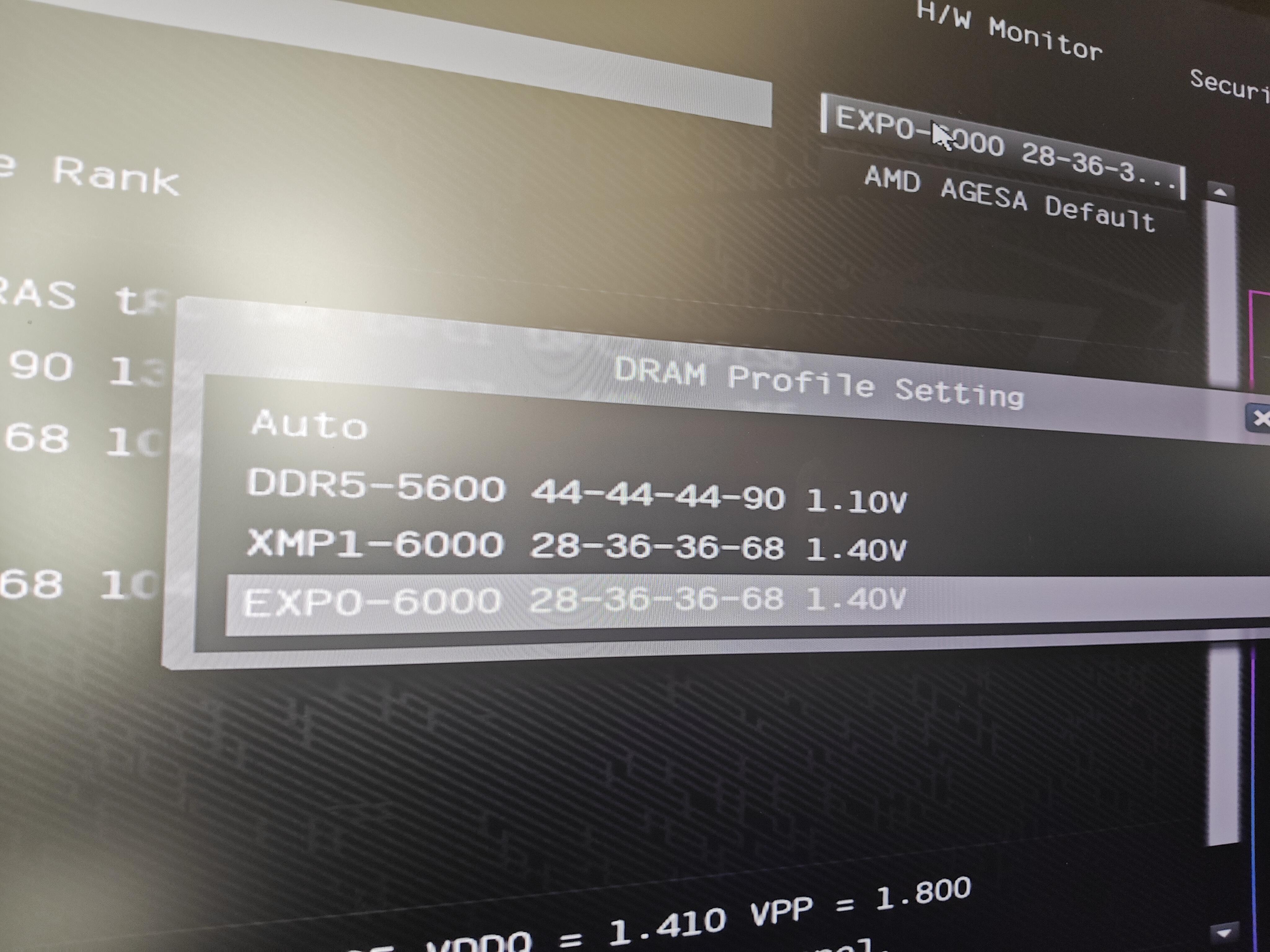

Teraz działa w Expo cl28 6000 bez problemu, ale fclk na 2000. Na 2033 też pójdzie, ale nie wiem czy to coś da tak naprawdę 😉

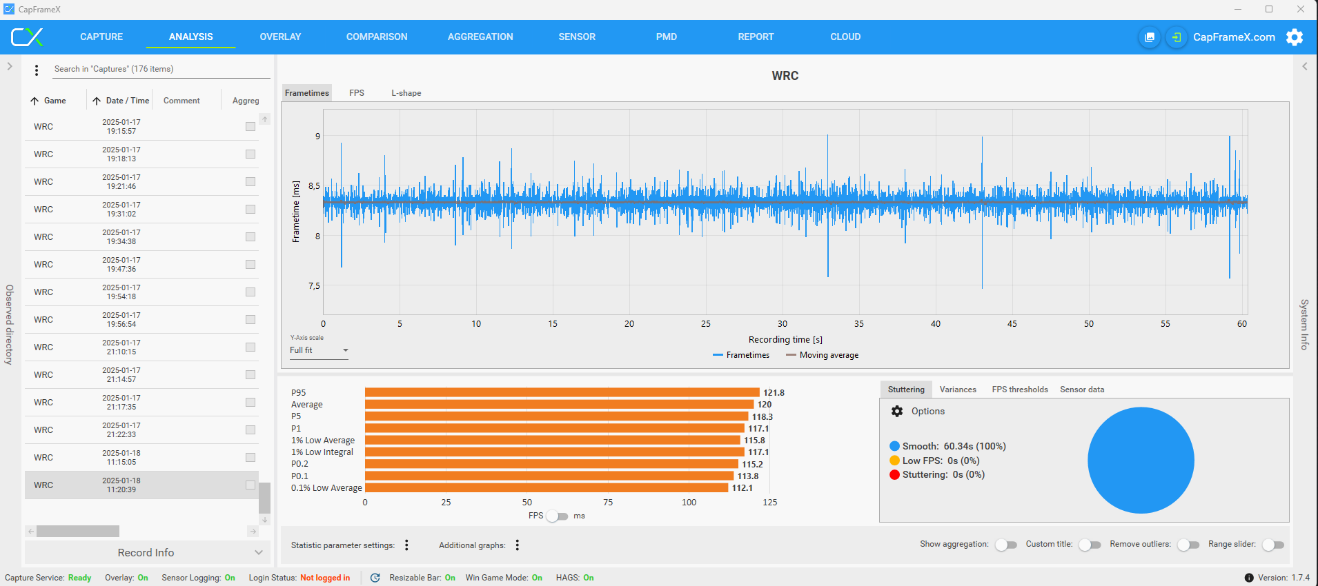

Wczoraj serio nie zrobiłem nic nowego, a zaczęło działać o wiele lepiej choć też się zdarzały ścięcia, ale bardzo rzadko co widać na wykresach.

Teraz mam 2x16GB, więc może przez to? Patriot chyba pozwalały na wyższe napięcia. Tutaj w expo ustawia się 1.4V, ale 1.45 już nie pójdzie, bo podświetla na czerwono.

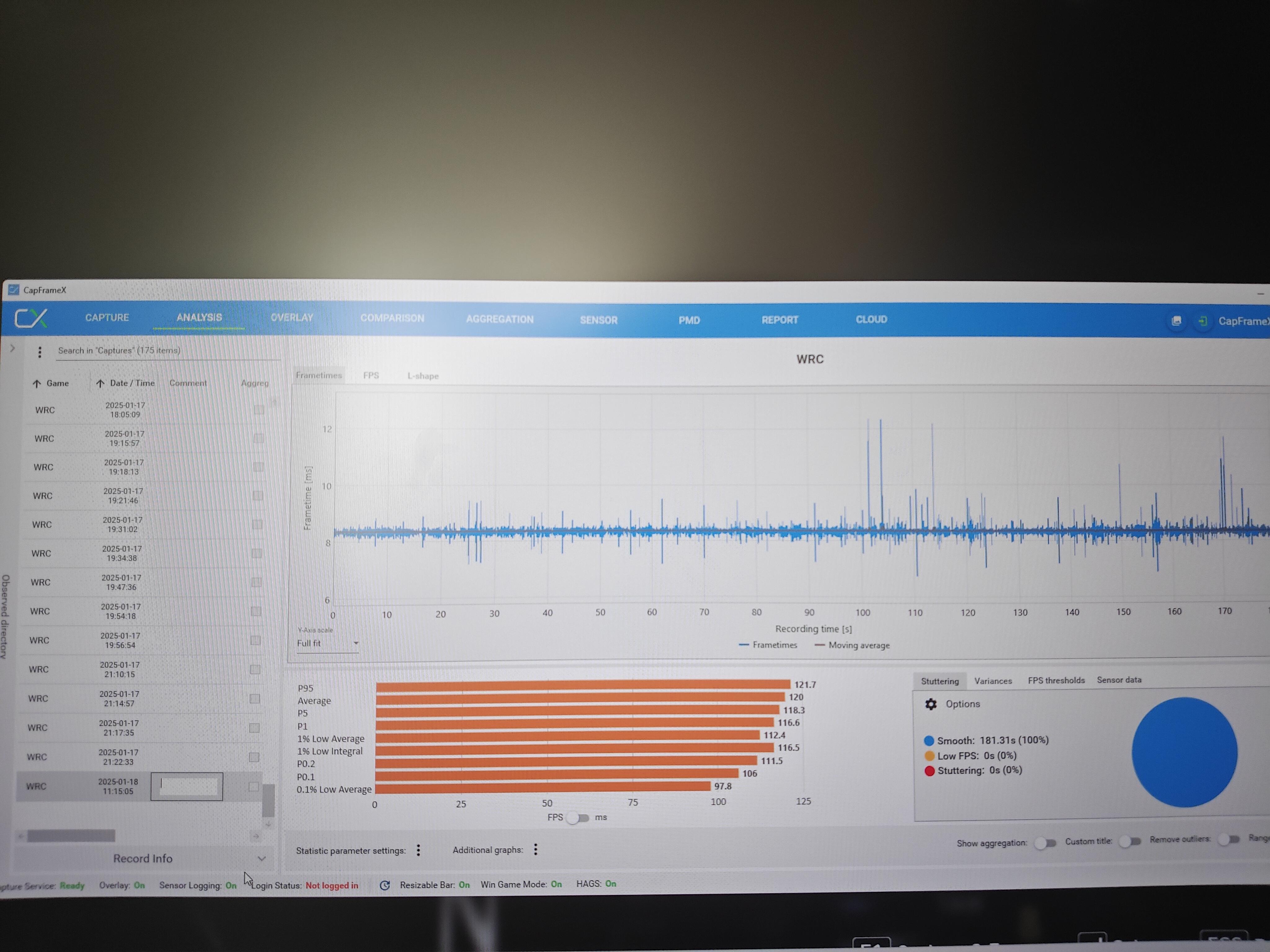

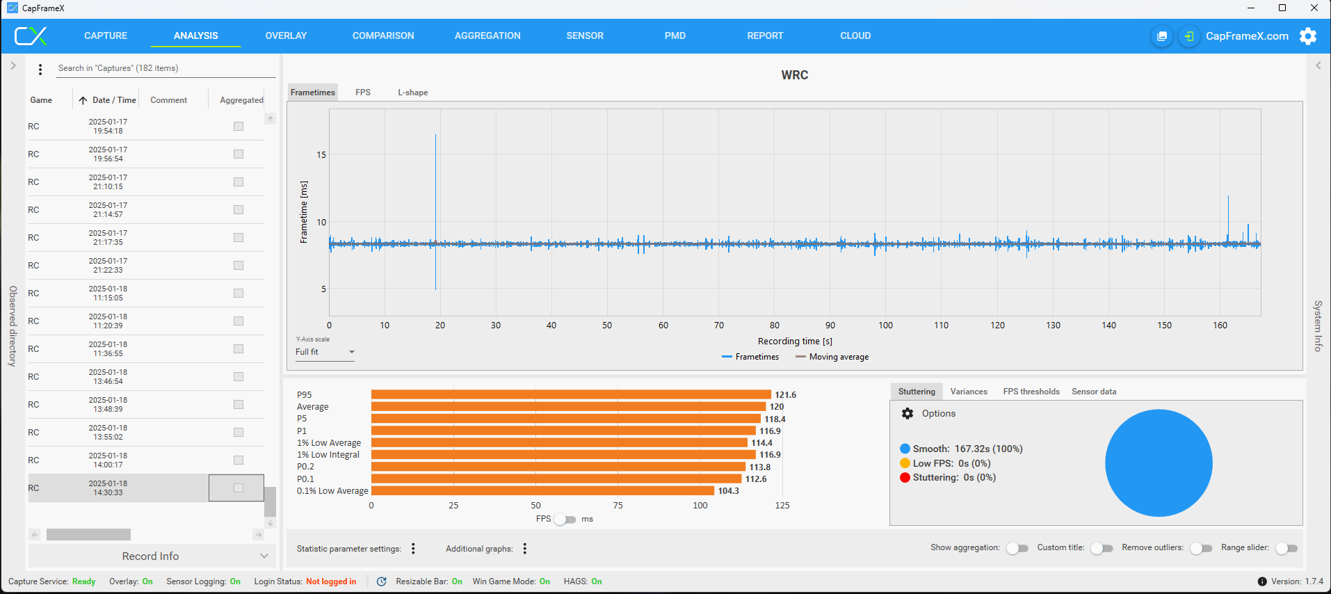

Jeszcze tak na szybko sprawdziłem WRC i jest ok. Może nie idealnie, ale ok. Jedyne czego teraz nie ma to sensor data, a jak to wyłączyłem to nie wiem sam w sumie. Coś kojarzę, że w adrenaline wyłączałem tylko wskaźniki, ale to raczej nie powinno wpłynąć na capframex.
Teraz pytanie czy mogę bez ruszania biosu podmienić kości pamięci na testy? @NoviAMG zobacz ogólnie jak dziwna sytuacja, bo teraz te wykresy wyglądają według mnie bardzo dobrze. Tylko żeby napisać "ł" musze teraz za pierwszym razem przytrzymać dłużej alt i to tyle zmian xD W menedżerze zadań są dwa procesy w tle z lasso "core engine" i "session agent", ale wczoraj jak to wyłączyłem to też było ok.

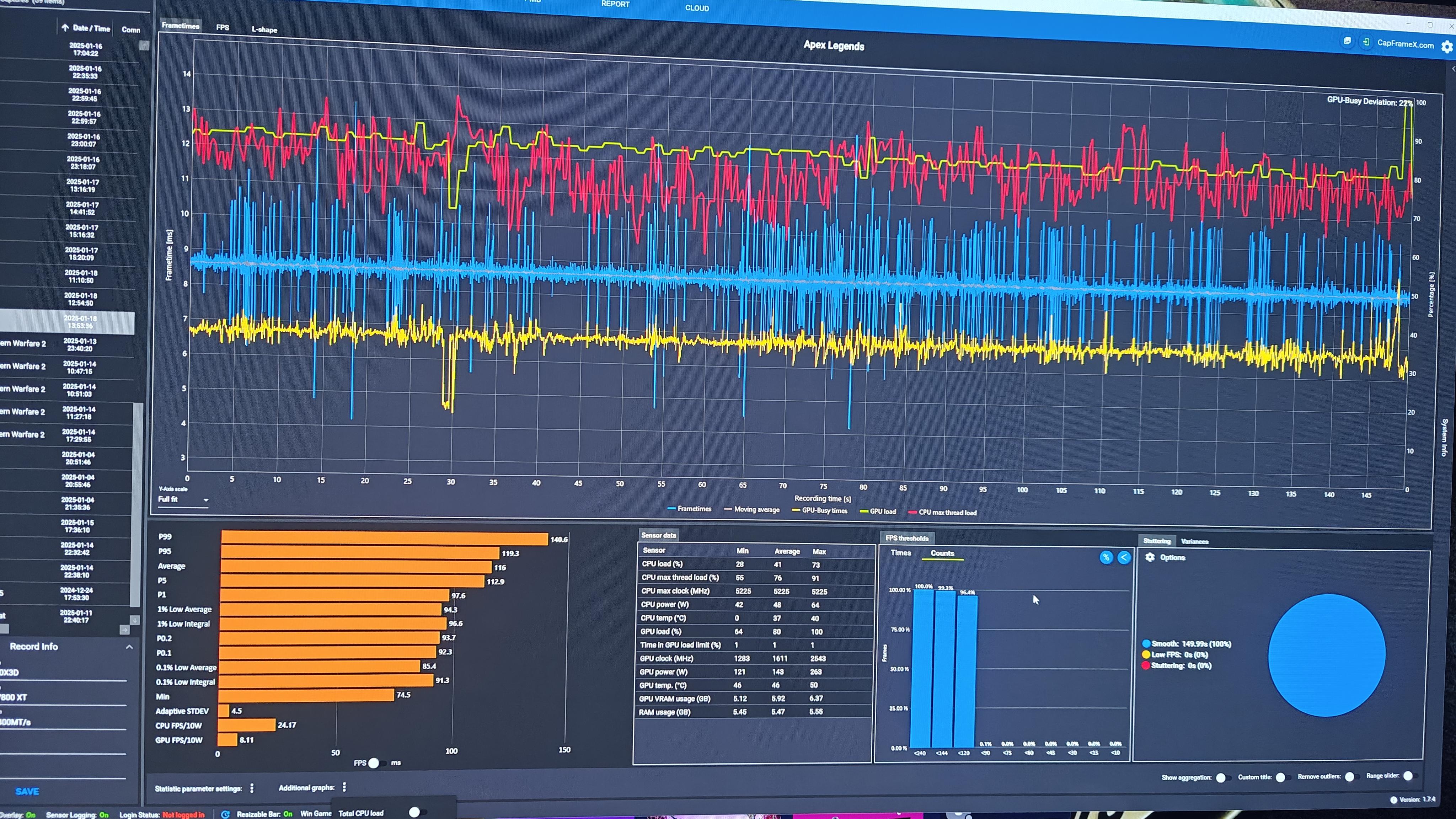

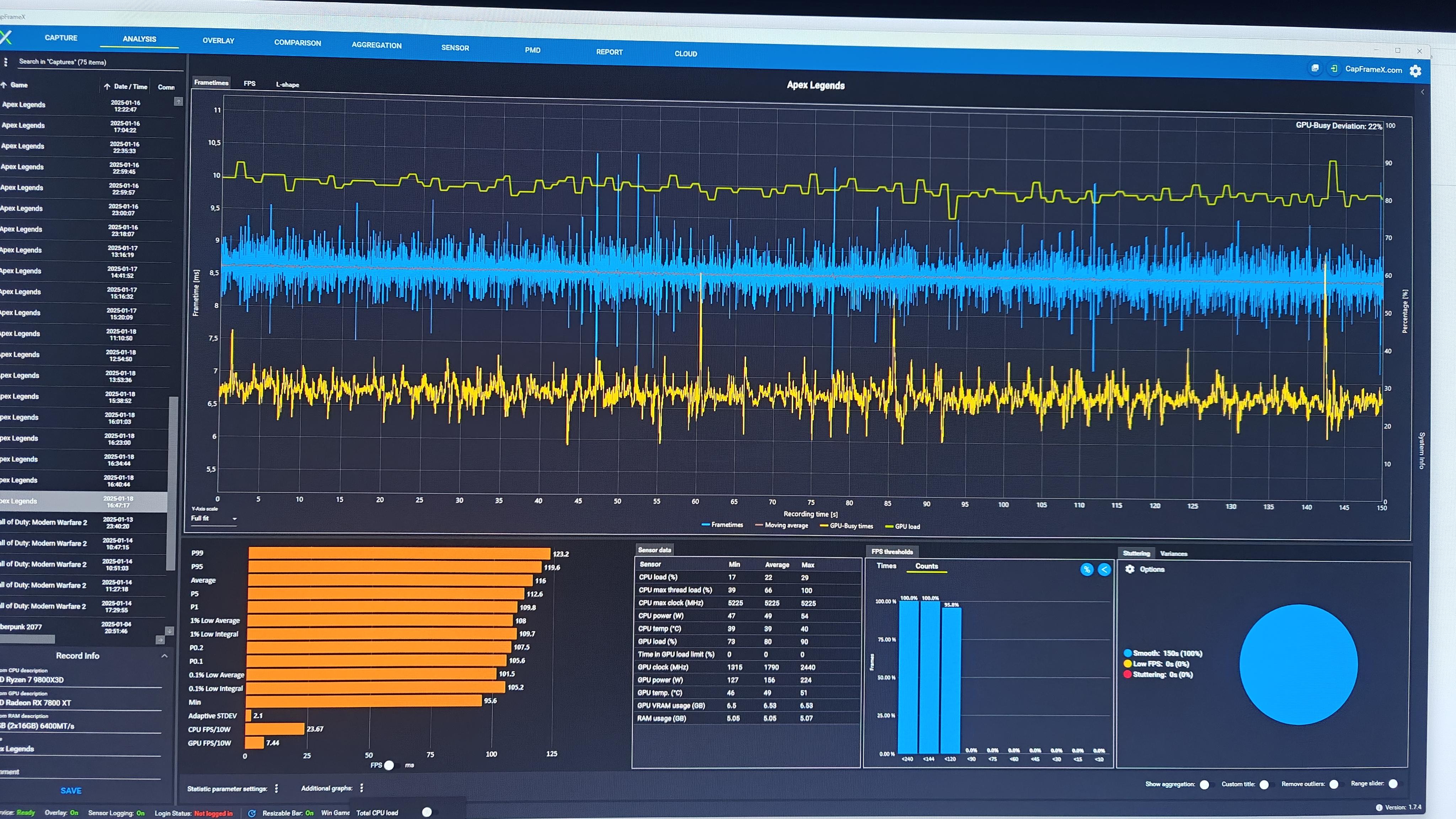

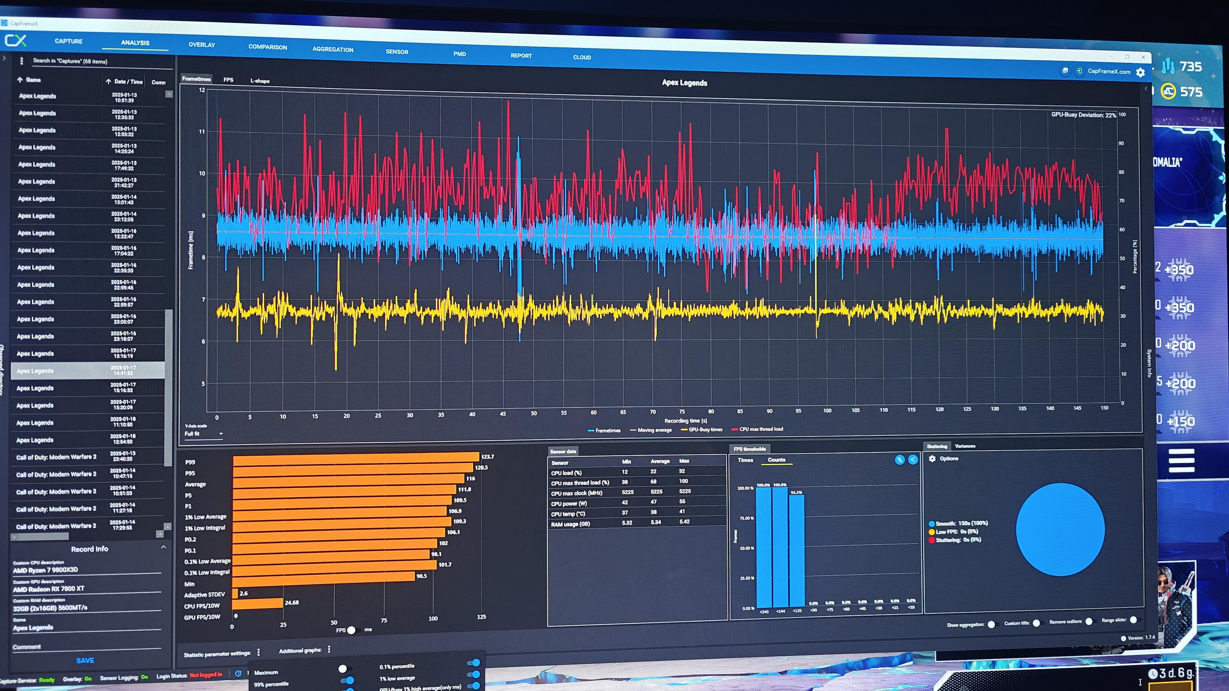

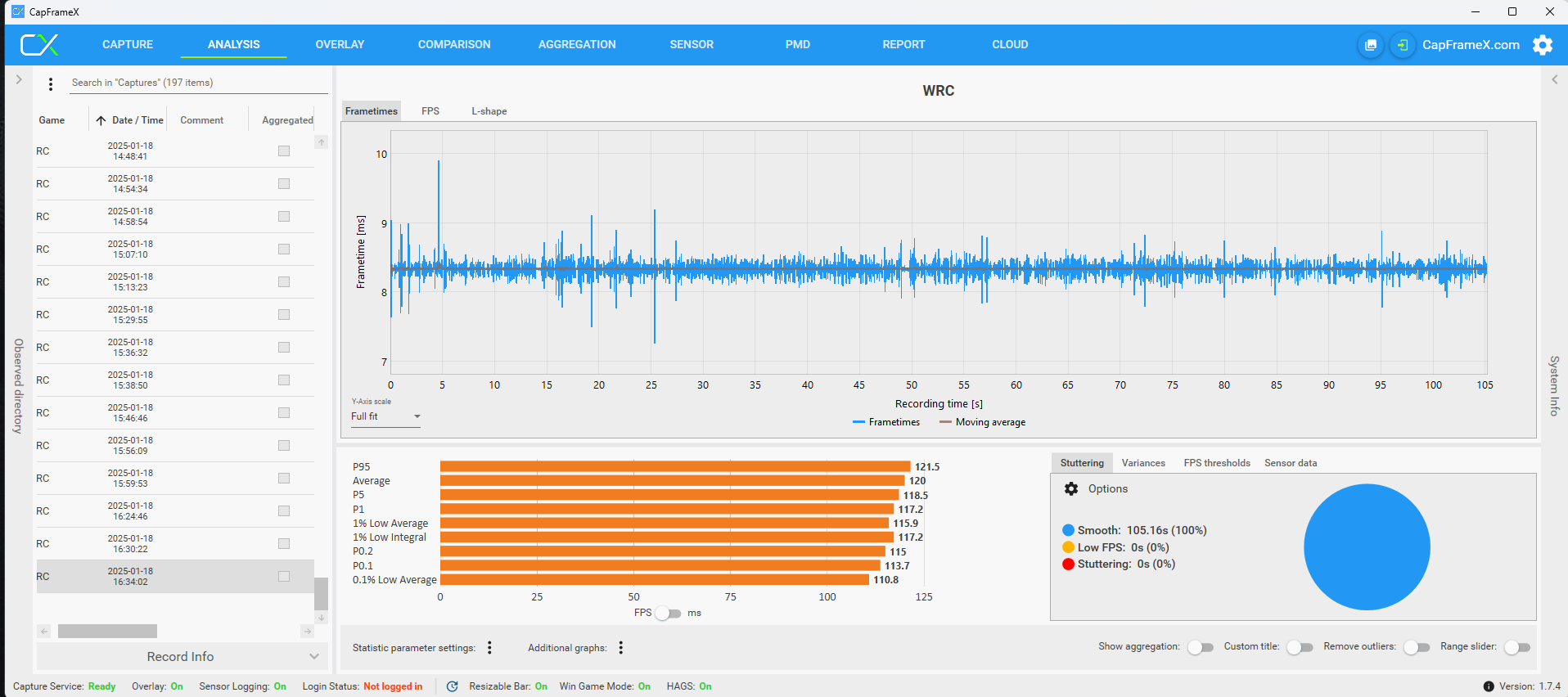

Jeszcze dodałem więcej wyników z fps, widać że w momentach skoku frametime, karta ma jakieś zaburzenie. Od razu po uderzeniu jednego rdzenia procesora w okolice 100%
Edytowane przez NoviAMG
No zarządzanie rdzeniami na pewno leży, bo w niektórych grach wykorzystujących jeden wątek wyłączenie smt trochę pomaga. U mnie teraz jak widzisz jest git pomijając far cry 5. Tylko nie wiem jakim cudem się wyłączyły sensory w capframex 🤷. No i teraz patrząc na Twój wykres to jednak loteria, bo rozumiem, że powyższy test był robiony na nowej płycie?
Co do tych skoków użycia to może w momencie kiedy się coś wczytuje procesor przejmuje robotę, a karta myśli, że ma wolne i się robi taki strzał, ale tak sobie tylko luźno gdybam.

Zmieniłem RAM, włączyłem tę samą trasę w WRC, bo zawsze testuję jedną i oczywiście stuttering wrócił. Znów zmiana na lexary i stuttering jest nadal, reset kompa i lepiej. Hmmm
Nie próbowałem. Teraz jeszcze testuję pamięci RAM, ale jak działa to widzisz wykresy, że są git i naprawdę nie widać ścięć 💩
@NoviAMG wrzuciłem patrioty, ale z timingami lexara. Śmiga luksus, więc to już chyba kolejny dowód, że RAM nie jest tutaj problemem. Skoro po resecie było źle to opcje mam dwie. Płyta czasem ciulowo coś dobierze albo windows w uja wali czy tam sterowniki jakieś.
