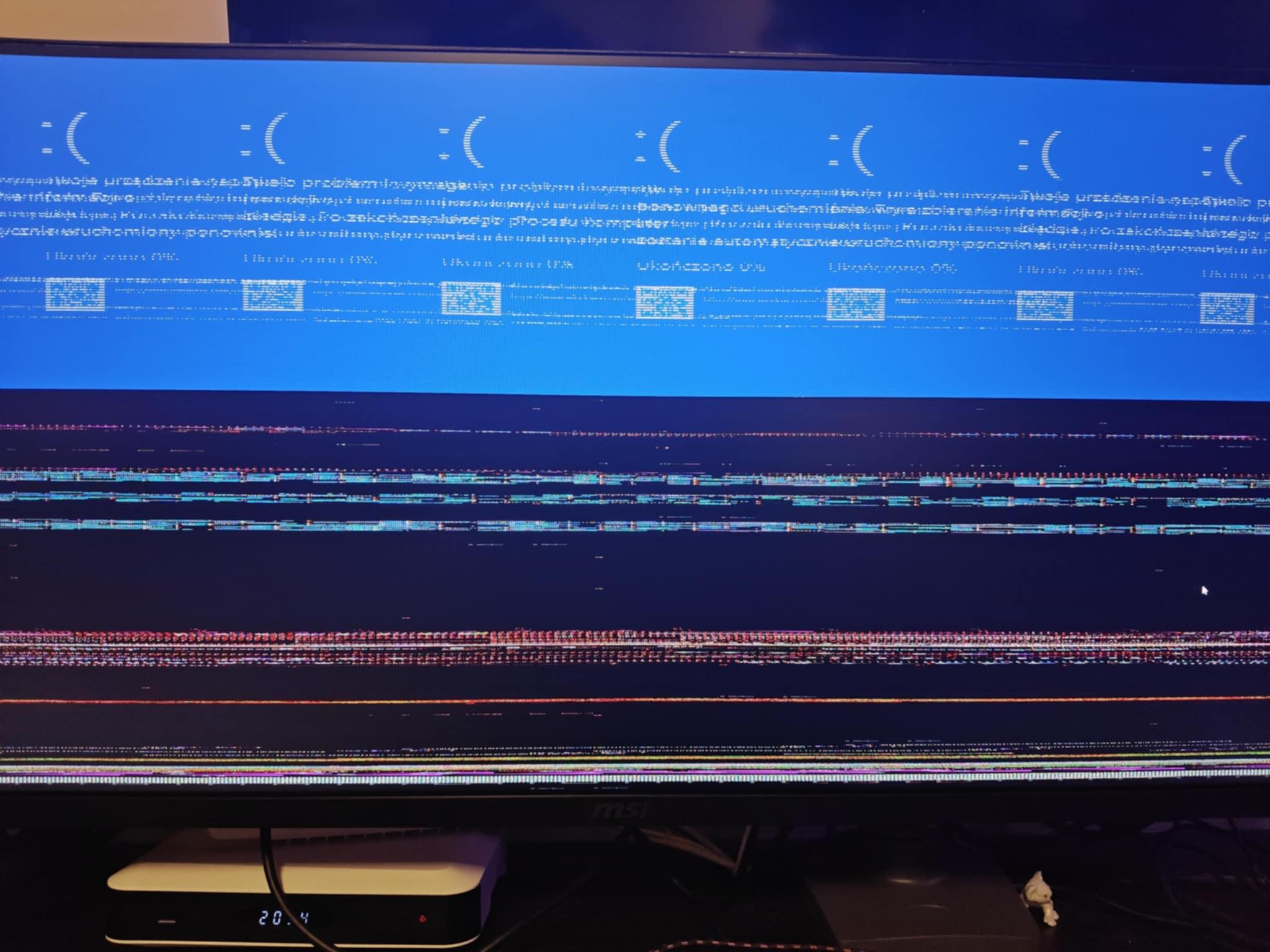

Adikon 190 Opublikowano 22 Stycznia 2025 Autor Opublikowano 22 Stycznia 2025 (edytowane) Ja mam w bani cały czas ten problem z POST, bluescreen z artefaktami jak podłączyłem pod płytę główną (bluescreen to luz, ale dziwne, że były artefakty jak na foto niżej choć wtedy nie miałem zainstalowanej adrenaliny). W far cry 5 była też sytuacja, że miałem około 130 klatek, a po resecie ustawień panelu NVIDIA ponad 300 fps. W furmarku czy pendulum demo były ścięcia. Potem bez grzebania w ustawieniach po podłączeniu do płyty było ok, a później pod kartę graficzną i lepiej. Obecnie zmiany w biosie nic nie zmieniają, odinstalowanie sterownika chipsetu również. Jeden oes w WRC prawie idealnie, później jakieś micro ścięcia, ale bywa też konkretne na 1-2 sekundy po czym dalej znów jest ok. Niektórzy twierdzą, że to błąd użytkownika i ok, coś w tym pewnie jest, ale co jest grane, że teraz dzieje się to co opisałem wyżej, a nic nie jest zmieniane w ustawieniach?🤷 Edytowane 22 Stycznia 2025 przez Adikon
