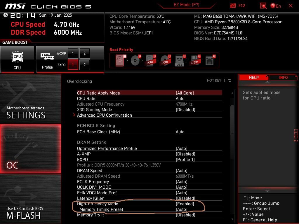

Tak Gajrowskie. Sam jestem w szoku , wychodzi na to ze te wszystkie "cuda" w BIOS sa do bani. Miałem jeszcze jedną opcje w BIOS załączoną , dobieranie timingów , bylo ustawione na "najciaśniejsze".  Korci jeszcze coś pogrzebać , może coś jeszcze urwe 😆

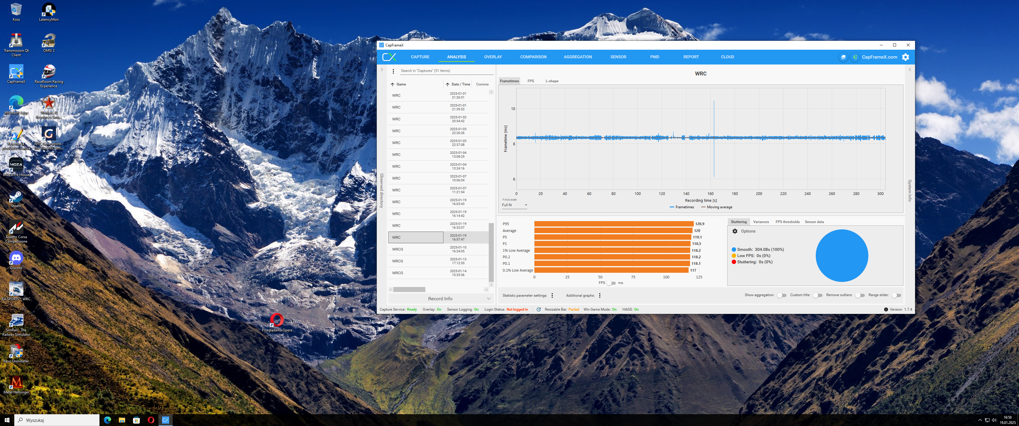

Ja teraz odpaliłem ETSa na singlu, bo gadamy na discordzie i jest niby ok. Latencymon wywala z tym DirectX, ale nie jakoś bardzo i w granicach rozsądku. Capframex też się mieści w normie, bo wiadomo, że ETS optymalizacje mam jaką ma. Tak chwilę mi przeszło przez myśl czy to nie problem z kartą sieciową, bo jednak większość gier korzysta z chmury plus te antycheaty jak WRC itp. Tylko jak mi przeczytałem to na AM5 to już w ogóle zgłupiałem. Powinni dodawać do sprzętu sterowniki w zestawie 😅. Wiem, że większość się z tego śmieje, ale problem jest i tyle. Dobrze, że chociaż Ty @NoviAMG normalnie podchodzisz do tematu. Ja nie mówię, że to nie jest wina użytkownika, ale no ku*wa...Przecież chyba nie chodzi o to, żeby optymalizować systemy, biosy i siedzieć w nich tyle czasu. Zresztą sam wiesz, że z @boban666 zrobiliśmy wiele rzeczy, a nie jesteśmy dziećmi, które płaczą bez powodu🙃

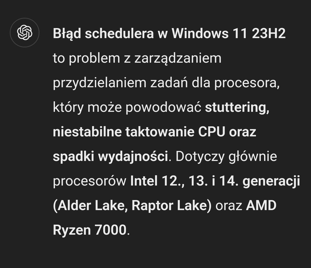

Aaa ftpm wyłączyłem mimo windowsa 11, pc działa.  Nie wiem czy płyta to zignorowała czy jednak się wyłączylo. Dodatkowo izolacja rdzenia w windowsie na off.

Wyłączenie Ftpm u mnie też nie powoduje problemów, ale nie zauważyłem poprawy. Ciekawi mnie teraz ten wątek z AM5 🤔. Izolacja rdzenia również wywalona na starcie. Widziałem, że sporo osób pakuje x870e, ale chyba ta moja x870 taka zła nie jest poza mniejszą ilością slotów czy USB 🤷

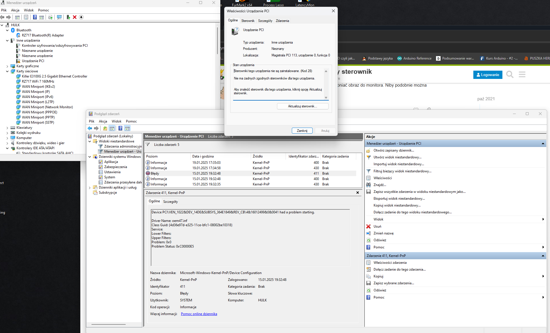

W menedżerze urządzeń mam moduł ftpm 2.0. Tam można odinstalować, ale wyłączyć się nie da. Ogólnie ten stuttering teraz jest do przyjęcia powiedzmy i jeśli działa to nie występuje w ogóle, ale zdarzały się w ostatnim tygodniu nawet takie 1-2 sekundowe ścięcia, a to już przyjemne nie było. Fajnie, że chociaż Boban sobie poradził.
Nie wiem jeszcze co to za urządzenie co brakuje sterownika. Chyba, że to przez brak sterownika chipsetu, bo wywaliłem.

A to wyłączyłem na testy tylko w menedżerze urządzeń. Na reedit jest świeży post i tam też niby pomogła któraś z rzędu instalacja windowsa z pominięciem sterów chipsetu. Loteria 😅
