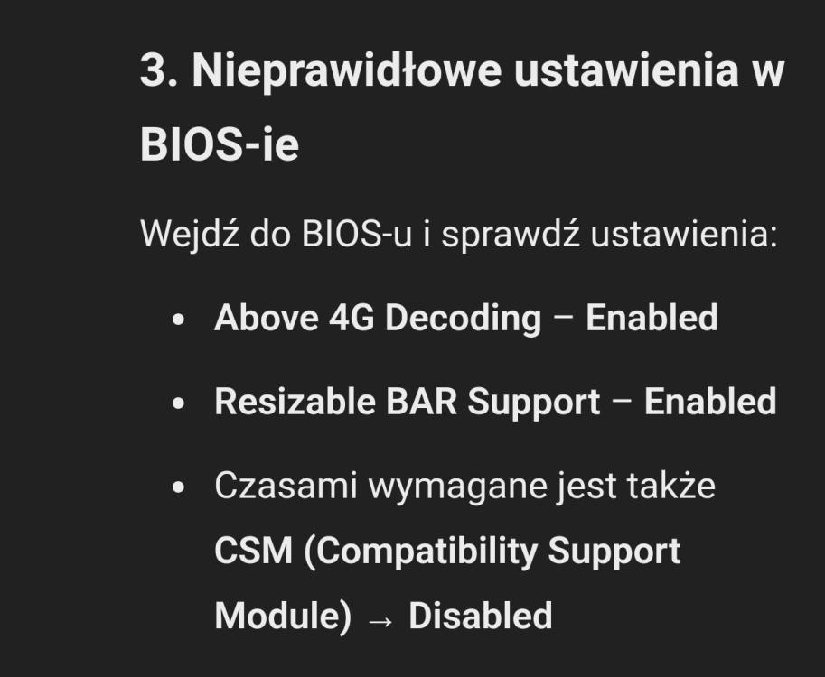

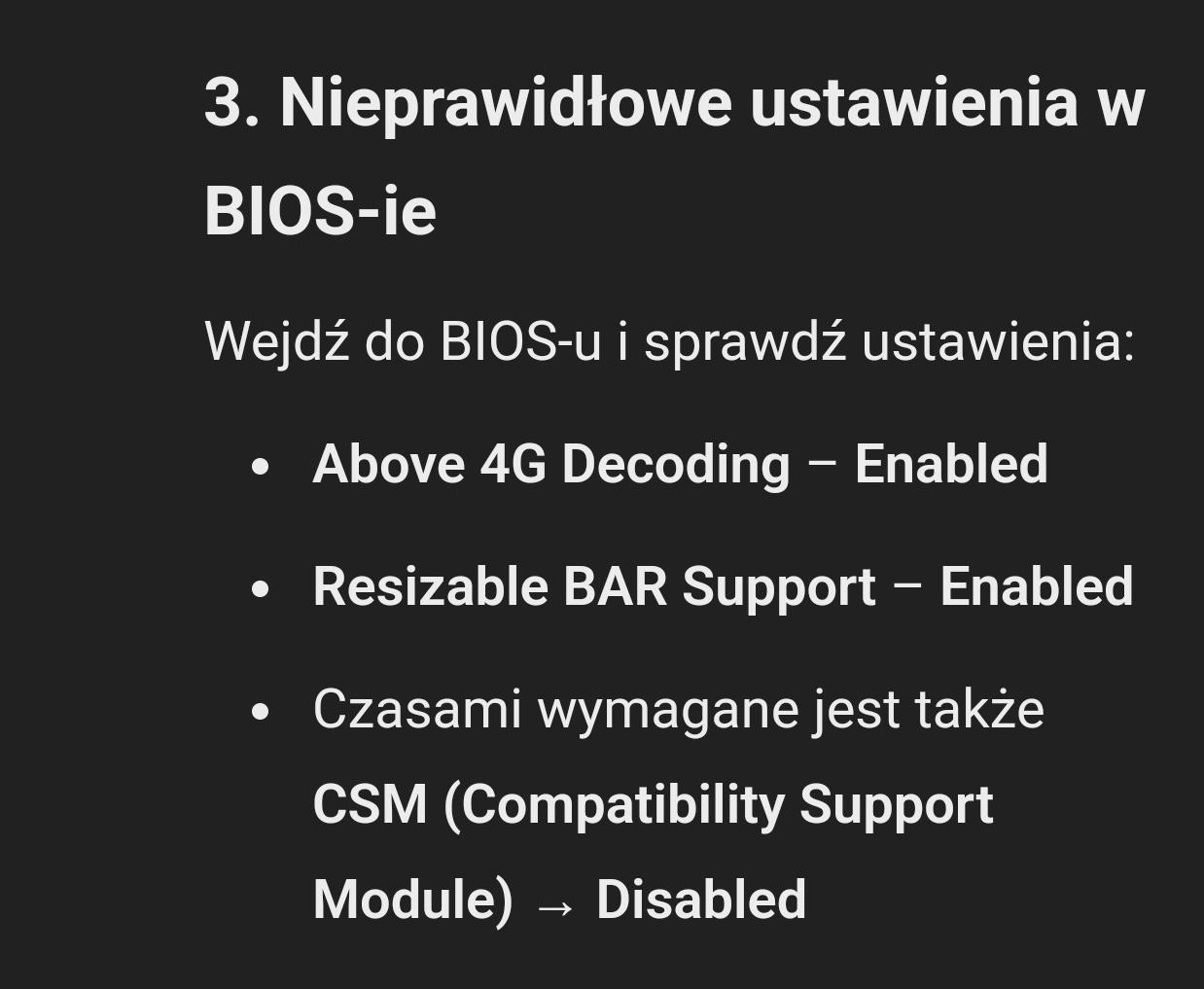

Szczerze mówiąc też raz miałem partial i do tej pory nie wiem jak, bo o tym zapomniałem. Zaraz popatrzę w necie.
Może się coś gryzie i warto to wyłączyć w biosie, bo jeśli jest partial to podobno to nie działa wtedy.
Edytowane przez Adikon
Nie mam takiej opcji CSM 😂. Te MSI to stan umysłu 😂 teraz już za każdym razem mi się zawiesza komputer po resecie i pali się ta kontrolka BOOT , musze wyłączać komputer z sieci , choc i to czasem nie pomaga. Szewskiej pasji zaraz z tym dostane 😂
