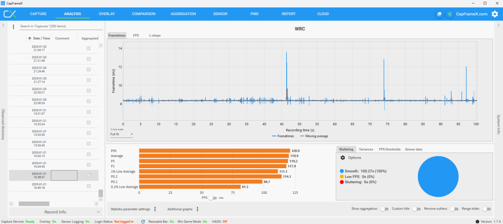

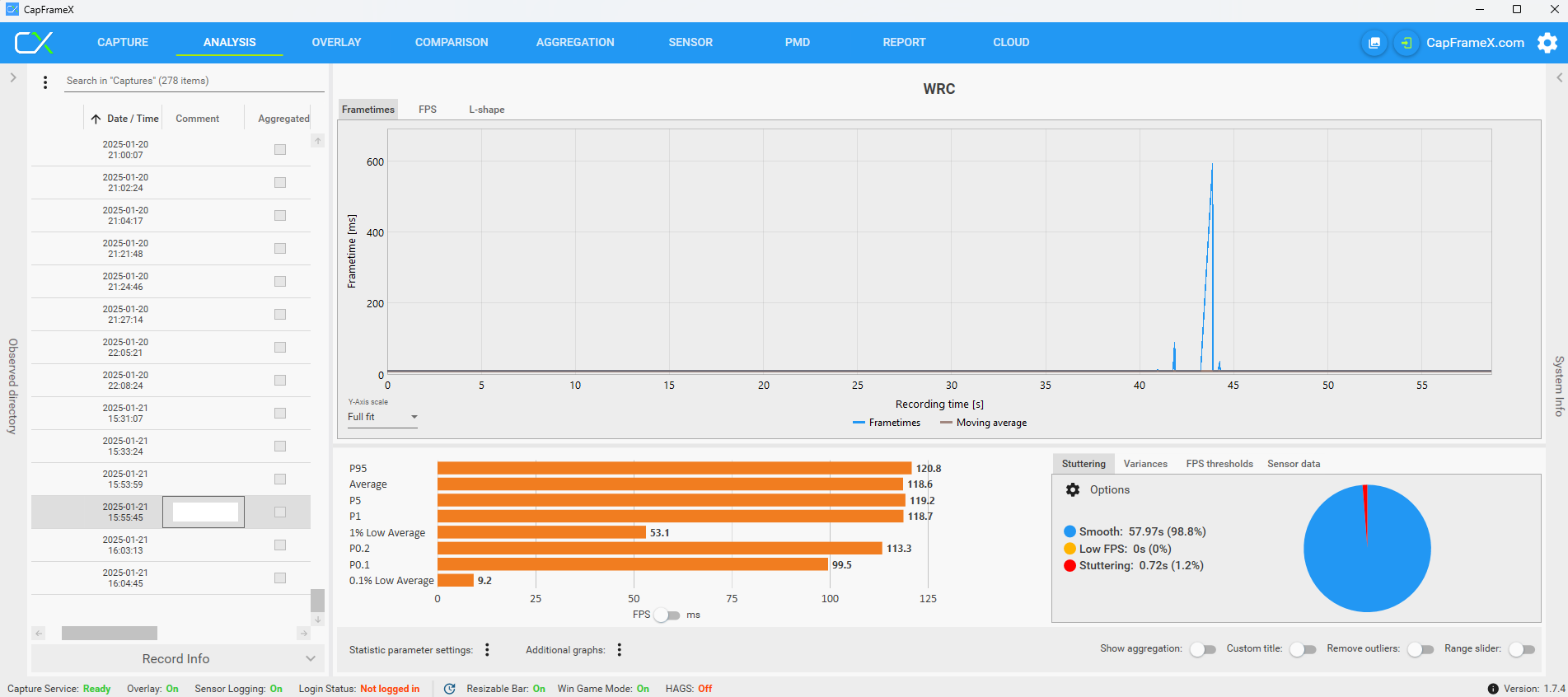

Ja WRC właśnie miałem ścięcie na 2 sekundy, a poza tym wykres idealny. Tylko nadal nie wiem co wtedy się ładowało 🤷

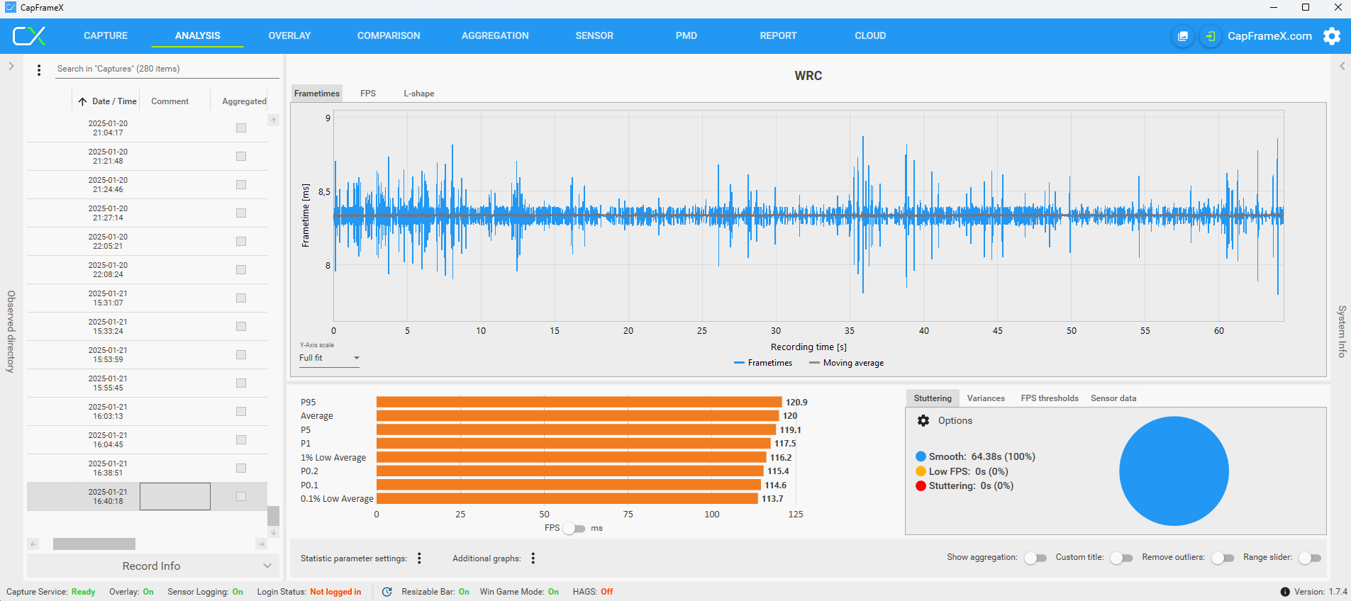

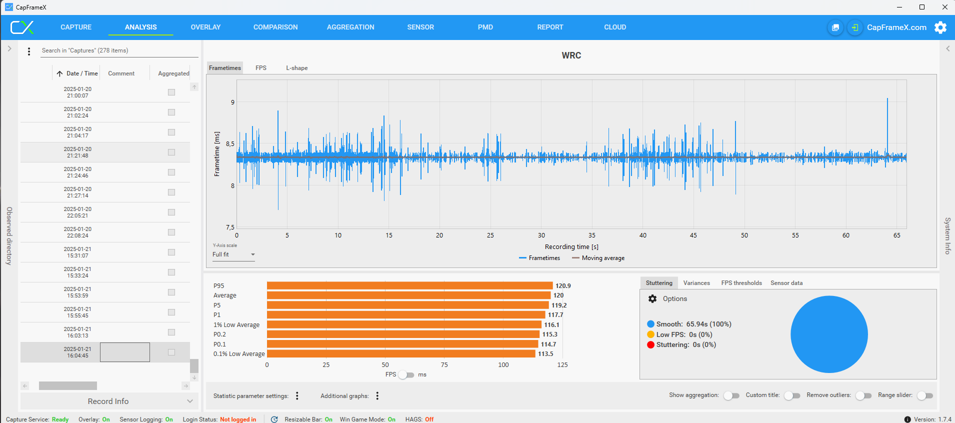

Ale kurde z moich wykresów wynika , że to jednak jakiś problem z Ramem , bo jest dojść znacząca różnica między załączoną , a wyłączoną tą opcją która zacieśnia timingi. Może jednak trzeba się na tym skupić

U mnie już pomijając wykresy capframex jest ok, ale dziś tak jak pisałem zdarzyło się ścięcie na 2 sekundy (takie całkowite ścięcie) i dalej znów git. Temperatury mam ideolo. Dziwi mnie tylko, że tak nowoczesny procesor nie radzi sobie z windowsem... O ile na treningach jak zetnie raz to jeszcze przeżyję, ale weź bierz udział w wyścigu...
Na razie będę testował co jest i czekał na bios. Jak będzie lipa to może jeszcze raz postawię windę od nowa tylko boję się, że może być gorzej. Tutaj niby nic szczególnego nie zrobiłem i co najgorsze nie wiem co pomogło, bo i tak jest lepiej niż było. Obrazu nie stworzę, bo nie jestem zalogowany w microsoft. Mam na to uczulenie po tych akcjach z trybem awaryjnym, gdzie nie mogłem się już zalogować.

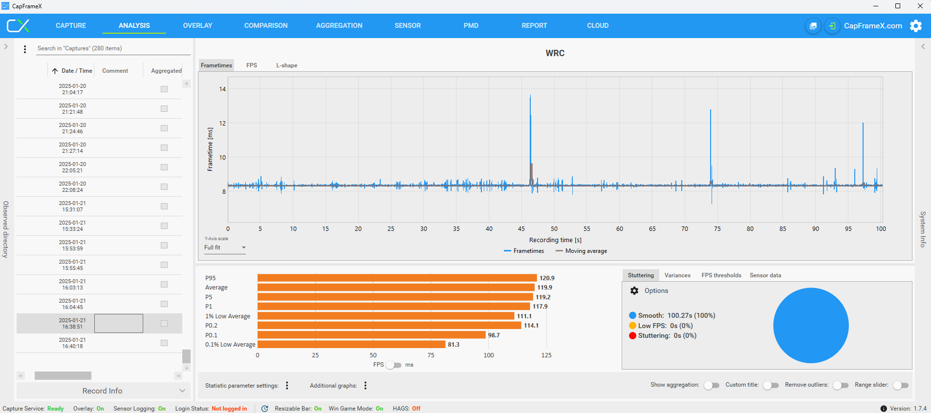

Bez grzebania w biosie czy windzie :)
Po robocie włączyłem kompa i też podczas ładowania ekran migał, a po resecie już nie :)
I tutaj po odpaleniu gry, a potem restart tej samej trasy.
