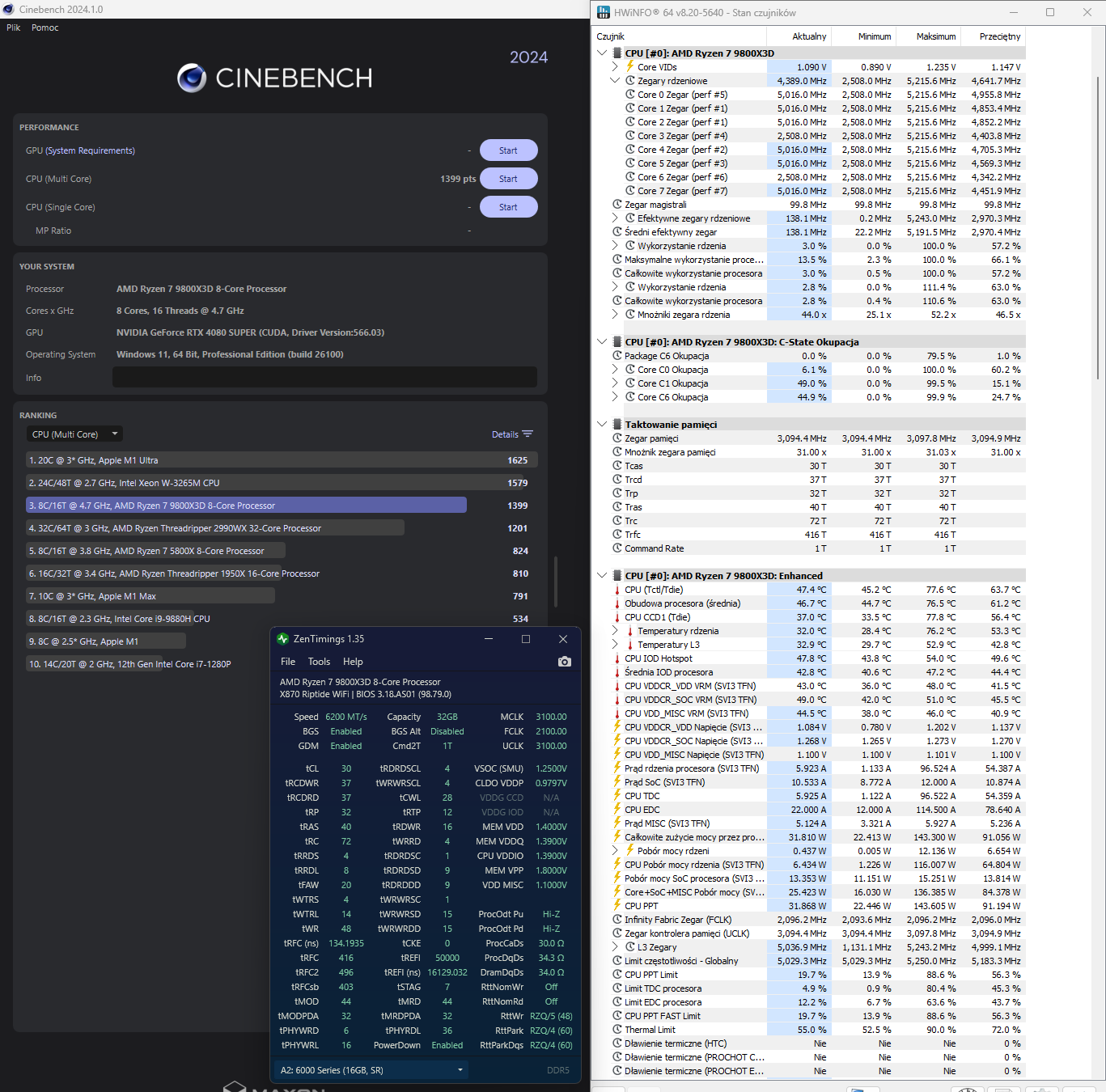

kamil039c 23 Opublikowano 31 Stycznia 2025 Opublikowano 31 Stycznia 2025 (edytowane) Hej, Siadłem niedawno na platformę AM5, więc nie mogło zabraknąć zabawy w OC. Nieźle udało się podgonić memki, trafiły mi się goodramy na kościach hynix a-die. W aidzie trochę ponad 60ns na zestawie 64gb to chyba niezły wynik. Przewertowałem kilka forów jak ustawiać timingi i wyszło coś takiego jak na screnie. Od razu dodam że 6400 nie jest stabilne nawet na vsoc 1.3v, więc odpuściłem sobie to i zostałem 6200, procek trochę kasztan się trafił. A Geardown na disabled - komp nie wstaje nawet. Ale bynajmniej curve optimizer na -22 lata + obniżenie napięcia o 0.07v, dało to ładne wyniki w cinebenczach przy temp < 80 stopni. CB przechodzi nawet na CU -30, ale miałem losowe zwiechy systemu i stress test w aidzie się wykrzyczał. Coś jeszcze proponujecie poprawić jeśli chodzi o timingi, napięcia itp ? Edytowane 31 Stycznia 2025 przez kamil039c
Adikon 183 Opublikowano 31 Stycznia 2025 Autor Opublikowano 31 Stycznia 2025 U mnie też 6400 ma ciężko przyjąć. Dla mnie masz lala ustawienia i jeśli jest stabilnie to bym nie ruszał nic. 1
kamil039c 23 Opublikowano 31 Stycznia 2025 Opublikowano 31 Stycznia 2025 (edytowane) Dzięki, Miałem przekonanie że dobiłem do ściany albo robię coś źle, ale wychodzi na to że wymaksowałem już platformę Dodam że ostatni raz bawiłem się w kompleksowe OC 4 lata temu na AM4 z 5900x więc zapomniałem trochę z czym się to je Edytowane 31 Stycznia 2025 przez kamil039c 1
