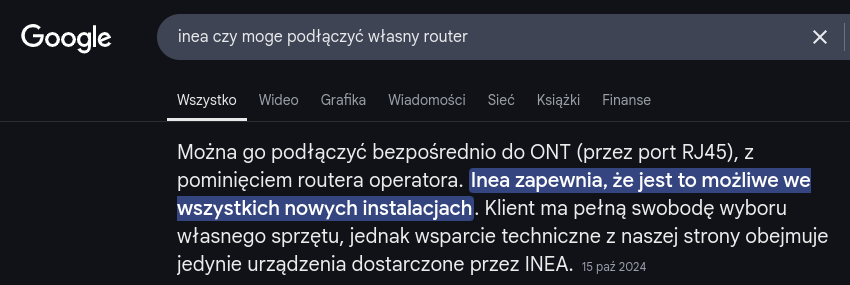

Meistero 1 Opublikowano 11 Lutego 2025 Opublikowano 11 Lutego 2025 W dniu 5.02.2025 o 15:52, EUZEBIUSZ napisał(a): Polecam INEA. Daje ONT i można własny router używać, jak ten co dają ZTE nie wystarczy Trochę się wtrącę w rozmowę. Sam posiadam internet od Inea 1000/1000Mb/s i jestem bardzo zadowolony. Łącze jest bardzo stabilne. Z ciekawości zapytam - czy router o którym wspominałeś - Ubiquiti Express, masz bezpośrednio podpięty do ONT Inea i działa to prawidłowo? To znaczy bez potrzeby podłączania routera od Inea->ZTE i ustawiania go w tryb BRIDGE na potrzeby prawidłowego działania routera Ubiquiti? Inea wyposażyła mnie w ONT ZTE oraz router ZTE. Zastanawiałem się wiele razy nad zmianą routera i czy jest szansa zamienić właśnie router od operatora ZTE na własny brzegowy router(zastanawiałem się nad Mikrotikiem hAP ax3, albo nad Ubiquiti UDR).
Gość Opublikowano 11 Lutego 2025 Opublikowano 11 Lutego 2025 1 minutę temu, Meistero napisał(a): Z ciekawości zapytam - czy router o którym wspominałeś - Ubiquiti Express, masz bezpośrednio podpięty do ONT Inea i działa to prawidłowo? To znaczy bez potrzeby podłączania routera od Inea->ZTE i ustawiania go w tryb BRIDGE na potrzeby prawidłowego działania routera Ubiquiti? Tak bezpośrednio wpięty do ONT i w Ubiquiti w WAN. W INEA nie trzeba żadnych konfiguracji w WAN robić idzie po Automacie wszystko bo oni ustawienia wprowadzają w ONT. Dla nich ONT to modem, tak go nazywają, np na infolinii. Ja mam ONT Nokii. Ale oni teraz wszystko ZTE dają
Meistero 1 Opublikowano 12 Lutego 2025 Opublikowano 12 Lutego 2025 9 godzin temu, EUZEBIUSZ napisał(a): Tak bezpośrednio wpięty do ONT i w Ubiquiti w WAN. Rozumiem. Co do Twojego routera Ubiquiti - to widzę, że masz w nim tylko jednym porcie WAN i LAN. Jeśli mogę wiedzieć to jakie jeszcze masz urządzenia w swojej sieci domowej? Jakiś switch zarządzalny/niezarządzalny? Jakiś AP od Ubiquiti?
Gość Opublikowano 12 Lutego 2025 Opublikowano 12 Lutego 2025 3 godziny temu, Meistero napisał(a): Co do Twojego routera Ubiquiti - to widzę, że masz w nim tylko jednym porcie WAN i LAN. Jeśli mogę wiedzieć to jakie jeszcze masz urządzenia w swojej sieci domowej? Jakiś switch zarządzalny/niezarządzalny? Jakiś AP od Ubiquiti? 99% urządzeń mam po Wi-fi w jednym poziomie domu, więc po kablu w zasadzie nic. chromeBOX Asusa wersja 5 ma Wi-fi 6 i z tym routerem w pokoju spokojnie wyciąga 630-610 Mb/a więc kabel mi zbędny. Gdybym musiał mieć więcej po kablu kupił był tego Switcha: https://www.x-kom.pl/p/671456-switche-cisco-cbs110-unmanaged-cbs110-5t-d-eu.html Express stoi w największym pokoju od południa, a w pokojach od północy łapie bez problemu w 2.4 Ghz i te 100-150 Mb/a wyciąga w download. Do oglądania streaming i wystarczy. Dodam, że piętro ma 100-110 ma kwadratowych, a pokój w którym stoi router 35 ma kwadratowych i stoi na kolumnie podłogowej oddalony 1,5 ma od telewizora, od strony wschodniej. Dom 2 piętra po tyle samo metrów, budowany w latach 1995-97 z grubych podwójnych pustaków, a mimo to ten Express daje radę. Najlepiej działa z urządzeniami, z kartą Wi-Fi 6 i MIMO 2x2. Jednak wszystko zależy od aktualizacji oprogramowania, gdyż router ma główne oprogramowanie Unifi OS, które rzadko na razie aktualizują i soft Network do zarządzania siecią. Aktualizują częściej, ale trzeba ręcznie aktualizować póki co przez SSH, co nie jest trudne według poniższej instrukcji dla kogoś co ogarnia trochę komputery i kojarzy trochę, nawet jak nie kumam angielskiego. Ponieważ w tym routerze z serii UX główny firmware jest zintegrowany z tym Network więc jak wspomniałem Network warto zaktualizować ręcznie do jednej z najnowszych wersji chodzi o numery 8, najnowsza 9, potem tą wersję 9 powinien sam aktualizować bo wrócić z 9 do 8 nie można. Firmware i Network download do Express Instrukcja i kopiuj-wklej do SSH @Meistero Masz Publiczne IP w cenie abonamentu? Ja przez pierwsze 2 lata płaciłem 10 zł za publiczne IP, a na przedłużenie na rok dostałem w cenie abonamentu

narmiak 132 Opublikowano 12 Lutego 2025 Opublikowano 12 Lutego 2025 Express to jest sprzęt do kawalerki, gdzie podepniesz tylko komputer/laptopa, telefon i TV. Jeżeli chcesz podłączyć więcej urządzeń i koniecznie chcesz się pchać w Ubiquity to: Dream Router: https://eu.store.ui.com/eu/en/category/all-cloud-gateways/products/udr któremu funkcjonalnością bliżej do typowego routera z WiFi (port WAN, 4 porty ethernetowe, w tym 2 PoE, WiFi, wszystkie aplikacje Unifi w tym Protect do kamer). CloudGate Ultra (https://eu.store.ui.com/eu/en/category/all-cloud-gateways/products/ucg-ultra) + Switch PoE + APki jeżeli potrzebujesz WiFi
Meistero 1 Opublikowano 12 Lutego 2025 Opublikowano 12 Lutego 2025 @narmiak - odnośnie routera brzegowego to w planach miałem dwa warianty: a) wyrzucam router dostawcy (Inea) i podłączam nowy router bezpośrednio do ONT'a np. Mikrotik hAP ax3 lub właśnie Ubiquiti Dream Router - UDR ( mam wtedy WAN/LANY i WiFi) b) wyrzucam router dostawcy i i podłączam nowy router bezpośrednio do ONT'a ale tutaj myślałem nad Mikrotikiem RB5009 do którego podpinam obecny router ZTE, który robiłby jako AP(na potrzeby WiFi: laptopy, smartfony) Po LAN'ie ma podłączone: PC, Smart TV, Mini PC(NAS)
narmiak 132 Opublikowano 12 Lutego 2025 Opublikowano 12 Lutego 2025 Oba rozwiązania są dobre pod warunkiem, że ten ZTE nie jest własnością dostawcy, bo wtedy może się okazać, że się do niego nie dostaniesz.
