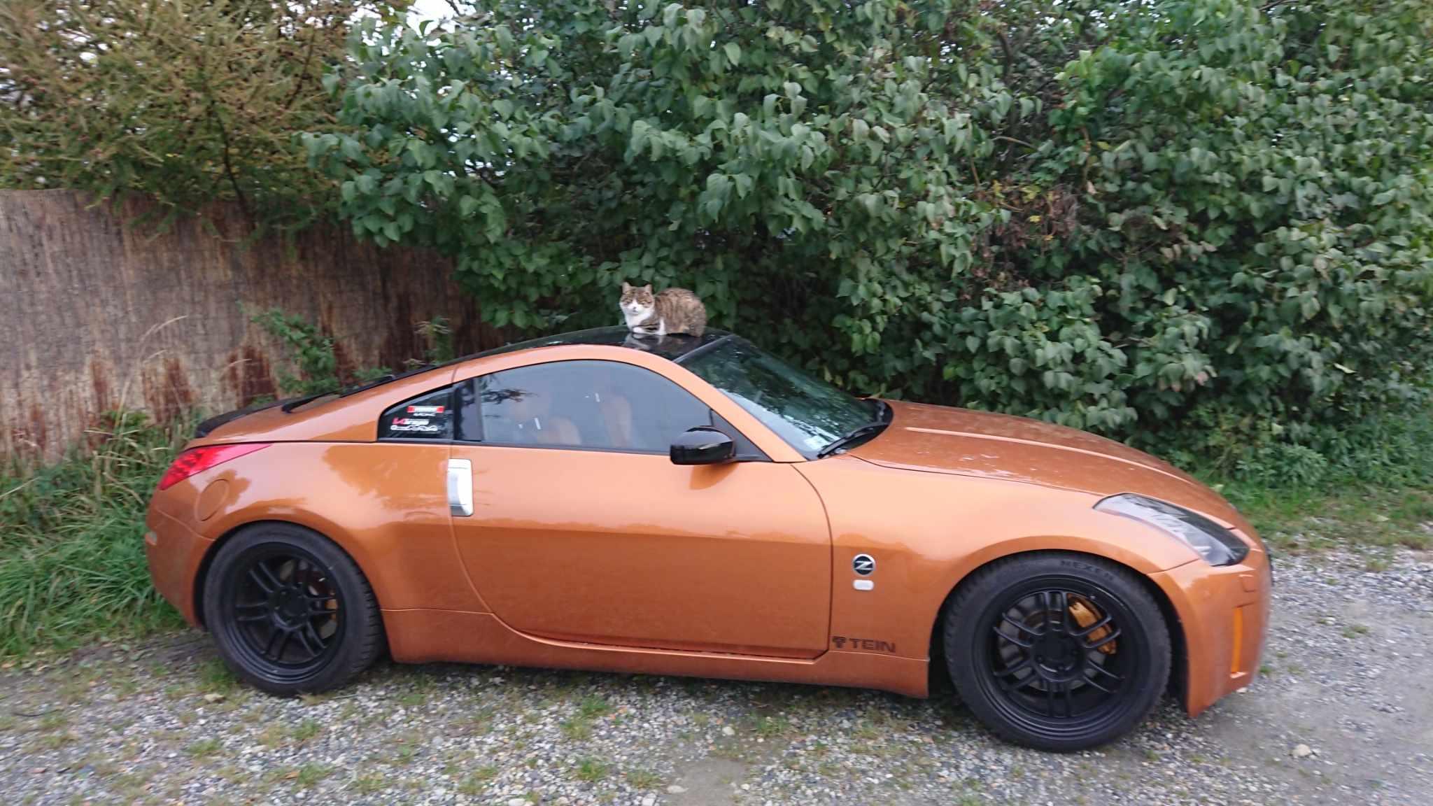

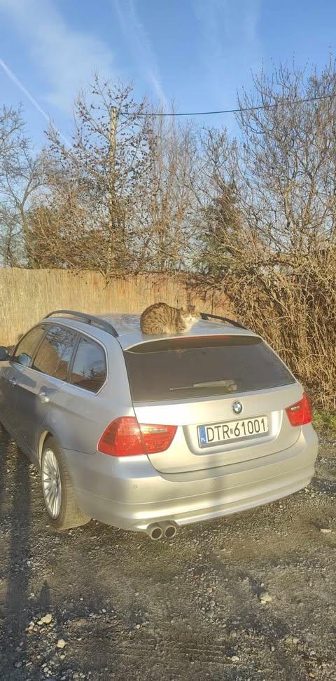

Ja mam na pracowym parkingu taką miłośniczkę i mnie i moich aut, tylko na moich siada. Każde auto po korekcie lakieru, każde z rysami. Pomarańczowe już ex, teraz mam czarne 370Z, żeby lepiej było widać rysy po pazurach (a widać, oj widać)
