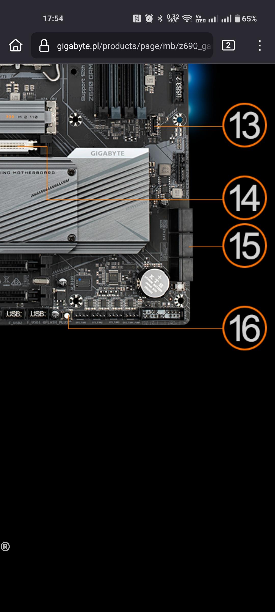

Po co wymieniasz procki jak masz qflash i możesz zmieniać biosy nawet bez procka w sockecie?
Tutaj masz nacisk od wgrywania biosu, nr16

Po paru godzinach prób i błędów, odpinania dysków, winowajcą okazała się karta sieciowa tplink 😏
Teraz wszystko śmiga, dzięki wallec za oszczędzenie i tak kilku godzin życia 😁
