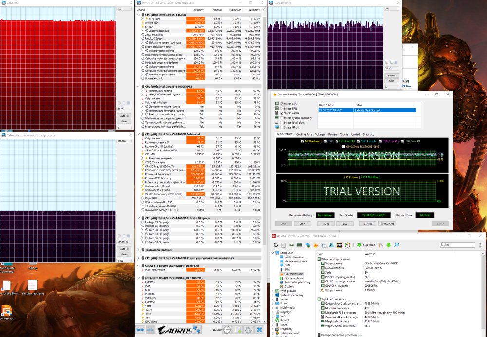

Poniżej screen z e-cores off, PL=100w.
Zmienię tak jak mówisz i sprawdzę w fortnite.

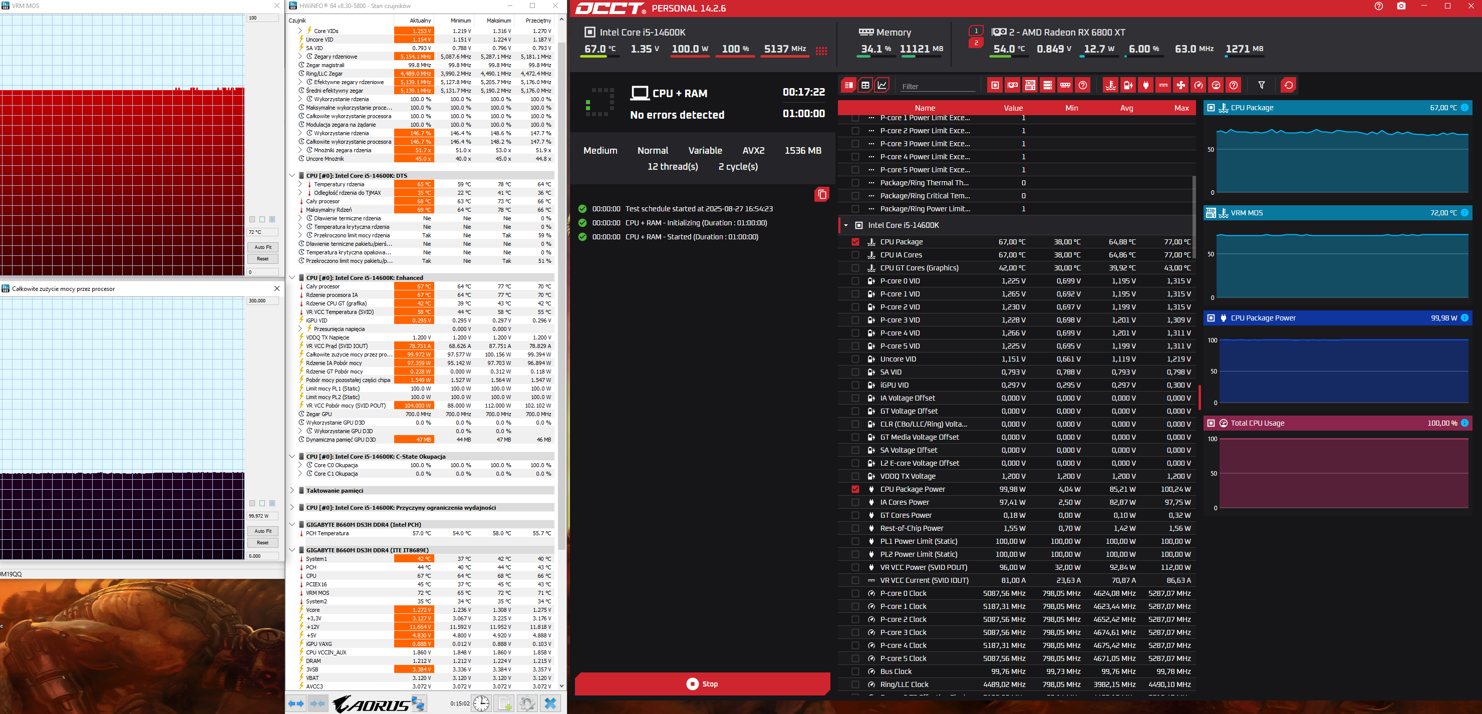

15min OCCT. E-cores ON, PL=65W.   Temp VRM 62*c
