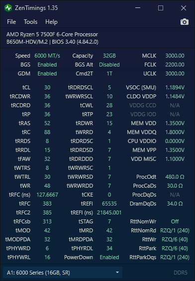

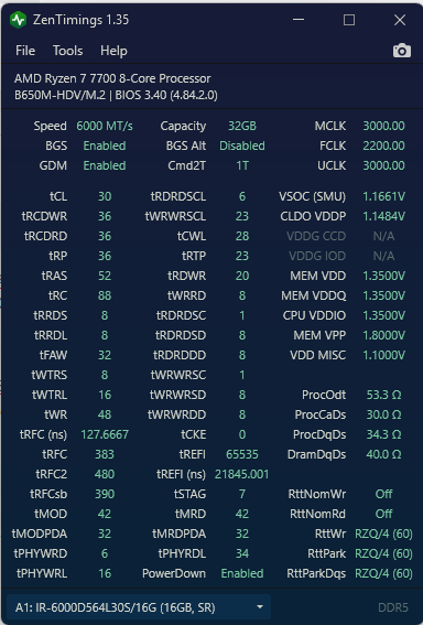

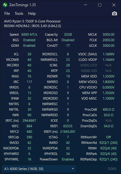

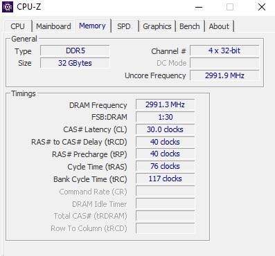

wamak 332 Opublikowano 14 Września 2025 Opublikowano 14 Września 2025 (edytowane) 21 minut temu, tomixl2 napisał(a): z tym iff podobno ustawia sie jakos zeby bylo to podzielne przez 1/2 czestotliwosci ramu czy cos? jakis tryb synchronizacji 1:1, 1:2, a mnie w cpu z pokazuje stosunek 1:30 o co z tym chodzi Masz 1:1, bo Uncore Freq = Dram Freq. Chodzi o to, aby w biosie było "MEMCLK = UCLK", w tym wypadku 3000. Ja ma przykładowo Goodramy ustawione tak i to jest dość wydajne w grach (w stosunku do samego EXPO + 8-10%): Edytowane 14 Września 2025 przez wamak
tomixl2 1 Opublikowano 14 Września 2025 Autor Opublikowano 14 Września 2025 (edytowane) 10 minut temu, wamak napisał(a): Masz 1:1, bo Uncore Freq = Dram Freq. Chodzi o to, aby w biosie było "MEMCLK = UCLK", w tym wypadku 3000. Ja ma przykładowo Goodramy ustawione tak i to jest dość wydajne w grach (w stosunku do samego EXPO + 8-10%): ok, bede mial sciage w takim razie, dzieki u mnie to wyglada tak jeszcze mam pytanie odnosnie sprawdzania wydajnosci juz po tych tweakach, jakis Superposition Benchmark, czy Valley Benchmark 1.0 wystarcza do tego? Edytowane 14 Września 2025 przez tomixl2

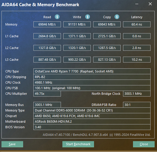

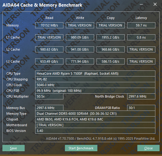

Grolshek 901 Opublikowano 14 Września 2025 Opublikowano 14 Września 2025 13 minut temu, wamak napisał(a): Masz 1:1, bo Uncore Freq = Dram Freq. Chodzi o to, aby w biosie było "MEMCLK = UCLK", w tym wypadku 3000. Ja ma przykładowo Goodramy ustawione tak i to jest dość wydajne w grach (w stosunku do samego EXPO + 8-10%): A mógłbyś wrzucić test memory z AIDA? Co daje 2200FCLK? 5 minut temu, tomixl2 napisał(a): ok, bede mial sciage w takim razie, dzieki u mnie to wyglada tak jeszcze mam pytanie odnosnie sprawdzania wydajnosci juz po tych tweakach, jakis Superposition Benchmark, czy Valley Benchmark 1.0 wystarcza do tego? TM5. https://github.com/CoolCmd/TestMem5
wamak 332 Opublikowano 14 Września 2025 Opublikowano 14 Września 2025 (edytowane) 3 godziny temu, Grolshek napisał(a): A mógłbyś wrzucić test memory z AIDA? Co daje 2200FCLK? 2200FCLK daje wydajność w grach. W Cinebenchu nic nie daje, jak i inne rasowanie pamięci. @GrolshekWyedytowałem post. Tutaj z pełnej wersji: Edytowane 14 Września 2025 przez wamak 1
