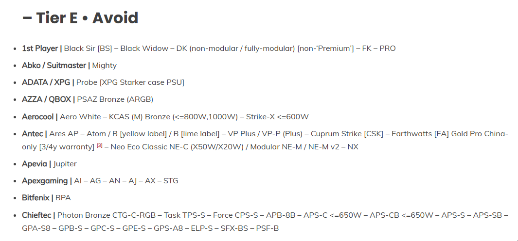

VRman 2 948 Opublikowano 11 Października 2025 Opublikowano 11 Października 2025 No z taką oceną zasilaczy to radzę ostrożnie. Ponad 20 lat temu pojawiły się recenzje zasilaczy Aerocool. Spoko. Napięcia dobre, pracują cicho. Nic tylko polecić i to też zrobili recenzenci. Kupiłem sobie i doradziłem znajomej. Jej padł po roku. Mój po dwóch. Okazało się, że to bym straszny złom. Chieftec - nie znam sytuacji. Kto ich teraz przejął, jakie podejście do jakości i klienta mają. Kto im to produkuje. Jakich używają podzespołów. Na stronie z rozpiską jednak w kategoriach "polecane" nie było nic z Chiefteca albo prawie nic. Listę przestali aktualizować równo 2 lata temu, więc tym bardziej nie mam pojęcia. Ale nie kupiłbym przed gruntownym "researchem". PS. Aerocool to oczywiście nie ten poziom co Chieftec. Po prostu podałem to jako przykład, że pozytywna ocena na pierwszy rzut oka, może się okazać błędna.

Dirian 723 Opublikowano 11 Października 2025 Opublikowano 11 Października 2025 3 godziny temu, VRman napisał(a): Okazało się, że to bym straszny złom. Chieftec - nie znam sytuacji. Kto ich teraz przejął, jakie podejście do jakości i klienta mają. Kto im to produkuje. Jakich używają podzespołów. Na stronie z rozpiską jednak w kategoriach "polecane" nie było nic z Chiefteca albo prawie nic. Listę przestali aktualizować równo 2 lata temu, więc tym bardziej nie mam pojęcia. Ale nie kupiłbym przed gruntownym "researchem". Skoro nie znasz to nie lepiej poszukać informacji niż się produkować z dziwnymi teoriami? To sprawdzona jednostka bazująca na znanej i solidnej platformie High Powera, wszystko jest w sieci, choć trzeba zadać sobie trochę trudu i poświecic 2-3 minuty na research. Pierwszy link z google po dopisaniu "review" do nazwy zasilacza, bardzo konkretny test z "renomowanej" stronki: https://hwbusters.com/psus/chieftec-vega-m-850w-atx-v3-1-psu-review/ 1
VRman 2 948 Opublikowano 11 Października 2025 Opublikowano 11 Października 2025 Wyluzuj. Pomagam na miarę swoich możliwości. Lepsze takie coś niż nic. Fajnie, że wpadłeś i dodałeś lepsze info, ale nie oczekuj, że znam przyszłość i wiem czy ktoś się wpisze czy nie. Na tym forum nie jest to wcale takie pewne. Nie oczekuj też, że będę za każdego robił research. Szczególnie w tak cholernie trudnym temacie jak zasiłki, gdzie jak dowodzi przykład jaki podałem - możesz mieć same pozytywne recki w necie, a guzik z nich się dowiedzieć, jak to nie są recki od naprawdę dobrych fachowców od testowania zasilatorów. Potwierdź proszę, że dobrze znasz temat a polecana przez Ciebie strona z recką to strona gościa, który jest prawdziwym ekspertem i potrafi ocenić zasilacz pod kątem długowieczności lub jej braku (np. bo sprawdził jakie są komponenty i zrobił te testy, jakie się da zrobić). Dodam sobie do zakładek, jako źródło wiedzy na przyszłość i z góry dzięki.
Dirian 723 Opublikowano 11 Października 2025 Opublikowano 11 Października 2025 (edytowane) Godzinę temu, VRman napisał(a): Lepsze takie coś niż nic. No nie wiem, ja tam staram się nie wypowiadać w tematach, w których się słabo lub wcale orientuję, bo to raczej w niczym nie pomaga a nawet miesza autorowi w wątku. Ale co kto lubi. Tak, stronka jest bardzo konkretna jeśli chodzi o testy PSU, wystarczy zresztą poczytać testy jakie tam są i takie wnioski nasuwają się same. No chyba, ze totalnie nie masz pojęcia o co w tych testach chodzi, to wtedy pewnie trudniej wyciągnąć takie wnioski Edytowane 11 Października 2025 przez Dirian
VRman 2 948 Opublikowano 11 Października 2025 Opublikowano 11 Października 2025 Kończąc offtop @Dirian Spoiler Moja znajomość elektroniki jest odwrotnie proporcjonalna do mojej znajomości tematu obrazu ruchomego w wyświetlaczach do gier. Jest bliska zeru. Nie mam pojęcia jakiej firmy powinny być kondensatory, gdzie są "tętnienia" i jak poprawnie testować szpilki w poborze prądu (transients) Nie wypowiadałem się jednak na temat o którym nie mam pojęcia. Napisałem posta z radą i informacjami jakie zdobyłem w praktyce. Może przegapiłeś istotny fragment: 6 godzin temu, VRman napisał(a): Ale nie kupiłbym przed gruntownym "researchem". Nie napisałem, że zasilacz jest zły. Zaleciłem tylko zrobić research. Teraz nawet najlepsze marki, które dawniej gwarantowały najwyższą jakość, mają część modeli robionych w jednej, a część robionych w innej fabryce. Gównianych Chiefteców trochę w historii się zdarzyło, co wiem nawet ja - zasilaczowy laik. Nawet gdyby było jak to interpretujesz, to wypowiadanie się o czymś, o czym się nie ma dużej wiedzy, przy podaniu info że się tej wiedzy nie ma, nie jest szkodliwe. Znacznie gorszą rzeczą są wątki, gdzie autor nie otrzymuje ani pomocy ani nawet żadnych porad.
