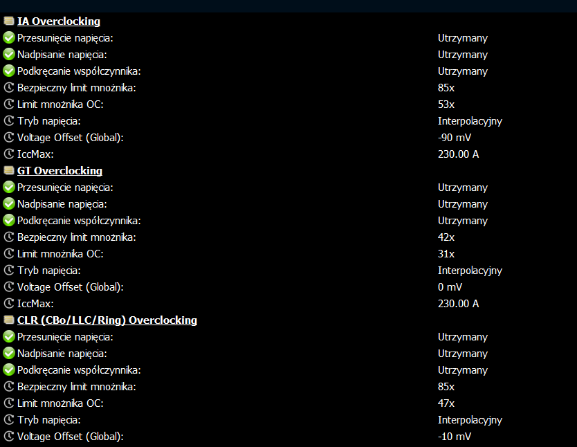

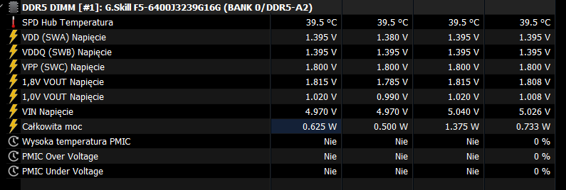

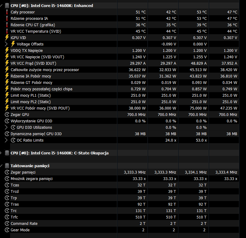

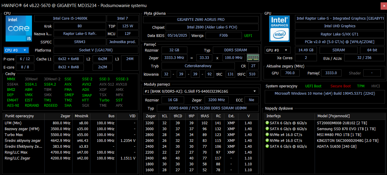

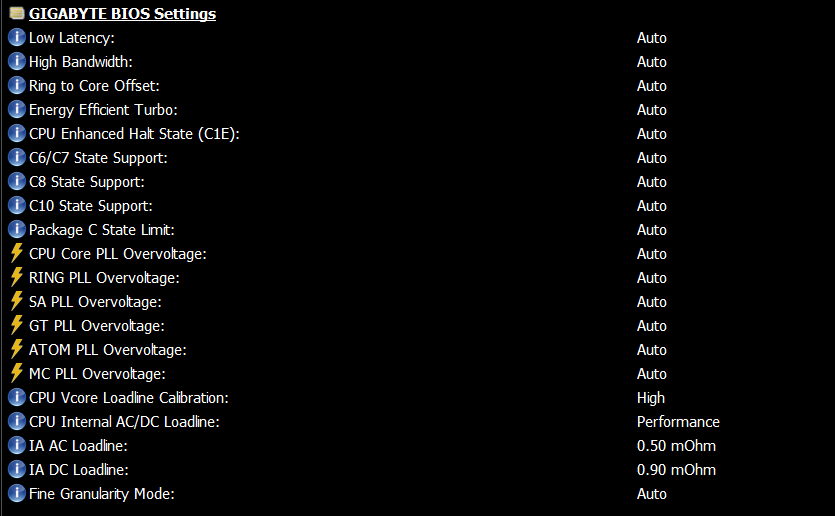

Cześć,
Po wielu testach postanowiłem otworzyć temat, może ktoś jeszcze na coś wpadnie.
Od początku.
Procesor 14600K na płycie Z690 Aorus Pro z Trident Z5 Royal 6400@32. RAM w tym momencie chodzi stabilnie na 6666@32-39-39-92.
Na ten moment chyba dobiłem do ściany z RAM. Tylko ruszę RAM i albo nie bootuje, albo rzuca błędami w TestMem5. Co najdziwniejsze, przy błędnie ustawionym UV CPU potrafiły się odpalić na 7200@34 (oczywiście zaraz bluescreen, ale odpalić się odpaliły). Z tego co wyczytałem najczęściej ścianą mojej płyty jest 6666MT/s i u mnie raczej się to potwierdza. Używałem dłuższy czas 6800@32-39-39-92, ale finalnie potrafiło rzucić jakiś błąd i wywalić grę.
Podobnie jest z CPU. Obecnie mam stabilne ustawienia 5,5GHz (mnożnik 55) + UV (Adaptive + Offset -0.90V + LLC High). Podniesienie napięcia i wrzucenie 5,6GHz kończy się bluescreenem. Z ECore na 4200 (mnożnik 42) też działa dobrze, ale finalnie i tak dałem je na stock, bo i tak w grach nic mi to nie da - ustawiłem tylko w ramach testu.
Nie jestem też za bardzo za podnoszeniem napięcia, bo zależy mi też na ciszy.
Oczywiście "ważniejsze" napięcia jak różne warianty VDD, VCCSA itp. były ruszane. Testowałem obniżenie i podniesienie poszczególnych napięć, ale nie zyskałem nic na stabilności. Zawsze jak nie przy teście to przy grze wywaliło.
Na potrzeby testu 5,5GHz wrzuciłem PL1 = PL2 = 251W. Podczas obciążenia Cinebench zjada wtedy maksymalnie 192W i osiąga ~83 stopnie. Nie jest to żaden problem, bo podczas gry (Horizon Forbidden West + 2 klienty MU Online w tle) pobór prądu waha się 70-90W w zależności od sceny, a temperatura rzadko dobija 70 stopni, a przez większość czasu oscyluje ~63.
Z takimi ustawieniami w Cinebench mam 24141 pkt co wydaje mi się też nie za wiele biorąc pod uwagę, że mam +200MHz na każdym PCore.
Macie jakiś pomysł żeby ruszyć w górę RAM lub CPU przy obecności UV?
Poniżej zamieszczam screeny z obecnymi ustawieniami, dla czytelności wrzucam każdy z osobna w spoiler.

Metodologie znam. Żeby dojść do tych ustawień co mam trochę zeszło (szczególnie, że nie mam czasu aż tak grzebać i na daily musiałem wracać do stabilnych ustawień i nie kombinować).
Konkretnie chodzi mi o to czy ktoś ma jakiś pomysł czym mogę jeszcze podregulować żeby spróbować RAM wyżej (najwyższe testowane napięcia RAM 1.45V, kontrolera 1.30V z tego co pamiętam) lub wyżej procka nie zwiększając jakoś bardzo temperatury.
Kombinowałem różnie, ale nawet mnożnik 55 + BCLK 101MHz (wtedy RAM na 6600 co daje 6666) po jakimś czasie wywala błąd.
Doszedłem do ściany czy jest jakieś magiczne ustawienie, którego nie ogarnąłem?

1.35-1.4 V dotyczy się załączenie "IA VR Voltage limit" o ile masz w bios tą opcje, tutaj chodzi o zabezpieczenie CPU nadmiernego napięcia.
A OC wiadomo, że na jak na najniższym stabilnym Vcore/VR-VOUT
Nie wiem kto Ci mówił, że wszystkie rdzenie muszą być do bosta, spokojnie ustawiasz ile i jak chcesz i na ile krzem w cpu stać, przynajmniej na Z790 i K cpu. Zobacz poradniki lub jak inni mają poustawiane, ale ja osobiście nie jestem za kombinacjami np P53,53,55,55,58,58  itp. ogólnie co kto woli, czy potrzebuje.
Co do ścian co mówisz, jeśli masz większość opcji istotnych w bios w auto, to możesz właśnie takie ściany "niewidoczne" napotkasz.
Podejrzyj sobie jakie ja mam np wyłączone opcje, może to Ci coś podpowie i pomoże.
Nie wszystkie opcje auto to dobrze, często właśnie nie. Poczytaj sobie od czego są dane opcje itd, bo może OC Ci trzyma jakaś z opcja w auto właśnie. Dane opcje ustawiasz jak potrzebujesz i kiedy wymagane oczywiście.
Frequency TVB, Enhanced TVB, Voltage TVB = Disabled,
IA CEP (Current Excursion Protection) = Auto = Disabled,
GT CEP (Current Excursion Protection) = Auto = Disabled,
FII (FLL) OC Mode = Disabled,
Core VR Fast Vmode = Disabled
Under Voltage Protetion = Disabled,
Intel Dynamic Tunning Technology = Disabled,
Również Ring też odpowiednio powinien być ustawiony i zasilony.
Wstawiłem temat o OC 13600K i setup mojego bios i tam masz większość istotnych opcji z Tweaker zakładki.
