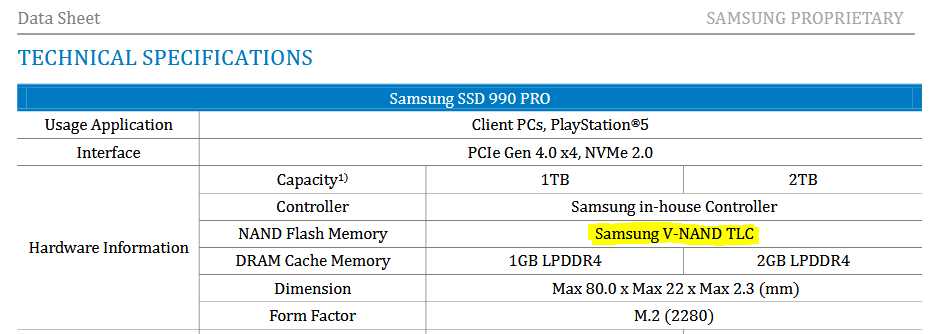

8 godzin temu, miro napisał(a):
dysk na kościach MLC
Samsung 990 Pro jest na 176-warstwowym V-NAND TLC. Widzę że sklepy w Polsce i sama strona Samsunga wpisują MLC (pewnie niby dlatego że TLC to "3-bitowe MLC")
Pierwsza lepsza recenzja:
Cytat
Just like the 980 Pro, the 990 Pro is TLC—the epic Samsung 970 Pro was MLC.
W samym "990 PRO Data Sheet" jest tak:
Chyba że jakieś nowsze rewizje są na MLC, ale śmiem wątpić :E
@tuhmunud
dokładnie tak, doczytałem o tym jak przeczytałem post kolegi wyżej, który de facto nic nie wyjaśniał, no ale..
samsung nazywa sobie Multi, stąd mlc ( 3 bit  )z dawnym mlc mające mało wspólnego niestety
