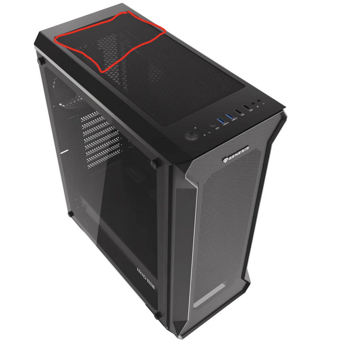

Cześć. Mam obudowę Irid 505v2. Standardowo ma dwa wentylatory. Szukam czegoś, co poprawi wentylację w obudowie. Czy ktoś może polecić jakieś dobre, ciche i dobrze działające wentylatory? Mam płytę główną Asus B660M AD4. Czy powinienem zdemontować istniejące wentylatory i zamontować coś innego, czy wybrać inne? Ile wentylatorów w obudowie jest naprawdę dobrych?
Edytowane przez Buffu
Jeżeli masz chłodzenie powietrzne na procesorze to najlepiej sprawdzi się rozmieszczenie 3x przód 1x tył + 1x góra jak najbardziej od lewej strony czyli nad ramem zostaje puste miejsce a wentylator przykręcasz nad radiatorem sekcji zasilania procesora, możesz pozbyć się obecnych wentylatorów bo za 80zl z darmowa dostawa masz 5-pack arctic'a p12 - sprawdzone wydaje i ciche wentylatory w śmiesznej kasie https://allegro.pl/oferta/wentylator-arctic-p12-5-pack-17257515933
Na procesorze siedzi ENDORFY Fera 5. Rozumiem, ze 1x góra to ma być na wyciąganie tego powietrza co generuje procesor? Myslalem, zeby dac 1xtyl, 2x przod i 2x gora aczkolwiek nie wiem czy to ma sens.
A jak te p12 podłączyć jak tylko 2 wejścia FAN mam na plycie? Jest jakis rozgałęźnik czy coś podobnego?
I też myślalem, żeby były wentylatory cos typu PWM aby same wyłaczały się gdy nie potrzebne jest chłodzenie. Co o tym myslisz i czy mozesz cos doradzic?
Tak ma być jako wyciągający na górze, wentylator nad ramem nie ma sensu bo chłodne powietrze dla chłodzenia na procesorze które wdmuchują wentylatory na froncie będzie niepotrzebnie zbyt szybko wyciągane do góry dlatego takie rozmieszczenie o którym pisałem się najlepiej sprawdza, to weź wersje PWM PST tych samych (tylko będzie ciut drożej), możesz je łączyć szeregowo między sobą i podłączyć kilka do jednego gniazda bez potrzeby zakupu osobnego rozgałęźnika bo przewody które z nich wychodzą wyglądają tak:
arctic-120mm-p12-slim-pwm-pst-czarny_550
Czyli w tej częsci co na czerwono zaznaczyłem ma być wyciągajacy wentylator? Od razu pod nim jest chłodzenie Endorfy i procesor.
CZy te Arctic faktycznie sa tak dobre? Duze osob pisalo ze łozyska sa hałasujące? Może coś znajde lepszego nawet jakby trzeba było dopłacic 20-30zł?
Tak tam gdzie zaznaczyłeś ma być wentylator wyciągający ciepło z obudowy, samo łożysko w P12 jest cichutkie pewnie chodziło o specyficzny dźwięk coś jakby lekkie buczenie ale to występuje tylko na danym zakresie obrotów i nie zawsze, ostatnio znów miałem kilka takich w ręku bo składałem pc z 5pakiem i żadnego buczenia nie słyszałem jak boisz się że to usłyszysz to dopłać do wersji z połączonymi łopatkami czyli wersja max lub z podświetleniem argb. Za 45zł dostaniesz jeszcze be quiet pure wings 3 tylko że nie mają łączenia szeregowego + na tych samych obrotach są minimalnie słabsze od P12.
