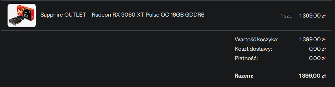

taniej na pewno nie będzie  z nowymi dostawami, a tylko drożej, nitro+ w xkom już teraz byłą odklejona, no ale..
pulse bardzo fajna, cicha i chłodna, pure generalnie to samo tylko biała;
wszystko kwestia ceny, pisaliśmy ci już na początku tematu..
asusa duala też bardzo chwalą
nie zastanawiaj się za długo bo za chwile pulse będzie za 2K, gdzie miesiąc temu był za 1500

Czym są ogólnie różni że to różni producenci? Skoro to ten sam model karty
silnik ten sam, reszta już niekoniecznie, jakość itd itp, jak w autach z tym samym silnikiem...
to musisz sobie sam odpowiedzieć dokładasz do bonu tylko 400zł..
ale do karty jako takiej z 600... przy cenach xkumowych ( oni pulse maja drożej niż inni hellhounda czy nitro+ )
9070 jest ok 25% szybszy od 9060xt,  sporo większy też pobór prądu, coś za coś.
Ty masz procesor 5600, który może okazać się wąskim gardłem dla takiej karty, to trzeba mieć na uwadze..
- dlaczego ta karta jest w outlecie ? może komuś się nie podobała, a jest idealo, a może ma głośne cewki tid itp ,  znowu trzeba mieć na uwadze, że może trzeba będzie robić zwrot, wymianę, od konsultanta się nie dowiesz, przekonać musisz się sam.
- skoro nie wymieniasz obudowy, masz starego armisa, to pamiętaj że karta nie może być dłuższa niż chyba 320mm

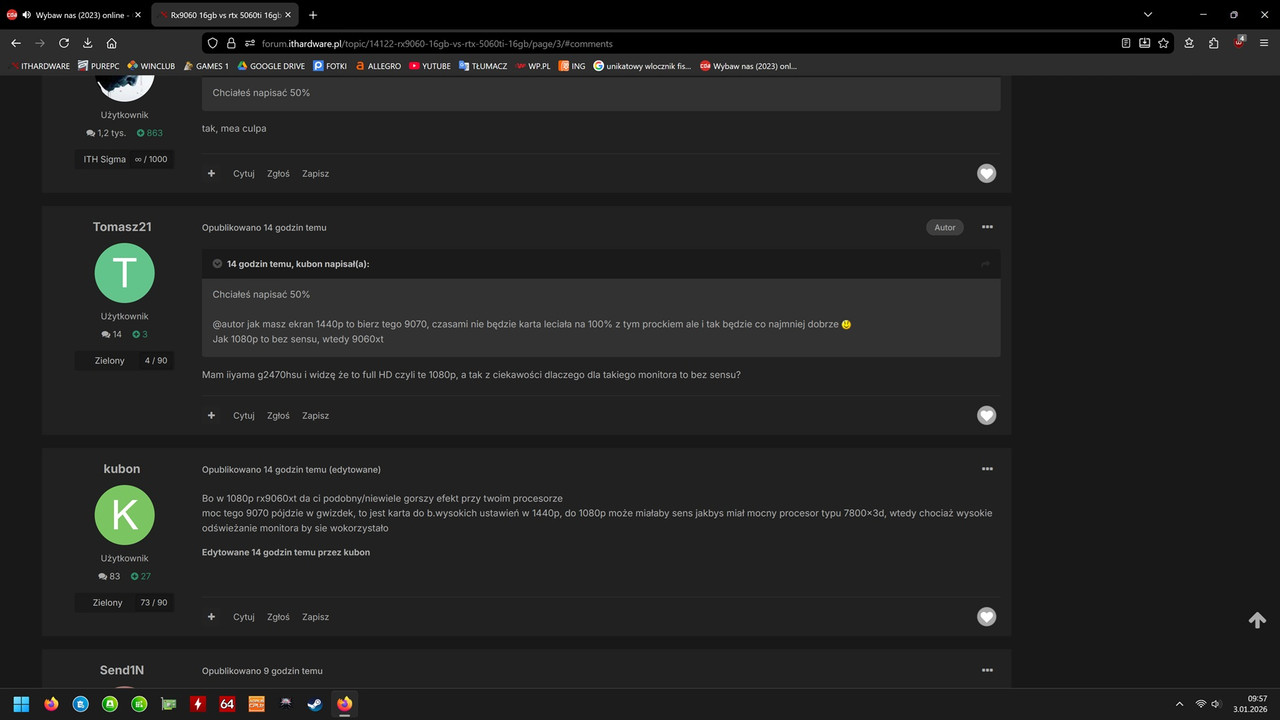

Chciałeś napisać 50%
@autor jak masz ekran 1440p to bierz tego 9070, czasami nie będzie karta leciała na 100% z tym prockiem ale i tak będzie co najmniej dobrze :)
Jak 1080p to bez sensu, wtedy 9060xt
Edytowane przez kubon
  • Like 2
Mam iiyama g2470hsu i widzę że to full HD czyli te 1080p, a tak z ciekawości dlaczego dla takiego monitora to bez sensu?
Bo w 1080p rx9060xt da ci podobny/niewiele gorszy efekt przy twoim procesorze
moc tego 9070 pójdzie w gwizdek, to jest karta do b.wysokich ustawień w 1440p, do 1080p może miałaby sens jakbys miał mocny procesor typu 7800x3d, wtedy chociaż wysokie odświeżanie monitora by sie wokorzystało
