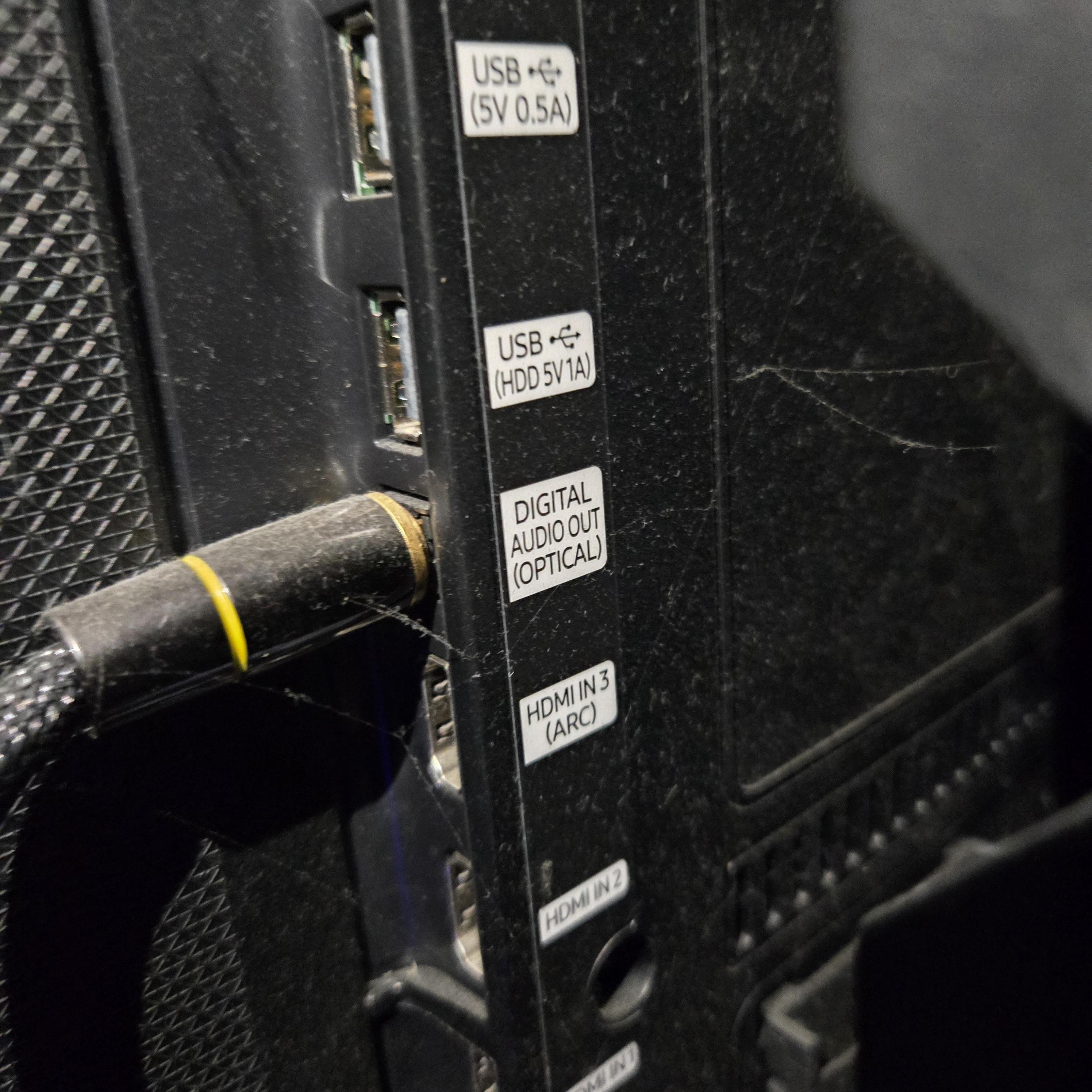

Niestety telewizor nie ma Bluetooth.

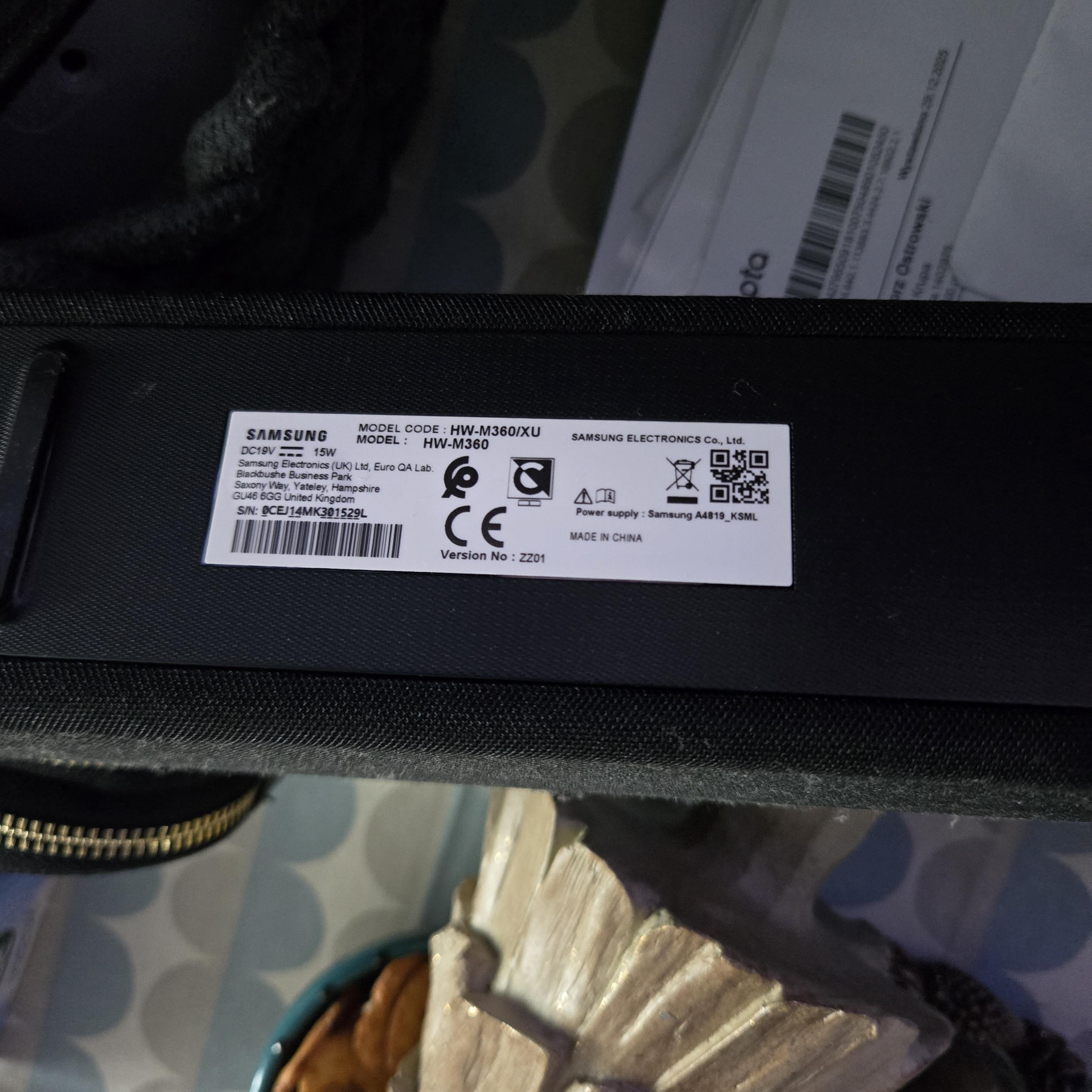

Do telewizora jest podłączony sounbar ale nie ma wejścia na słuchawki.

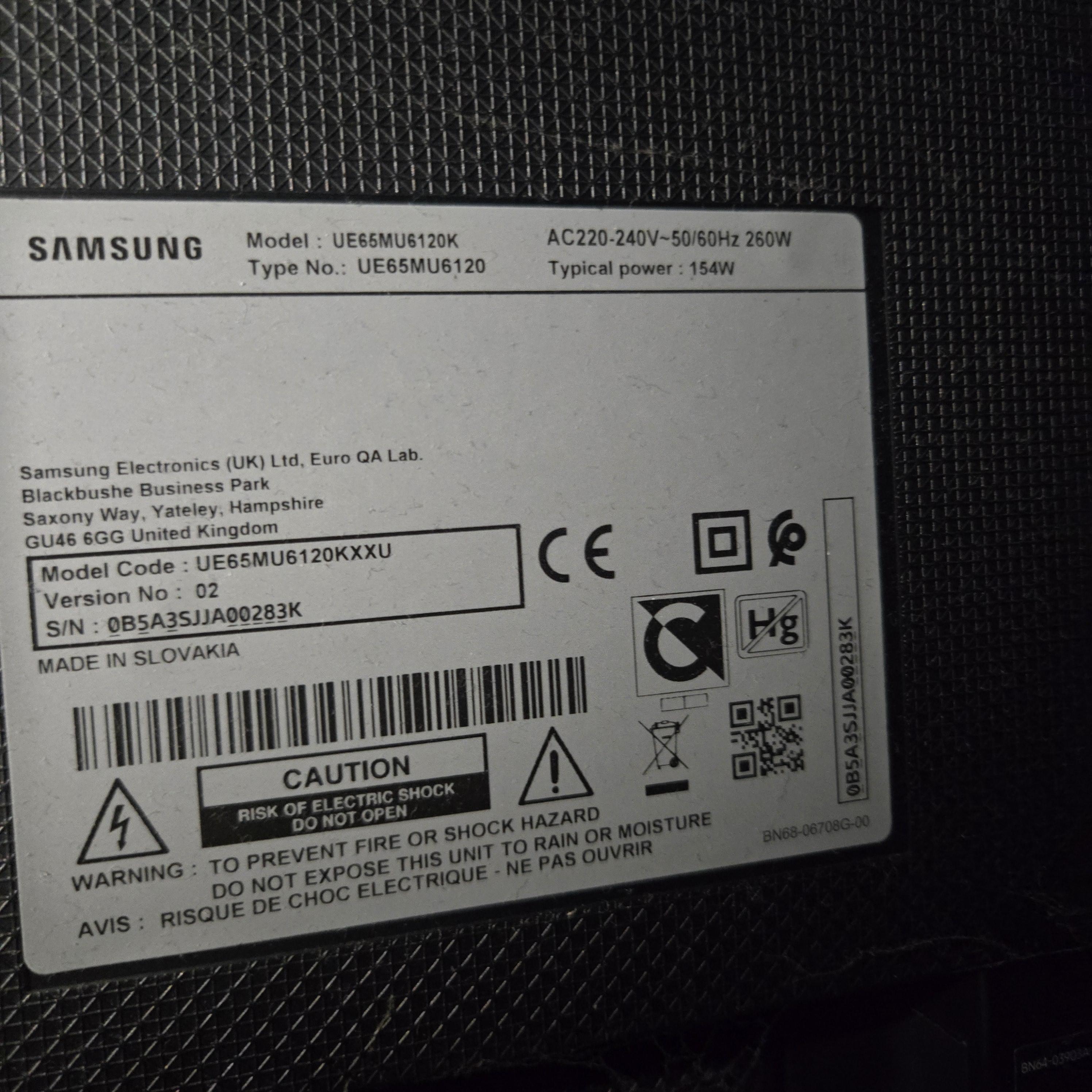

model telewizora

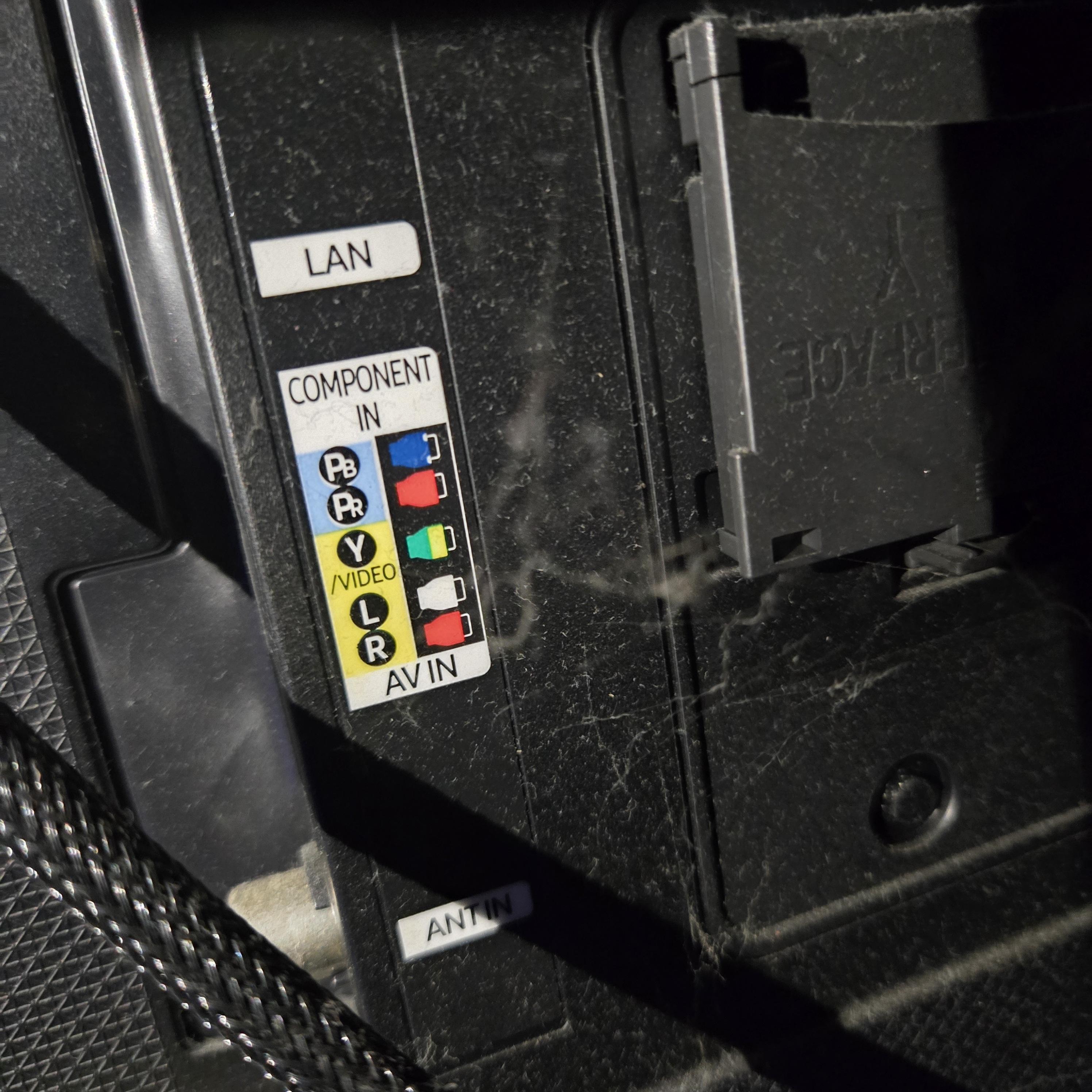

jest takie podłączenie.
Czy mozna jakość podłączyć jakiekolwiek słuchawki do tego TV i jak?

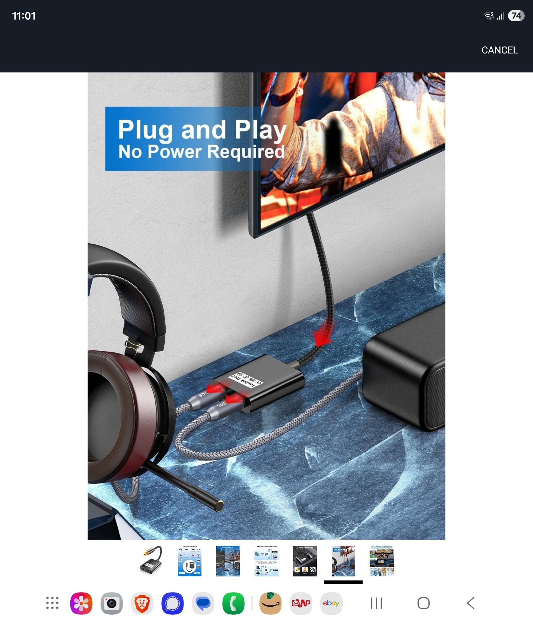

Ma to sens i będzie działać jak na jedno gniazdo będą dwa urządzenie podpięte.
Najlepiej soundbar i słuchawki po Bluetooth.
Zastanawiam się jak to ma działać jednocześnie?

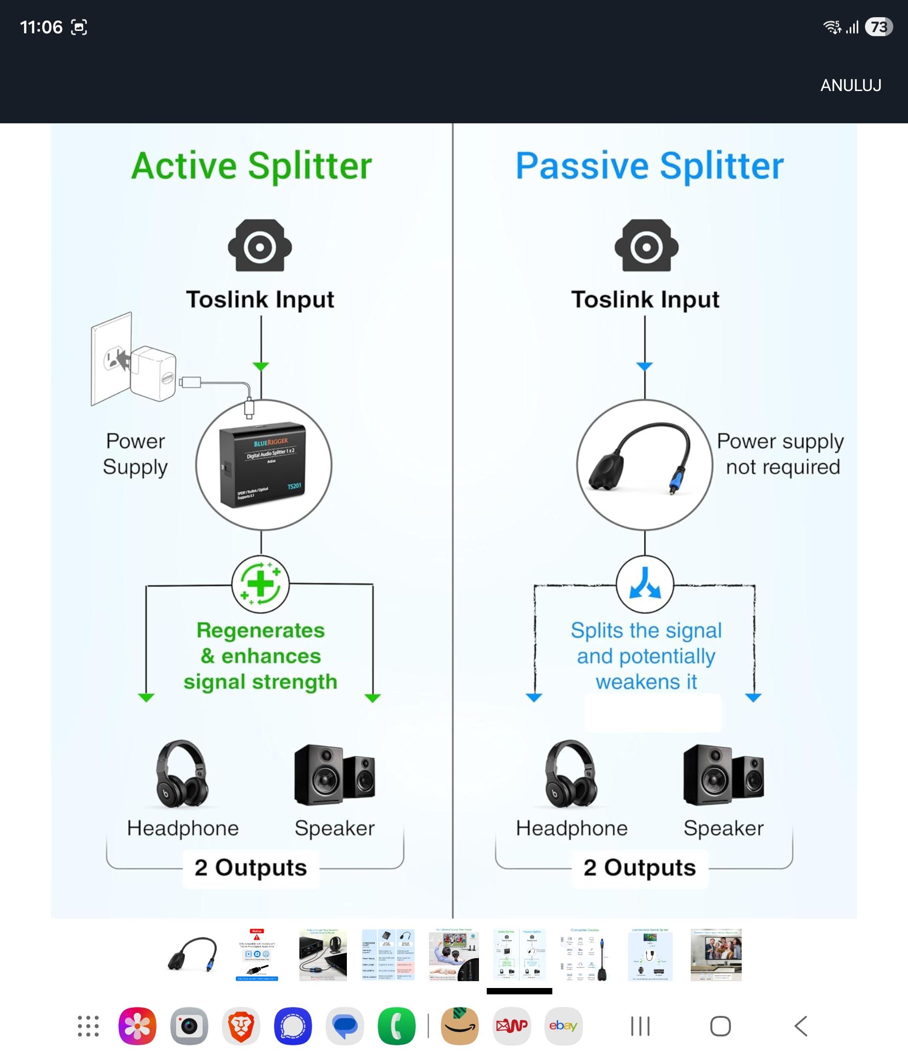

Screenshot_20260104_110159_AmazonShopping.thumb.jpg.03b7633c1a344a8b0085aefb120863d4.jpg
Niby na tym zdjęciu jest pokazane że tak ale jak to do słuchawek podpięli to już tej informacji nie ma.
https://amzn.eu/d/2wcXjaW
Ten jest lepiej opisany.
Active i passive.
Do passive chyba trzeba słuchawek z podpięcie odpowiednimimi słuchawkami.
