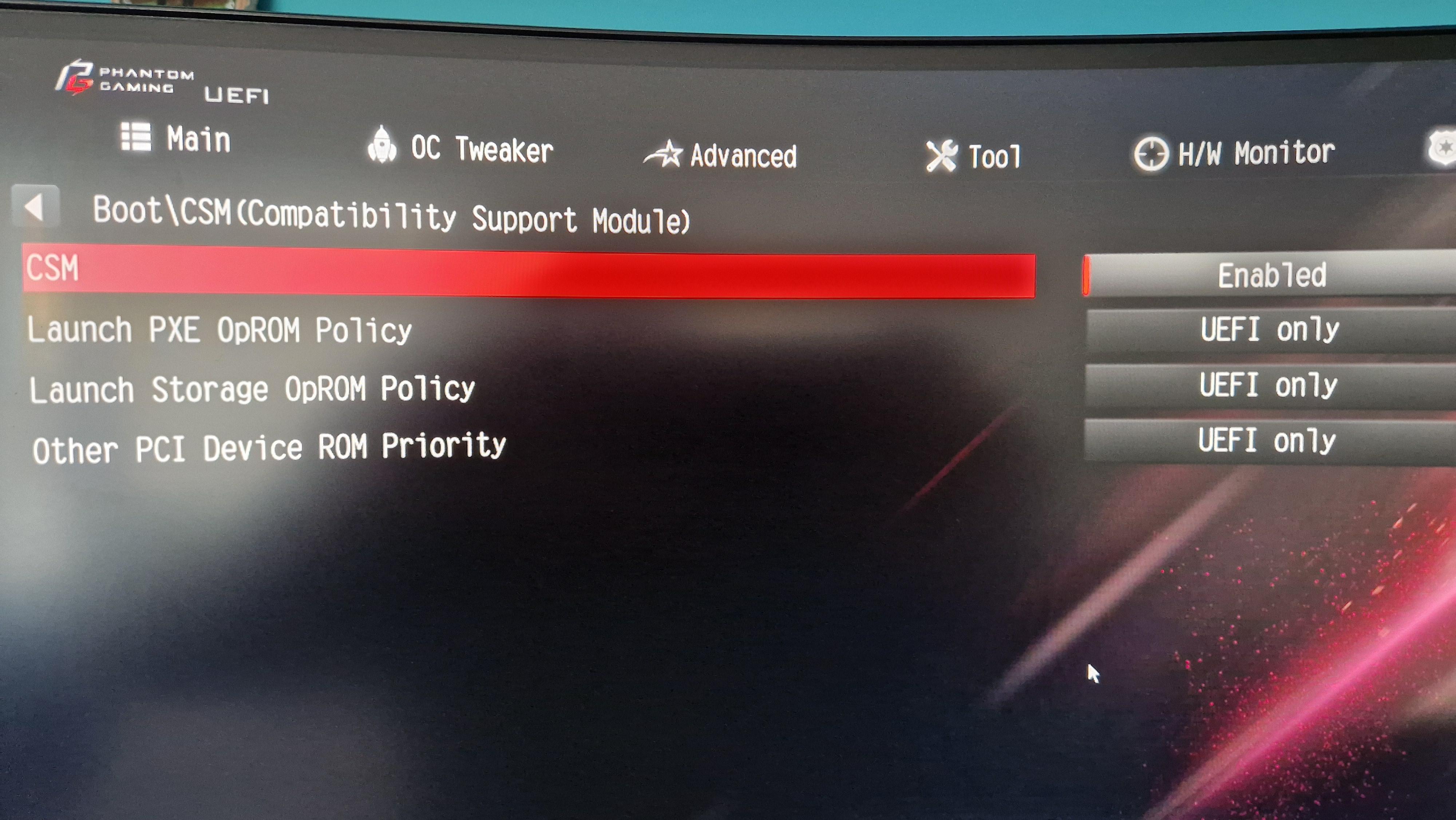

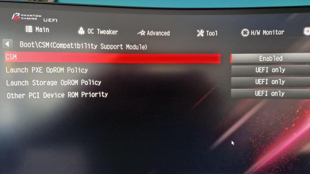

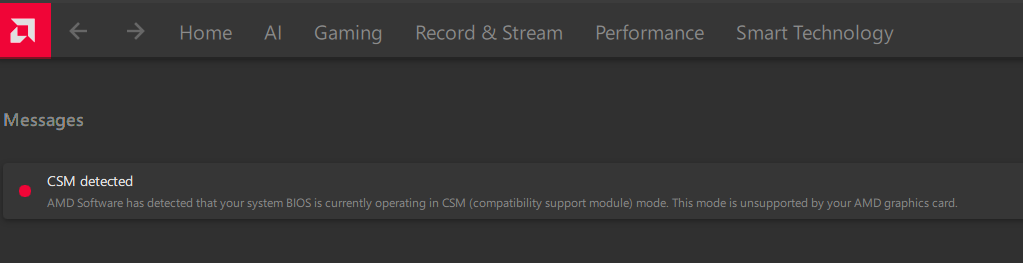

Hard Reset 274 Opublikowano 14 Stycznia Autor Opublikowano 14 Stycznia (edytowane) 43 minuty temu, Pan Mateoo napisał(a): w monitorach wylacz autodetekcje opcjonalnie do wytestowania jeszcze deepslepe- komputer po wylaczeniu odcina totalnie zasilanie a nie podtrzymuje np zasilanie z usb - ale to tylko przetestuj Deep sleep w uefi cały czas mam off , auto detekcja źródła w monitorze nic nie zmienia, czy jest off czy on. Ustawiłem teraz CSM na enabled i 6 na 6 restartów uefi odpaliło się normalnie na dp Nie logiczne. Będę testował dalej. Tylko sterowniki amd krzyczą abym wyłączył CSM bo nie jest to kompatybilne z kartą Adrenaline : Edytowane 14 Stycznia przez Hard Reset

Hard Reset 274 Opublikowano 14 Stycznia Autor Opublikowano 14 Stycznia 2 godziny temu, Pan Mateoo napisał(a): a mi chodzilo bys testował wlasnie z wlaczanym na on. sprobuj jeszcze z cms off ale w sumie nie kazdy chce uzywac deepsleepa to jak wszystko dziala jak chciales to juz nie ma co grzebac dalej Spróbuję jeszcze z deep sleep na on, bo nie lubię jak mi coś podczas odpalania windowsa krzyczy o CSM
Hard Reset 274 Opublikowano 14 Stycznia Autor Opublikowano 14 Stycznia (edytowane) Edit: Sprawdziłem z deep sleep i nic to nie zmiana. Jeśli naciskam del aby wejść do UEFI to czasami się odpali na DP jak używam "shutdown /r /fw /t 0" w terminalu, albo programu "ASRock Restart to UEFI" to UEFI nie wyświetla się przez DP. Czyli puki co testuję dalej z CSM. Najlepsze że jak mam podpięty TV przez hdmi i monitor przez DP, monitor jest wyłączony czyli obraz jest przesyłany do TV, to UEFI na TV się zawsze wyświetla przez hdmi . Edytowane 14 Stycznia przez Hard Reset 1

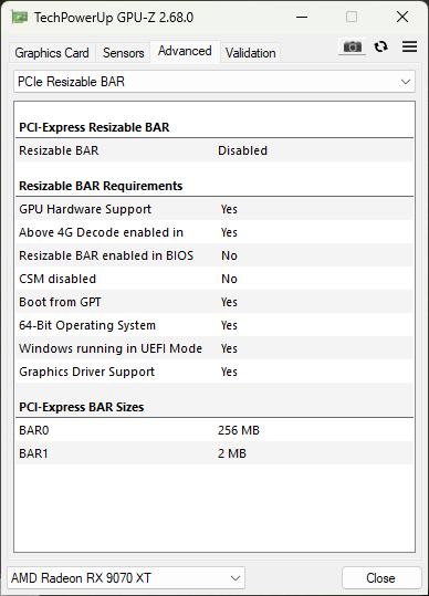

Hard Reset 274 Opublikowano 15 Stycznia Autor Opublikowano 15 Stycznia (edytowane) W dniu 15.01.2026 o 08:59, Send1N napisał(a): Będziesz potrzebował wchodzić codziennie regularnie do biosu że ma to dla ciebie takie znaczenie? jak już przestaniesz grzebać w biosie to wyłącz csm z powrotem jeżeli ci przeszkadza to info i po problemie Coś tam ciągle dłubię z oc i uv , teraz odkryłem nową funkcje Thermal Velocity Boost (TVB) której niby i5 nie ma a asrock ma to też testuje. Podsumowując często wchodzę do uefi. No i denerwuje mnie że na rdna3 nie miałem z tym problemu a tu jest. A lubię jak w kompie wszystko działa jak bym oczekiwał. Napisałem do supportu sapphire, odpisali abym wyjął kabel hdmi i zresetował kompa . Odpisałem że to nie działa, opisałem jeszcze raz dokładnie i póki co zero odzewu. Ale to było jeszcze przed tym jak odkryłem że z włączonym CSM nie ma tego problemu. Odkryłem że włączenie CSM niestety wyłącza Resizable BAR Edit.: Po kilku włączeniach/ włączeniach CSM teraz za każdym razem włącza mi się UEFI na monitorze przez DP Aktualnie CSM wyłączone i drugi kabel do TV HDMI cały czas w karcie i normalnie odpala mi się na DP , zgłupiałem . Działa jak powinno. Między czasie zaktualizowałem FIRMWARE Intel ME, nie wiem czy to ma jakiś wpływ . Obserwuje dalej Edytowane 17 Stycznia przez Hard Reset 1
