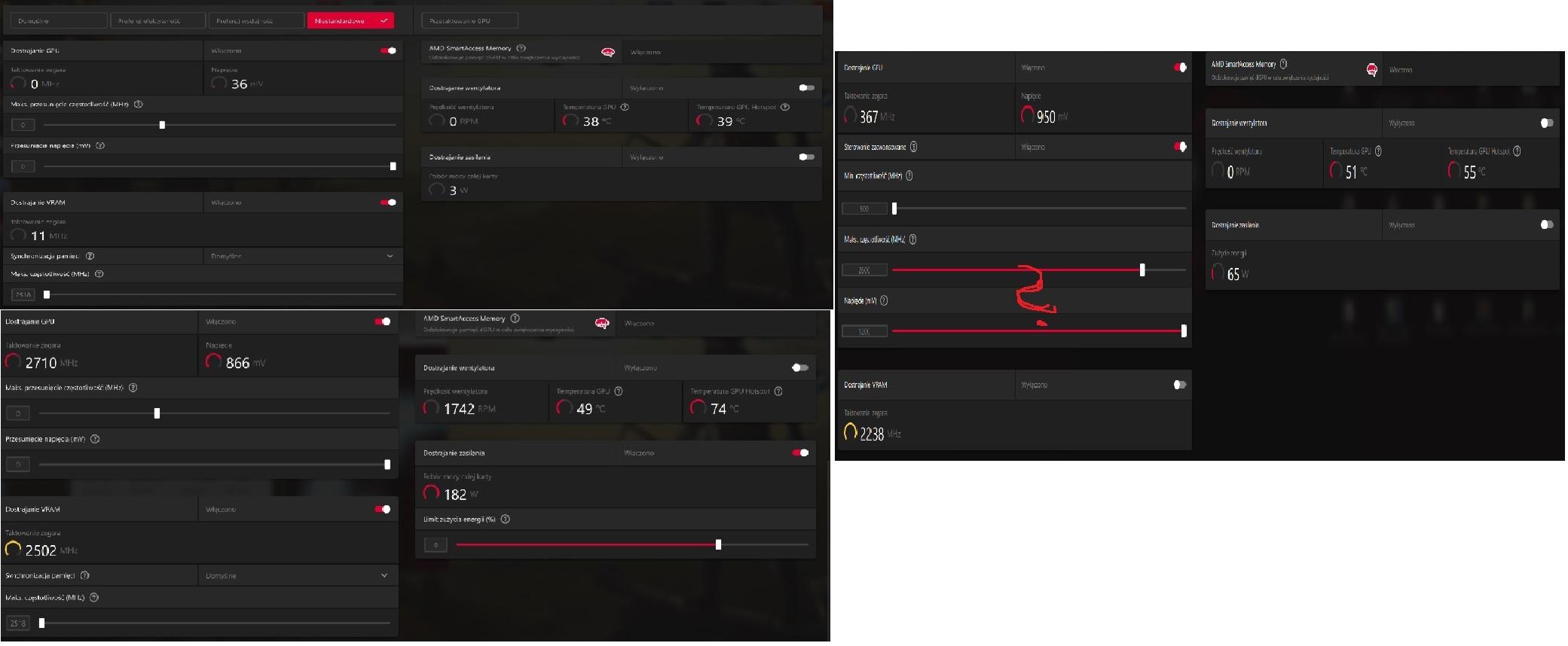

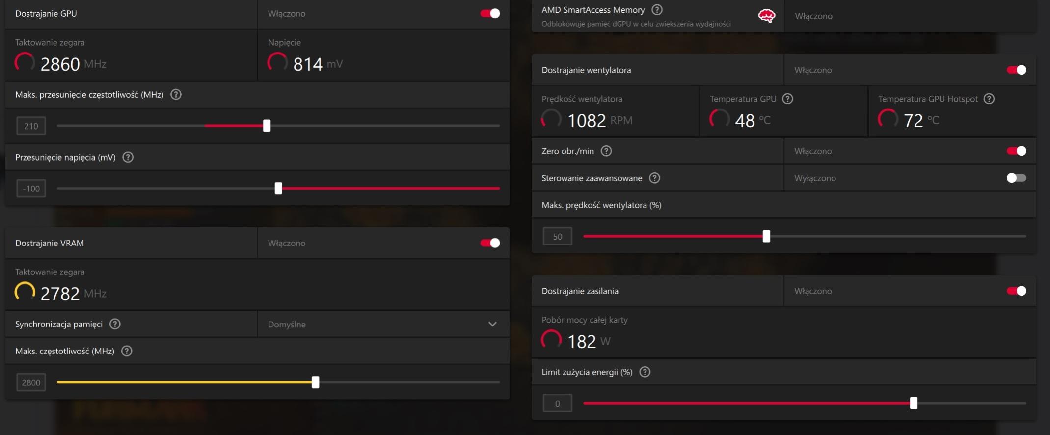

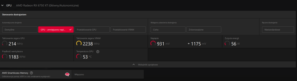

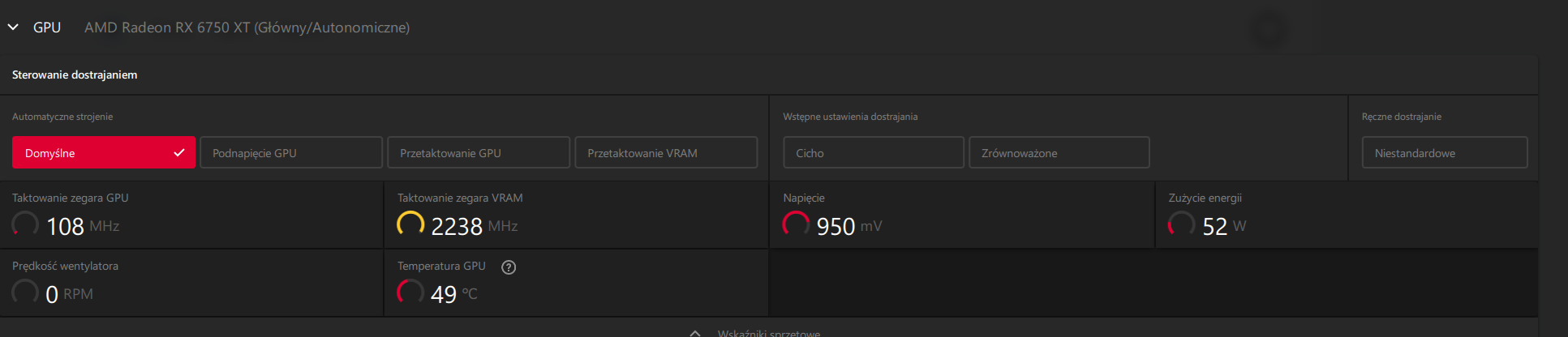

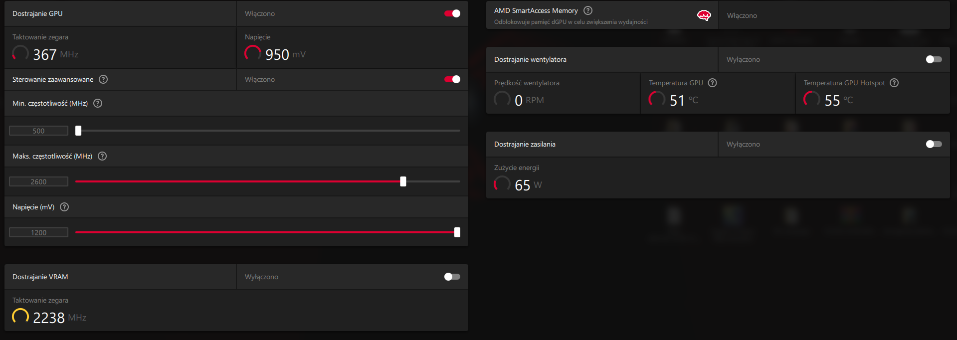

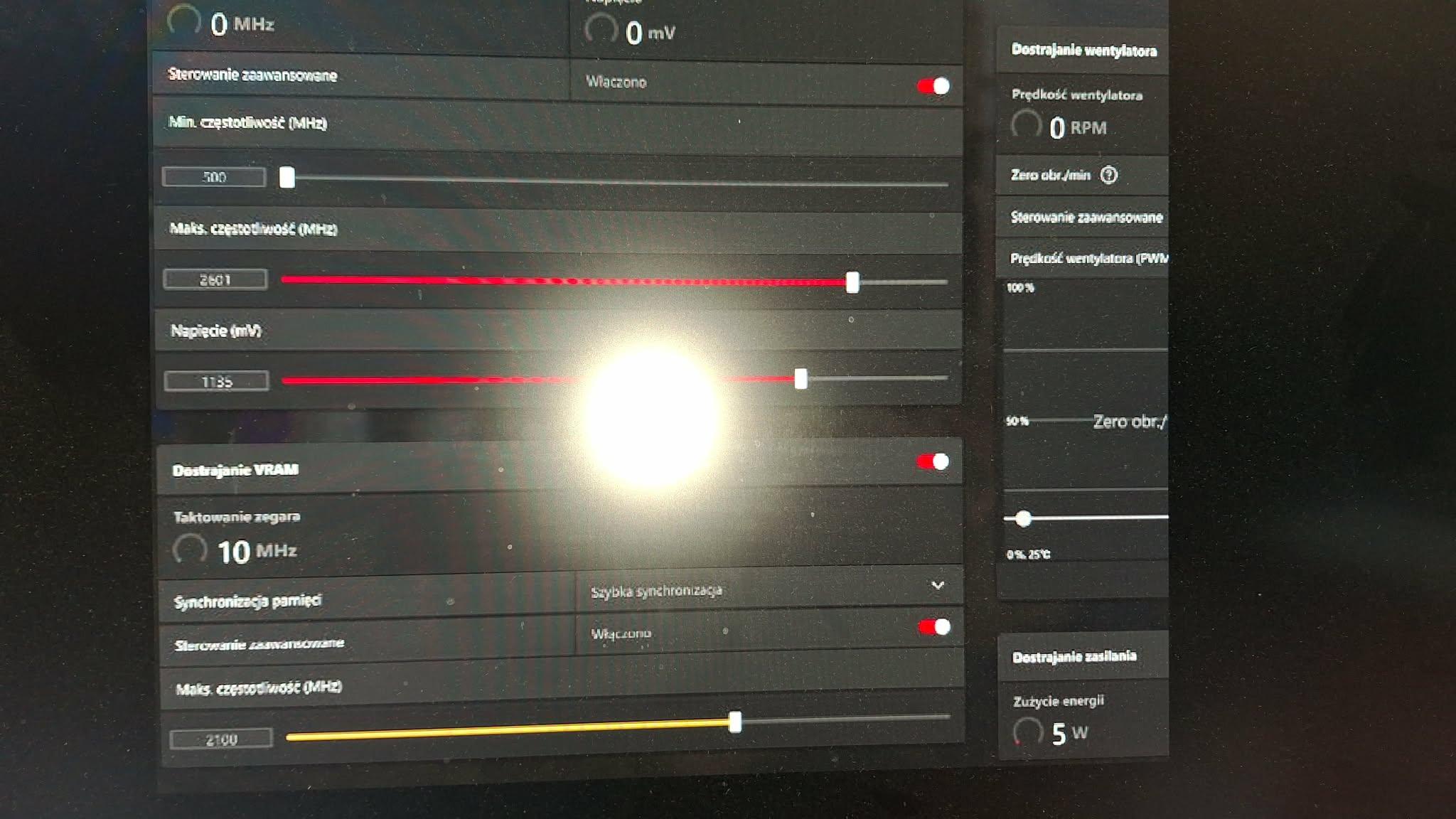

Mam problem z w/w kartą, a konkretnie wysokim poborem energii w stanie spoczynku - nie schodzi poniżej 45W. Dodatkowo taktowanie vramu ciągle utrzymuje się powyżej 2230MHz. Włączenie opcji "podnapięcie GPU" praktycznie nic nie daje.  Co może być przyczyną , że karta tak się zachowuje ?

Masz wysoki pobór właśnie dlatego że pamięć (VRAM) nie wychodzi z taktowania 3D, temat znany od lat i do tej pory tego nie ogarneli... w 99% przypadków jest to zależne od danego monitora (odświeżania) lub konfiguracji kilku monitorów, u mnie na szczęście jest wszystko ok zarówno na TV jak i na monitorze:

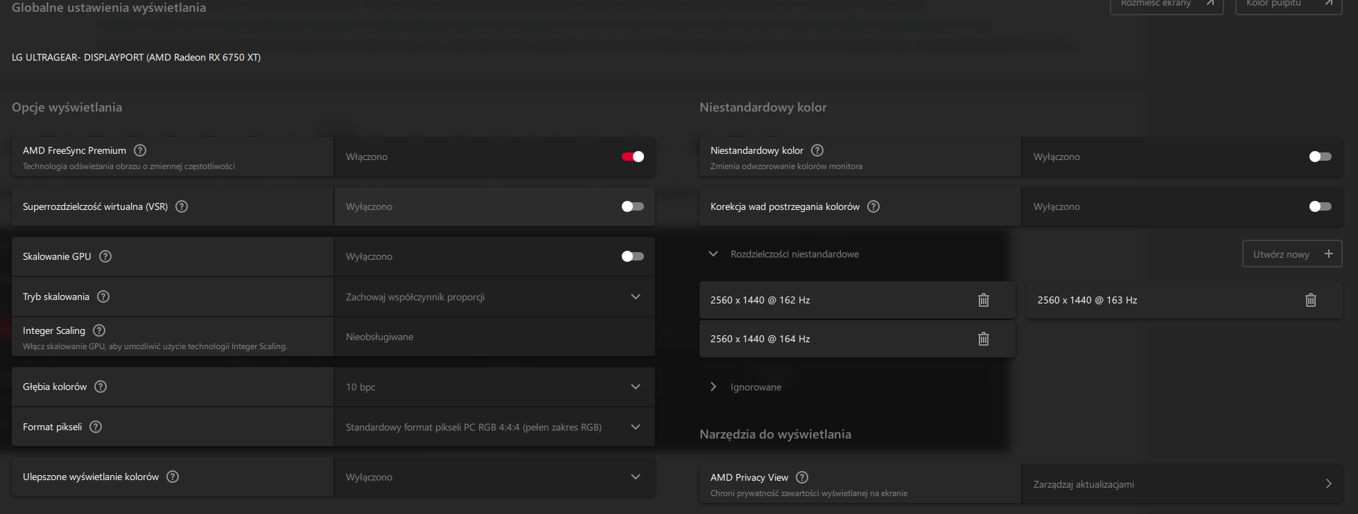

Spróbuj utworzyć rozdzielczość niestandardową z 1hz różnicy niż maksymalne odświeżanie twojego ekranu w sofcie adrenaline lub w CRU, czyli jak masz np 144hz to tworzysz rozdzielczość niestandardową z odświeżaniem 143 i taką ustawiasz. Może pomoże ;)
