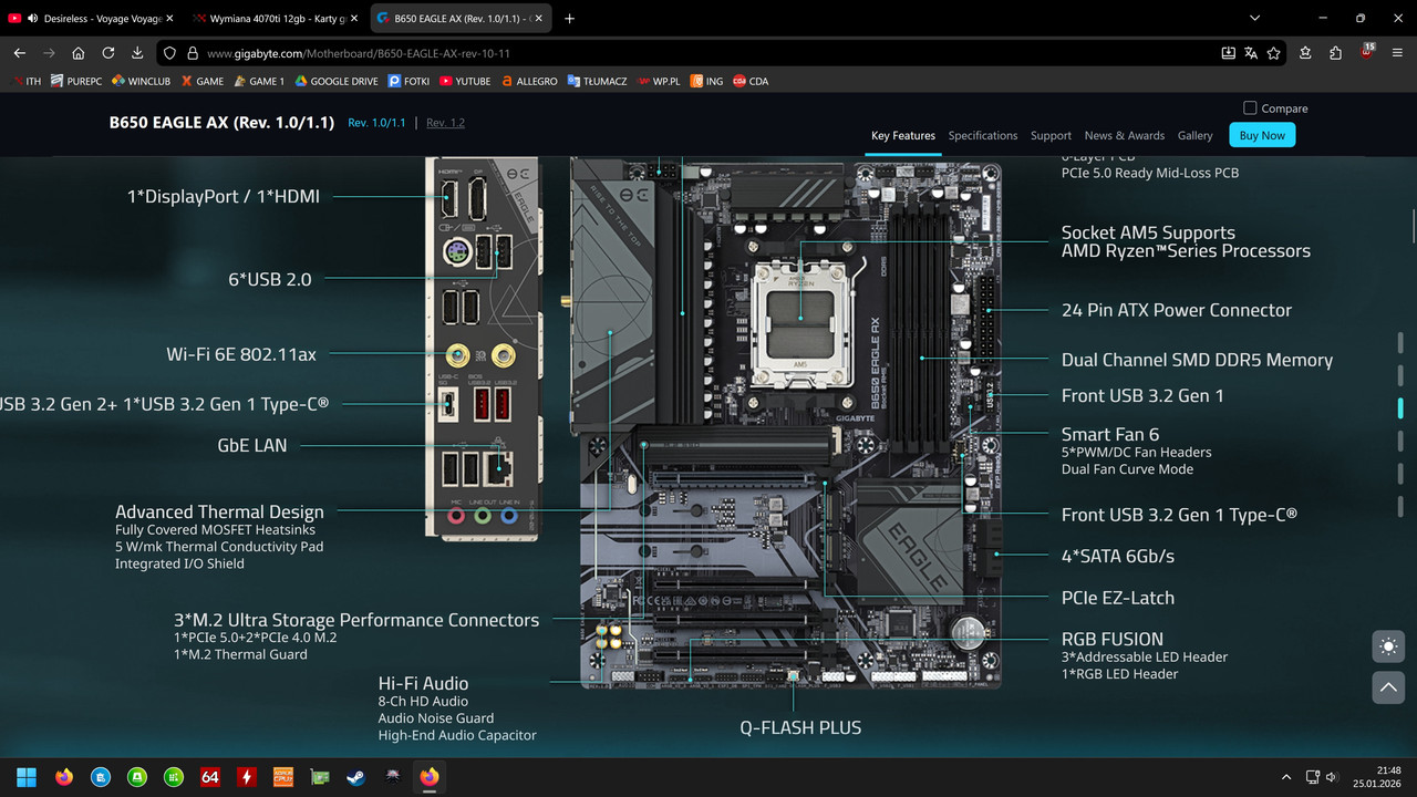

leven 761 Opublikowano 25 Stycznia Opublikowano 25 Stycznia Twoja płyta musi obsłużyć PCI-E 5.0 Tak pokazuje producent Twojej płyty głównej: https://www.gigabyte.com/Motherboard/B650-EAGLE-AX-rev-10-11 Pokaż GPU-Z: https://www.techpowerup.com/download/techpowerup-gpu-z/

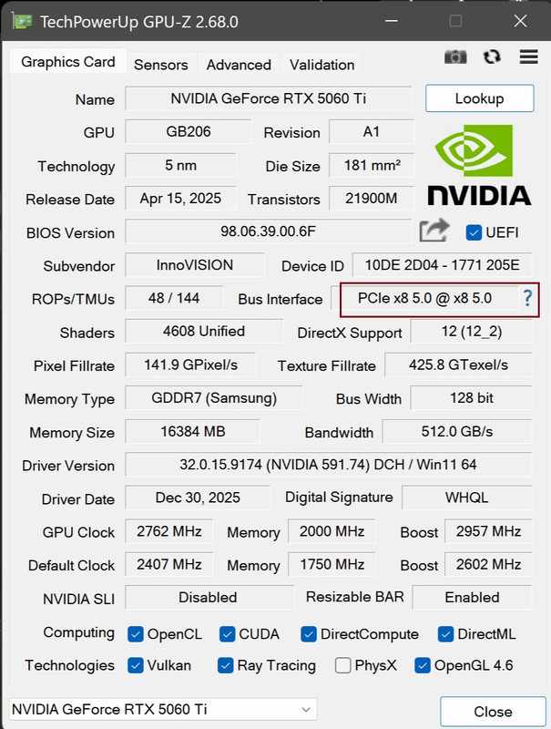

RadekRak 11 Opublikowano 25 Stycznia Autor Opublikowano 25 Stycznia Je 4 minuty temu, leven napisał(a): Twoja płyta musi obsłużyć PCI-E 5.0 Tak pokazuje producent Twojej płyty głównej: https://www.gigabyte.com/Motherboard/B650-EAGLE-AX-rev-10-11 Jedni mówią, że obsługuje drudzy, że nie. Podobno pcie 5.0 tylko dla dysku nvme jest, a dla grafiki 4.0. chodzą słuchy, że tylko wersję W (extrem) obsługuje 5.0 dla grafiki.
Fenrir_14 1 028 Opublikowano 25 Stycznia Opublikowano 25 Stycznia @RadekRak Nie zawracaj sobie tym głowy nawet. Przy 5070 Ti różnica w wydajności karty pomiędzy PCI-E 4.0 vs PCI-E 5.0 to będzie 0 % Absolutnie zero, NULL. 1

leven 761 Opublikowano 25 Stycznia Opublikowano 25 Stycznia Nie patrz, kto co pitoli, tylko na fotkę, którą pokazałem. Tam pisze, że jest obsługa PCI-E 5.0 Bardzo możliwej jest to, że gdy podłączysz dysk pod kartą, to linie PCI-E zostaną z automatu podzielone na kartę i dysk. Tak, że dysk podłącz na chipset.

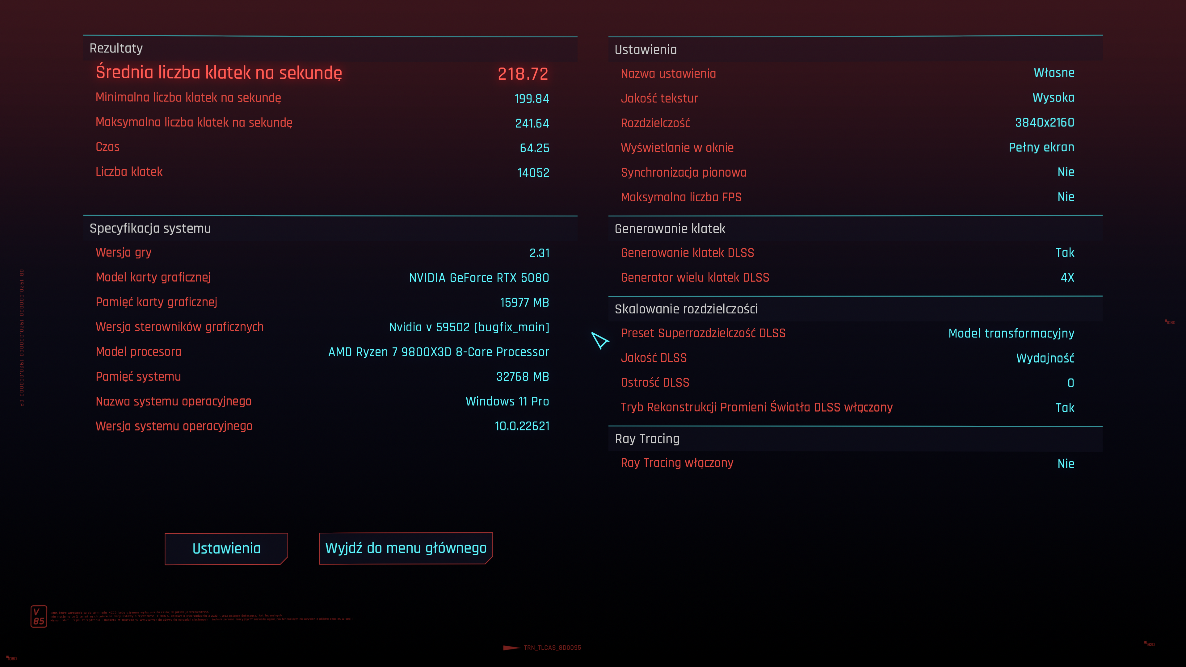

maxmaster027 1 116 Opublikowano 25 Stycznia Opublikowano 25 Stycznia 1 godzinę temu, RadekRak napisał(a): Na wstępie chciałem przywitać użytkowników dawnego Pclaba ;-) Do rzeczy, posiadam Gigabyte B650 ax, R5 7600 zrobiony na 5.3ghz z UV, 32gb ram 6000 cl30 dual Chanel, zasilacz porządny 750w z certyfikatami i wspomniany rtx 4070ti 12gb. Co chce zrobić "po taniości" ulepszyc grafikę :-p Gram w 1440p, ale posiadam też OLED 52cale 120hz i jak podłączyłem po to pc i zobaczyłem cyberpunka w 4k z Path tracing i HDR to mi szczena opadła. No i jest problem bo w 1440p,Path tracing, dlss jakość plus fg mam 111 FPS średnio a 1% low 99fps to już przy 4k tak różowo nie jest. Co polecacie do 4k po taniości? Do 4k to raczej tylko 5080 i to w dobrej wersji z OC, 5070Ti bedzie cieżko z path tracingiem. 186fps ma natywnie 5080FE w tym benchu. A 5070Ti ma 164fps ~ raczej ciężko bedzie dogonic 5080 po oc chociaż niektorzy maja niezłe OC i podchodzą pod 95-96% wydajnosci defultowej 5080, Z tym, że 5080 sie jednak lepiej kreci i po prostu bedziesz miał wiecej FPS z path tracingiem w 4k. po oc 5080 jest na prawde ok 1
