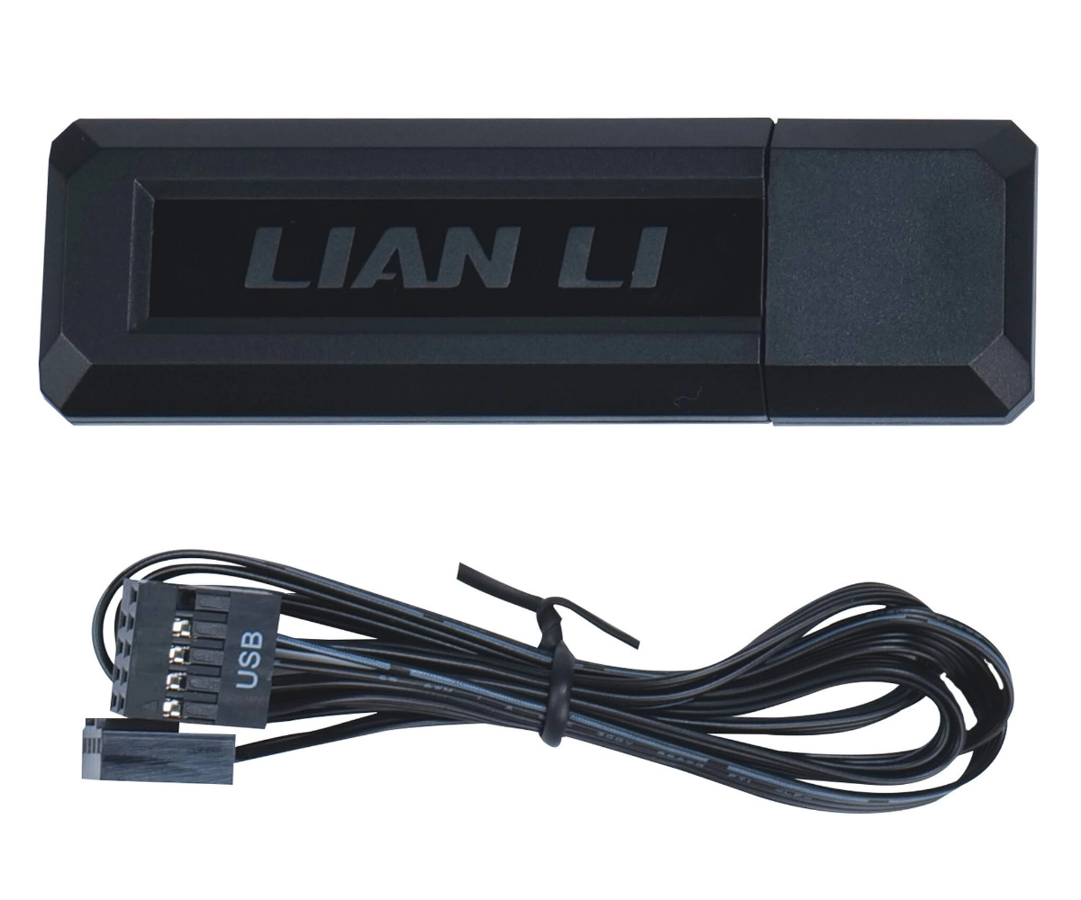

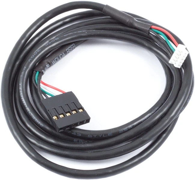

bofff 196 Opublikowano 27 Stycznia Opublikowano 27 Stycznia (edytowane) jak chcesz pewniaka to LianLi ma hub mam FlowNext, Octo, controler do TL i wirelessów - działa https://www.morele.net/lian-li-edge-hub-4x-usb-6x-pwm-schwarz-14723227/ zdaje się, że mam zapasowy w domu jak nie zadziała ten splitter daj znać @some1 a to nei tak, że gniazdka mają dwa zestawy pinów więc można podłaczyć dwa pojedyncze zestawy jak w aquacomputer a część (jak kontrolery Lian Li) mają wtyczkę na cale gniazdko Edytowane 27 Stycznia przez bofff

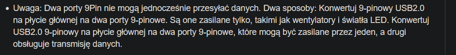

bourne2008 1 508 Opublikowano 27 Stycznia Opublikowano 27 Stycznia (edytowane) 9 godzin temu, some1 napisał(a): Teoretycznie każde takie gniazdo obsługuje dwa porty usb 2.0, więc daloby się podłączyć dwa urzadzenia odpowiednim kablem, bez huba. Ale nie wiem czy z tym z linku zadziała. Opis na aukcji sugeruje, że nie zadziała . Edytowane 27 Stycznia przez bourne2008
some1 617 Opublikowano 27 Stycznia Opublikowano 27 Stycznia 59 minut temu, bofff napisał(a): a to nei tak, że gniazdka mają dwa zestawy pinów więc można podłaczyć dwa pojedyncze zestawy jak w aquacomputer Jedno USB2 to cztery piny. Czyli jedno takie gniazdko na płycie wyprowadza dwa porty USB2, dlatego obudowy komputerowe mają dwa porty USB bez potrzeby posiadania HUBa. Prawdopodobnie te urządzenia, które OP montuje u siebie potrzebują pojedynczych portów USB, tylko przez konstrukcję gniazdka zajmują oba. Dałoby się to wszstko spiąć, ale niekoniecznie tym kablem z aukcji. 53 minuty temu, bourne2008 napisał(a): Opis na aukcji sugeruje, że nie zadziała . To jest niedokładne tłumaczenie na polski tego co jest napisane na obrazu, co z kolei wygląda na nieudolne tłumaczenie z chińskiego. Kto wie jak to działa:
bourne2008 1 508 Opublikowano 27 Stycznia Opublikowano 27 Stycznia 27 minut temu, some1 napisał(a): Jedno USB2 to cztery piny. Czyli jedno takie gniazdko na płycie wyprowadza dwa porty USB2, dlatego obudowy komputerowe mają dwa porty USB bez potrzeby posiadania HUBa. Prawdopodobnie te urządzenia, które OP montuje u siebie potrzebują pojedynczych portów USB, tylko przez konstrukcję gniazdka zajmują oba. Dałoby się to wszstko spiąć, ale niekoniecznie tym kablem z aukcji. To jest niedokładne tłumaczenie na polski tego co jest napisane na obrazu, co z kolei wygląda na nieudolne tłumaczenie z chińskiego. Kto wie jak to działa: Masz rację oczywiście. Moim zdaniem ten rozgałęziacz prawdopodobnie działa tak, że na każdej wtyczce masz zdublowane to samo co w gnieździe na płycie głównej dlatego możesz sobie z tego brać zasilanie ale już transmisja danych pójdzie po jednym kablu. Ogólnie bez sensu.
bofff 196 Opublikowano 27 Stycznia Opublikowano 27 Stycznia @some1 AC mieszczą się po dwa, Lian Li po jednym
