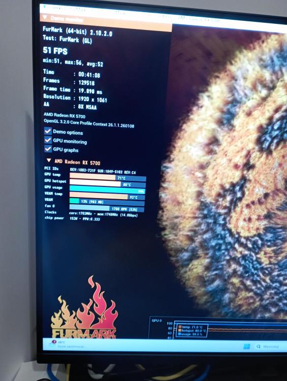

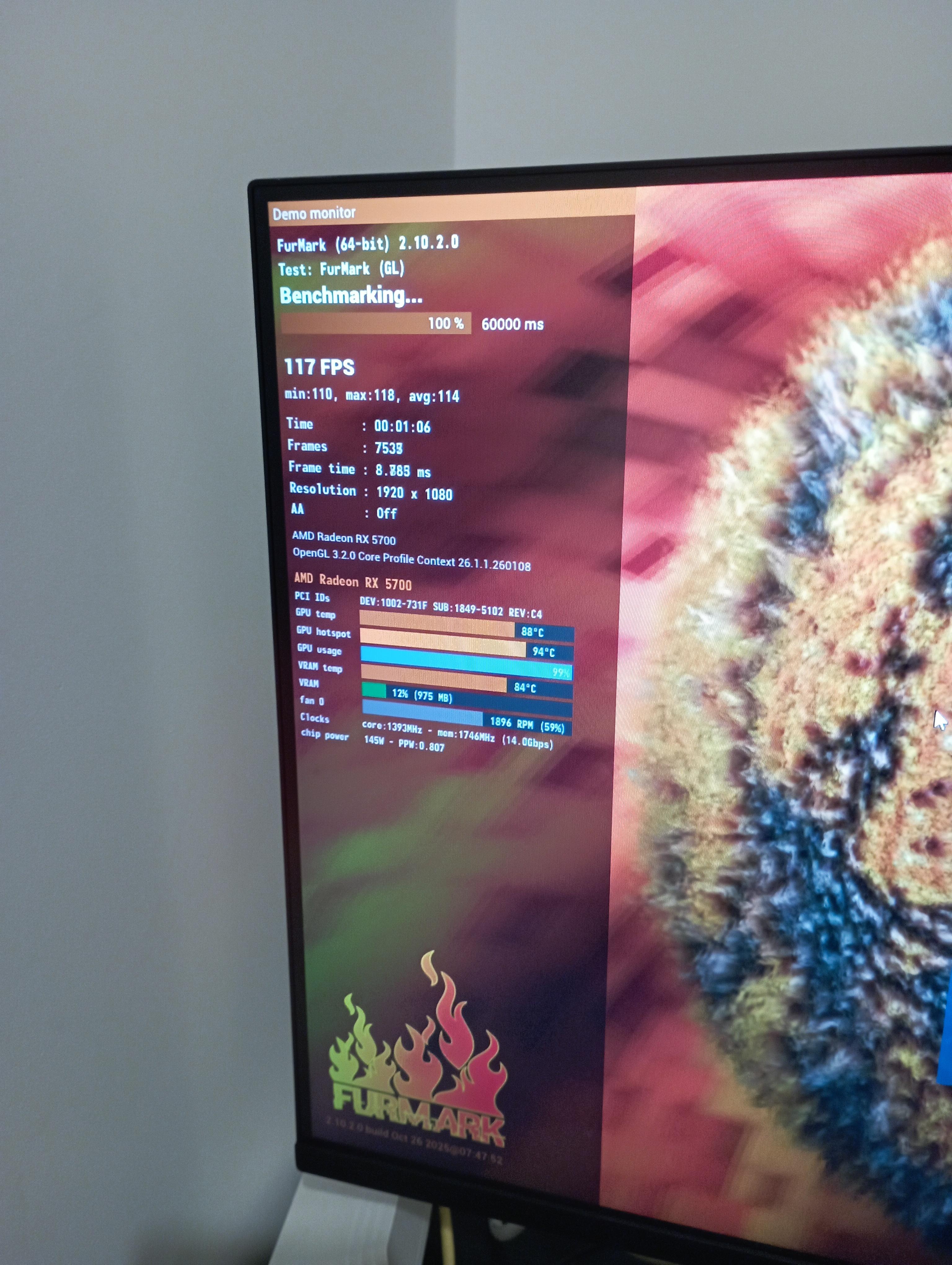

Witam syn posiada leciwą kartę Asrocka 5700xt Challenger 8Gb od dłuższego czasu  są z nią problemy Wiedźmin 3 na wysokich detalach chodzi bez problemu natomiast grę t Far Cry 3 i wiele innych na dużo mniejszych ustawieniach wywala do pulpitu i zawiesza system na jakich czas często potrzebny restart.Testowawalem w FurMark przez 40 min i jest chyba ok karta ma duże temperatury ale zawsze tak miała , sterownik był odinstalowaniu i pobrany nowy. Co może być nie tak czy karta śmietnik?
