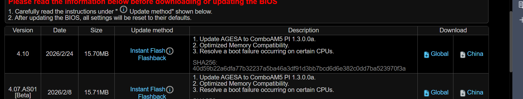

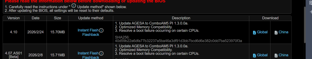

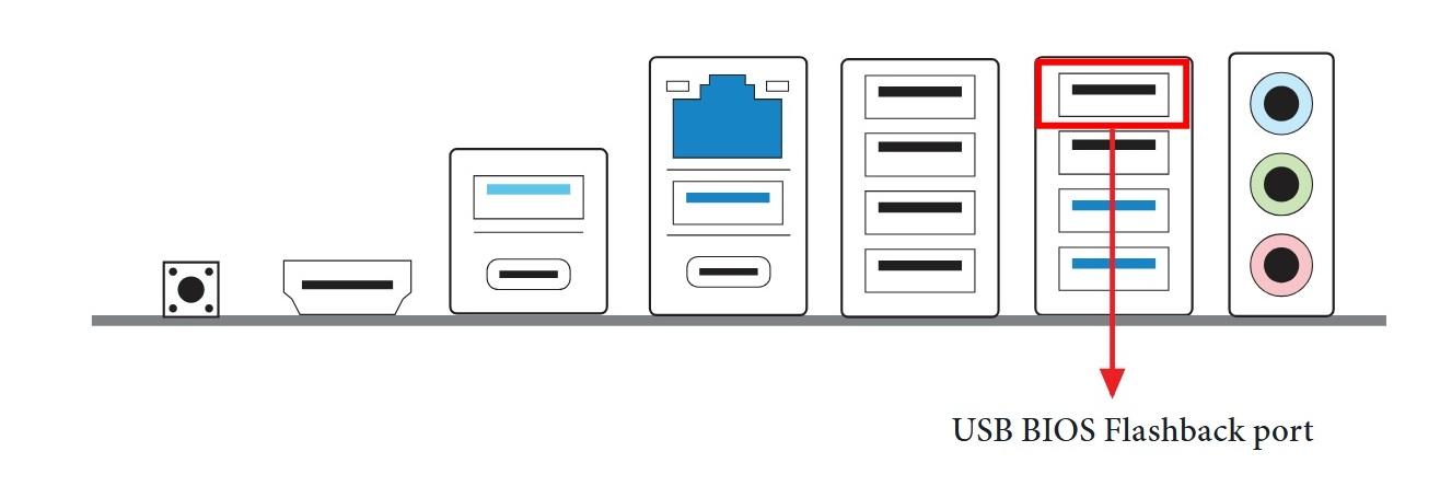

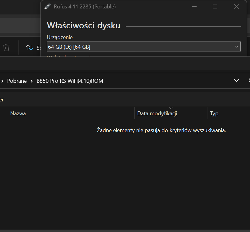

w tym momęncie co mi zostało to reseto comos i flash biosu. włozyłem ram spowrotem do b1 i b2. wyciagnełem karte i comos . odpiołem kabel od zasilacza i rozłądowałem kondesatory. zostawiłem tak pc na około 2 godziny by mieć pewność że reset sięna pewno zrobi. Jak wróciłem włarzyłem spowrotem. ale bez gpu dalej te same diody. zpytałem się groka i polecił mi zrobić flash biosa. to chiałem zrobić próbowałem na każdym porcie usb i nic a robiłem tak jak asrcok mówił
