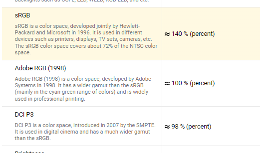

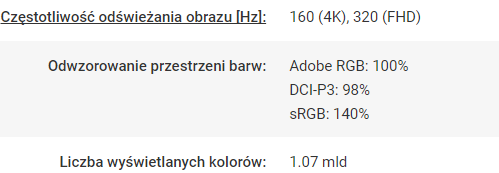

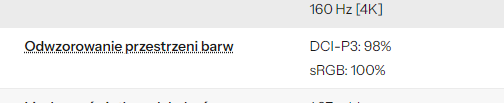

Takie coś mi wpadło w oko:
https://allegro.pl/oferta/lg-27g850a-b-monitor-gamingowy-27-szybka-matryca-i-plynny-obraz-18174327870?utm_feed=3dca5096-1f0f-4ca6-9f37-f55ca2fec4f7&utm_source=ceneo&utm_medium=cpc&utm_campaign=feed&ceneo_cid=f95f0175-057c-a2bf-c2f1-672ee9c88cc6 - jedyny minus to że ma aktywne chłodzenie w srodku (troche sie tego obawiam)
Druga opcja: https://www.amazon.pl/dp/B0F9Z1D5S3/?tag=ceneo0c-21&creative=380333&creativeASIN=B0F9Z1D5S3&linkCode=asn&utm_source=ceneo&utm_medium=referral&ascSubtag=caad0d76-1c7c-ddf0-6187-4674a6551584
3 opcja: https://www.mediaexpert.pl/komputery-i-tablety/monitory-led/monitor-samsung-odyssey-g7-ls27fg702euxen-27-3840x2160px-ips-360hz-1-ms-gtg
Daj znać co myslisz i czy masz coś ciekawego, koniecznie 27 cali ew 26.5

wiekszosc monitorow ktore rozwazasz mają tryb dual mode - masz swiadomosc ze to jest
wysoka rozdzielczosc ale malo hz
mala rozdzielczosc (fullhd najczesciej) i duzo hz
jesli masz opcje mozesz rozwazyc jakiegos proArt do grafiki i oled czyu cos do ekstra gaming na prolidze
to jakie materialy robisz zdaje mi sie ze nie są to zwykle zdjecia w formacie sRGB tylko em jak to sie mowi wieksza przestzen barw.
nie mozesz miec przerwy to nie bierz oleda - za szybko sie zdegraduje i jakosc dokladnosci kolorów zmaleje. jesli masz miejsce tylko na 1 monitor to IPS bedzie pewniejszy i dokladniejszy na dluzsza mete. (ofc degradacja paneli wystepuje w kazdym monitorze ale na IPS nieb edzie tak szybka)
z wyszukiwan googla - nie potrzebujeszd HDR tylko po prostu szeroko gamutowego monitora - czyli najczesciej z HDR ale chyba HDR jako tako nie bedziesz musial uzywac.
