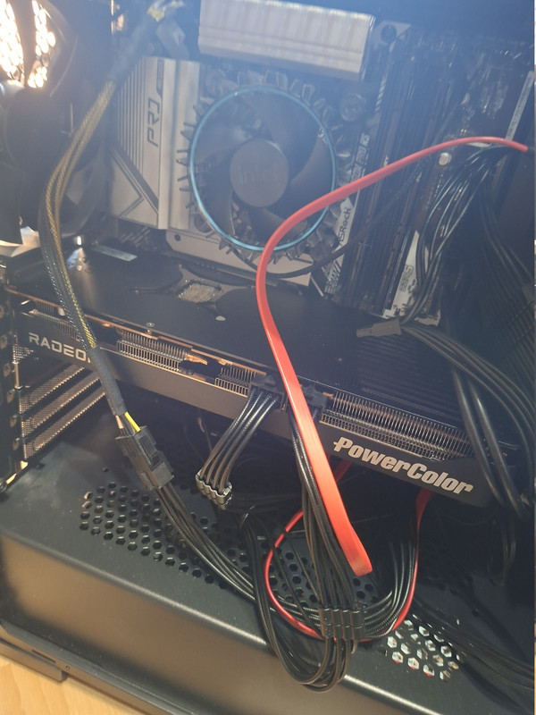

Instalowałem wczoraj karte graficzną Power Color Amd 7090 XT. Pisałem w innym wątku że miałem problem z windzgrozą ale też był mały problem  na poziomie hardware. Tzn. zamontowałem karte wszystko podpiąłem zasilanie karty(mam zasialcz Corsair 850 wat) odpalam komp. Komp niby ruszył ale karta już nie tzn. nie kręciły się wentylatorki w grafice. Sprawdziłem jeszcze raz i to samo ekran ciemny, wentylatorki nie kręcą się. Dodam że miałem 5 dysków zainstalowanych(tak!). tzn. jeden M.2 , dwa ssd sata i jeden hdd plus zewnętrzny na usb ssd. Tak myśle mam przecież zasilacz 850 wat, może te dyski tyle ciągną. Więc odłączyłem te dwa dyski wewnętrzne ssd sata. Zostawiłem tylko M.2 nvme na system i hdd na archiwum. Odpalam komp i działa! Ruszył. Właśnie teraz spod niego pisze. Czy ktoś miał coś takiego?
Na jednej to w ogóle nie miałoby szans wstać. Nie jestem specem komputerowym ale coś tam wiem. Obecnie działa, wszystko jest ok. Tyle że bez tych dwóch dysków ssd. Czy to było od tego? Nie wiem.
A jeszcze chciałem się dopytać w sprawie podłączenia tej karty graficznej z monitorem Dell S2725QS poprzez kabel Display Port. No bo niby działa. No niby można powiedzieć "jak ma humor". Bo jak restartuje komp to czekam , czekami i nic się nie pojawia. Czarny ekran. A czasami zadziała. Podobnie jest jak winda wyłącza ekran jak mam ustawione na 10 minut. Jak rusze myszką czy wcisne jakiś klawisz klawiatury to się obudzi, a czasami zapada w sen grobowy i tylko reset. Zaznaczam że absolutnie nie ma takich problemów jak jest ta karta podłączona kablem hdmi.
a jaka płyta główna? niektore tną linie PCIe w przypadku  większej  ilości  dysków chociaż tu  masz jeden M2 tylko
ale jeśli masz wymuszone PCIe 5.0 to  przy  większej  ilości dysków  karta może nie działać porawnie
możesz spróbowac w BIOSie ustawić pcie 4.0 i zobaczyć czy coś zmieni
