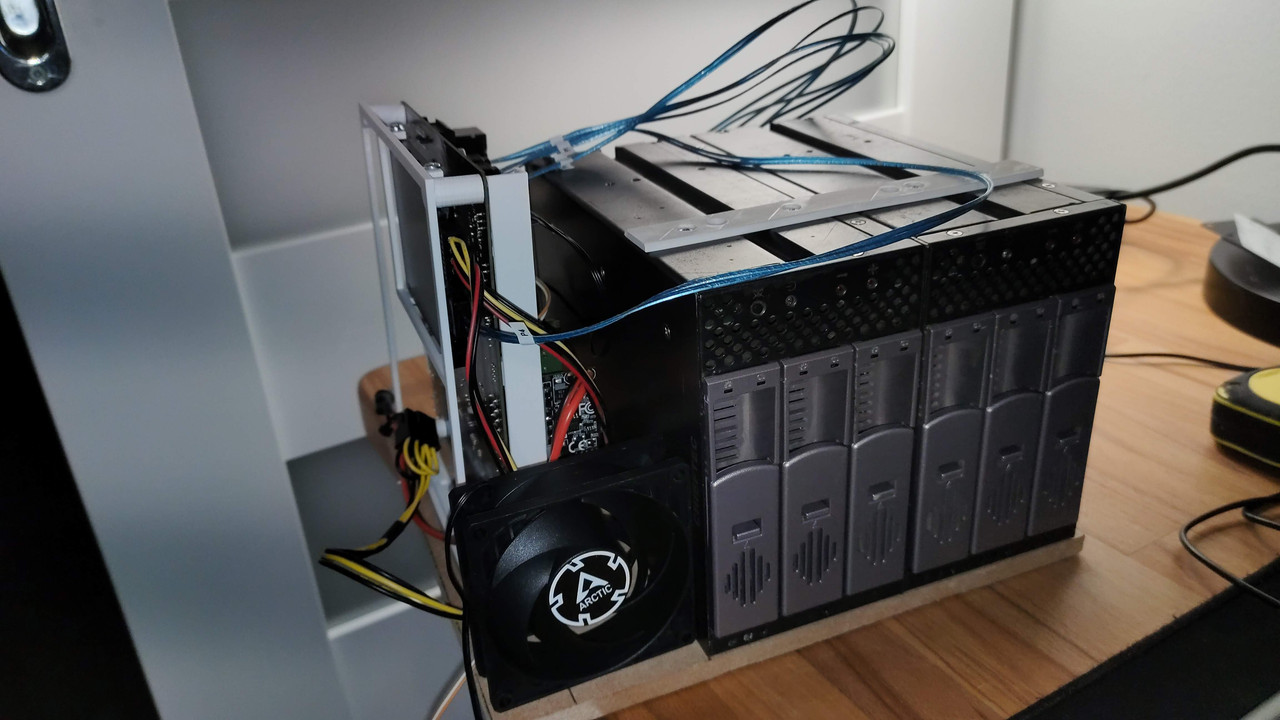

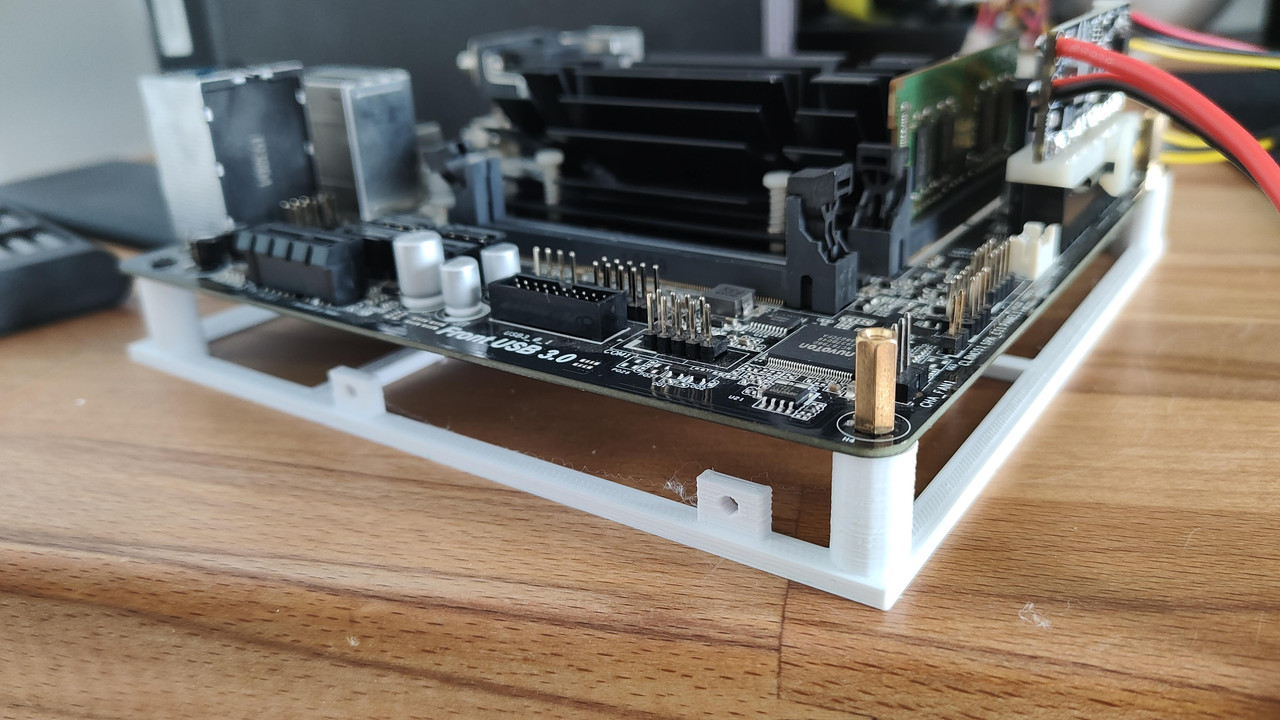

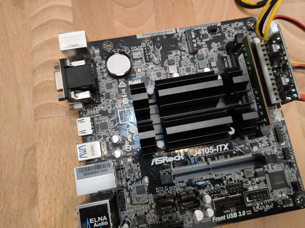

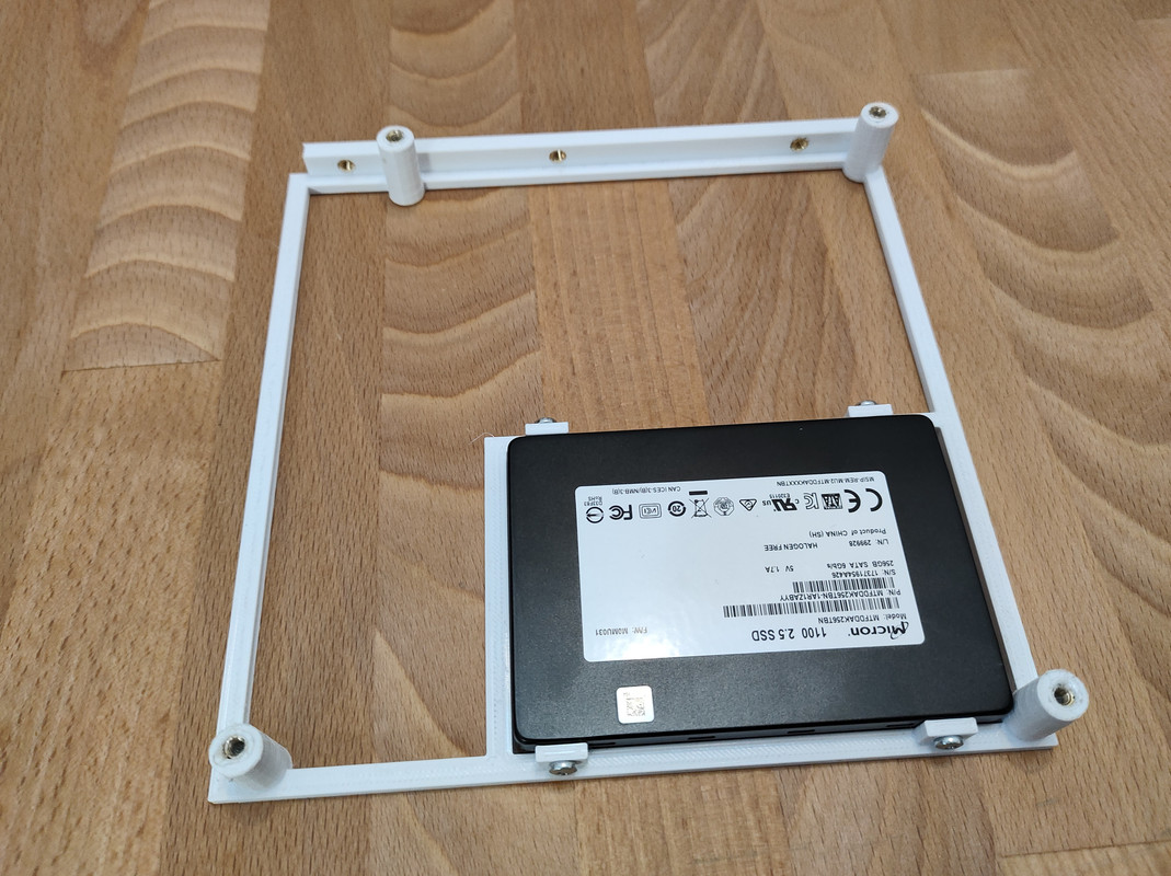

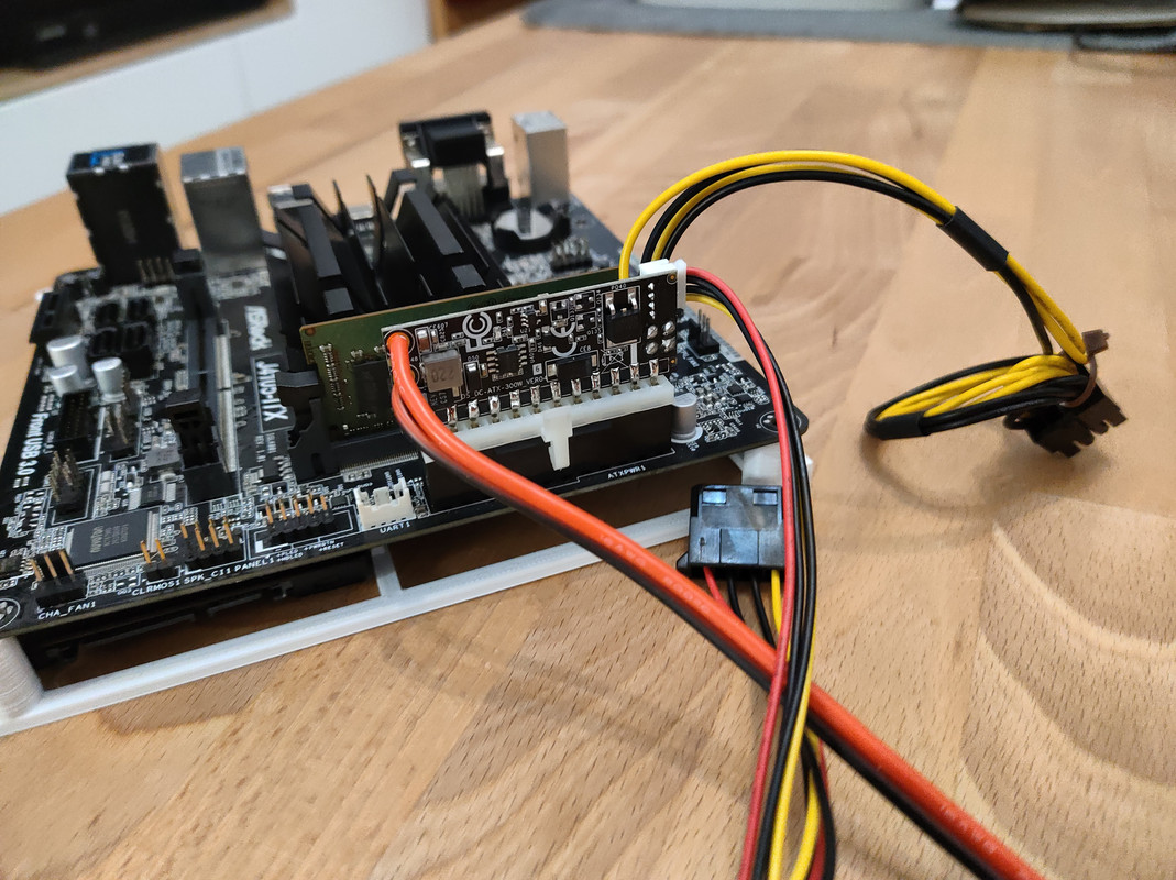

Sercem maszyny będzie płyta główna Asrock J4105-ITX, wspierana przez 8 GB pamięci. Za zasilanie odpowiadać będzie pico psu zakupiony u majfrendów.
Do tego cała masa elementów z drukarki 3d i kawałek mdf :D jako podstawa.
Dyski będą przechowywane w dwóch kieszeniach Chifteca
Tyle na dziś . Czekam na wydruki.

Panel na miejscu, NAS powoli nabiera kształtów.
Czekam jeszcze na jeden adapter pcie na sata ,ale zanim dojdzie postaram się wykonać resztę paneli obudowy.

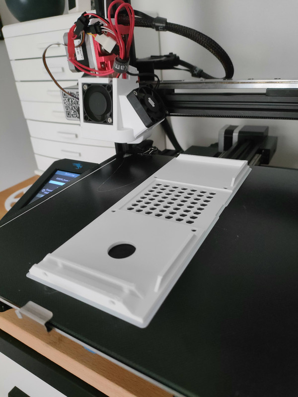

Zabrałem się za zaprojektowanie i wykonanie kolejnych elementów obudowy.
żeby nie było, że wszystko udaje się za pierwszym razem :(. Element leżący obok niestety miał błąd w pomiarach, ok 2 mm i niestety nadaje się do kosza.
zapewne można zmielić i przerobić na jakiś granulat , niestety ja takowej maszyny nie posiadam więc nieudane wydruki idą do kosza. Dlatego też staram się minimalizować takie sytuacje.
W powyższym przypadku wydruk trwał ponad 8 godzin ale nie pamiętam teraz ile poszło na niego PLA, jak sprawdzę to dopiszę.
Edyta:
78 g materiału poszło na wyrzucony element
Edytowane przez ernig

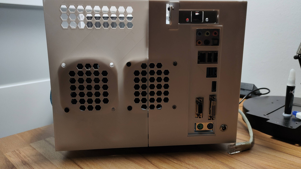

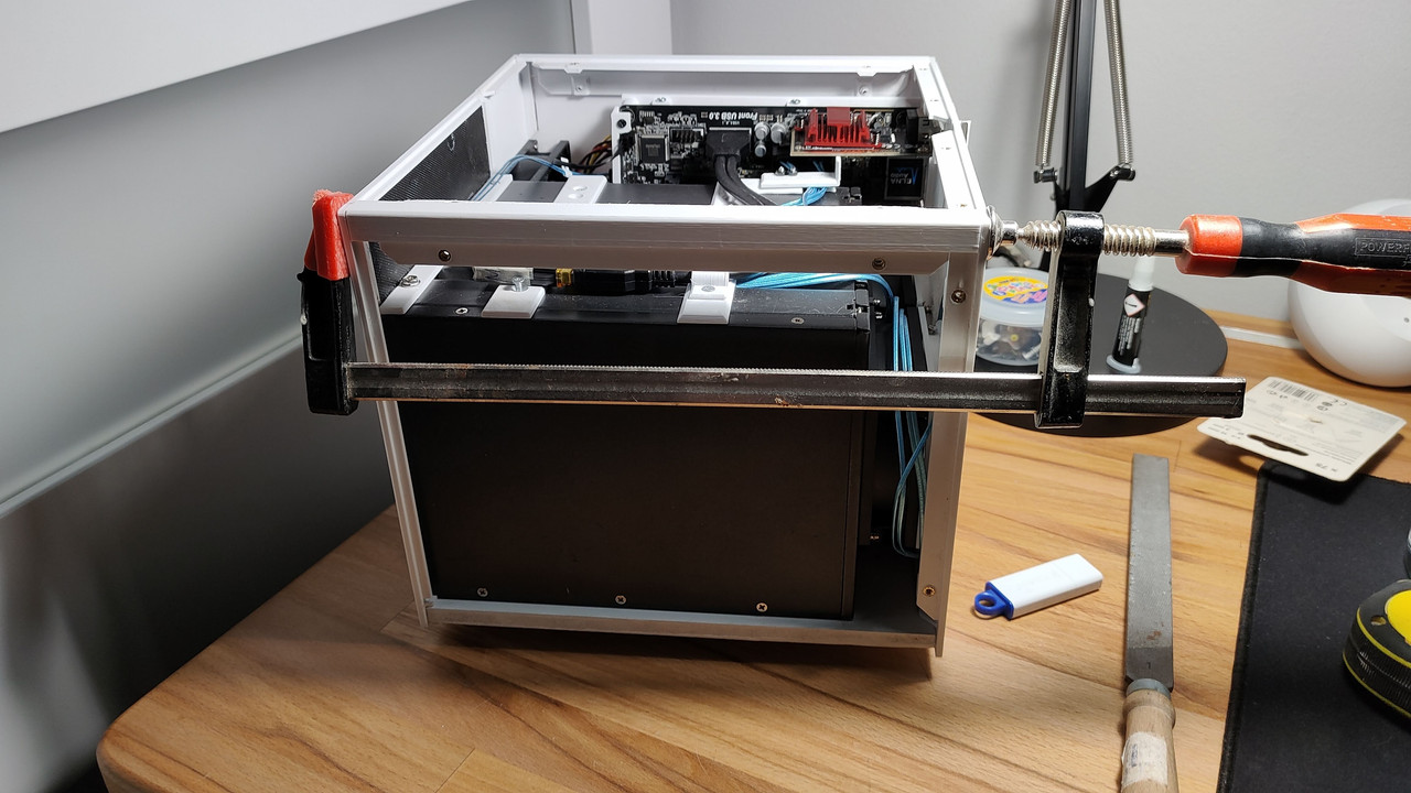

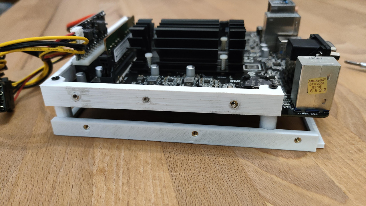

Wydrukowałem element łączący front i tył obudowy,po sklejeniu konstrukcja nabrała sztywności. Myślę że wyjdzie całkiem znośnie ;)
Wrzuciłem też na drukarkę projekt ostatniej części tyłu . Wydrukowałem jedynie kilka warstw żeby sprawdzić czy wszystko pasuje.
Po niewielkich korektach powinno być ok.
A no widać ;), wyjątkowo szybko idzie mi ten projekt.:D

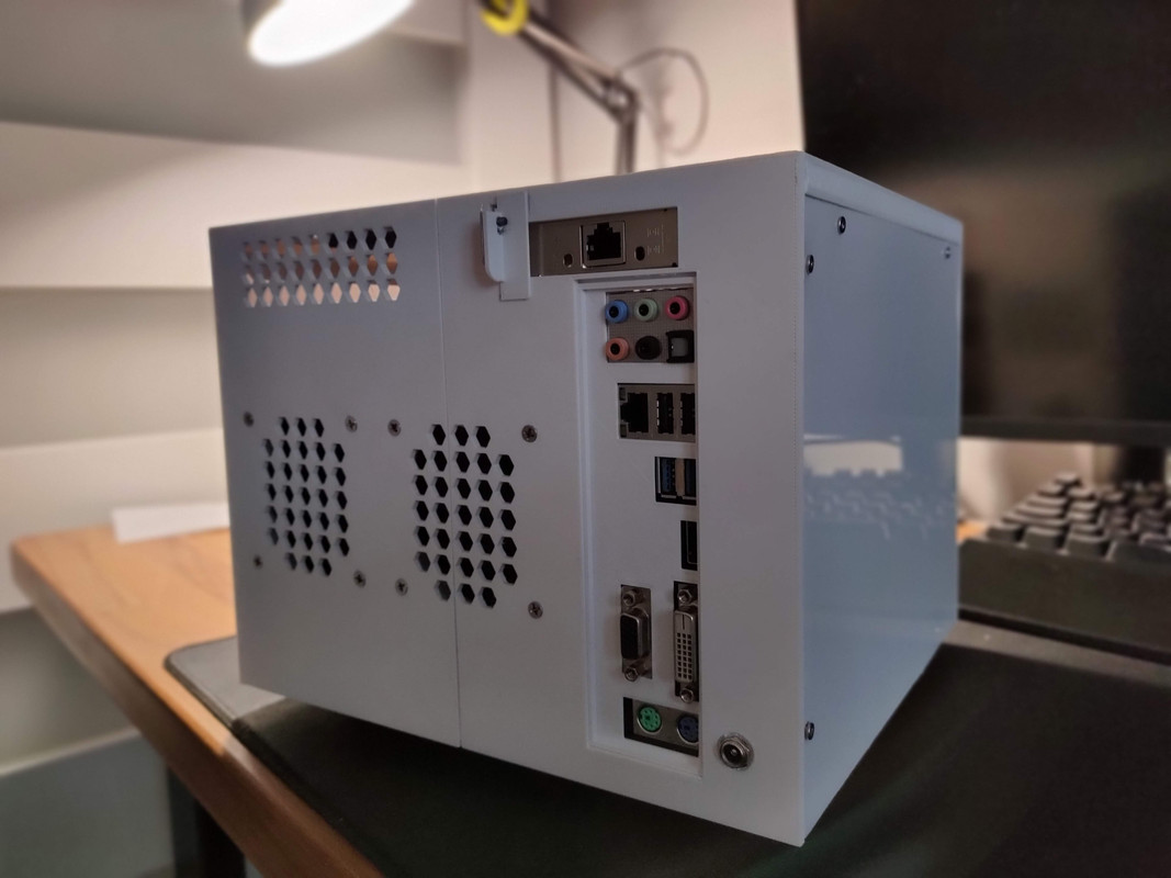

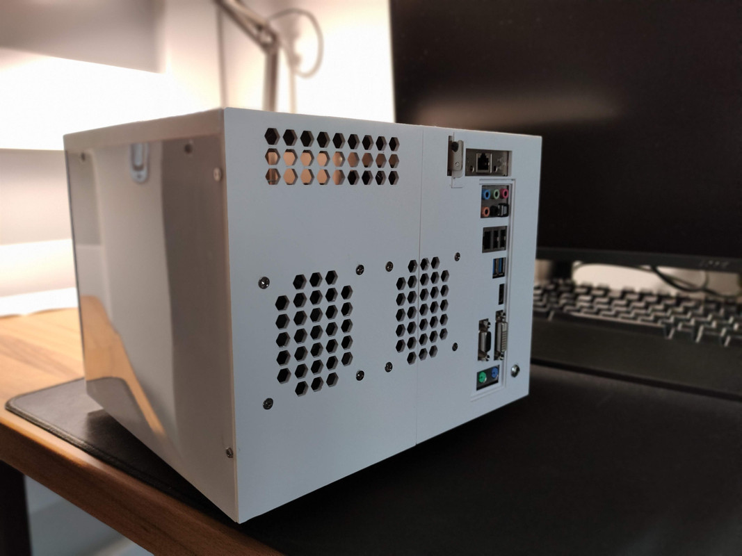

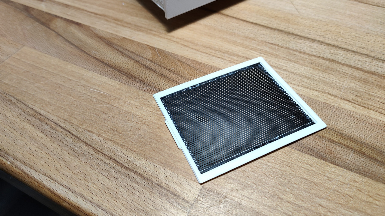

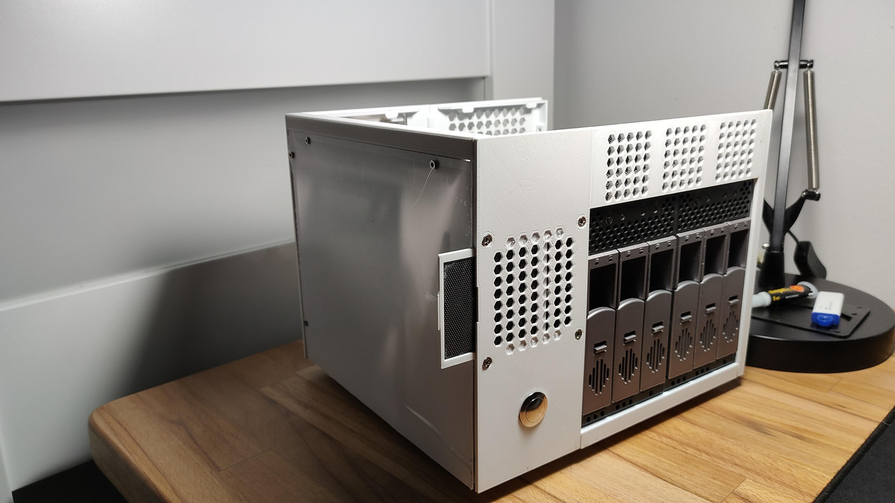

W łykend udało się dopaść do drukarki i dodrukować brakujące elementy.
Wpadły też panele boczne oraz górny.
Do wykonania zostały jeszcze zatrzaski od strony frontu, do wszystkich paneli paneli, poprawienie mocowania prawego panelu  oraz naklejenie maty wygłuszającej .
Myślę, że w tygodniu uda się ogarnąć brakujące elementy i będzie można przejść do następnego projektu.

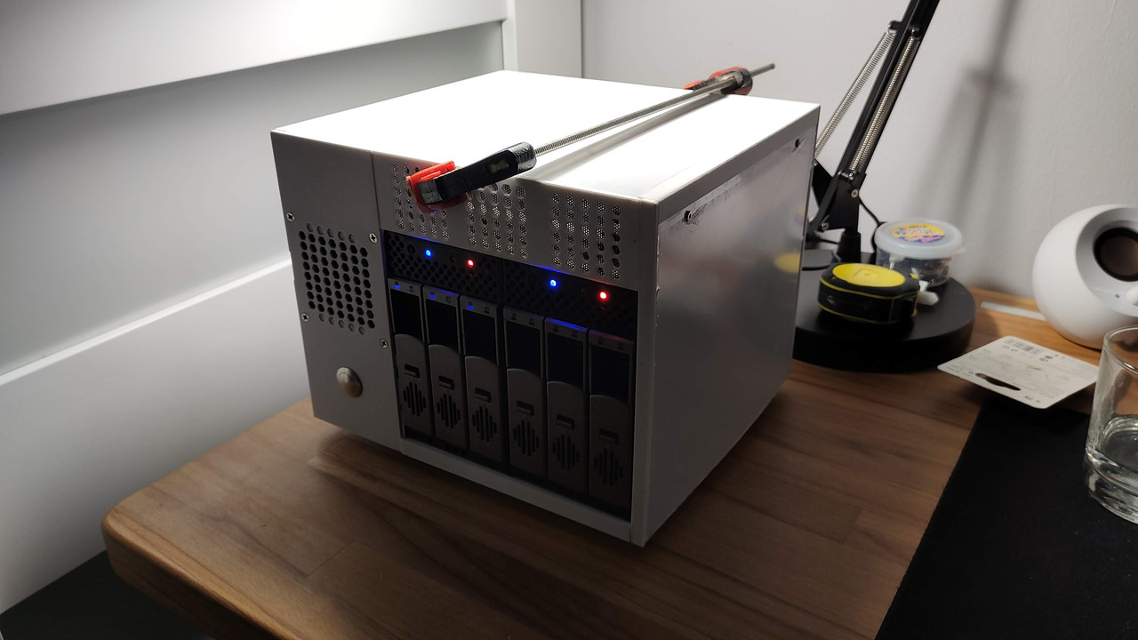

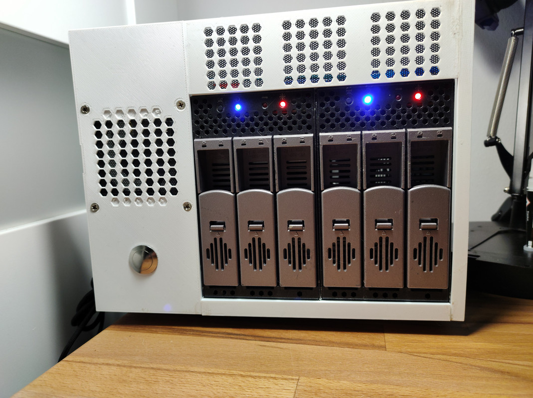

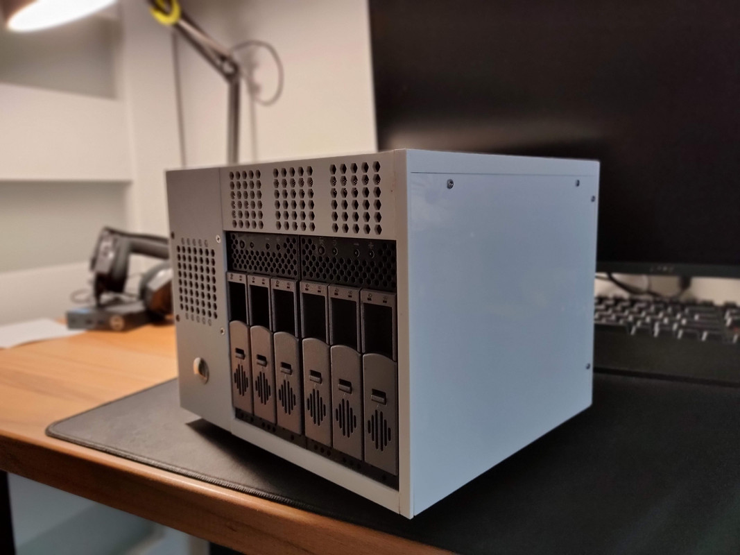

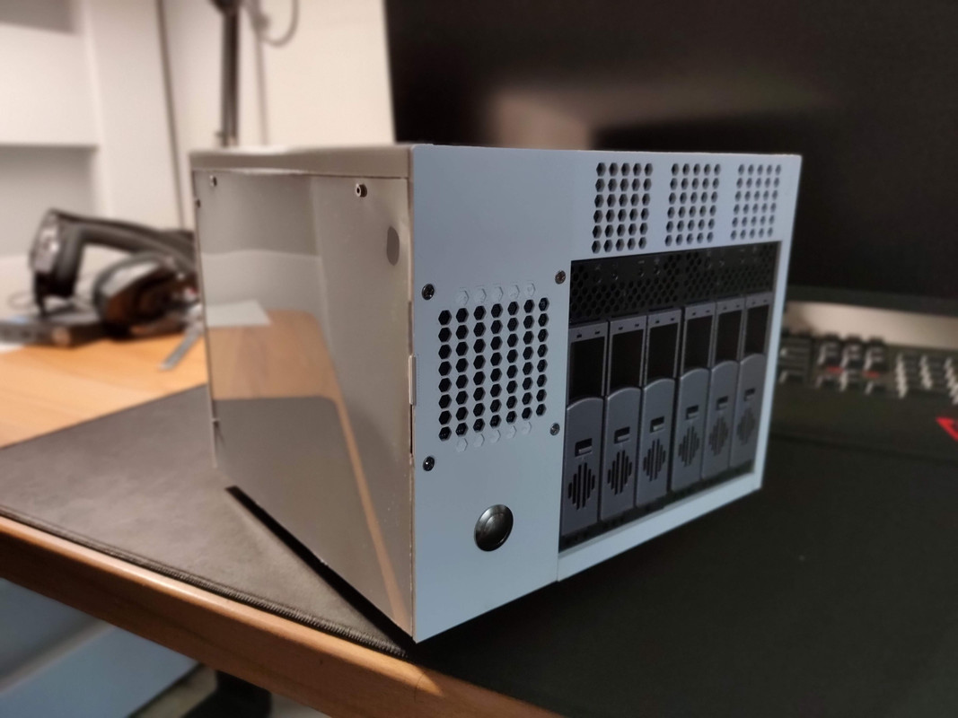

Po uruchomieniu drukarki , wydrukowałem brakujące klipsy i mocowania i moglem ostatecznie złożyć obudowę, która wygląda tak.
Specyfikacja:
mobo : Asrock J4105-ITX,
ram :    12 GB,
PSU:    picopsu 300 W
HDD:  do 5 szt 3,5" x 1 x ssd 256 GB,
inne : kieszenie na dyski 2x Chieftec SST-2131SAS, adapter M2 DO SATA3, karta pci-e LAN 2,5 Gb/s
Dzięki za uwagę.
Projekt NAS 2023 należy uznać za zakończony.
