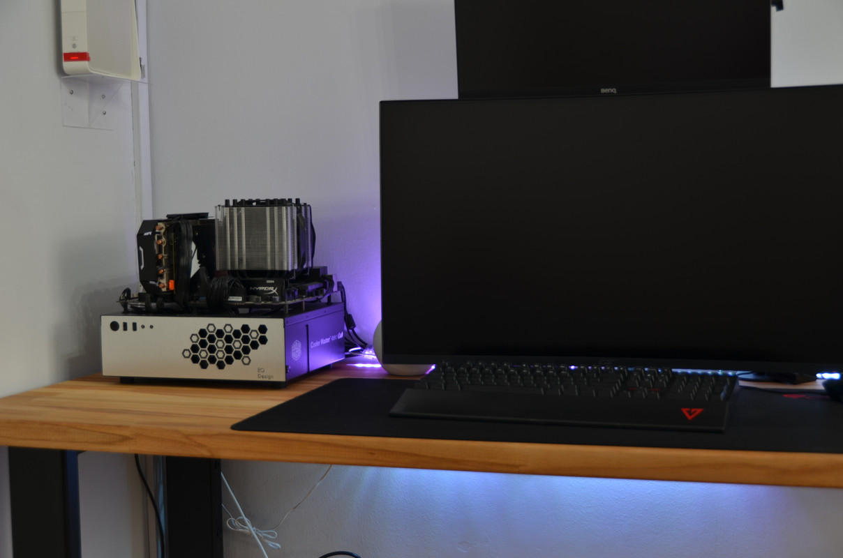

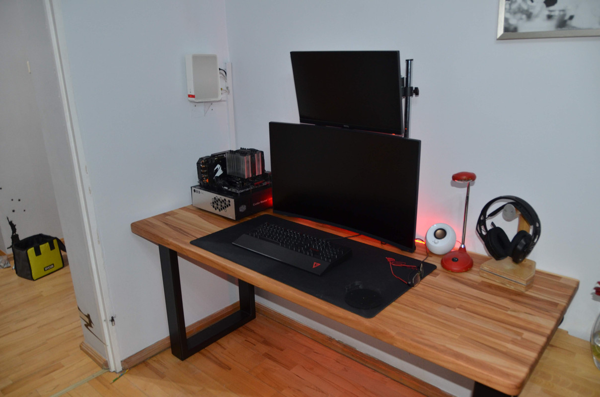

chwilowy powrót do tematyki PC
LC deko mi się przejadło więc postanowiłem zbudować tymczasowy kompik w oparciu o AC.
Za szkielet kompa robi bench Cooler Master LAB poddany delikatnym modyfikacją
no dobra to teraz słów kilka o drobnych modyfikacjach
po pierwsze koszyk na dyski modyfikacja nie jest widoczna ale poprawiła układ kabli.
Znalazłem w warsztacie dwa kawałki blachy alu o podobnych wymiarach nieco sponiewieranej ale stwierdziłem, że się nada.
po wstępnym wyrównaniu nawierceniu kilku otworów koszyk wyglądał tak.
przy okazji widać jak w oryginale (prawie) wygląda bench. W tyle obudowy widoczna stara modyfikacja, wspornik dla GPU.
Przy okazji przesiadki na bench nastąpiła zmiana warty wśród moich dysków, od dawna korzystam jedynie z SSD, a najstarszym moim dyskiem był Kingston v300 na którym od wielu lat miałem postawiony OS. W miejsce Kingstona wpadł Micron M1100 3D NAND, dysk może nie wygląda ale spisuje się całkiem zacnie i za tą cenę nie można mu zbyt wiele zarzucić.
I tyle na temat koszyka na dyski ;)
Kolejna modyfikacja to front CM Lab. Jak widzieliście na wcześniejszych zdjęciach frontu nic nie zakrywa, więc cala plątanina kabli jest widoczna. Postanowiłem to zmienić przy okazji zainstalować front panel zdemontowany z mojego NZXT S340.
I tak kolejny raz w czeluściach  warsztatu udało mi się znaleźć kawałek HIPSu. Z niego powstał cover na front obudowy
po przycięciu  i doklejeniu elementów montażowych cover nabrał właściwego kształtu
Na koniec front został pokryty folią szczotkowane alu
Dzięki za uwagę i do następnego :)

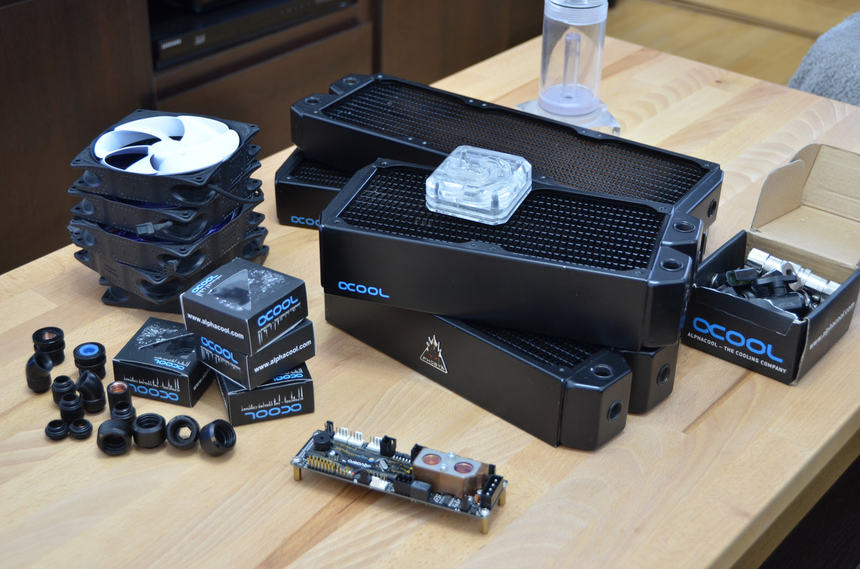

Dziś słów kilka o elementach LC
Chłodnice już były, złączki z mojej kolekcji czyli czarne ocoole w dwóch wersjach pod hard tuby 16mm, na koniec została  jeszcze kwestia pompy i reza.
Szybko się okazało że Top rez od Ocool-a, który mam, nie pasuje do wnętrza i trzeba było poszukać innego rozwiązania. Na szczęście na allegro pojawiły się fajne rezy z pompami D5 PWM, które ode razu wpadły mi w oko a mowa o

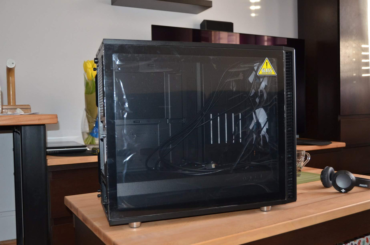

Dziś o obudowie + mała dygresja
Wybór obudowy wcale nie jest taki prosty. W zakładanym budżecie do 600 zł było w czym wybierać. Po wstępnej selekcji na pudle zostały Phanteks p600sP, Fractal Design Define S2 i Lian Li PC-O11DW. W początkowej fazie faworytami były P600 i 011DW, ale po bliższych oględzinach okazało się, że każda z nich ma pewne cechy które mi nie odpowiadały dlatego uwagę skierowałem w stronę S2, dodatkowo  za takim wyborem przemawiał wcześniejszy kontakt z obudową FD oraz w chwili podejmowania decyzji promocja na model S2 .  I w ten oto sposób na moim biurku wylądowała Fractal Design Define S2.

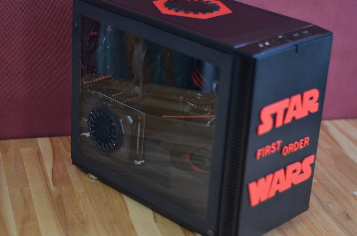

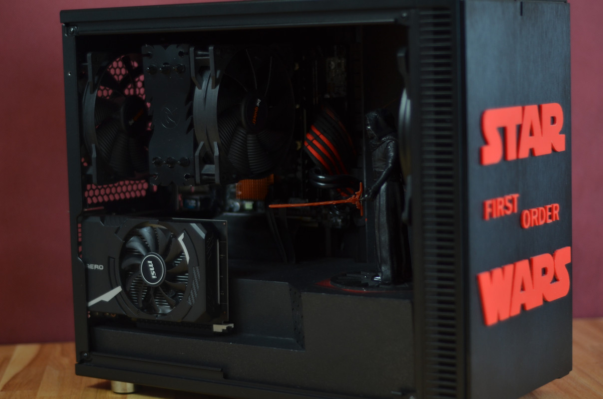

Wspomniany wcześniejszy kontakt z obudowami FD, jakiś czas temu popełniłem dla młodszego szkodnika.
Define Nano
Cpu Intel i3 6100
mobo Asrock H110M-ITX
ram 8 GB Adata 2666 MHz
gpu EVGA 1650 BLACK
ssd 1 Kingston sv300
ssd 2 GoodRam cx400
tematyka SW
tu fotka jeszcze ze stara kartą
czas wracać do tematu ... 🤓
Edytowane przez ernig

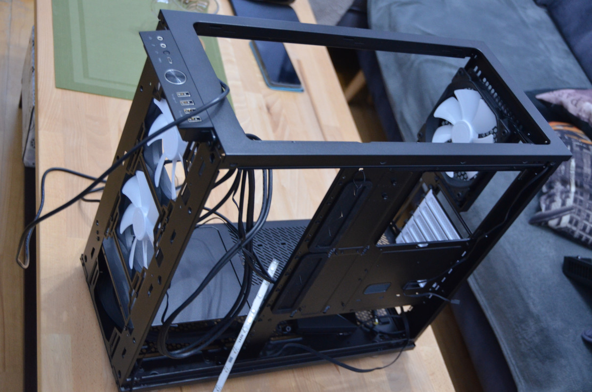

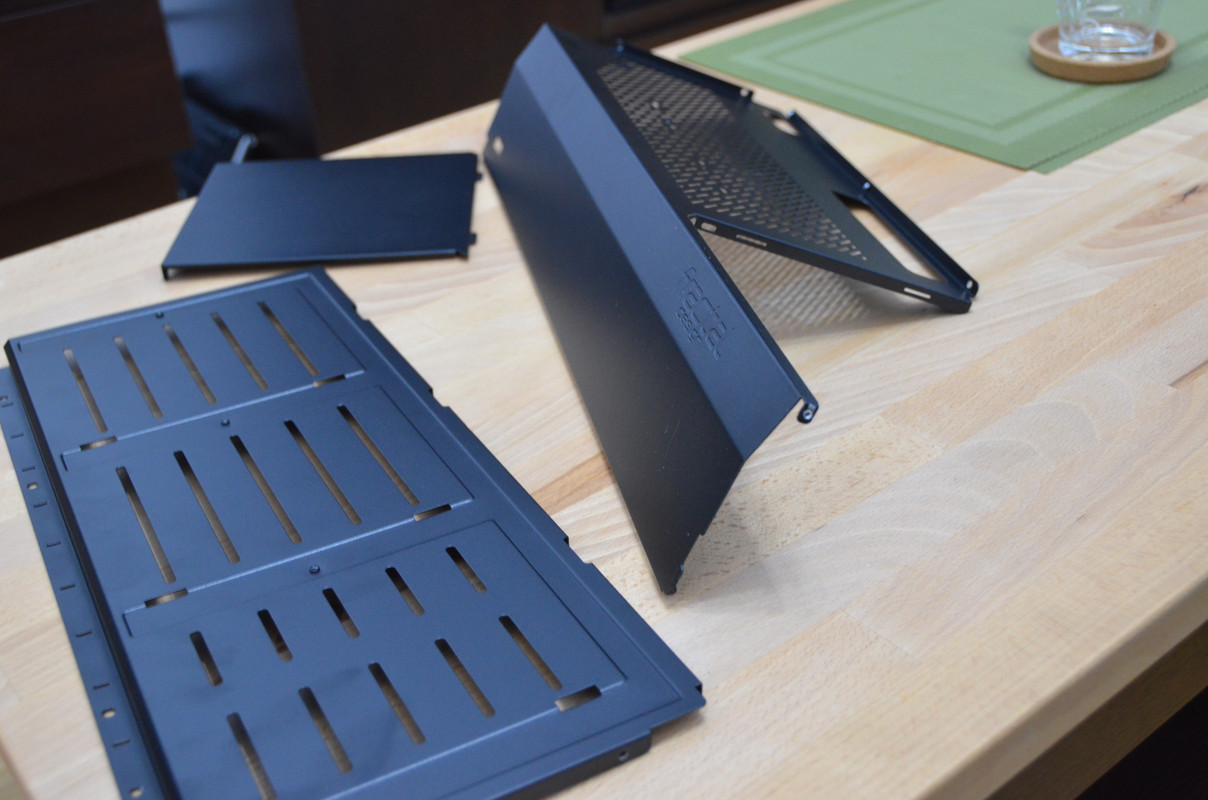

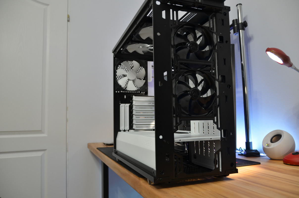

Początkowo zastanawiałem się nad kupnem całej białej wersji S2 ale jednak ostatecznie zdecydowałem się na klasyczną czerń. Wszystko po to żebym mógł popracować delikatnie nad wnętrzem.
Etap I, no to rozbieramy
i taki to efekt po potraktowaniu sprajem, biały mat

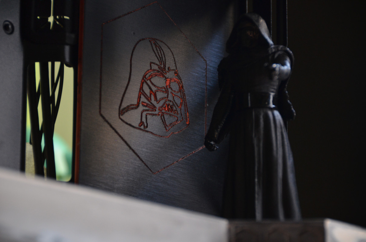

skoro się dopominacie , to uzupełniam braki we wnętrznościach  😉
Pierwsze pasowanie elementów - przeszczep
Dawca
Nie jest źle ale...
No i koniec
hehe
czegoś tu jeszcze brakuje
ciąg dalszy nastąpił 😉
