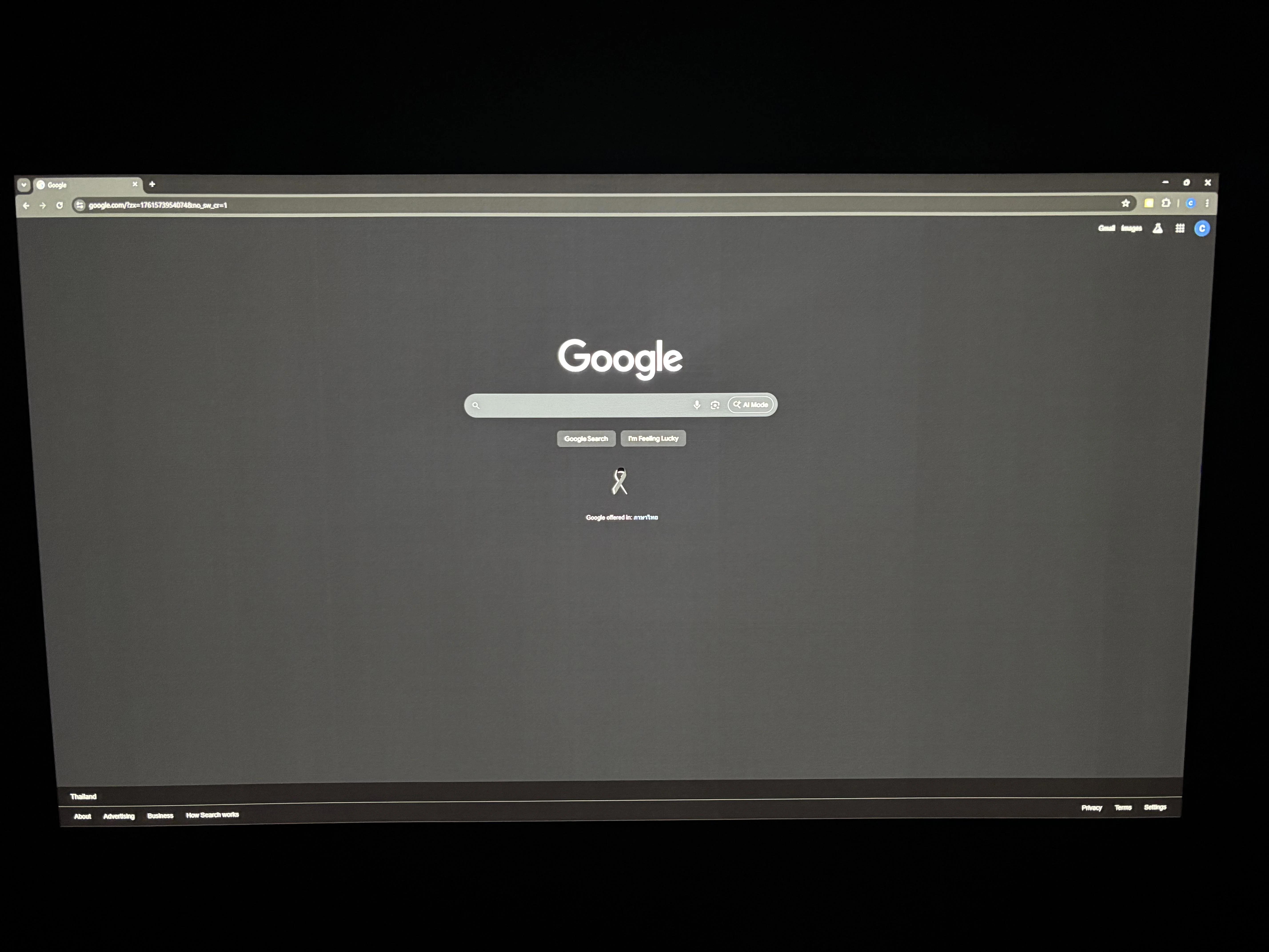

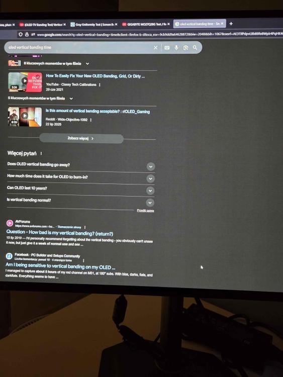

gigabyte-mo27q28g-vertical-banding-v0-bt2y2jsdwnxf1.thumb.webp.a2c2ab2287ba53b0e7f99230fffa9777.webp
Z reddita Gigabyte MO27Q28G po 126h więc już nieco wygrzany bez większej nadziei na poprawę (po odświeżeniu pikseli z czasem ma to się nieco poprawiać względem nowych sztuk). U mnie też to jest ale nie w takim stopniu. Problem popularny. Dodatkowo niektórzy widzą "kropki" piksele- mój wzrok popsuty najwyraźniej (nie nosze okularów) nie dostrzega akurat tego

ehh nedznie to wygląda
Mam LCD obok i wcale nie wygląda 1000 razy gorzej. Rozni je tylko to, ze czarny jest czarny czyli mamy wyzszy kontrast oraz szybkość panelu (to jest wyraźnie odczuwalne). Chyba dawno nie widziałeś jak wygląda obraz na współczesnych IPS.
Myślę, że wiele ludzi nie zdawało sobie sprawy, że oledy maja też inne wady niż tylko wypalanie i stąd zgrzyt.

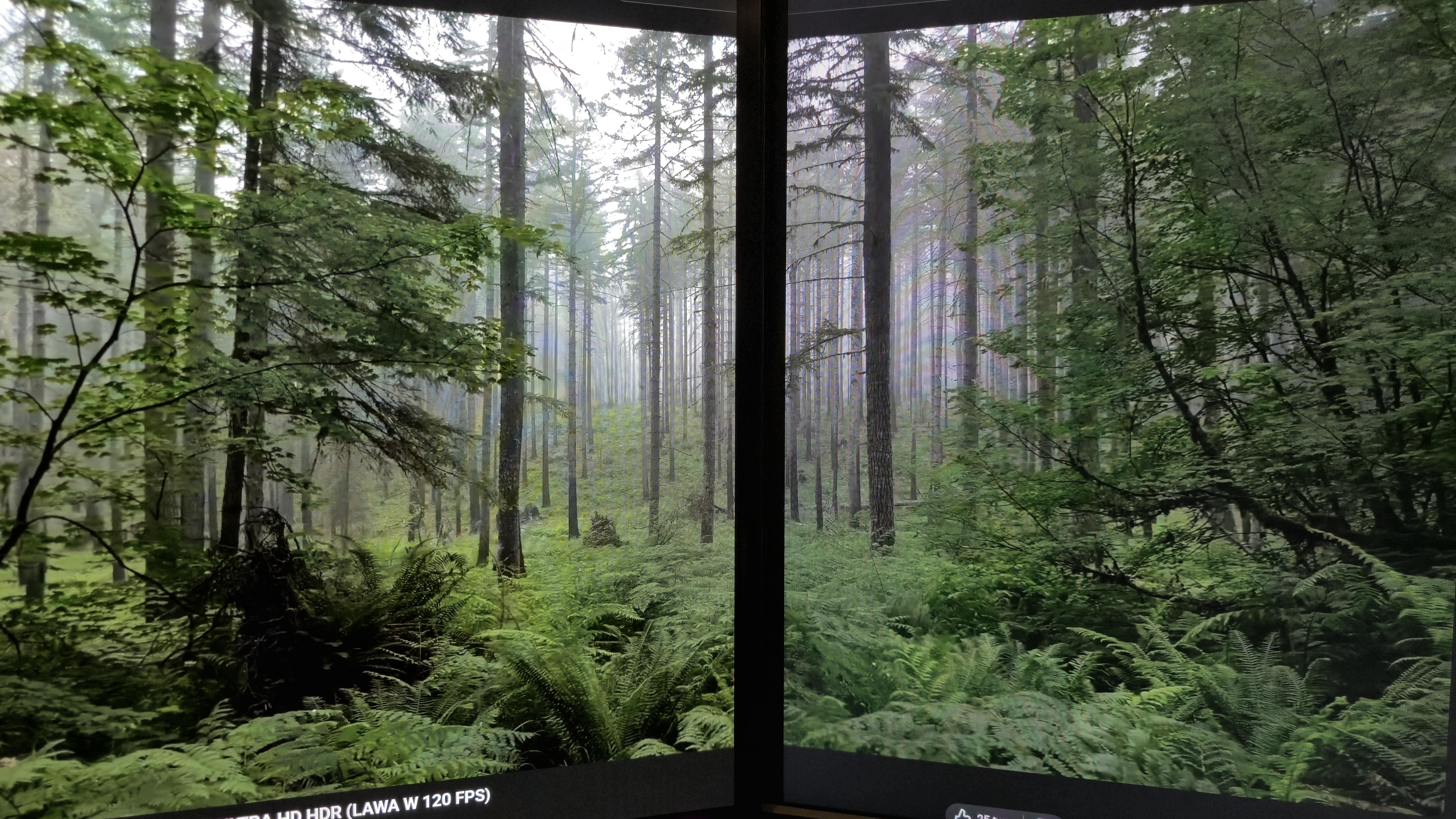

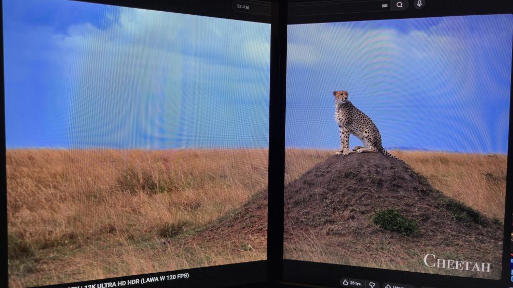

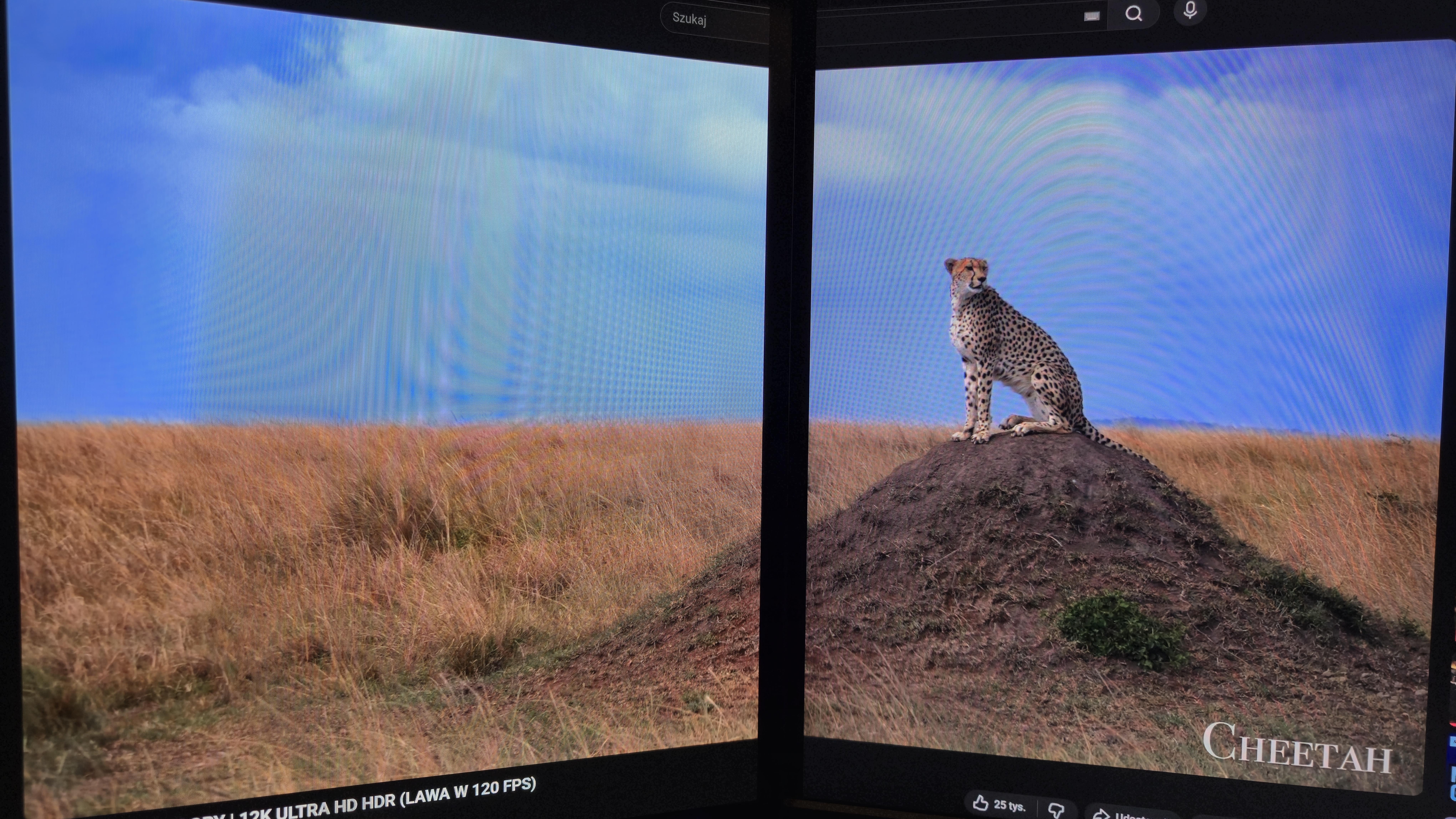

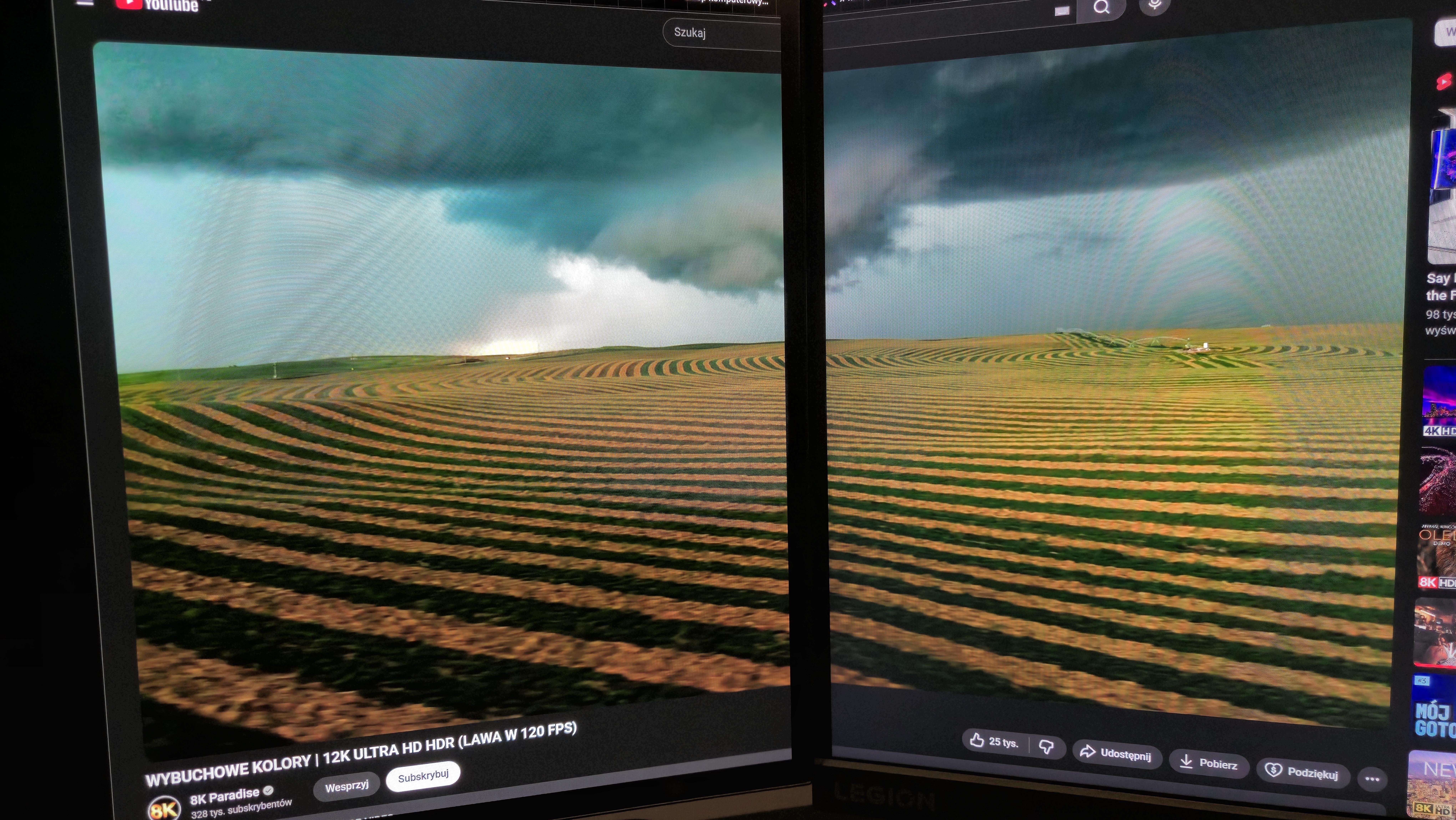

Spoiler

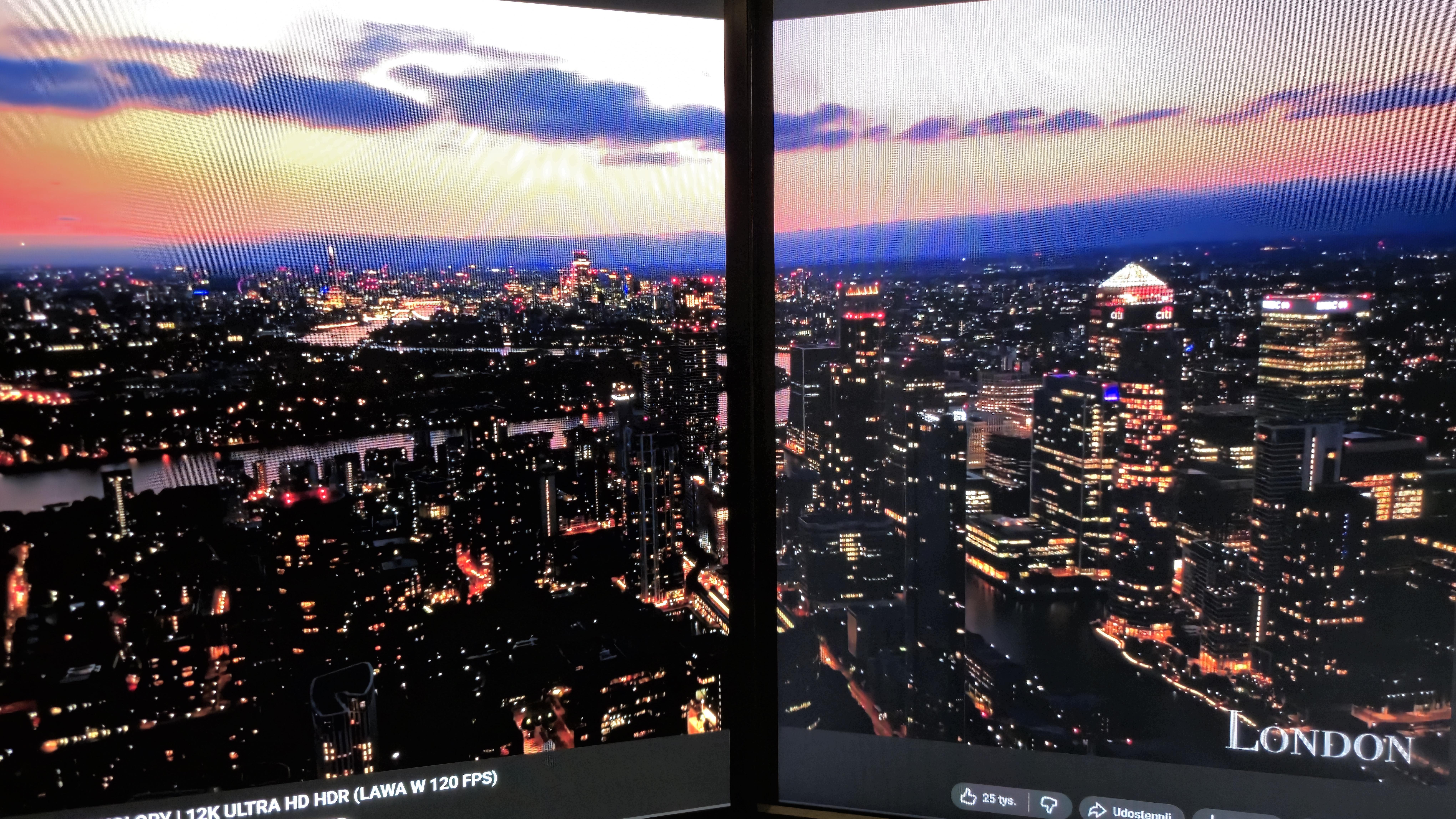

Fotki oled vs ips z HDR
20251102_221932.thumb.jpg.cc2c823d2440da68f8eeaa3335a3d5ae.jpg20251102_221745.thumb.jpg.429a34a307acbda10f31332abf1b0561.jpg20251102_221629.thumb.jpg.79f4e4e44c149b012b92ef758fb66915.jpg20251102_222037.thumb.jpg.2fa9ba54ff8ccacc54ead867475e9354.jpg
i kąty widzenia. Na oledzie są topowe.
Niestety obecnie IPSy są jakieś dziwne. Mają wysoki kontrast jak na ipsa ale słabe kąty widzenia nawet na wprost. Porównywalne do VA mówiło to nawet Stilgar w jednym ze swoich filmów.  Nie wiem kto wymyślił produkcje czegoś takiego. Było dobre to popsuli i trzeba uważać i bawić się w zwroty. Miałem u siebie i przeraziłem się jakie to jest słabe w porównaniu do starych IPSów
