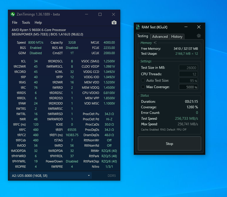

Umpero 979 Opublikowano 21 Listopada 2024 Opublikowano 21 Listopada 2024 Po jakim czasie testowania za pomocą AIDA można uznać, że są stabilne?
Fenrir_14 922 Opublikowano 21 Listopada 2024 Opublikowano 21 Listopada 2024 (edytowane) 30 min wystarczy. Potem Bf2042. Co to za pamiątki, 1R czy 2R? Edytowane 21 Listopada 2024 przez Fenrir_14
sniper76 160 Opublikowano 21 Listopada 2024 Opublikowano 21 Listopada 2024 (edytowane) @Umpero Używam MemTest PRO.7 (wersja płatna) przeleci ponad 300% to wstępnie uważam stabilny set, a resztę zweryfikuje BF2042 w którego przegrałem ponad 800h Edytowane 21 Listopada 2024 przez sniper76 1
Umpero 979 Opublikowano 21 Listopada 2024 Opublikowano 21 Listopada 2024 (edytowane) 10 minut temu, Fenrir_14 napisał(a): Te 45 minut zazwyczaj trzymam. Co to za pamiątki, 1R czy 2R? Co oznacza 1R i 2R? @sniper76 trochę mało czasu mam na granie. Żona mi już głowę suszy, że kolejny tydzień wymieniam jej drzwi w chałupie, a gdzie tu jeszcze teraz gry Czym się różni MemTest Pro 7 od MemTest 86/64? Edytowane 21 Listopada 2024 przez Umpero
Fenrir_14 922 Opublikowano 21 Listopada 2024 Opublikowano 21 Listopada 2024 (edytowane) 1R = single rank memory - scalaki po jednej stronie kości tylko, do 24gb na kość w przypadku ddr5. 2R = dual rank memory - scalaki po obu stronach, najczęściej 32/64gb. 1R są bardziej podatne na oc. Chłodniejsze i kontroler pamięci ma z nimi prościej. Generalnie łatwiej je ustabilizować. Edytowane 21 Listopada 2024 przez Fenrir_14 1
Umpero 979 Opublikowano 21 Listopada 2024 Opublikowano 21 Listopada 2024 O rajuśku... jak to sprawdzić? Organoleptycznie to raczej słabo bo są obudowane radiatorami...
Fenrir_14 922 Opublikowano 21 Listopada 2024 Opublikowano 21 Listopada 2024 Kurde ja nie widzę sygnaturek na telefonie. Jakie masz kości, po ile GB na każdej?
sniper76 160 Opublikowano 21 Listopada 2024 Opublikowano 21 Listopada 2024 (edytowane) MemTest PRO 7 stworzył chyba rusek na jakimś autorskim algorytmie chyba... MemTest86 nie używałem od lat jakoś wypadł mi z obiegu... @Fenrir_14 dobrze podpowiada Aida ładnie wyciska soki (ma 2R 32GB) Edytowane 21 Listopada 2024 przez sniper76 1 1
Fenrir_14 922 Opublikowano 21 Listopada 2024 Opublikowano 21 Listopada 2024 Przy 2R ja osobiście nie widzę sensu żyłowania. @Umpero nie wiem czy cokolwiek osiągniesz w sensie wydajnosci zachowując pełną i niezachwianą stabilność. Z tego co pamiętam i tak grasz w 4K. Lepiej ogarnij system, powyłączaj niepotrzebne procesy, wy**** zbędny bloatware tego typu sprawy. 1 1
Umpero 979 Opublikowano 21 Listopada 2024 Opublikowano 21 Listopada 2024 Na razie chcę się trochę pobawić i sprawdzić co może nowy sprzęt. Obecnie w wolnych chwilach coś tam sobie poczytam, czasem zapuszczę jakiś test wieczorem na procu i tyle. Jak już skończę z drzwiami i żona nie będzie mi głowy suszyła to sobie to potestuje solidniej i będę próbował coś z pamięciami porobić. Czyli, że jak 2R to znaczy, że nie da się nic z timingami zrobić? Np puścić na 6200 i ciaśniej?
Fenrir_14 922 Opublikowano 21 Listopada 2024 Opublikowano 21 Listopada 2024 Może nie aż tak zero-jedynkowo, ale jeśli chciałeś się pobawić pamięciami to mogłeś iść w single ranki. Oczywiście 2R też to umożliwiają, po prostu jest więcej zmiennych no i jak pisałem - kontroler pamięci ma dużo więcej roboty, a on w tym przypadku odgrywa ważną rolę. Powiem tak: 2R jest trudniejsze w ustabilizowaniu i więcej wymaga od użytkownika. Gdzie podlać soku, gdzie upuścić, czego w ogóle nie ruszać. No i procek dochodzi co żeś tam nagrzebał 😀 więcej zmiennych. 1
sniper76 160 Opublikowano 21 Listopada 2024 Opublikowano 21 Listopada 2024 Ramki w układzie 2R już po wyjęciu z pudełka są wydajniejsze niż takie 1R o tych samych zegarach i timingach. Pamięci w układzie 1R posiadają kontroler 2x32bit, a 2R już 4x32bit (pracują w quad) innym tematem jeszcze bardziej dociskającym jest korekcja błędów na poziomie samej ramki die ECC (2x40bit, 4x40bit) można w BIOS włączyć pod warunkiem, że RAM wspiera technologię - nie polecam tylko jako ciekawostka tylko JEDEC chyba... 1 2
Umpero 979 Opublikowano 21 Listopada 2024 Opublikowano 21 Listopada 2024 Czyli podsumowując... 1. 1R to tylko moduły 16GB? 2. Moduły 32GB to zawsze 2R? 3. 2R są wydajniejsze na dzień dobry (dotyczy też profili EXPO?), ale trudniejsze w OC?

Raptor 10 Opublikowano 21 Listopada 2024 Opublikowano 21 Listopada 2024 (edytowane) 4 godziny temu, Fenrir_14 napisał(a): 1R = single rank memory - scalaki po jednej stronie kości tylko, do 24gb na kość w przypadku ddr5. 2R = dual rank memory - scalaki po obu stronach, najczęściej 32/64gb. 1R są bardziej podatne na oc. Chłodniejsze i kontroler pamięci ma z nimi prościej. Generalnie łatwiej je ustabilizować. https://www.crucial.com/support/articles-faq-memory/what-is-a-memory-rank if a module has chips on both sides of the PCB, which makes it dual-sided, it can still be single-ranked, dual-ranked, or quad-ranked, depending on how those chips are engineered. 4 godziny temu, Umpero napisał(a): O rajuśku... jak to sprawdzić? Organoleptycznie to raczej słabo bo są obudowane radiatorami... Edytowane 21 Listopada 2024 przez Raptor 1 1
