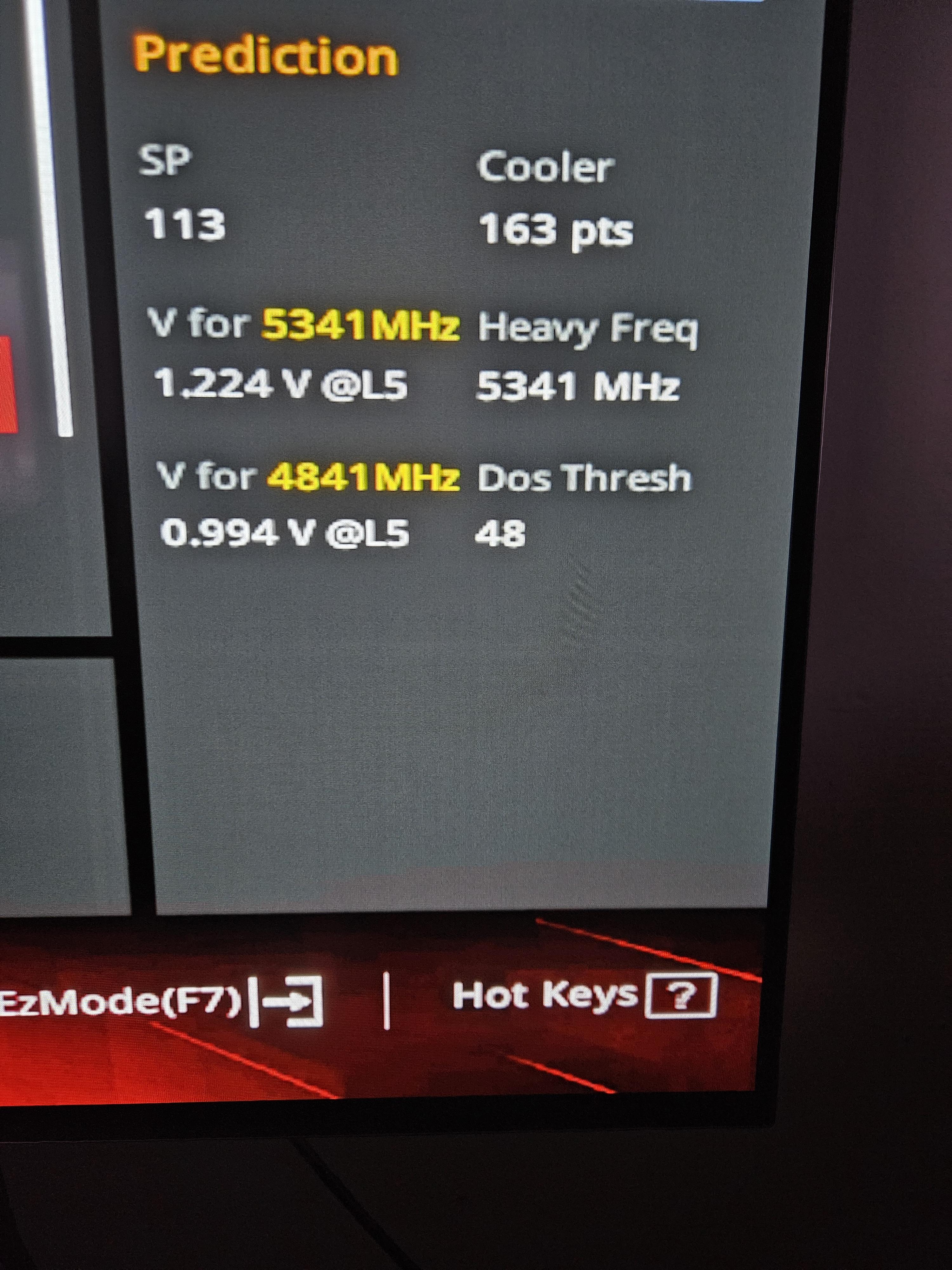

SP cooler'a pokazuje mi 161 pts w biosie.
Zaczekam na 9950x3d i wtedy przy okazji podmianki położę tego Gelida 👍

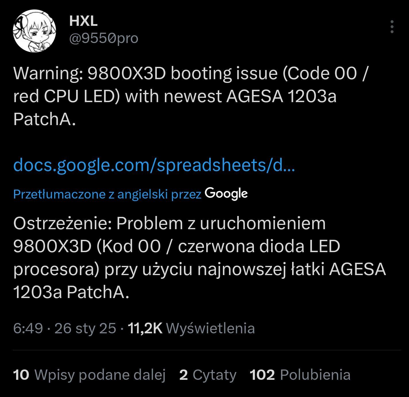

Na Asusa nie wrzuciłem jeszcze najnowszego biosu, więc nie wiem jak lata, aczkolwiek niby poprawia znacząco obsługę ramu dual rank. Na aktualnym biosie z agesa 1.2.0.3 dual rank można powiedzieć że nie działa, boot pc trwa z 5min każdorazowo ... Możliwe, że ten bios ma problem z obsługą hynixa mdie dualrank bo 2x16 na hynix adie bootuje w ułamki sekund, nawet na 6400mhz cl28 :)

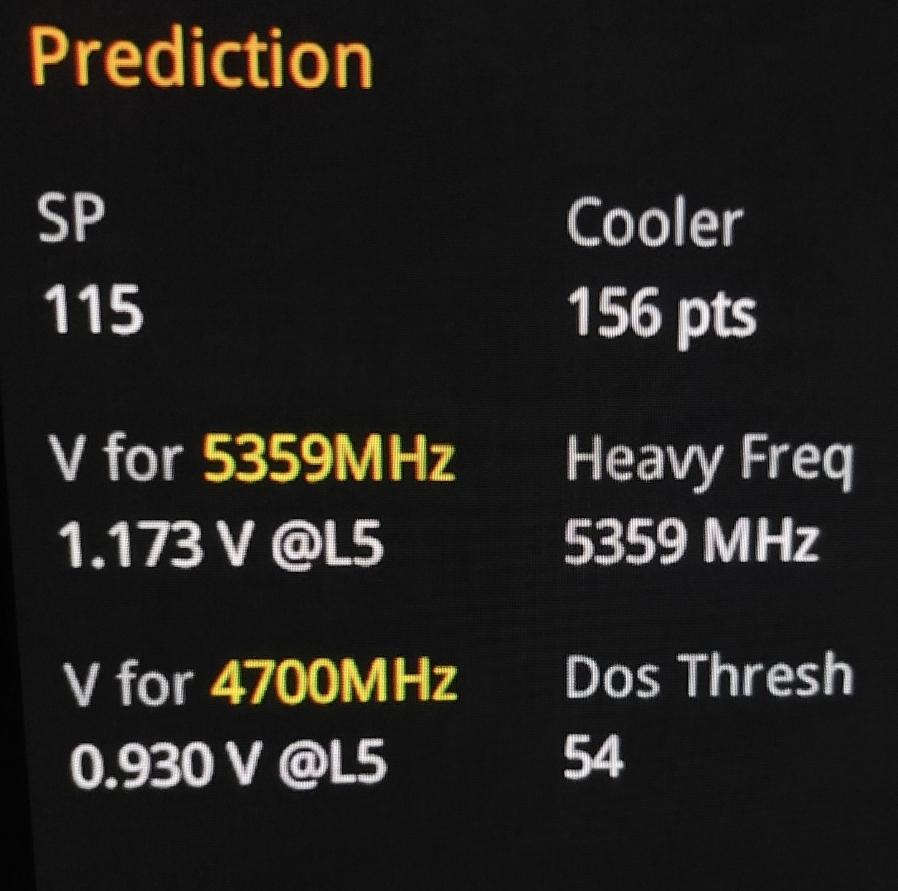

Nie to żebym narzekał, jestem z procka bardzo zadowolony ;) świetna kultura pracy i ładnie trzyma boost'a więc wszystko gra. Ot, przeciętny bin się trafił akurat. Tego 113 dostałem na początku grudnia jakoś, po miesiącu dostałem drugiego - SP115. Poszedł do kolegi, który też był zgrzany na wymianę platformy.
