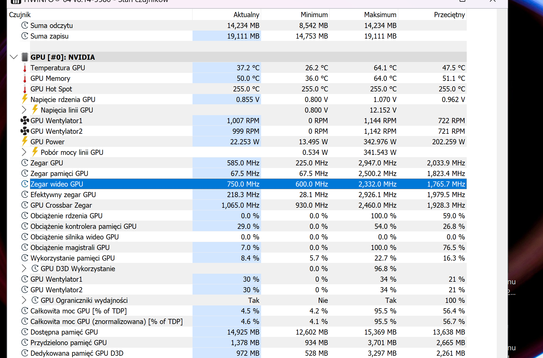

Ale ogólnie w idle, w sensie w windzie jak coś tam będziesz robił, oglądał itd. to GPU z czasem zacznie się grzać w trybie 0 rpm i może dojść do momentu gdzie gpu będzie sobie chciało załączyć wentyle na chwilę aby się schłodzić.
Zawsze można sobie własne krzywe poustawiać wentyli na GPU jak coś.
