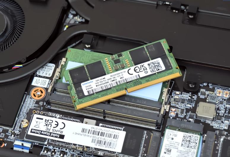

Witam, zakupiłem laptop Aorus 16X 9SG 2024 i mam dwa pytania w kwestii ram:
1. Czy ktoś wie jakie grubości mają termopady ramu?
2. Czy i jeżeli jest możliwość, gdzie można włączyć profil XMP? Mam oryginalnie włożone przez Gigabyte 2x16 GB DDR5 5600MHz, a taktują 4800MHz.

Co do grubości padów w laptopowym ramie to na 99,99% nikt ci tego nie powie ;) o wiele większa szansa jest dostać takie info jeżeli pytałbyś np o grubość w desktopowej karcie graficznej, jak masz bios w laptopie w którym nie ma możliwości odpalenia profilu to tylko pamięć która ma w JEDEC te 5600mhz będzie działać z najwyższą możliwą prędkością obsługiwaną przez procesor, jak masz moduły które do pełnego taktowania wymagają odpalenia profilu a bios tego nie umożliwia to nic nie zrobisz ;)
Nie do końca wiem o czym dokładnie mówisz przecież moduły pamięci ram nie mają żadnych radiatorów w tym przypadku ;)
Chyba że miałeś na myśli "VRAM" od gpu? jeżeli tak to i tak nie ma sensu ruszać fabrycznych, w razie wu zmieniasz tylko pastę na rdzeniach gpu/cpu i to wszystko.
Edytowane przez Send1N
Znalazłem jedynie takie zdjęcie. Jak widać na ramie jest pasek trmopadu i pod dolną kością również jest tylko dużo cieńszy. Właśnie wcześniej nie widziałem nigdzie tak montowanych termopadów na ramie i tu mnie mocno to zaskoczyło., radiatora brak, a termopad jest😅
Edytowane przez Johos
  • Confused 1
Nie wiem czemu ma to niby służyć :E ale kompletnie nie warto sobie tym zaprzątać głowy i tracić kasę na wymianę tego... ;) zauważ że pod kartą wifi też to widać co nie ma kompletnie żadnego sensu, może w tym przypadku robi za izolator przed jakimś ewentualnym zwarciem :E
No właśnie tego nie rozumiem, widziałem różne laptopy jak są wewnątrz zbudowane i układ chłodzenia itp. ale to widzę u siebie pierwszy raz i dla mnie to było zdziwko na maxa. Takie termopady są też na ssd, ale tam raczej zawsze są jakieś dawane. Dlatego wolę się dopytać czy ktoś wie jak to doi siebie ma i jak z wymianą😅 Dzięki za pomoc :)
ddr5-pmic-gets-rather-hot-at-1-35v-v0-6h
15 godzin temu, Send1N napisał(a):
W sumie zaciekawiło mnie w jakim celu to jest w tych miejscach, może kolega @allas wie? :) widzę że się pojawiłeś na nowym forum :piwko:
Na forum jestem już od czasu migracji z  PClab :D  . Tylko nie udzielam się za dużo. A wracając do tematu , w pamięciach ddr5 zastosowano układ PMIC który wytwarza potrzebne zasilania dla kości.  . PMIC lubi się grzać a mała powierzchnia samego pcb pamięci ,  nie wystarczy żeby odprowadzić ciepło dlatego dali termopad. Tutaj jest to dobrze wytłumaczone: https://www.samsungsem.com/global/newsroom/news/view.do?id=5026
Edytowane przez allas
@allas
Znam temat PMIC ;) w pamięciach do stacjonarek też to jest i był płacz o to że niektóre moduły nie mają termopada na PMIC pod głównymi radiatorami i ciepło jest odbierane z samych kostek.. a układ się smaży, natomiast w przypadku tego laptopa są termopady ale nie stykają się one z żadnym radiatorem głównie o to mi chodziło, to samo jakiś termopad jest położony pod kartę wifi w tym modelu co też jest delikatnie mówiąc dziwne :hmm:
6 godzin temu, Johos napisał(a):
Czyli pozostało zmierzyć grubość, gdy się będzie wymieniać kości. Dziękuję ogromnie za rozjaśnienie tematu :D
Nie ma takiej potrzeby, bierzesz jakąś pensetę albo nawet w paluchy i przekładasz te obecne pady delikatnie aby ich nie rozerwać ;) chociaż i tak wygląda na to o czym wspomniałem że robią one za "atrapę" :E
Samo pcb jest bardzo dobrym radiatorem , termopad na pcb odbiera ciepło z dolnej kości , a górna kość oddaje temperaturę do dolnej. Chyba tak to wymyślili.:hmm:
