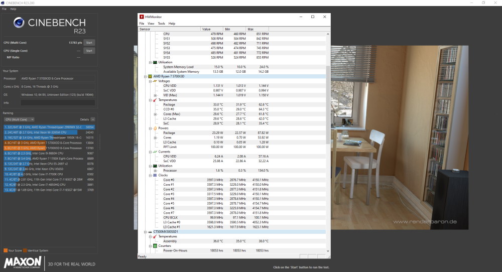

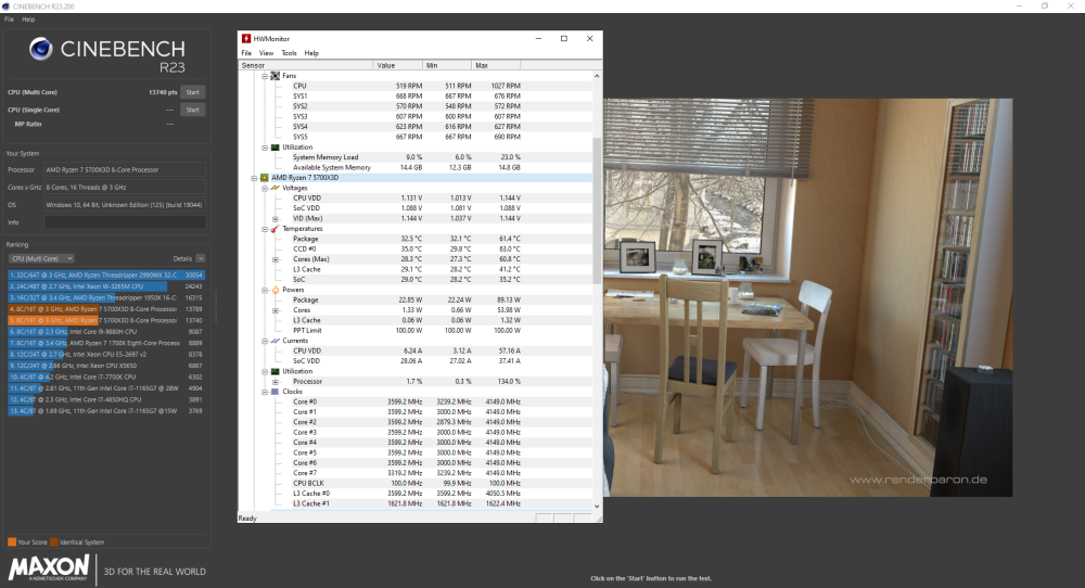

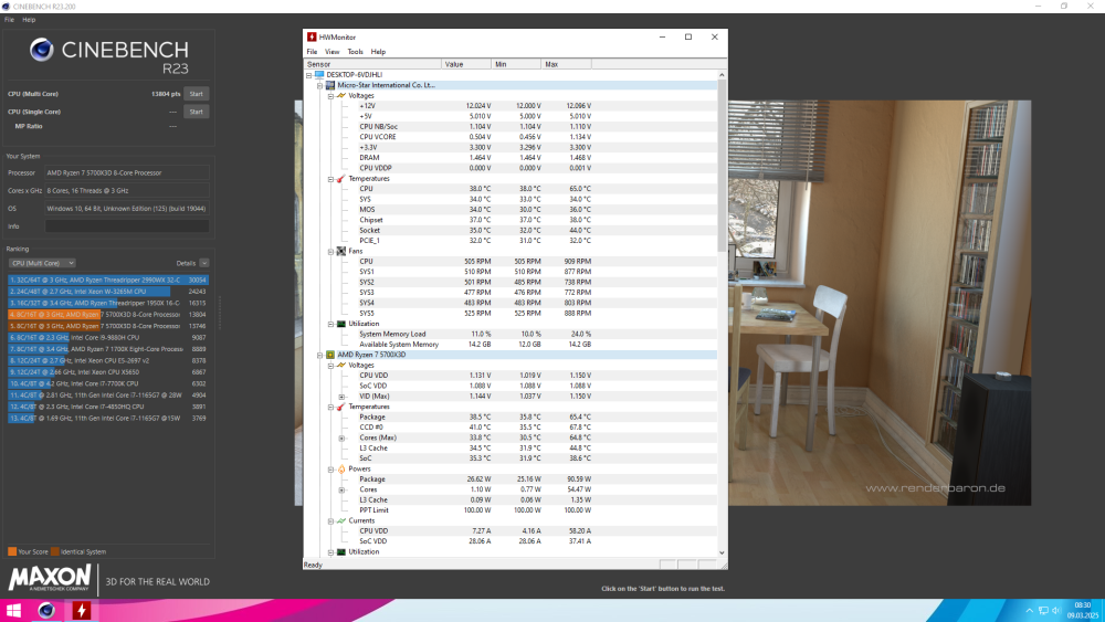

RTXnietylko4060tiUSER 498 Opublikowano 28 Stycznia 2025 Opublikowano 28 Stycznia 2025 (edytowane) W dniu 25.11.2024 o 08:21, Qrdello napisał(a): Nie wiem czy nie dobiłeś do końca Fery. To nie jest złe chłodzenie, ale do procków z 3d-v cache bym jej nie probówał. Mój 5700x3d na Navisie z PBO na -30 nigdy nie przekroczył 70C, a dopiero wtedy na drugi bieg mi wentylatory od chłodnicy wskakują. Tak to lecą na 900 obr. Fera 5 bez problemu poradzi sobie z 5700x3d, pod warunkiem gdy PBO -30 bedzie stabilne. Nie wiem jak bedzie latem. Edytowane 28 Stycznia 2025 przez RTXnietylko4060tiUSER 1
Qrdello 1 041 Opublikowano 28 Stycznia 2025 Opublikowano 28 Stycznia 2025 (edytowane) 11 minut temu, RTXnietylko4060tiUSER napisał(a): Fera 5 bez problemu radzi sobie z 5700x3d. Czy takie bez problemu to nie wiem: Fera 5 - test 155W vs. 125W różnica jest, ale jednak można przypuszczać jakieś problemy mogą się pojawić. Np. kto normalny użytkuje chłodzenie na codzień na 100% obrotów ? To jest spoko chłodzenie, co napisałem wyżej, ale w samym teście niekoniecznie do procków cyt. high endowych. Że 5700x3d nie jest high-endem, to wiadomo - ale przez obecność 3d-v cache grzeje się jak high-end na powietrzu. I tyle. Zresztą, jak było widać wyżej - jednak sobie nie radzi ja jak popuszczę lejce u siebie to przy 110-115W mam 78C na wodzie skręconej do 70% obrotów maks. Ten sam proc. Po pbo i na normalnym limicie to maks 65C oglądam na tym procesorze w normalnym użytkowaniu. Edytowane 28 Stycznia 2025 przez Qrdello
