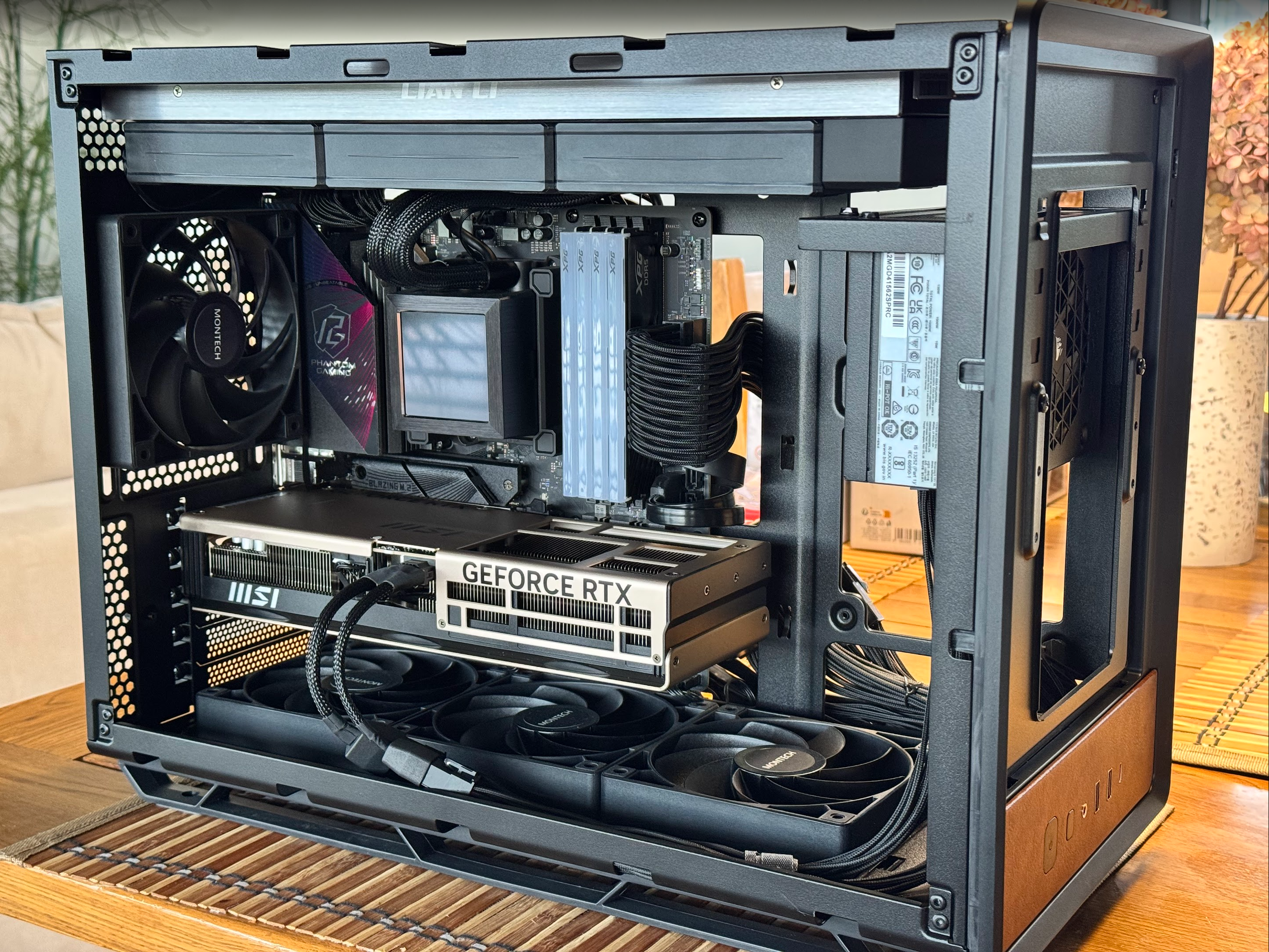

sirlukas 30 Opublikowano 21 Marca 2025 Autor Opublikowano 21 Marca 2025 Kawałek wczoraj złożyłem, efekt poniżej. Dzisiaj przyszedł Hydroshift, więc będę zakładał i zrobię update. Notka: Przewody w SF1000 są bardzo krótkie, zdecydowanie pod budy ITX, nie m-ATX -- dla potomności. 2

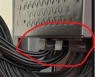

sirlukas 30 Opublikowano 22 Marca 2025 Autor Opublikowano 22 Marca 2025 Walczę nadal, jest ciężej niż myślałem. Domówiłem też przedłużki bo to se neda pane Havranek.
Dirian 787 Opublikowano 22 Marca 2025 Opublikowano 22 Marca 2025 No niestety zasilacz SFX do budy mATX to słaby pomysł, kable są celowo tak krótkie jak tylko się da żeby nie robić bałaganu w malutkiej budzie. Nie lepiej zwrócić zasilacz i zamówić coś ATX-owego? No chyba, że już po terminie zwrotu.
sirlukas 30 Opublikowano 22 Marca 2025 Autor Opublikowano 22 Marca 2025 Już chyba za długo go mam, poza tym kupiłem na dobrej promce, przedłużę kable. Chyba się udało złożyć. Buda otwarta, temp idle. Zaraz zamykam budę 🤓
Dirian 787 Opublikowano 22 Marca 2025 Opublikowano 22 Marca 2025 Albo na fotce tak wyszło, albo masz pod wpływem naprężenia przez kabel krzywo wpięte wtyczki - nie jest to bezpieczne i może prowadzić do gorszego styku i w konsekwencji jego upalenia.
sirlukas 30 Opublikowano 22 Marca 2025 Autor Opublikowano 22 Marca 2025 Dzięki. Sprawdzam. Siedzi bardzo mocno i sztywno. Luz przyjdzie jak przedłużki w poniedziałek dojdą.
Dirian 787 Opublikowano 22 Marca 2025 Opublikowano 22 Marca 2025 Może siedzieć mocno, ale wtyczki nie mogą być wygięte, bo wtedy nie cały pin styka. No chyba, że to tylko na fotce tak drastycznie wygląda
sirlukas 30 Opublikowano 24 Marca 2025 Autor Opublikowano 24 Marca 2025 Ok kable poukładane, przyznam, że przedłużki EZDIY-FAB są bardzo fajne, ale też nie tanie. Finalny obrazek bez ściągniętej folii z szyby, z zamontowanym uchwytem na słuchawki i do samej budy. Jeszcze raz dzięki za super pomoc i powrót do korzeni. Czekam tylko na dobre ceny kart SFF, najlepiej bez świecidełek, może być Asus Prime 9070 XT lub może 5080 (w 5070(Ti) nawet nie planuję myśleć, mimo iż mniej prądu biorą od RX) 1
sirlukas 30 Opublikowano 10 Grudnia 2025 Autor Opublikowano 10 Grudnia 2025 Odkopuję temat tylko, żeby zaznaczyć, że akcja zakończona. Dodałem piękną MSI Inspire 3X 5070Ti - bardzo mi pasuje wizualnie do tej budy 3
