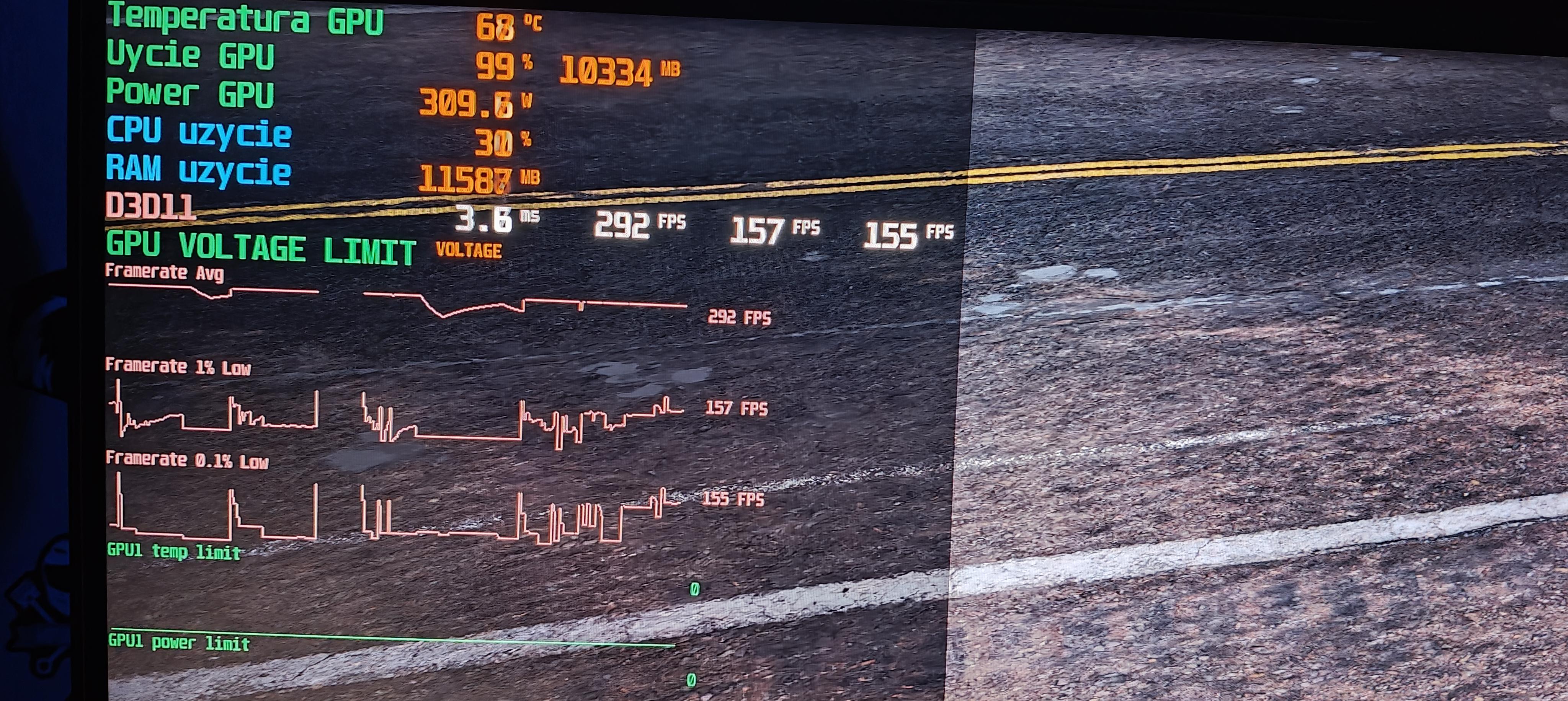

NIestety u mnie dalej są te spadki :( , jak widać na załączonym wykresie :(. Zrobiłem wszystko kropka w kropke

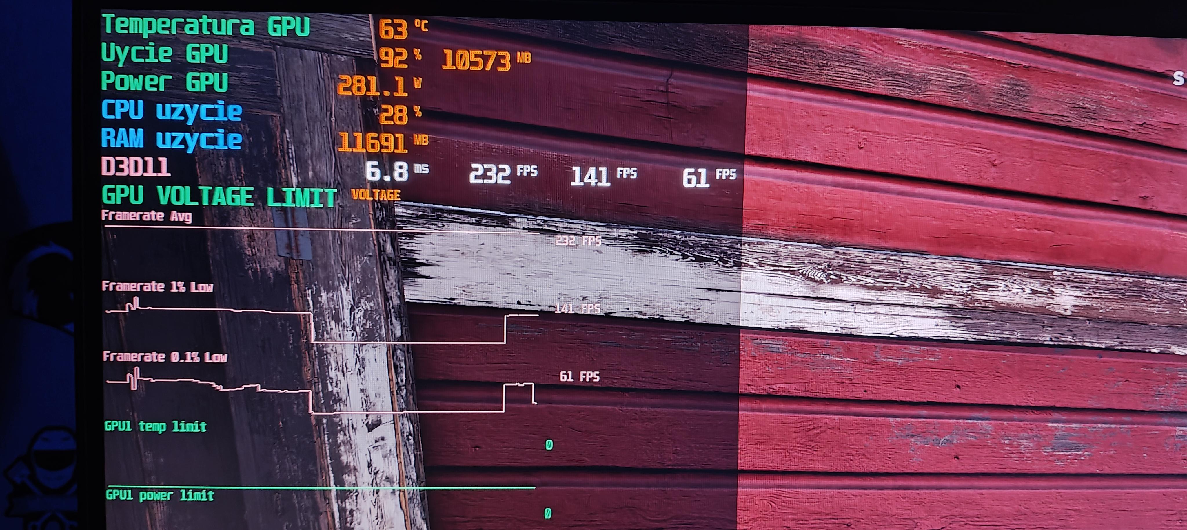

U mnie było już lepiej, ale znowu coś się spier... zepsuło. Temat badam głównie w far cry5. FPS blokada na 120 i tyle niby utrzymuje, ale 0,1 % frametime potrafi spaść do 30-40 i wtedy właśnie widać ścięcie. Najbardziej odczwalne jest to na nowym terenie, bo jak się "wczyta" to fps, srednia fps, 1%low i 0,1%low trzyma po 120. Może ktoś mi wytłumaczy czemu się tak dzieje? ;/
EDIT: Zmiana rozdzielczości czy ustawień grafiki na niższe nic nie zmienia. Nadal frametime 0,1 spada do niskich wartości. Blokada klatek niżej lub bez limitu to samo. Zrozumiałbym coś więcej gdyby zmiana na niższe opcje graficzne by pomogła, ale to też nie działa ;/

No widzisz , ja mam dokładnie to samo , pisałem o tym w moim wątku. Czy na Ultra , czy na Low , zawsze mam spadki kl/s. A weż ustaw blokade klatek , np. na 75 , u mnie dzieje się to samo wtedy , czyli z 75 spada np. na 72 , przy 163 spada na 160 i tak w kółko.

Tutaj mam jeszcze foto jak postać stoi bez ruchu. Użycie GPU się waha od 85 do 99 (akurat bez blokowania klatek). Najgorsze, że jakkolwiek się ustawi grafikę to zawsze jest spadek o około 60-100 w 0,1 low patrząc na te "zwykłe" fpsy.
