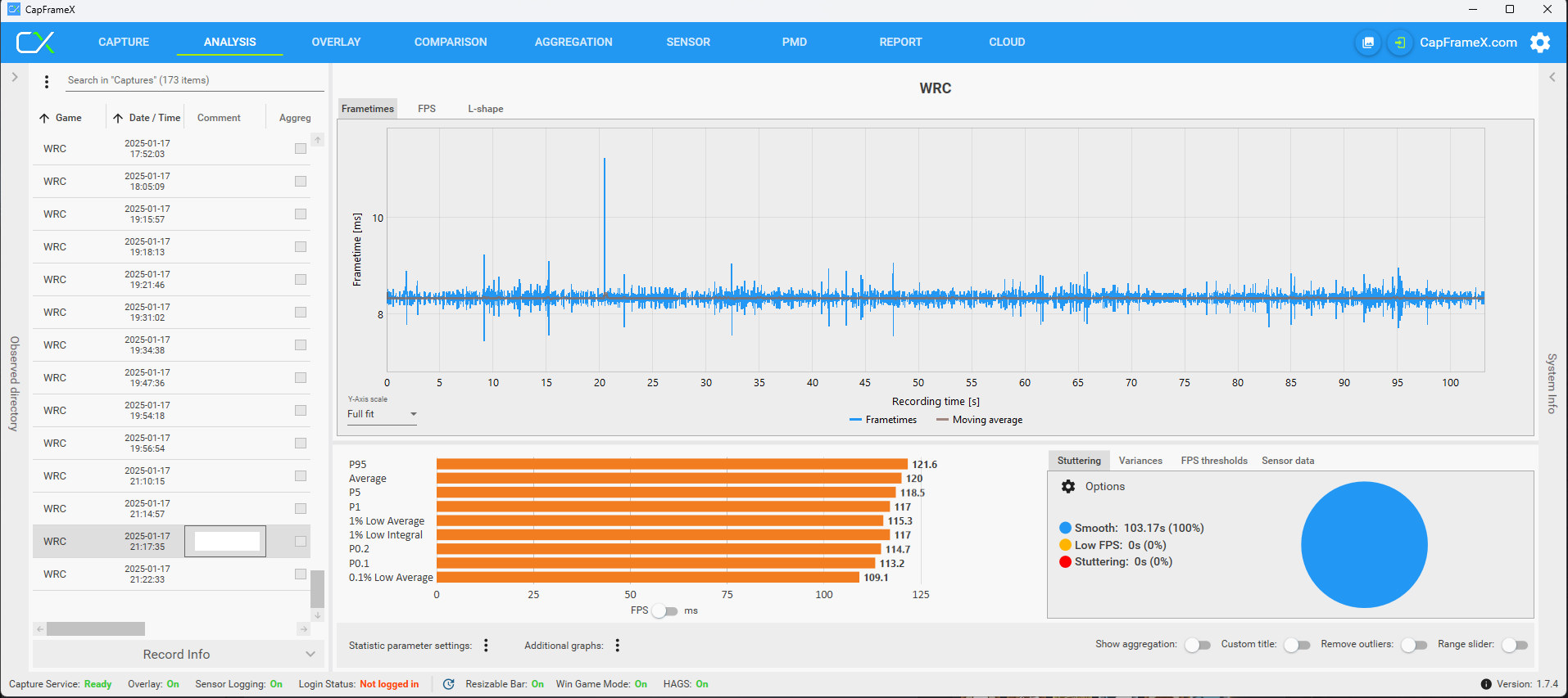

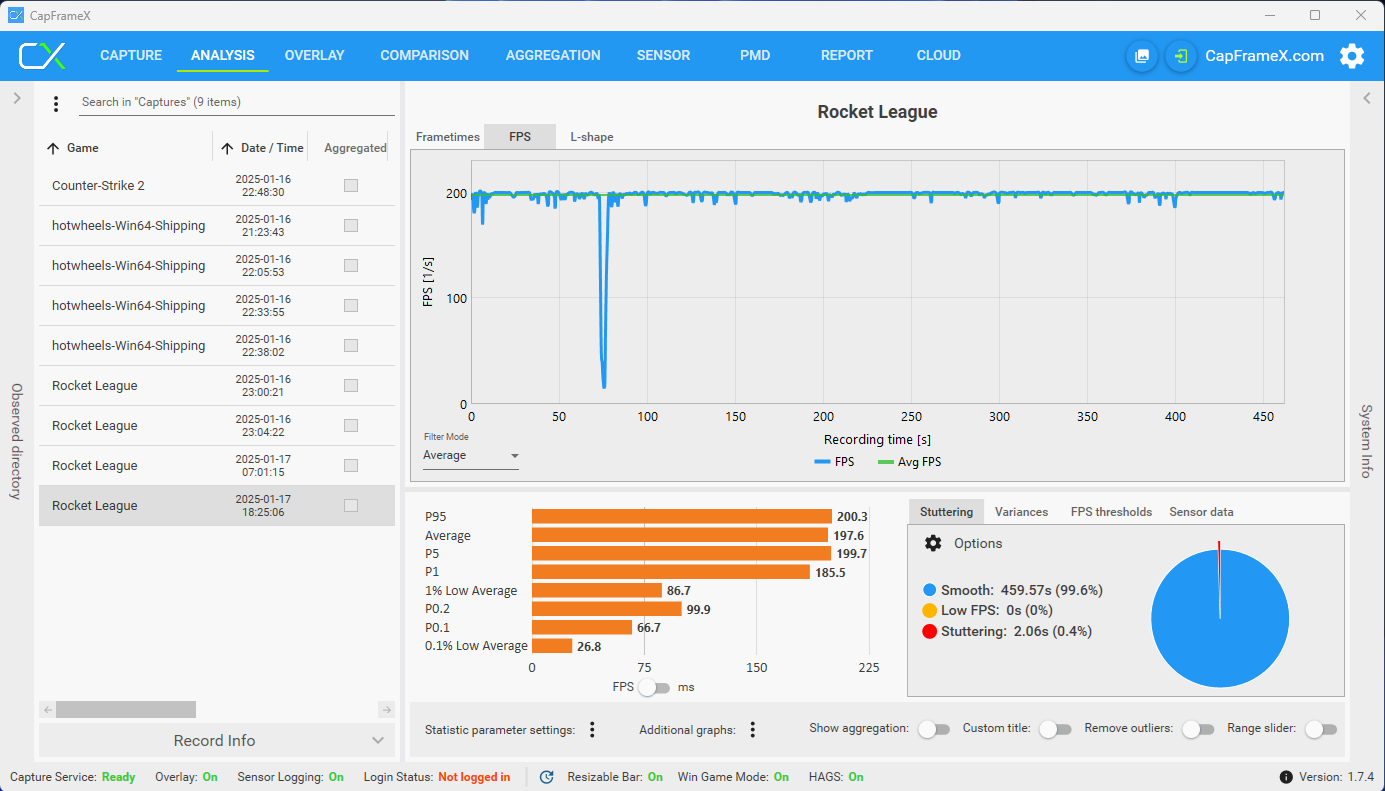

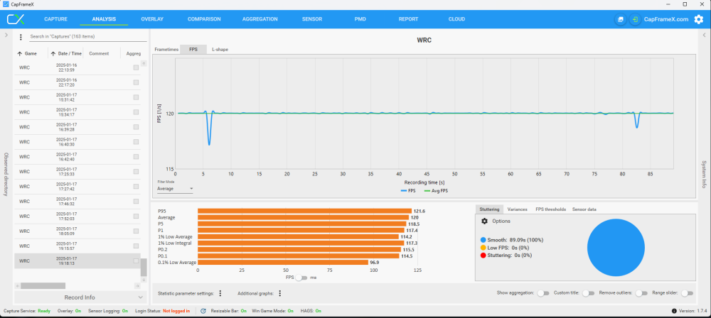

I tak wygląda wykres z wyłączonym SMT w lasso. Teraz chwilowo wyłączona Integra i podpięty monitor pod kartę, bo niestety płyta DP nie ma, więc pod płytę przez HDMI nie mam gsync.

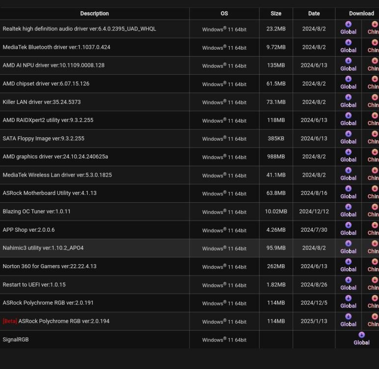

Zaraz ogarnę te stery tylko wyrzucę adrenalinę.
Edytowane przez Adikon
Tylko Ty masz widzę wyjście Display port w plycie, a ja nie 🫤

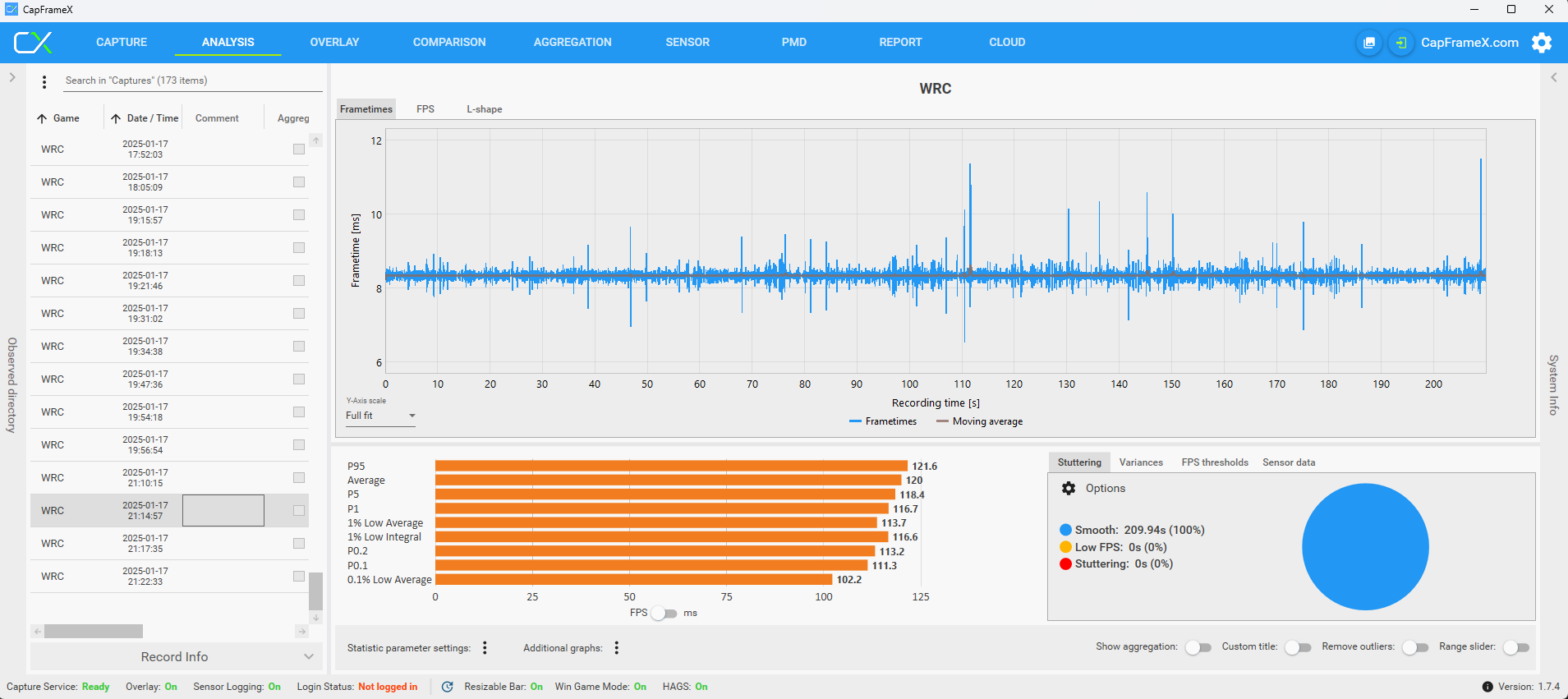

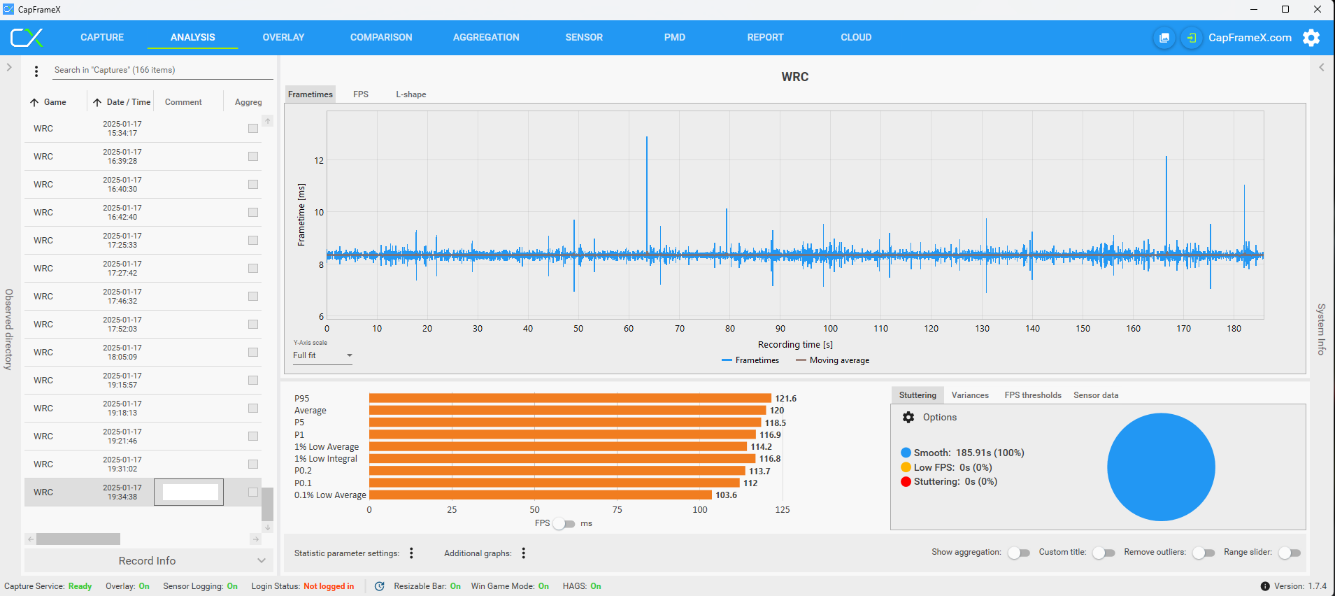

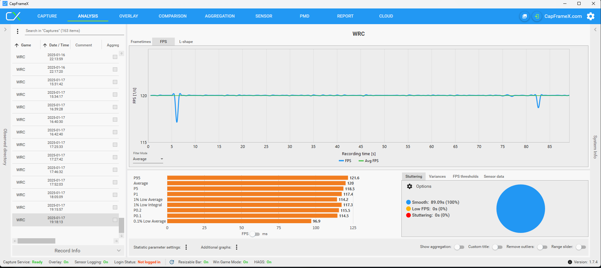

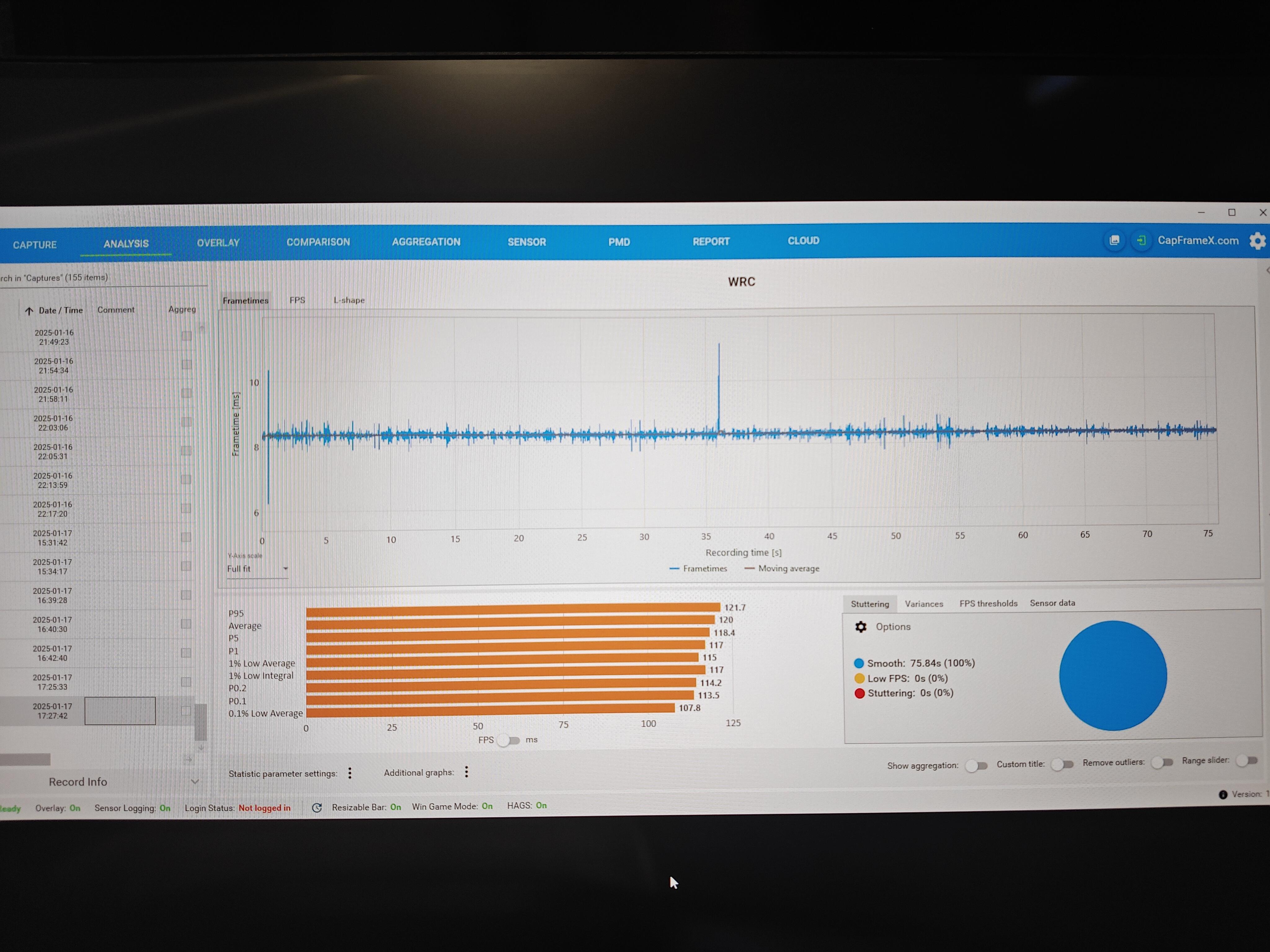

U mnie obecnie najlepszy efekt w WRC daje wyłączenie SMT, ale nie wiem jak w innych grach. W far cry 5 jeszcze patrzyłem to są spadki Fps-ów.
No to właśnie tak wygląda i u nas. Też ryzen?
@boban666 podpięcie pod płytę poprawia WRC i raceroom (chociaż w race akurat nie miałem aż tak dużych ścięć), ale w far cry 5 na przykład bez znaczenia jak podpięte.
@NoviAMG u mnie przy fclk 2167 nie wstaje w ogóle komp, więc nie wiem czy to kwestia słabego procka czy płyty 🤷
Dlatego właśnie nie biorę go już tak pod uwagę, ale odpaliłem na testy. Tak czy inaczej w innych grach pomaga wyłączenie SMT w lasso, ale oczywiście czasem się zdarzy jakiś lag. AMD się nie popisało i to jest pewne, a ciężko mi jest winić inne podzespoły, bo co chwilę widzę nowe tematy z 9800x3d. Oczywiście nigdy nie wykluczam i dlatego testuję co mogę, ale... Sami możecie wpisać 9800x3d stuttering w google i będzie mnóstwo postów. Pretensje mogę mieć tylko do siebie🤷
Witamy w bagnie 🥳🙃
I faktycznie ryż, ale mi umknęlo, bo na telefonie akurat patrzylem tez zrzut ekranu z biosu ;)
Bez zmian w BIOSIE. @NoviAMG chyba faktycznie płyta jakieś losowanie robi tylko zazwyczaj nie takie jak trzeba. Nie wiem też czy to przypadek, ale teraz na przykład jest mniej widoczna ta jakby smuga na środku ekranu, ale podejrzewam, że to wina monitora. @boban666 też masz coś takiego w WRC? Tak jakby gorące powietrze się unosiło nad maską?

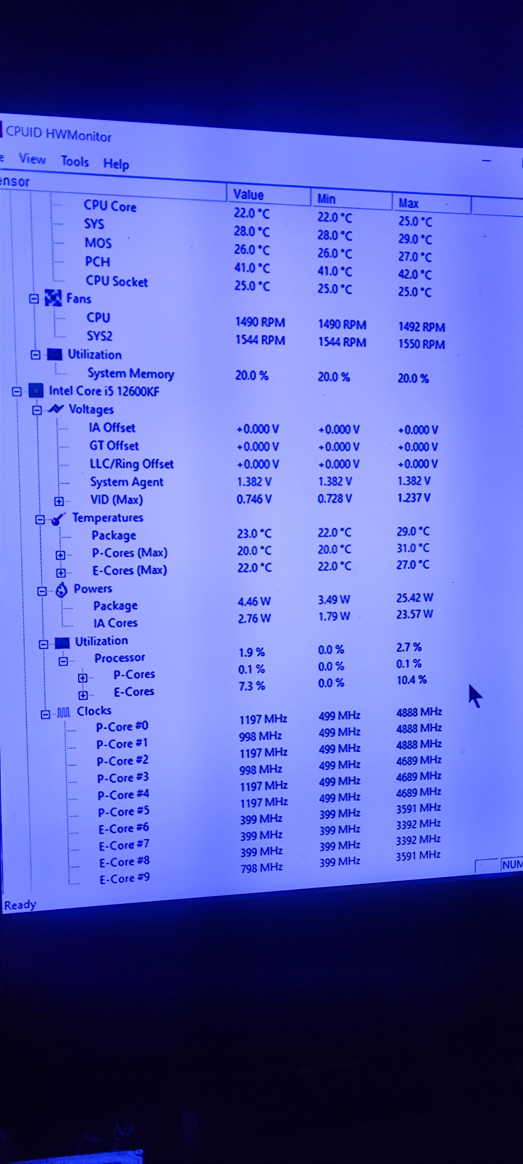

20 stopni? Ja w życiu takiej temperatury nie widziałem na CPU nawet w spoczynku 😲. Co tam masz za chłodzenie?
Noctua nhd15 G2 std
5 godzin temu, Slayer napisał(a):
I jaka temp w mieszkaniu? :E Ja musze miec te 25-26 stopni to jednak ciezej schlodzic kompa :E
21 w chacie, tutaj muszę dodać tylko jedna rzecz mam wszystkie wentyle w budzie oprócz gpu na 100%

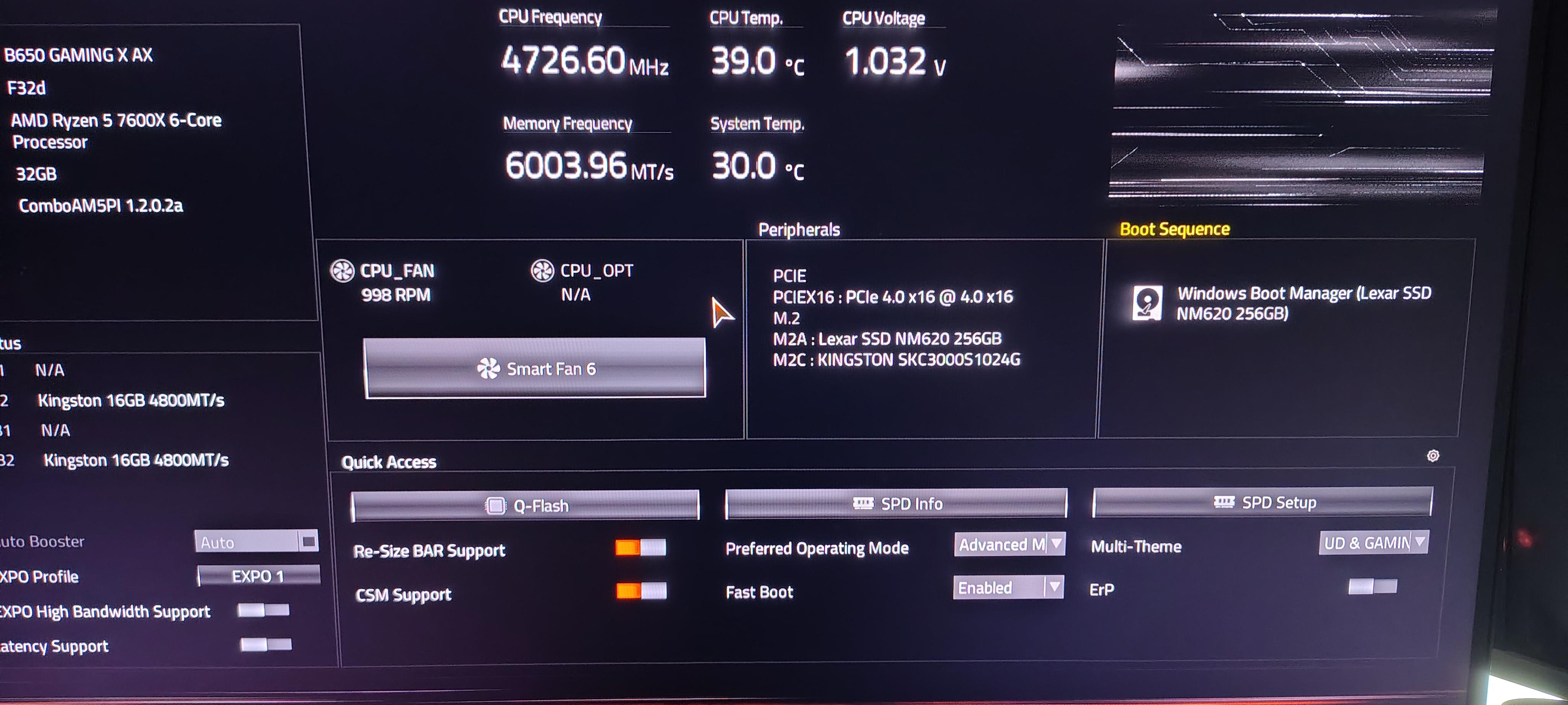

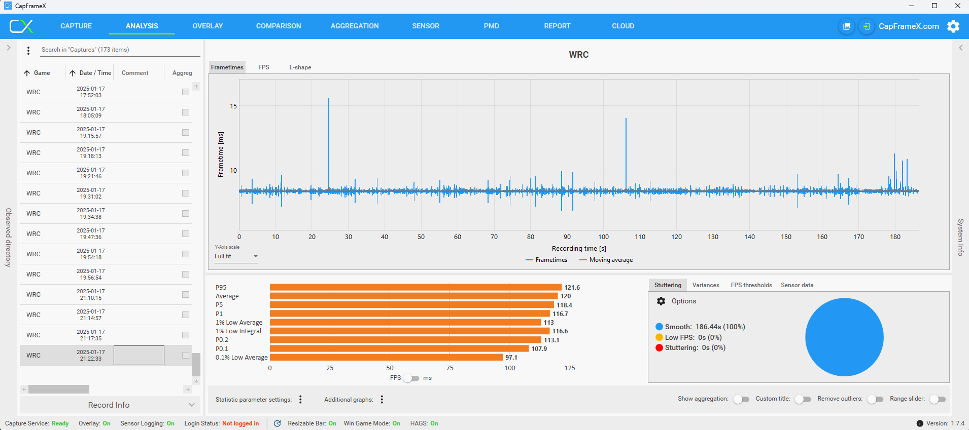

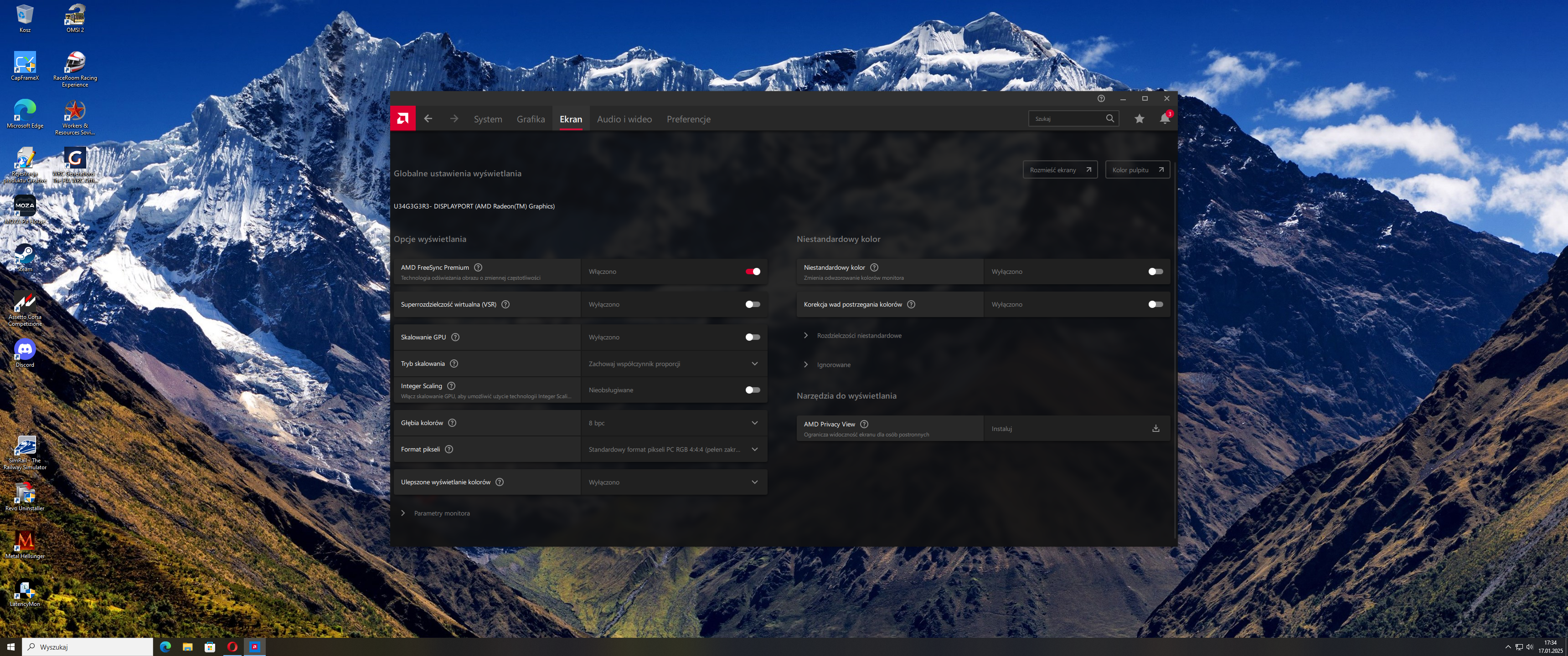

W biosie EXPO ręcznie przepisane na sztywno, SVM DISABLED, lasso wyłączone. Odinstalowałem stery chipsetu, ale robiłem to już wcześniej wiele razy. I bądź tu mądry...
