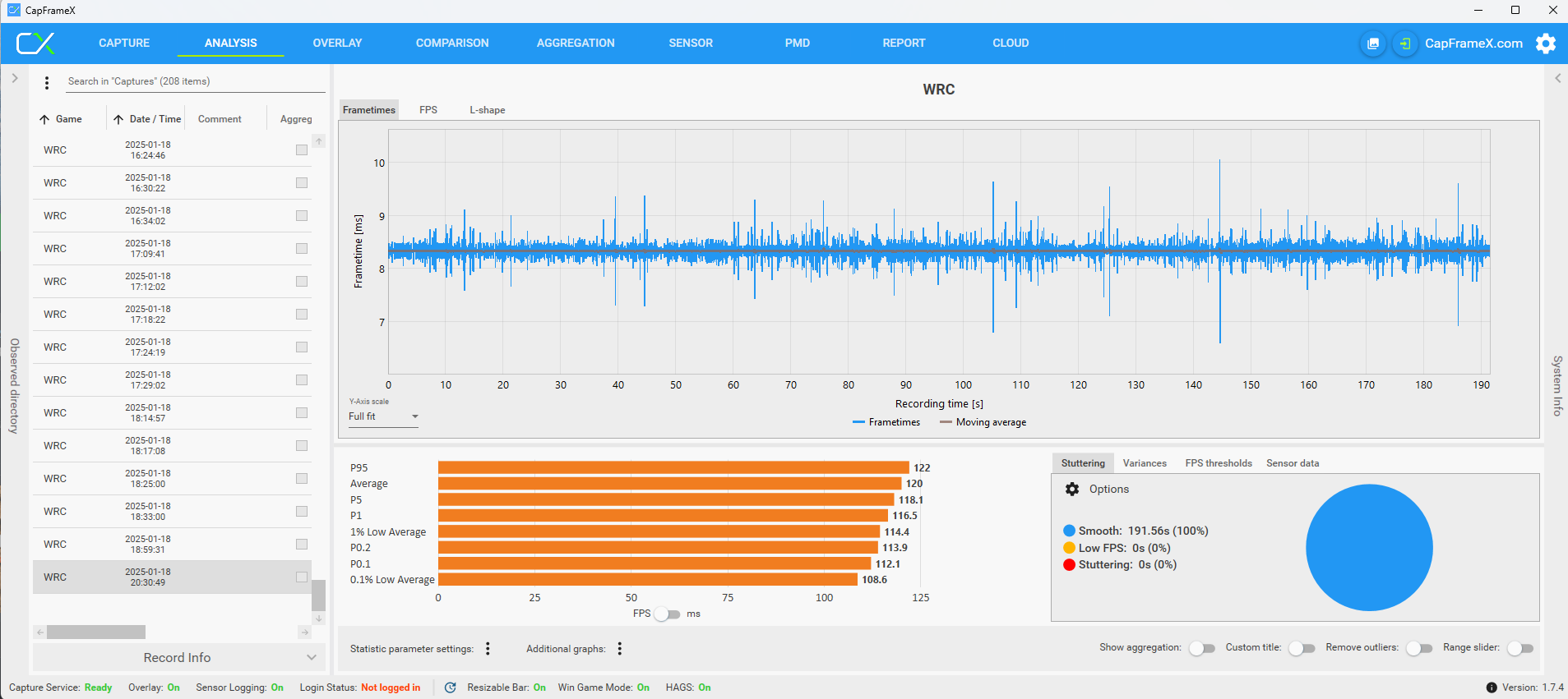

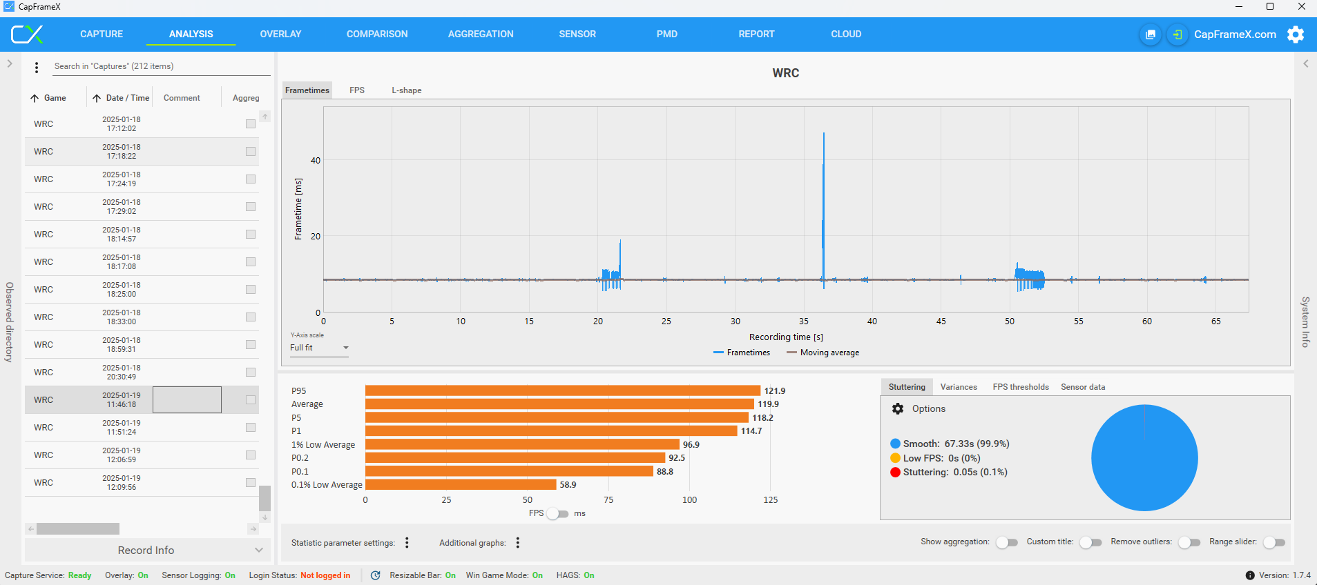

Przynajmniej kogoś rozbawimy, więc jakiś plus jest, ale ja wiem i Ty też, że nie zwariowaliśmy, bo jak widać teraz inaczej wyglądają wykresy. Dodam, że to zależy jak płyta/ windows się załączy, bo robiłem kilka prób i raz znów solidnie ścięło, a poźniej po resecie ok.

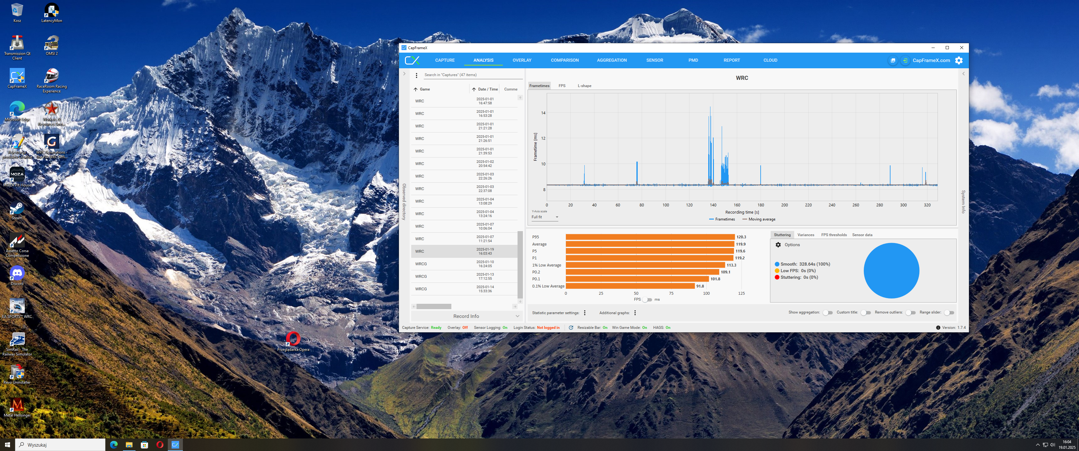

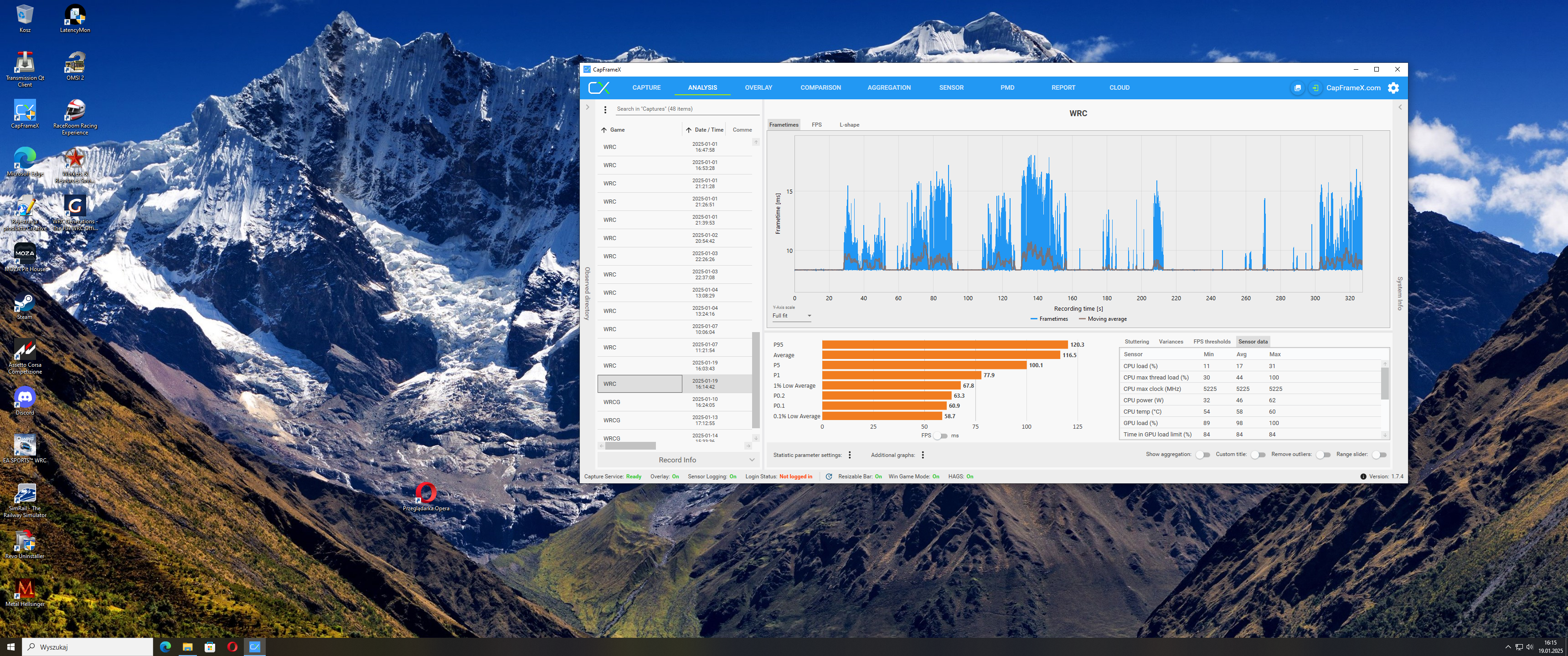

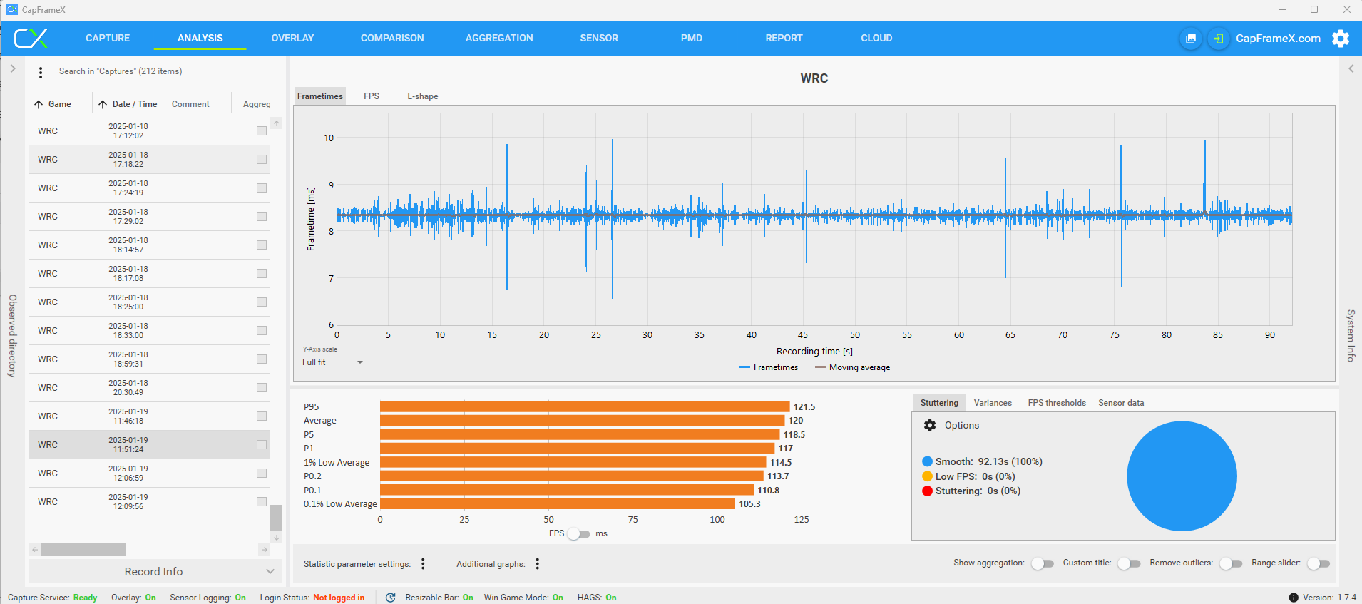

Wczoraj graliśmy z kumplami w ETS 2 i przez pierwsze 1,5 godziny super, a później znów zaczęło ścinać. Temperatury były ok. Dziś włączyłem tradycyjnie na testy WRC i stuttering. Reset kompa i znów płynnie co potwierdza capframex także według mnie problem sprzętowy można wykluczyć. Niestety nie znam żadnego programu, który mógłby wyhaczyć co w momencie ścięcia się uruchamia lub jaki sterownik crashuje.
Poniżej ss po włączeniu kompa.
Tutaj po resecie.

To wcale nie wygląda tak źle. Na pocieszenie dodam, że u mnie też różnie bywa co zresztą napisałem. Było dobrze jakiś czas i nagle znów zaczęło ścinać chociaż wiem, że ETS i optymalizacja to tak średnio, ale no...było ok przed 1,5h.
Teraz podłączyłem kierownicę i też zaczęło ścinać. Robię reset, może pomoże na jakiś czas i znów wróci 🥲
@NoviAMG temperatury RAM zazwyczaj 47-50 stopni, a ścięcia są zaraz po włączeniu lub po jakimś czasie, więc to raczej proces jakiś tylko nie wiem jaki 🫤
