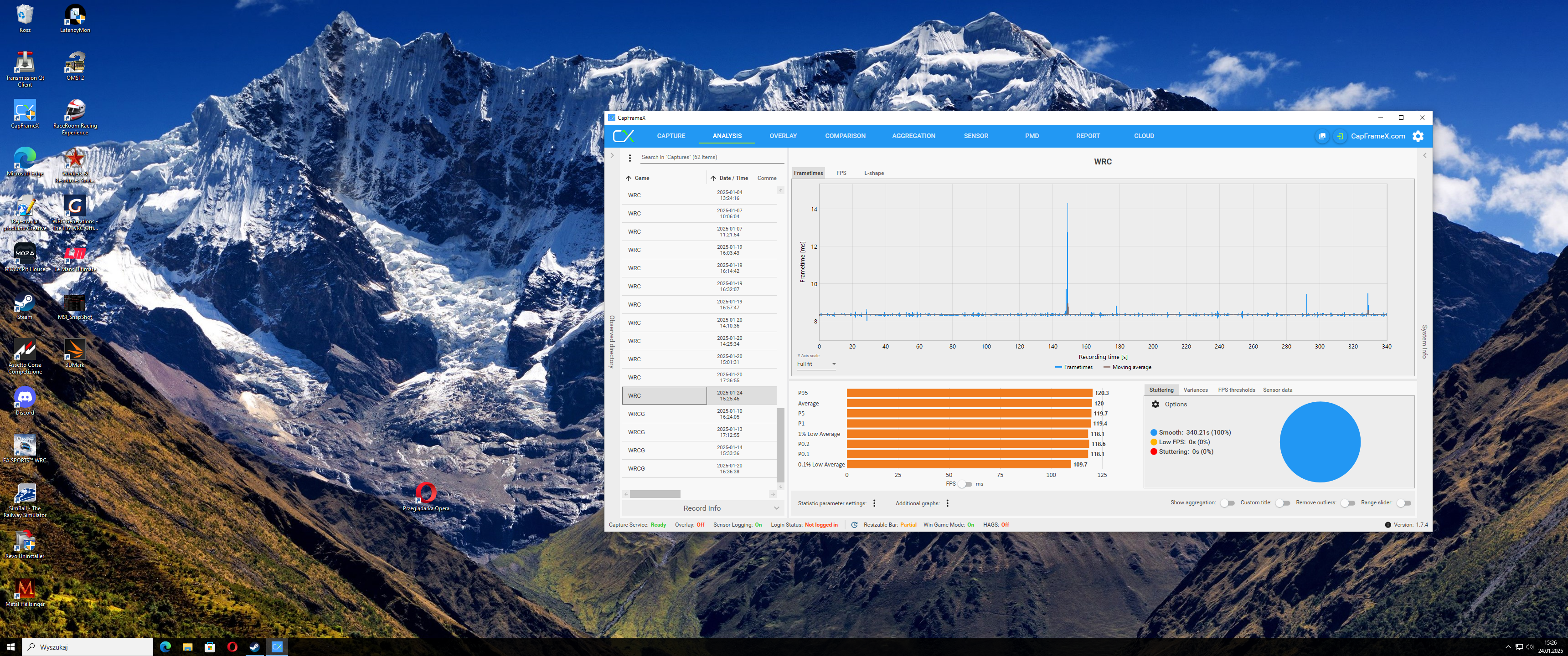

Po instalacji sterowników bez zmian, a po resecie kompa Gajrowskie ideolo wykres, ale przywykłem do tego, że jutro będzie znów gorzej 😅. Po przeczytaniu tego co się stało z 9800 po dwóch dniach, a ja też miałem na samym początku problem z uruchomieniem po resecie bardzo często, stwierdzam, że jeśli sytuacja się nie poprawi to za jakiś czas wyślę go na gwarancję. Teraz to tak średnio to widzę ze względu na czas oczekiwania. Ewentualnie w międzyczasie przetestuję jeszcze inną pamięć RAM. Thermal throttling raczej nie występuje, bo temperatury w normie, a jeśli ma ściąć to zetnie nawet na samym początku oesu.

Zauważyłem ostatnio, że wtedy kiedy ścina to obraz jest taki jakby ziarnisty i miga ekran podczas ładowania oesu. Po resecie już nie miga, obraz ładniejszy i wykresy lepsze. Monitor pomijam, bo on wpływu na wykresy capframex raczej nie ma, więc pozostają sterowniki karty graficznej lub po prostu karta. Dobrze myślę?
Znalazłem jeszcze kilka postów na reedit, że ludziom wszystko działało dobrze dopóki nie zainstalowali sterowników 566.36. Od tamtej pory nawet ponowna instalacja windy nie pomaga. Dziwne, ale uj wie...

Ten wykres nie wygląda źle chociaż jestem pewien, że zauważyłeś ten skok w grze😅

    • Zacznij od formata i zainstalowania podstawowych rzeczy, msi center i tam tylko sterowniki do chpisetu i nic więcej, stery do grafy trochę starsze i testuj. Żadnych light, razerów i co przyjdzie Ci jeszcze do głowy, tym bardziej programów monitorujących, bo to też potrafi działać negatywnie na gry jak i na psychikę  .W obecnym stanie możesz jeszcze wrzucić ss z latencymoon. Czy w ww grach różnicę robią ustawienia graficzne? Tzn. czy jak dasz wszystko na low to jest taki sam efekt jak na Twoich ustawieniach? Czy jak ograniczysz liczę klatek do 60fps, to też jest problem? Ja wiem że w grach online trzeba mieć więcej, ale z ciekawości możesz zobaczyć. Oczywiście blokujesz klatki o te 3 mniej, niż masz odświeżanie monitora? A tak na marginesie możesz poczytać  https://forum.ithardware.pl/topic/8975-stuttering-latencymon/ https://forum.ithardware.pl/topic/8444-stuttering-w-grach/#comments tylko tutaj są procki od AMD czy ludzie sobie z tym poradzili to nie wiem, trzeba się zagłębić, aaa jeszcze mamy jednego kolegę którego stuttery już długo męczą i sobie z tym nie poradził, też na AMD.
