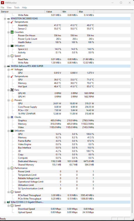

Adikon 139 Opublikowano 26 Stycznia Autor Opublikowano 26 Stycznia My sobie z kumplami zrobiliśmy konwój, ale też po czasie zaczęło ścinać. Zastanawiam się czy to ma coś wspólnego z tą temperaturą 85 stopni hot spot, ale nie powinno w sumie, bo kfa2 mówiło o 95-100 stopniach maks. Power limit też tam jest na 1 niby w maksie, voltage limit i utilization, ale to też chyba w normie. Może Wy tutaj widzicie coś co może być nie tak, ale w WRC temperatury są jeszcze niższe i też potrafi ściąć. Tak czy inaczej możecie rzucić okiem na te wyniki.
Send1N 4 162 Opublikowano 26 Stycznia Opublikowano 26 Stycznia (edytowane) Ani taki hotspot ani ustawienia typu power down enabled i memory context resotre nie mają wpływu na twoje problemy, hot spot jest w normie, a dwie opcje od ramu poprawiały znacznie bootowanie pc jedna jest związana z treningiem pamięci a druga z oszczędzaniem energii na slotach. Edytowane 26 Stycznia przez Send1N 1
