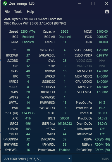

Adikon 183 Opublikowano 27 Stycznia 2025 Autor Opublikowano 27 Stycznia 2025 (edytowane) Wrzuciłem takie coś tylko zapomniałem ustawić 1:1. W WRC działa dobrze o dziwo... Ustawiając na 4200 też się nic nie zmienia w capframex. Przy 6200 śmiga choć było jedno większe ścięcie. O ile wcześniej miałem wrażenie, że RAM tutaj mocno robi robotę tak teraz nie wiem... Edytowane 27 Stycznia 2025 przez Adikon
NoviAMG 433 Opublikowano 27 Stycznia 2025 Opublikowano 27 Stycznia 2025 Na 2:1 masz ucięta wydajność. Ale jak jest lepiej, to może jednak terminacje 1:1 są dobierane niepoprawnie. Co do sztywnego nastawu, nie bawiłem się za dużo. Ale ustawia się to, w głównej zakładce podkręcania. Nie pamiętam już dobrze, bo niezbyt zwracałem uwagę na tą opcję 1
boban666 101 Opublikowano 27 Stycznia 2025 Opublikowano 27 Stycznia 2025 Dalej walczysz widzę z tymi ramami ❔ Ja jeszcze wczoraj wyłączyłem EXPO i ustawilem wszystkie timingi ręcznie , potem trochę je podrasowałem , ale bez efektu w CPX , ale tak na oko było gorzej jak z załączonym EXPO.
Adikon 183 Opublikowano 27 Stycznia 2025 Autor Opublikowano 27 Stycznia 2025 1 minutę temu, NoviAMG napisał(a): Na 2:1 masz ucięta wydajność. Ale jak jest lepiej, to może jednak terminacje 1:1 są dobierane niepoprawnie. Co do sztywnego nastawu, nie bawiłem się za dużo. Ale ustawia się to, w głównej zakładce podkręcania. Nie pamiętam już dobrze, bo niezbyt zwracałem uwagę na tą opcję Ja mam ciągle wrażenie, że ten kontroler jest nie taki jak powinien, ale mogę się mylić. Na sztywno próbowałem z taktowaniem, ale to również nic nie zmieniło Teraz, boban666 napisał(a): Dalej walczysz widzę z tymi ramami ❔ Ja jeszcze wczoraj wyłączyłem EXPO i ustawilem wszystkie timingi ręcznie , potem trochę je podrasowałem , ale bez efektu w CPX , ale tak na oko było gorzej jak z załączonym EXPO. Po prostu chciałbym, żeby po każdym odpaleniu kompa przez cały czas było stabilnie. Jest lepiej, ale nie tak jak powinno, a to grzebanie to chyba z nudów dziś, bo weekend na moto i dziś nie mogę ruszać głową, więc niestety zwolnienie, a ma być taka ładna pogoda
NoviAMG 433 Opublikowano 27 Stycznia 2025 Opublikowano 27 Stycznia 2025 Takie wrażenie miałem na b650m od asrocka. Niby napięcia dopasowane, ale było czuć że coś jest nie tak... I capframex faktycznie coś tam pokazywał.
Adikon 183 Opublikowano 27 Stycznia 2025 Autor Opublikowano 27 Stycznia 2025 Capframex wygląda lepiej niż na samym początku po zakupie i złożeniu, ale tak naprawdę nie wiadomo co poprawiło działanie, bo wtedy tylko przepinałem kabel od monitora z karty pod płytę i na odwrót. Tyle, że powinno to działać ciągle tak samo, a nie działa i zmiany w timingach czy CPU również nie robią różnicy. @boban666jak tam u Ciebie teraz to działa?

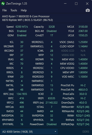

Adikon 183 Opublikowano 28 Stycznia 2025 Autor Opublikowano 28 Stycznia 2025 (edytowane) Wczoraj jeszcze próbowałem ustabilizować RAM i dopiero po wyłączeniu PBO i CO przeszedł testmem5. Widziałem też, że niektórzy na starszych AMD musieli wręcz podbijać napięcie dla ustabilizowania CPU. Zobaczę jak to będzie działać i może spróbuję dać CO na +5/10 jeszcze chociaż wolałbym nie iść w tę stronę. Jednak się wysypało po 40 minutach 😅. W sensie błąd w testmem5, ale bez BSOD. Podbiję tfaw do 24 i trrds na 6. Zastanawiam się co jeszcze zmienić, żeby ustabilizować, ale może trfc dam na auto, bo ogólnie wyniki w syntetykach spoko były już, ale mi zależy na stabilności najbardziej. Nie znam jeszcze za bardzo zależności i wzorów, a to by się przydało, żeby wbijać wartości z sensem, a nie na pałę. Edytowane 28 Stycznia 2025 przez Adikon

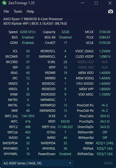

Adikon 183 Opublikowano 28 Stycznia 2025 Autor Opublikowano 28 Stycznia 2025 (edytowane) Po czasie faktycznie się uspokaja, ale nie do końca Zobaczymy czy coś się poprawi z czasem... Mi się udało wbić coś takiego i już chyba musi zostać, bo przy trefi 65535 i kilku zmianach wywala testmem5 1usmus po 35-40 minutach. To TRFC jest wyższe niż trfc2, ale szczerze mówiąc nie znam jeszcze za bardzo tego OC RAMU, bo mało się w to bawiłem, a o DDR5 nie ma za wiele poradników jeszcze. Lexar ma niedługo wypuścić cl26 pod AMD to się może przetestuje. Edytowane 28 Stycznia 2025 przez Adikon 1

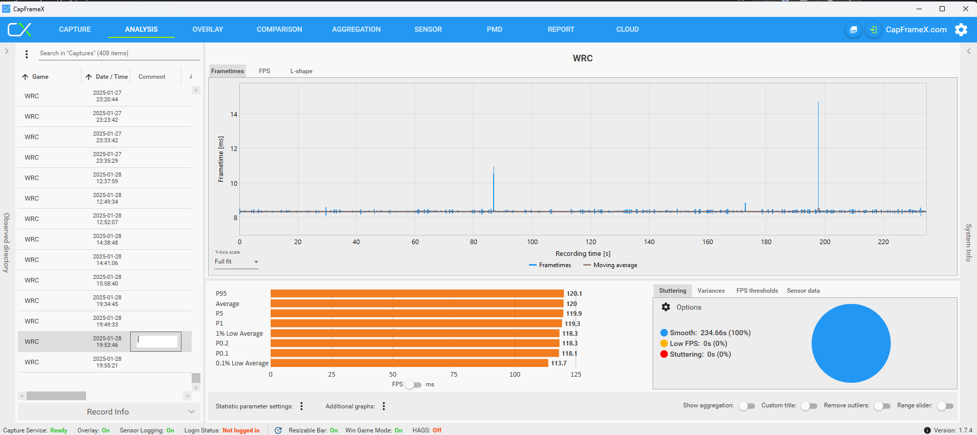

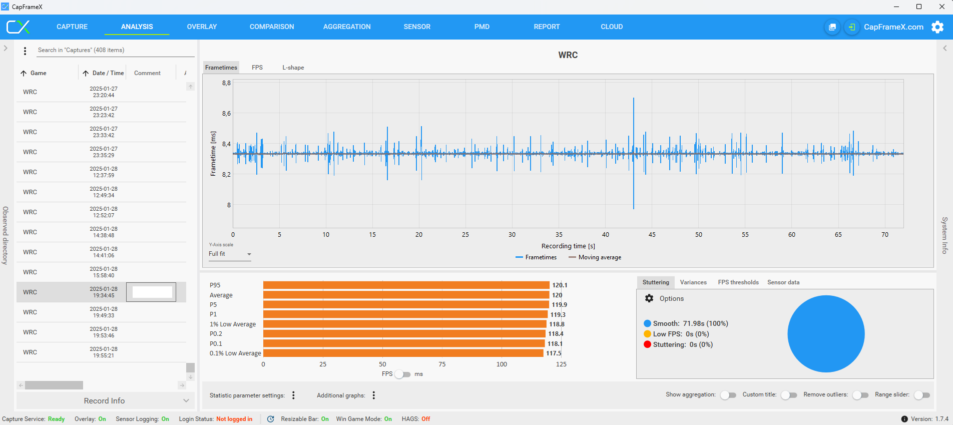

Adikon 183 Opublikowano 28 Stycznia 2025 Autor Opublikowano 28 Stycznia 2025 (edytowane) Wykresy tak wyglądają teraz, a grałem wcześniej w ETS2 przez 1,5 godziny i tam coś czasem zetnie, ale silnik stary plus mody, więc wybaczam. Edytowane 28 Stycznia 2025 przez Adikon

boban666 101 Opublikowano 28 Stycznia 2025 Opublikowano 28 Stycznia 2025 (edytowane) I teraz tak , co sprawiło że ten wykres się jeszcze bardziej wypłaszczył , patch do WRC (choć nic nie wspominają o poprawie wydajności ) , czy włączenie znowu tej hybrydy Aaaa wcześniej wspomniałem że miałem RTAS tylko jak "partial" to po włączeniu tej hybrydy mam już RAS "on" Edytowane 28 Stycznia 2025 przez boban666
Adikon 183 Opublikowano 28 Stycznia 2025 Autor Opublikowano 28 Stycznia 2025 (edytowane) Może coś w wydajności poprawili. Ja zauważyłem poprawę w cieniach i odbiciach sporą. Taki far cry 5 wykorzystuje kartę graficzną niby w 70 procentach, ale to chwilowo, bo temperatury maks 50 stopni, ale CPU tam dostaje w dupę i widać stutter czasem. @boban666 ten wykres jest płaski dlatego, że masz te dwa większe skoki Edytowane 28 Stycznia 2025 przez Adikon
