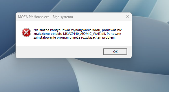

Co to ma być. Nowy system a on mi sie pluje że już brakuje plików

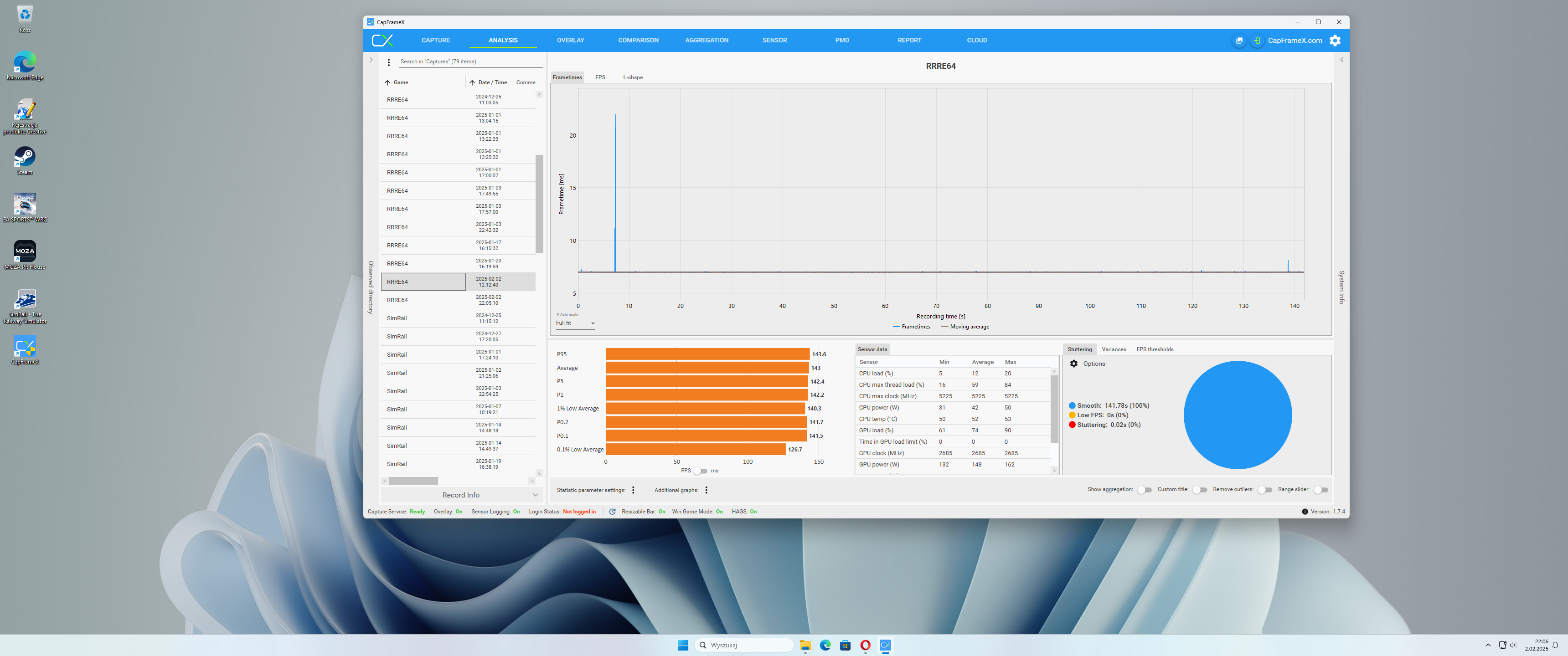

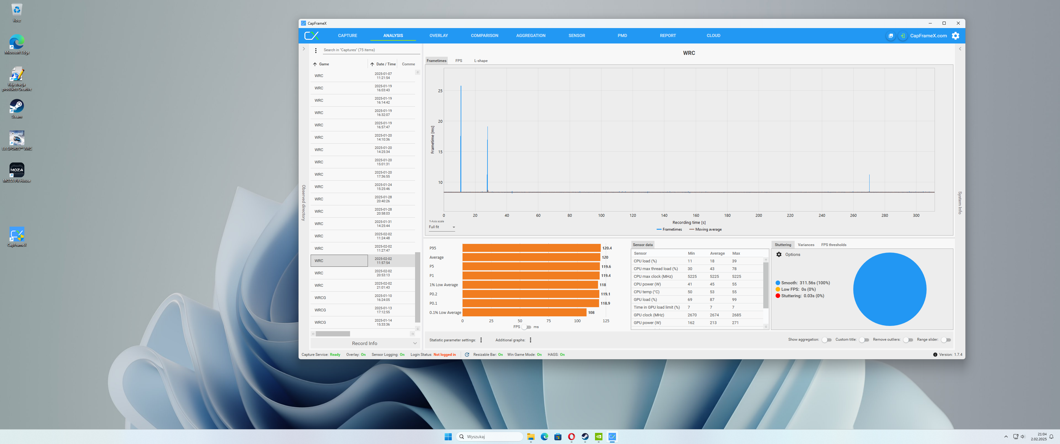

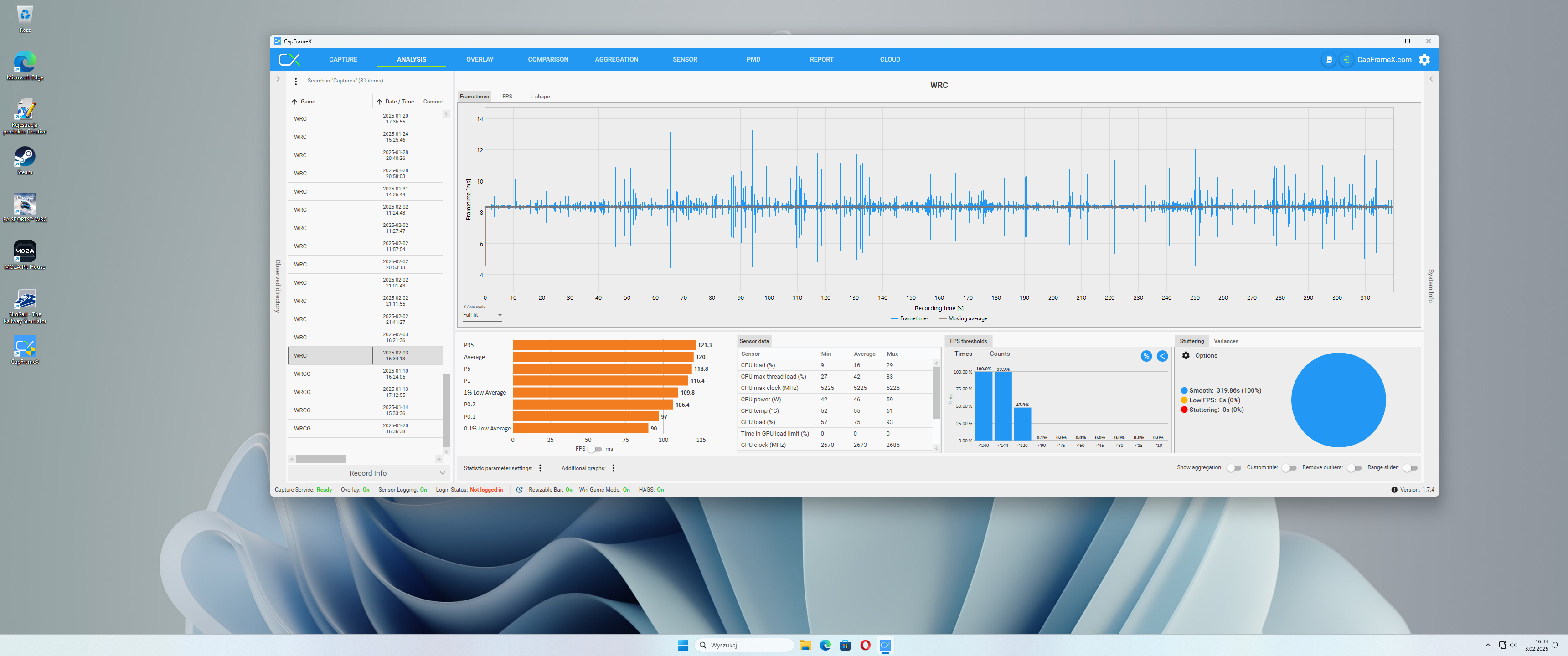

Więc jednak coś jest zje....z W11. Można sobie porównać wykresy
Ten jest w Windows 11
A ten jest z Windows 10
Ogólnie mam wrażenie jak bym teraz grał na jakimś monitorze 60Hz , zero płynności. Ogólnie w W11 zrobiłem wszystko to co w W10 jeśli chodzi o powiedzmy optymalizacje a co przewijało się w tym wątku.

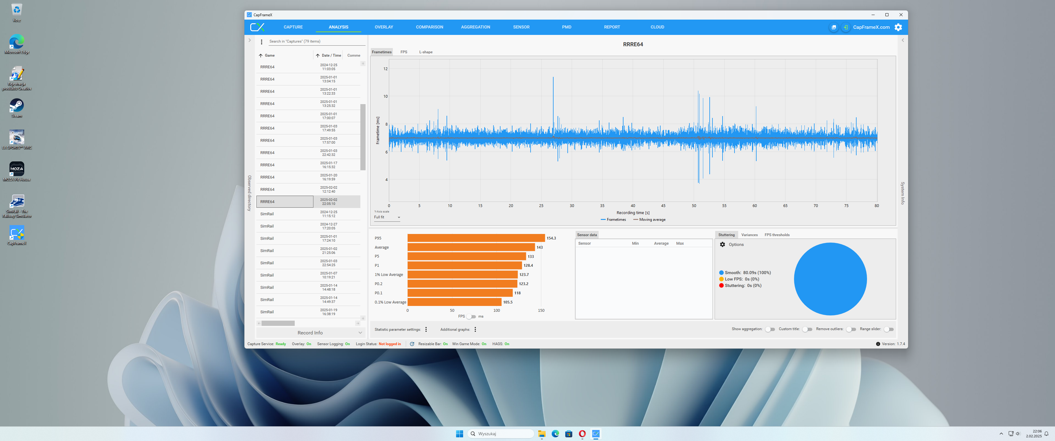

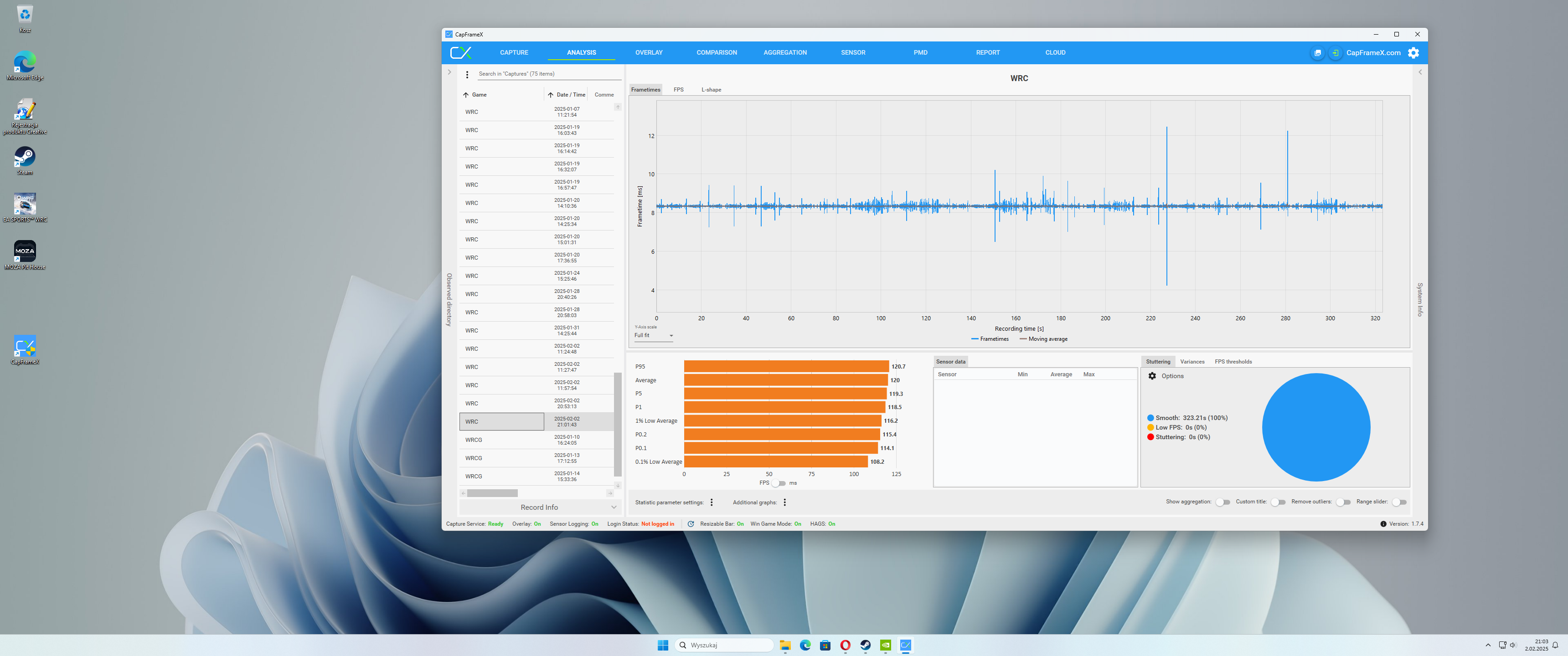

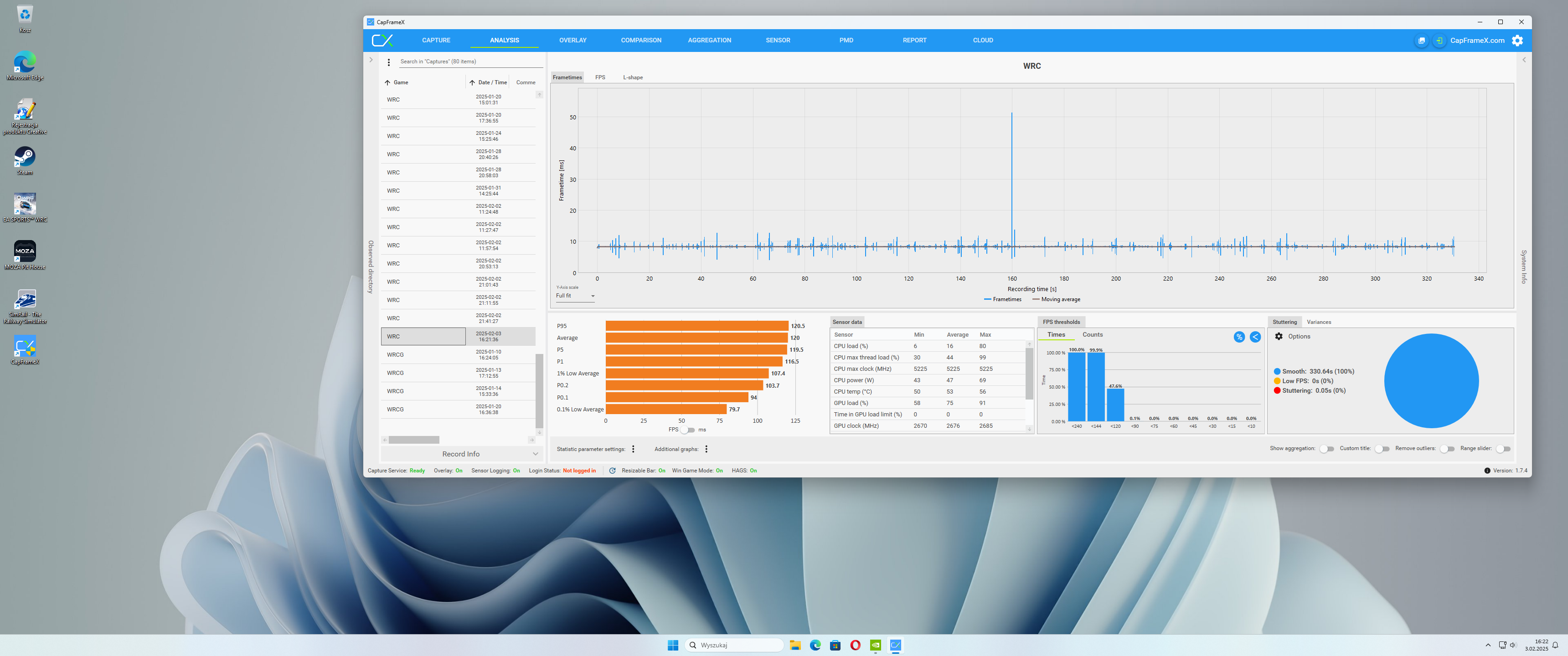

Dam jeszcze jeden przykład Raceroom. Pierwszy wykres z W10
Drugi z W11

No chyba nie dokońca bo tak jak pisałem wcześniej mam wrażenie jakby gry działały na monitorze 60Hz (monitor ustawiony na 165Hz) , mimo iż Freesync/Gsync mam włączony , robiłem też próby z vsync jak w grach , tak w sterowniku.

Wykresy faktycznie lepiej wyglądają na win11, ale liczy się to co widzisz. Coś musi być ze sterownikami, bo ja mam podobne wykresy jak Ty teraz, a jest ok. Oglądałem też sporo różnych transmisji z gier i tam ludzie też mają ścięcia. Może spróbuj z tym inspektorem i co tam jeszcze jest 😉

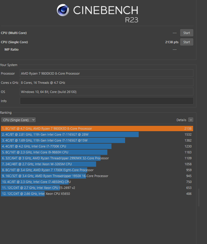

U mnie akurat bez różnicy jeśli chodzi o C-state, więc pewnie nawet na  auto bios to włącza. Ścięcie też raz miałem i spadło do 69 klatek. Odinstalowałem nvidia HD audio, bo nawet wywalając to przez nvslimmer się wpieprzyło nie wiem jakim cudem. Jeśli chodzi o CO to u mnie na -35 nawet cinebench przechodzi, ale szybko się wywala w aida64. Niby działa, ale nie jest stabilnie w syntetykach. Sprawdzałeś procesor tak w ogóle w cinebench, żeby porównać wyniki z tymi z neta? Być może wyjdzie naprawdę słabo i będzie to jakaś podstawa do reklamacji, bo widziałem, że ludzie po takich akcjach pisali do AMD. Oczywiście to luźna propozycja. I jeszcze dodam, że wczoraj też ziomek do mnie napisał, bo kupił oczywiście 9800x3d i również się zaczęło ciąć, a tylko procesor zmieniony :D
No u mnie z kolei teraz sa te spadki do 80/90 kl/s a na W10 bylo nawet 115 kl/s przy blokadzie na 120 kl/s więc już sensownie.
Zrobiłem tego Cine 23 chyba jest OK bo nie wiem ile tam komu wychodziło na pojedyńczym rdzeniu
