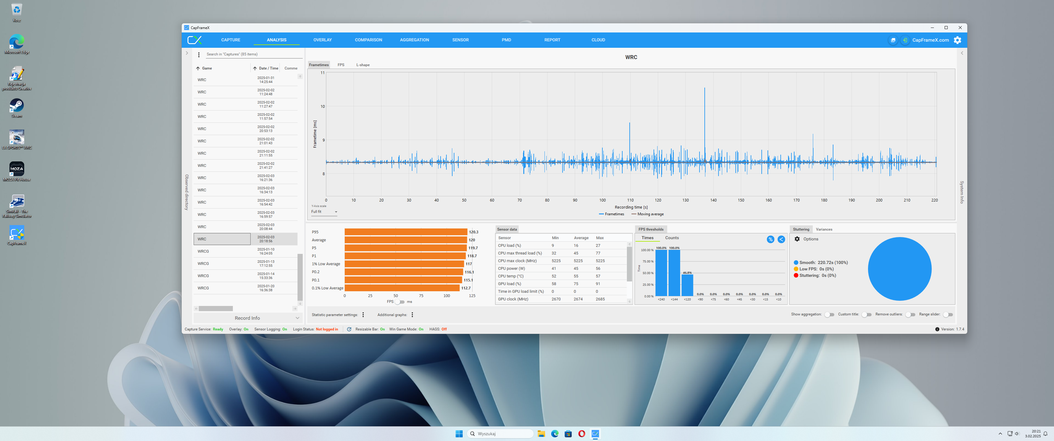

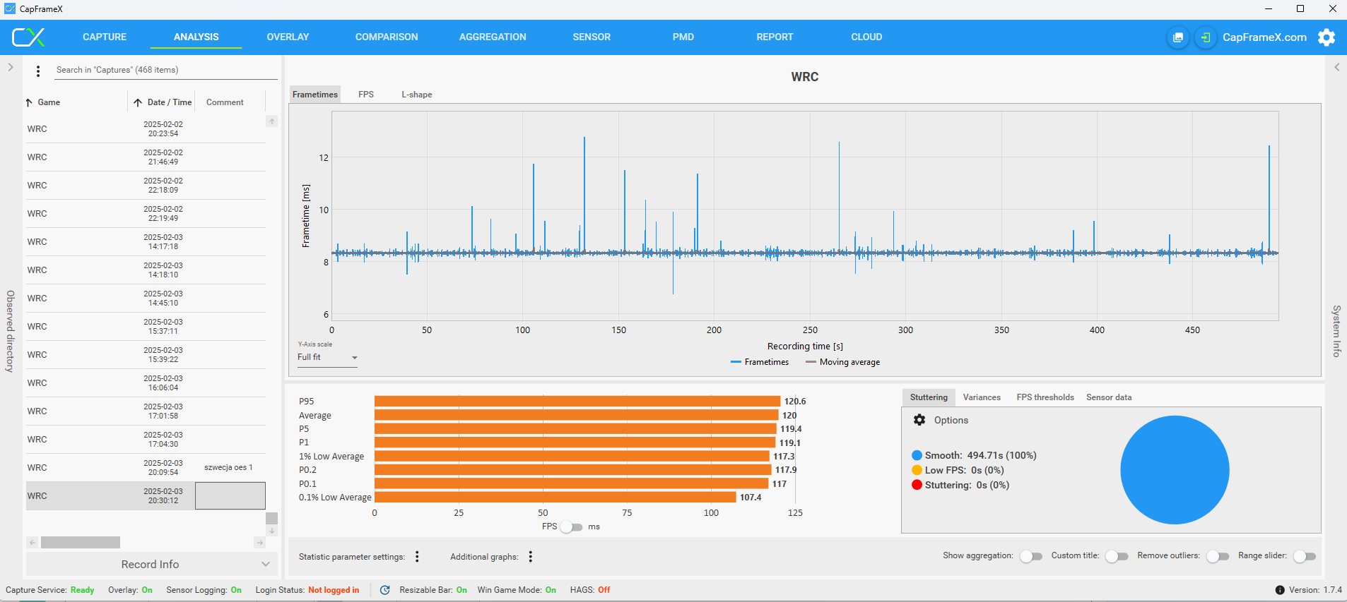

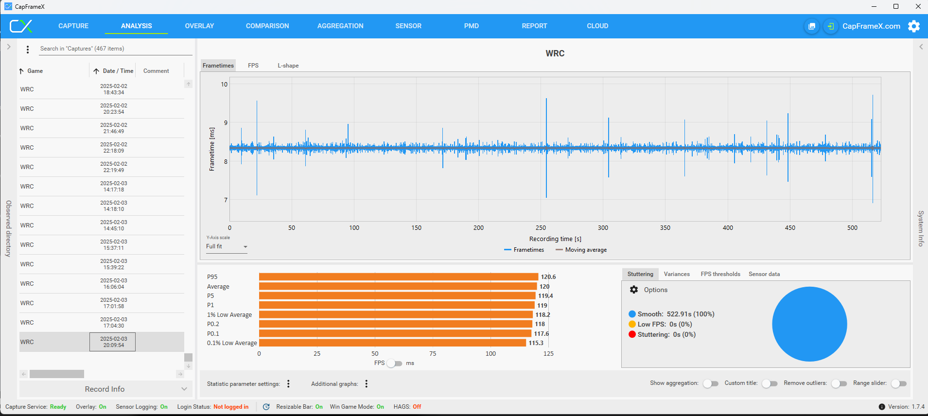

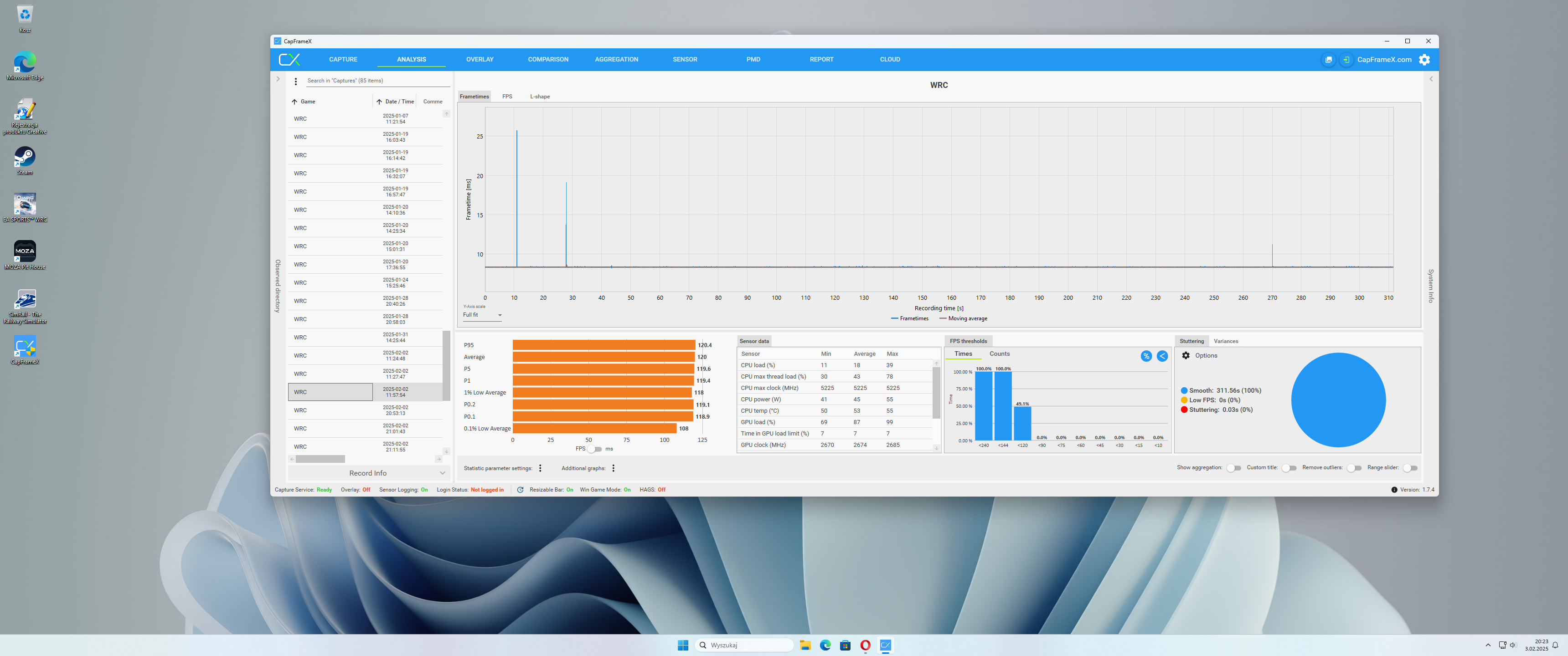

Tylko dalej mam wrażenie że obraz nie jest płynny i to chyba widać na tym górnym wykresie , bo na W10 on był wypłaszczony tak jak na screenie na dole
I właśnie nie wiem czy to nie jest to tzn micro stutter , ale mogę się mylić
No i irytuje mnie to że nie mogę ustawić Curve więcej jak -10
Edytowane przez boban666
Na dole masz wyplaszczony, bo są dwa większe skoki, a tak naprawdę wygląda tak samo w powiększeniu 😉. To CO -10 tylko to też możliwe, że któryś rdzeń jest słabszy. U mnie na przykład po podaniu większego napięcia na dwa najszybsze rdzenie (w ryzen master jest zaznaczone kropką i gwiazdką) przechodził test ycruncher vt3 na -20 te słabsze i -30 pozostałe, ale i tak chyba teraz mam -10 na wszystkie.
Bo tak jest, że im mniejsze skoki tym lepiej wiadomo. W sumie na win10 miałeś dwa konkretne na początku, a później całkiem niezłe. Może spróbuj sterowników 560.94 lub 561.09. Pod nowym postem o tych sterownikach najnowszych ludzie uznają je za najlepsze dla 1 i 0,1 low.
Ten na dole masz zdecydowanie lepszy mimo że na początku te dwa skoki Ci go wypłaszczyły. Tam pod wykresem z lewej masz yaxis-scale i możesz chyba sobie ustawić taką samą skalę dla łatwiejszego porównania.

I to jest bajer. Te same gry , te same sterowniki , te same ustawienia , a jednak jest różnica pomiędzy W10 a W11. Niby kl/s więcej a jednak obraz cały czas ma takie mikro przycięcia (micro stutter)  , co widać właśnie na tych wykresach i za chiny ludowe nie wiem jak to ogarnąć pod W11 , bo jak widać pod W10 dało radę.

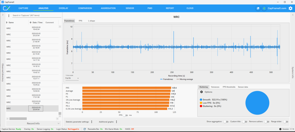

Chyba już wiem co powoduje że te wykresy są takie wyplaszczone. Wączenie zintegrowanej karty graficznej w trybie hybrydy. W Raceroom jest już prawie tak samo jak miaem wcześniej w W10
I przy tym wykresie teraz gra się tobie lepiej? Przecież tutaj w ciągu niecałych dwóch i pół minuty masz dwa razy spadek klatek do wartości poniżej 50. Ty tego nie zauważyłeś podczas gry?
