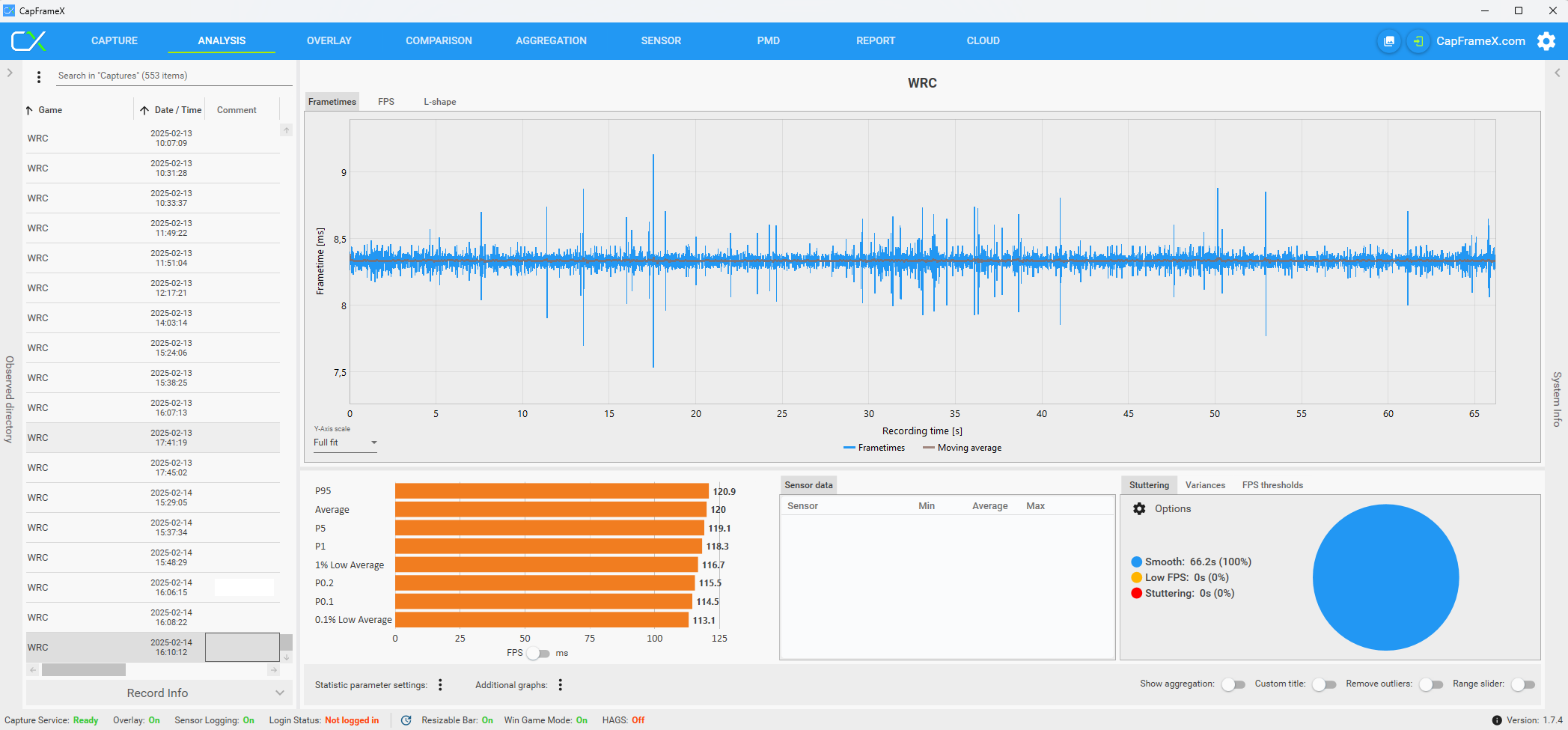

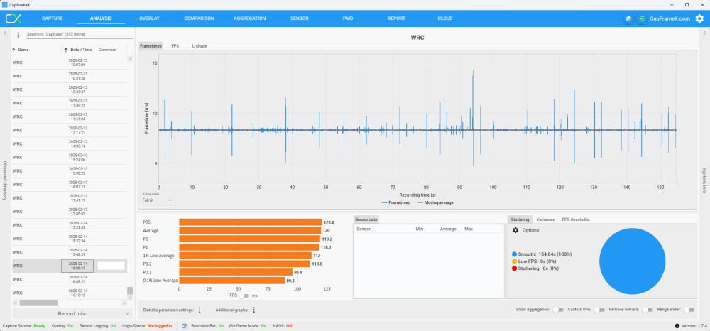

Adikon 183 Opublikowano 14 Lutego 2025 Autor Opublikowano 14 Lutego 2025 (edytowane) Tak, ale internet nie powoduje zacinania się aplikacji. Włączone hw info Wyłączone hw info. Ta sama trasa bez resetu kompa czy innych zmian w ustawieniach. Oczywiście testowane kilka razy, żeby nie było, że to przypadek. @NoviAMG oznaczam, bo może Cię to zainteresuje . Jeśli nie to przepraszam . Edytowane 14 Lutego 2025 przez Adikon

Adikon 183 Opublikowano 14 Lutego 2025 Autor Opublikowano 14 Lutego 2025 (edytowane) Każdy program. który monitoruje, ale według mnie to porażka ze strony AMD i tyle. Dodam jeszcze, że hwinfo zdecydowanie pogarsza wykresy i wyłączenie go jak widać poprawia sytuację, ale znów przytoczę mojego starego kompa, gdzie miałem odpalone monitory jak hw i nie było takich jaj, a to amd jest jak francuski piesek... Edytowane 14 Lutego 2025 przez Adikon

Adikon 183 Opublikowano 16 Lutego 2025 Autor Opublikowano 16 Lutego 2025 @Send1N tak, to jest to o czym wspomniałem trochę wcześniej i w wątku głównym AM5. Hwinfo powoduje to samo co udowodniłem stronę wcześniej na wykresach capframex 😉. 1
