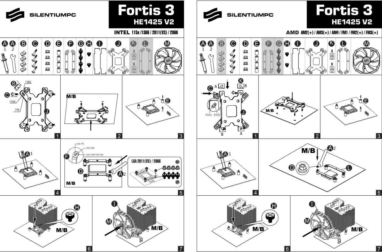

Reddzik 2 846 Opublikowano 6 Lutego Autor Opublikowano 6 Lutego (edytowane) Jak dobrze pamiętam to tak wyglądała instrukcja- wzięta ze strony głównej SPC i z tyłu obudowy mam tą podstawkę montowaną do płyty głównej z punktu 1. Ostatnio nawet sprawdziłem, by się upewnić. Z tego co można znaleźć w internecie to nie przejdzie na AM5, bo nie jest to równe, wyczytałem, że trzeba by zrobić dziury bo ten montaż tej podstawki-backplate nie przejdzie. Chyba, że będzie można zostawić oryginalny z płyty. Edytowane 6 Lutego przez Reddzik

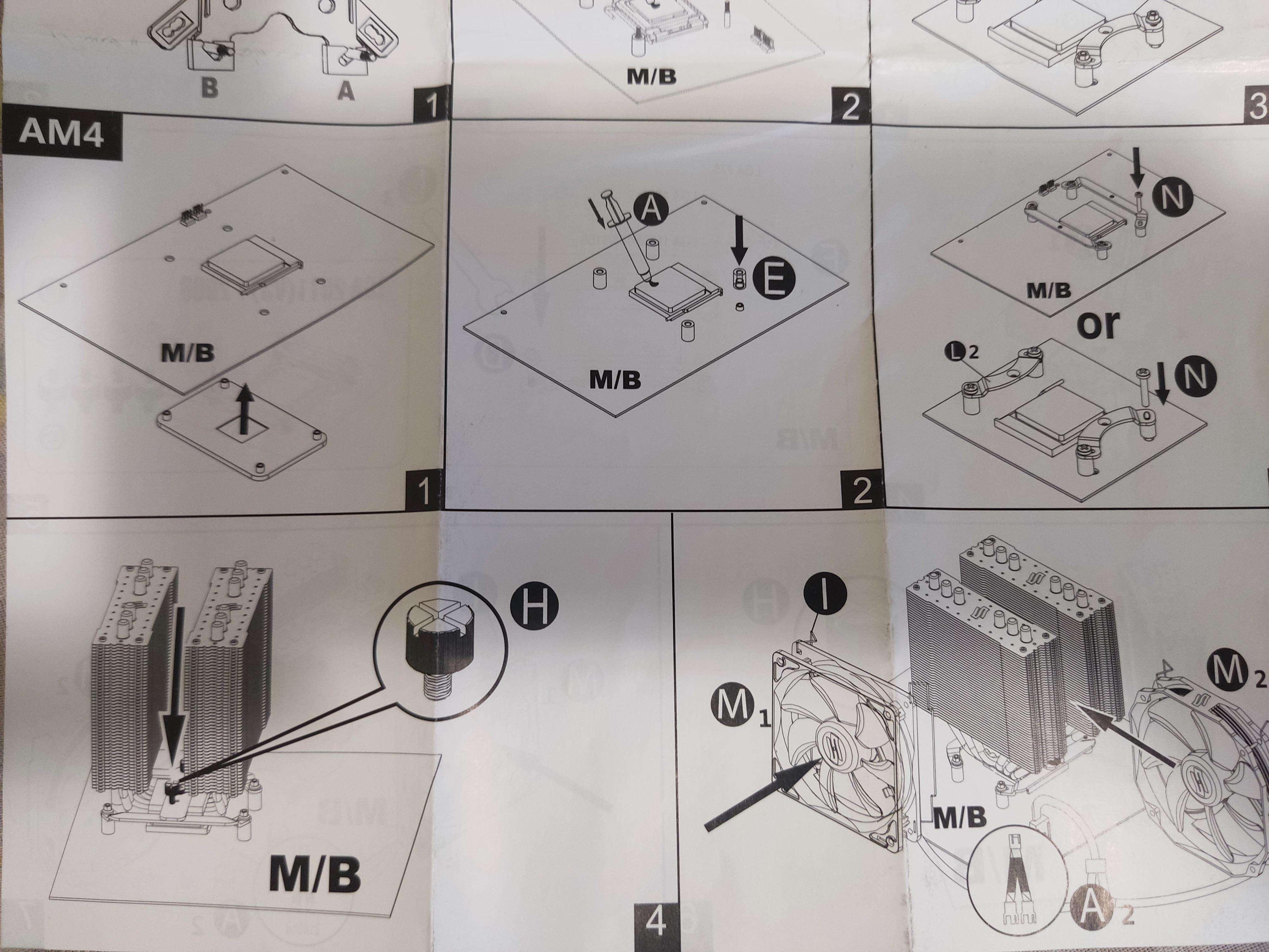

MarioDee 22 Opublikowano 6 Lutego Opublikowano 6 Lutego (edytowane) Sprawdziłem w instrukcji mojego Grandisa 2, jest dodatkowa wzmianka o AM4 w niej, to rozumiem że da się wtedy to chłodzenie do AM5 wykorzystać? Edytowane 6 Lutego przez MarioDee

MarioDee 22 Opublikowano 6 Lutego Opublikowano 6 Lutego No ja właśnie mam ten sam zestaw te blaszki, łącznie z tymi śrubkami i tulejkami. Te blaszki mają chyba specjalnie takie otwory szerokie żeby można było inny rozstaw śrub zastosować.
Reddzik 2 846 Opublikowano 6 Lutego Autor Opublikowano 6 Lutego 16 minut temu, miro napisał(a): jeśli nie ma, to na pewno się odezwie Zresztą jak sobie przypomniałem zakładałem temat, i on mi odpowiedział: Tak napisał: Cytat "Paradoksalnie część wersji jest. Jeżeli Twoja wersja wymagała nietypowego (customowego) backplate płyty głównej, czyli z zestawu SPC to niestety nie podejdzie pod AM5. Jeżeli masz oryginalny backplate na płycie i tak zamontowane chłodzenie, to podejdzie na AM5 - robiłem swojego rodzaju śledztwo wcześniej ale wszystko co udokumentowałem szlag trafił wraz z PCLabem. Najłatwiej jak znajdziesz pudełko po chłodzeniu i rzucisz okiem w instrukcje - były różne wersje/podwersje z różnego okresu czasu. Możesz się pozytywnie zaskoczyć." "Inżynierowie AMD zrobili super robotę, że jest kompatybilność wstecz odnośnie chłodzeń, rozstawu itd. jednak jeżeli mamy do czynienia z chłodzeniami projektowanymi za czasu kiedy AM5 nie istniało, a posiadają one customowy backplate jest prawie pewne, że nie będą kompatybilne z AM5." A ja mam właśnie customowy backplate, który widać na pokazanej instrukcji, dlatego nie wejdzie.

Lameismyname 2 546 Opublikowano 6 Lutego Opublikowano 6 Lutego @Reddzik Bardzo wyczerpująco odpowiedziałem Ci w tamtym temacie. Nawet napisałem Ci pięć teoretycznych sposobów na dostosowanie wersji którą masz do backplate AMD, aby pasowało do AM5. Warto spróbować. 2
